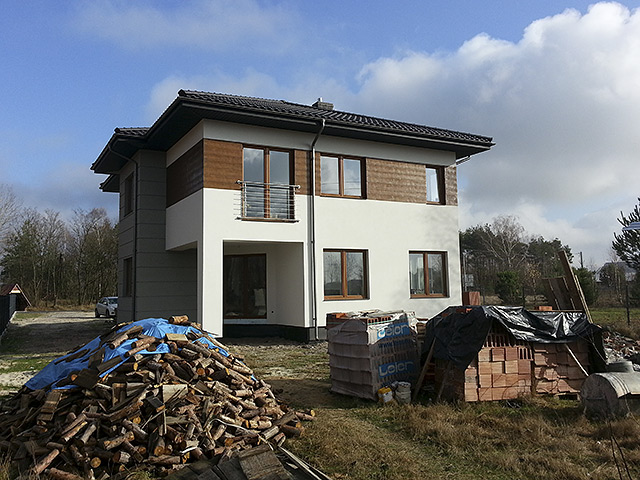

Witam,
Parę zdjęć z budowy. Na teraz mam zamknięty dach, okna, zabezpieczony taras i instalację elektryczną. Od jutra tynkarze ...Obrazek
Obrazek
Obrazek
Obrazek
Obrazek
Obrazek

Zamieszkaliśmy już w naszej Andromedzie :) Powoli kończymy całą inwestycję. Elewacja wyszła taka, jak oczekiwaliśmy. Jesteśmy zadowoleni z całości. Wybierając drugi raz projekt, bez wahania byłaby to Andromeda :)
Pozdrawiamy.
