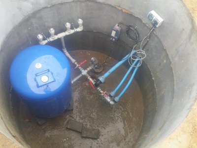

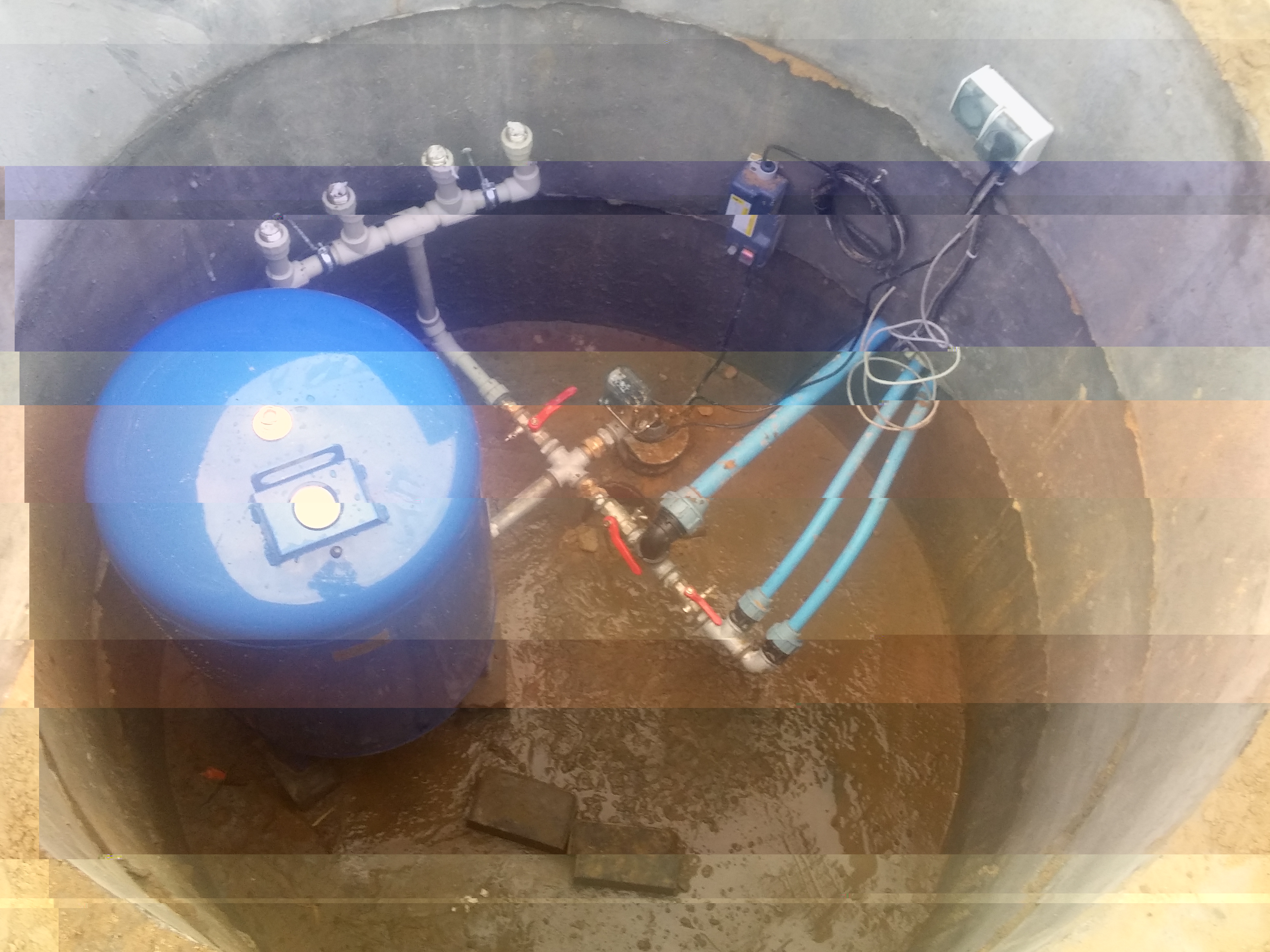

trochę prac na zewnatrz
hydrofor  zbiornik przeponowy 150 <br />budżetowa pompa omnigen-a skm 100<br />woda do domu fi 40<br />dwa krany zewnętrzne fi 25<br />gotowe do podłączenia 4 sekcje do nawadniania ogrodu<br />pompa jest na 7m od głowicy zamykającej studnię słup wody 5m<br />ciśnienie w przeponie 1.4<br />włącznik ciśnieniowy w przedziale 1.7-4<br />przy tym ciśnieniu do włączenia pompy mamy ok 70l wody<br />pompa niby daje max 45l/min w rzeczywistości wychodzi ok 35l. Następna pompa będzie  na pewno mocniejsza
woda do domu fi 40

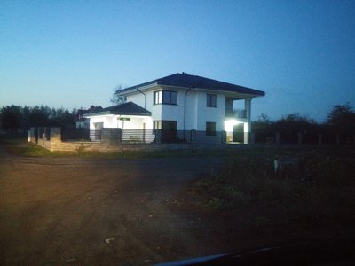

ogrodzenie panelowe ocynk proszkowy lakier kolor czasy oczko 5x20 + podmurówka modułowa
front docelowo bloczki joniec

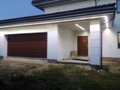

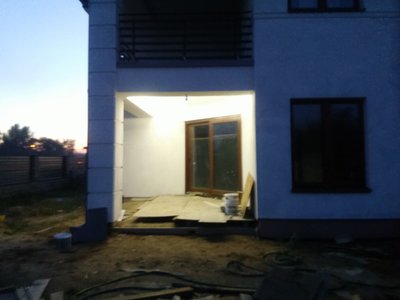

taśma KETAI 72 LED 2835 Epistar 230V w bonii
łącznie 17mb ok 14000lm
zdjecie przy pół mroku
dla zainteresowanych proponuje dobrze wymierzyć miejsce bo taśma jest cięta co metr
z tyłu taśma KETAI 120 LED 3014 Epistar 230V ukryta na półce (podobnie jak sufit podwieszany w środku)
oświetlenie zintegrowane z alarmem, sterowanie przez IORS
