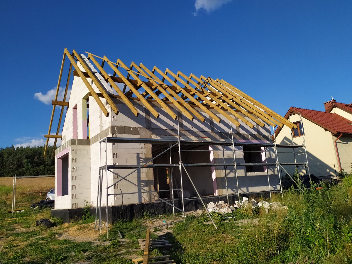

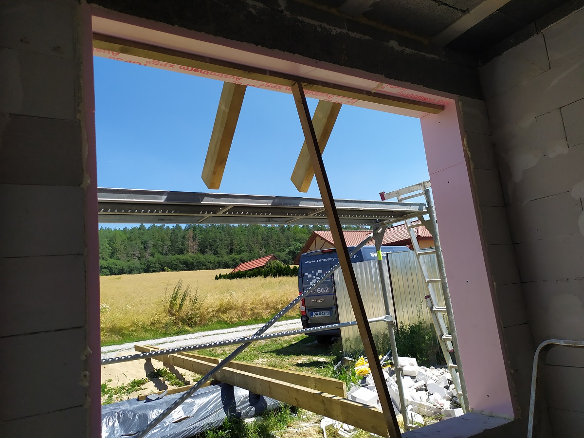

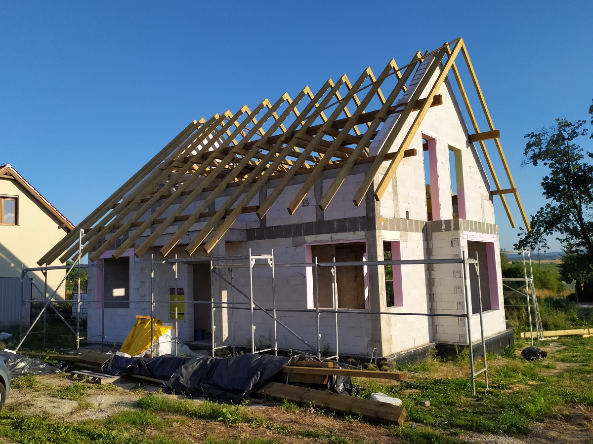

dawno nie miałem czasu ale dzisiaj wrzucę kilka zdjęć z postępów naszych działań.
Ze zmian jakie na chwilę obecną zastosowaliśmy to:
- witryna duża jak u kolegi - femstudio
- rezygnacja z pralni na piętrze na rzecz dużej łazienki (pralnie zrobimy w kotłowni na dole)
- przestawienie komina i zrobienia większej łazienki na dole
- przy wylewaniu schodów wprowadziliśmy rurki do ogrzewania - schody będą granitowe
- ociepliłem wnęki okien styrodurem 3cm (wcześniej z ekipą ustaliliśmy tą zmianę aby okna zostały takie jak w projekcie)
- zrezygnowaliśmy z okna w szczycie w łazience u góry
- w łazience robimy zsyp przez strop ciuchów do pralni - kotłowni
Czekam na wasze opinie na temat tych zmian.
