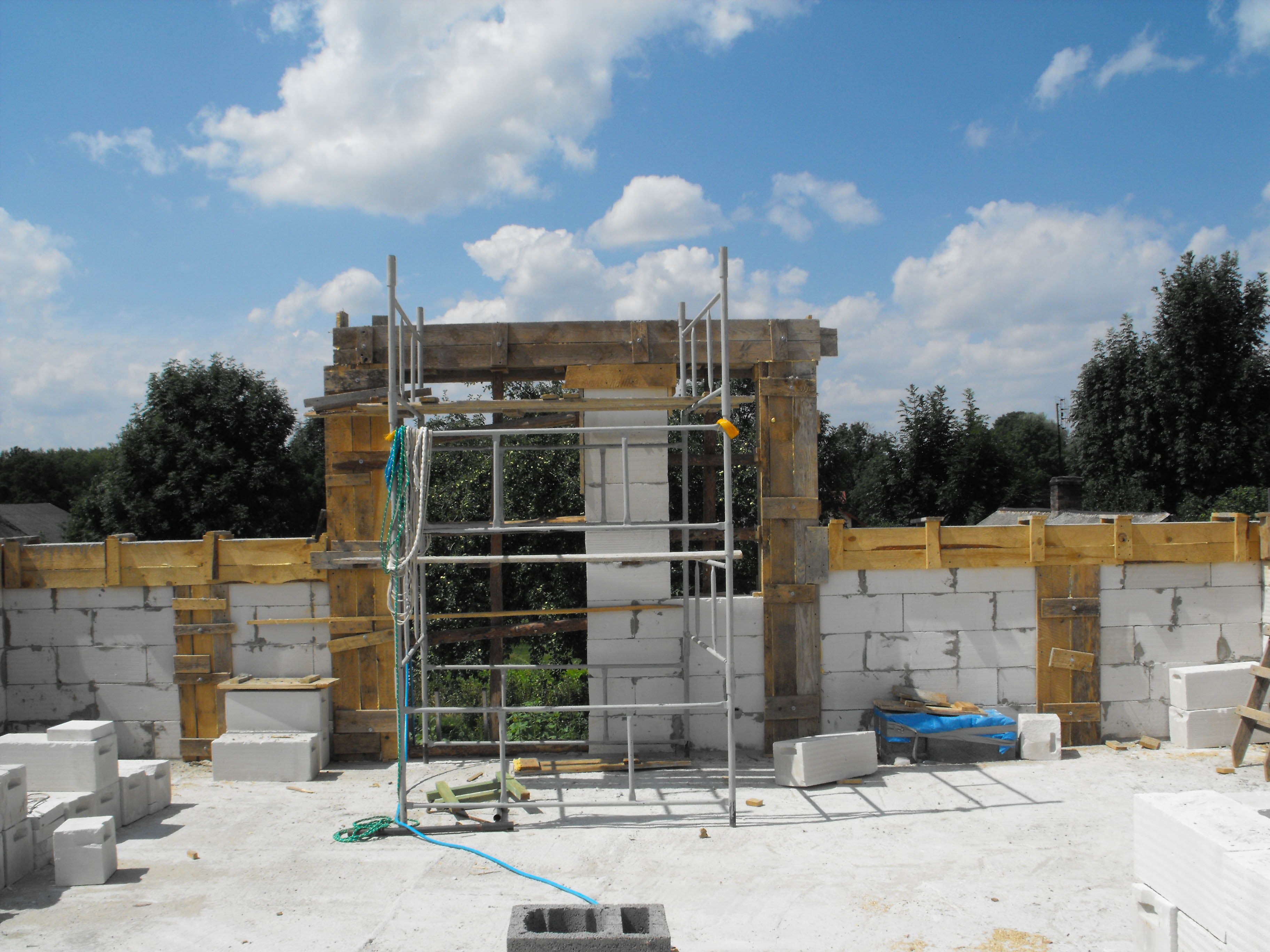

widziałem u ciebie na zdjęciach, że majstry zalewały ci nadproże górnych okien, które jest połączone razem z wieńcem ściany kolankowej. Mam pytanie czy zalewali wszystko razem, czy podczas zalewania słupów obok drzwi balkonowych nie uciekał beton przez wieniec?

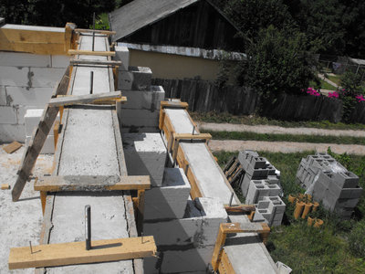

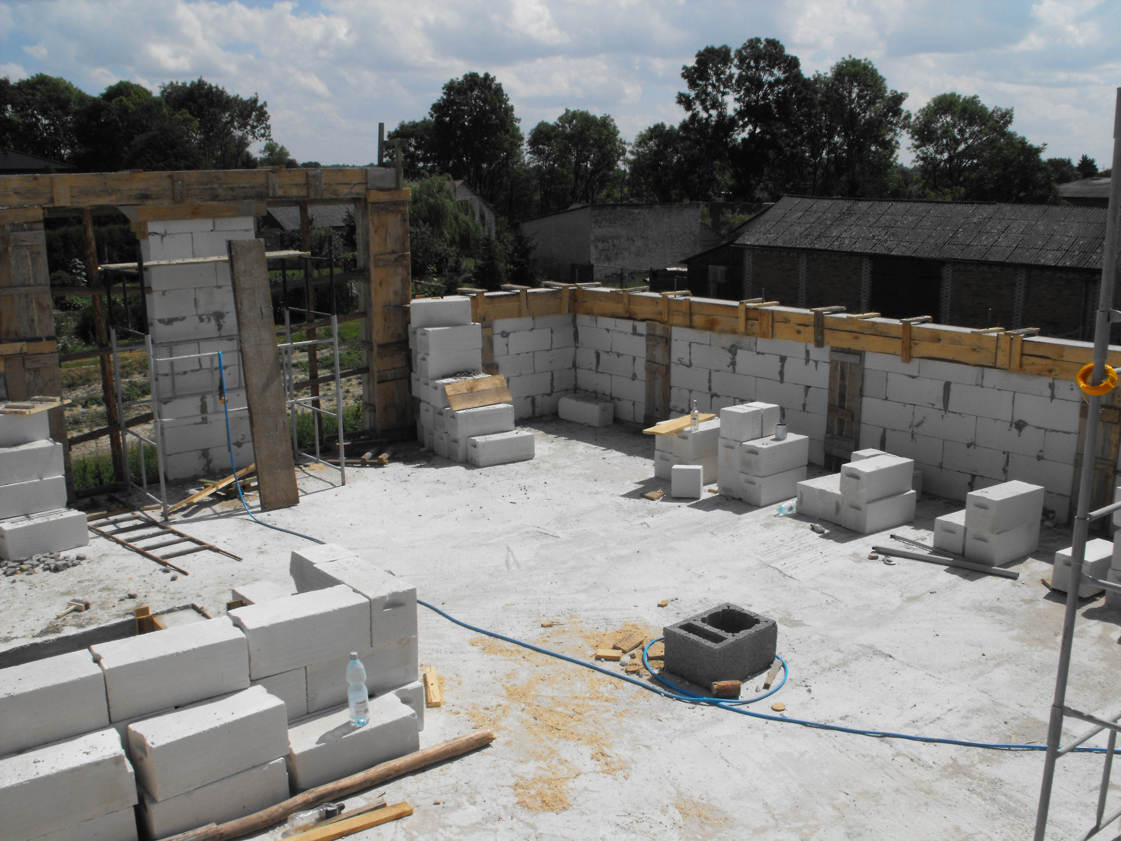

kilka fotek po zalaniu wieńca górnego.

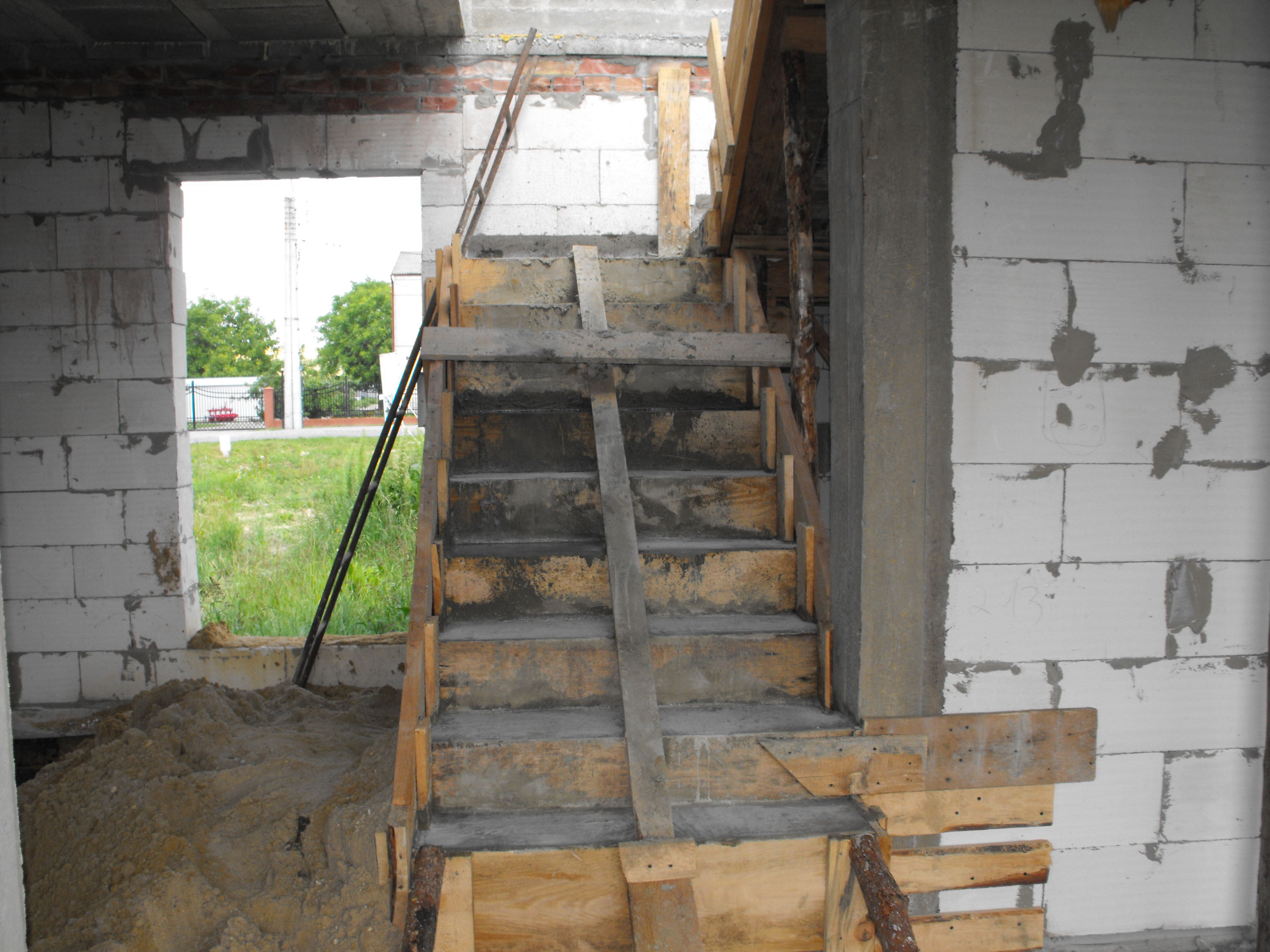

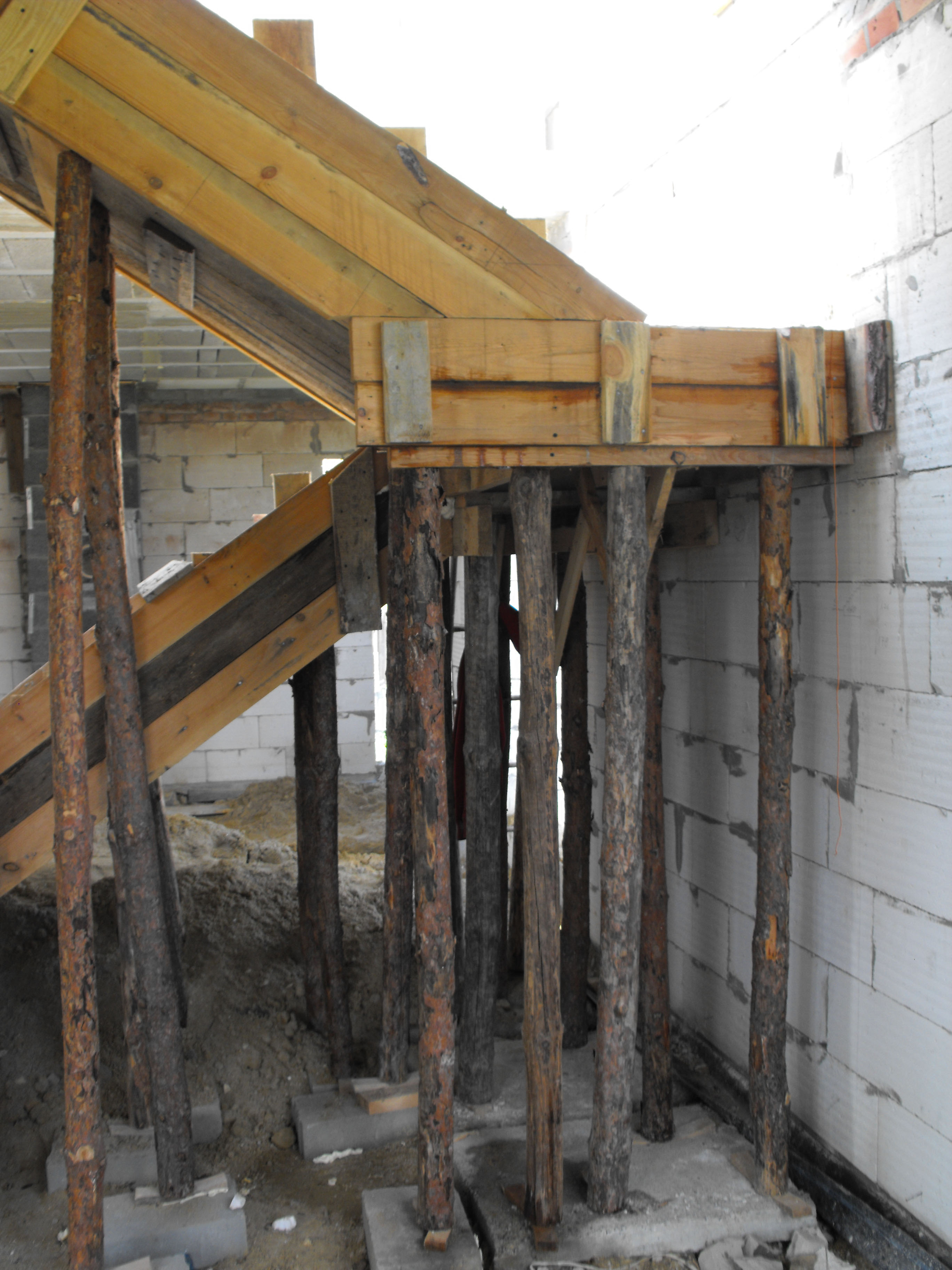

U nas schody z racji stropu teriva musiały mieć 17 stopni 18x26cm, wiec dziewiąty stopień to pierwszy spocznik, dziesiąty to drugi spocznik i 7 do góry
fundament oddzielający kotłownie zastosowany został celem obniżenia posadzki w kotłowni o 34cm.
łazienka zmniejszyła się po szerokości o 15cm ponieważ wymiary komina to 52x36cm oraz doszło 24cm kanałów wentylacyjnych do łazienek
betonu na wieniec poszło niecałe 5m3.

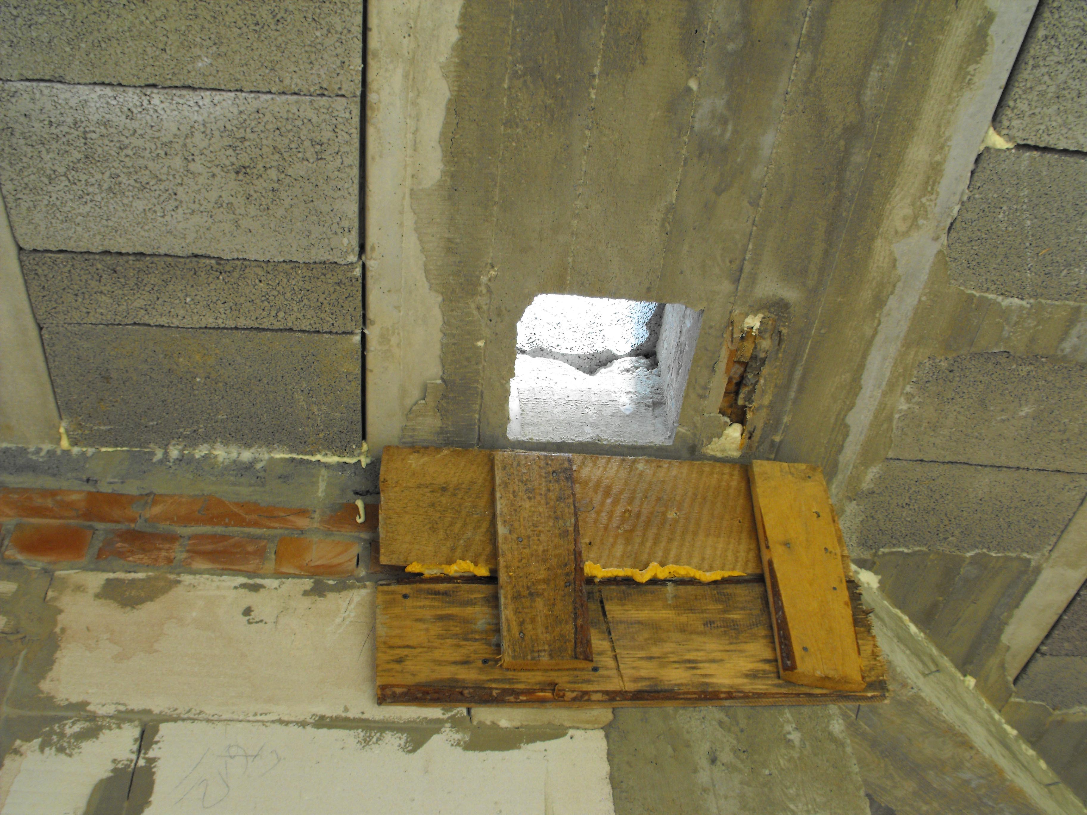

dziura w stropie na życzenie zduna-ponieważ komin do kominka będzie zaczynał się od stropu
