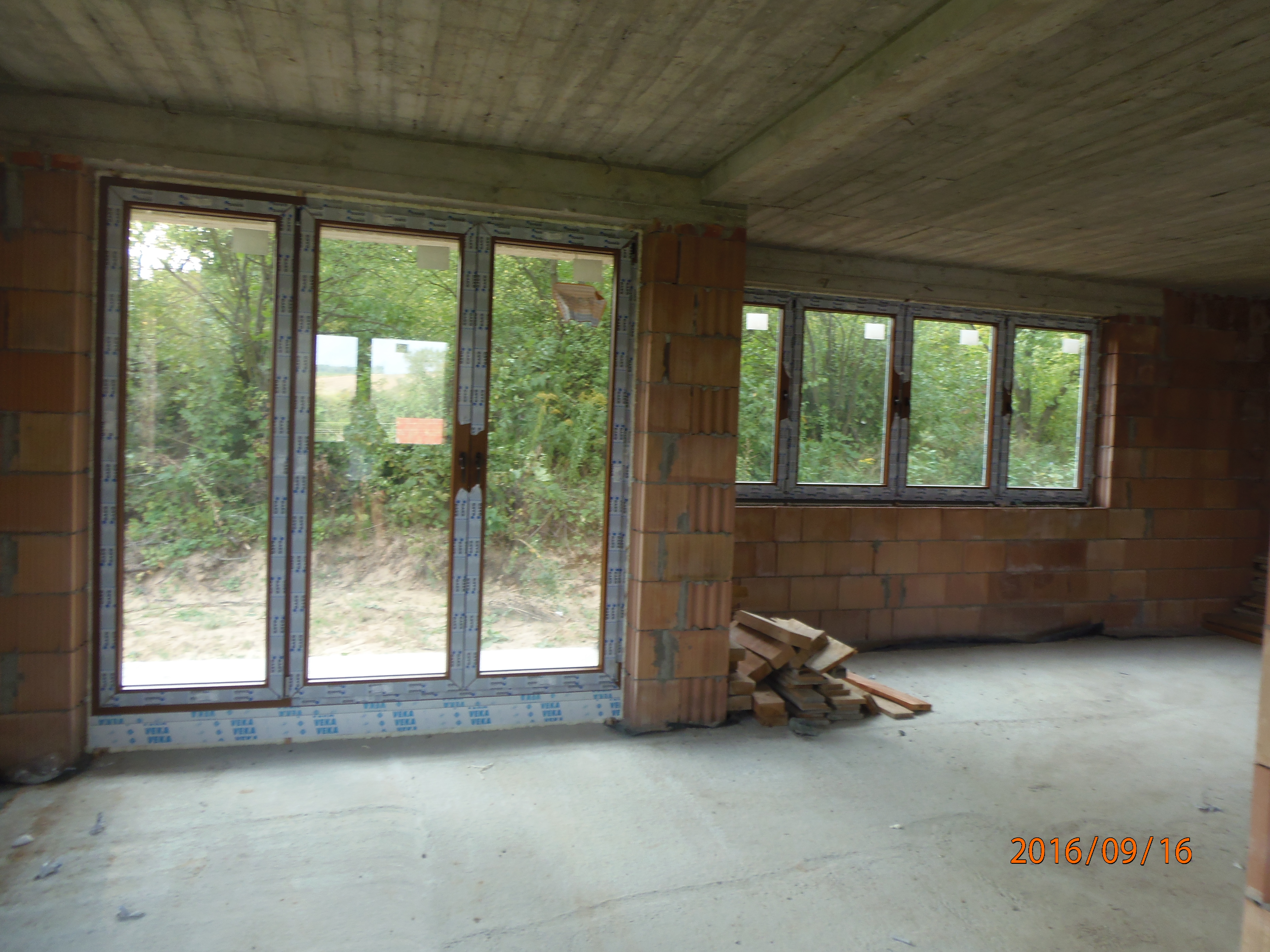

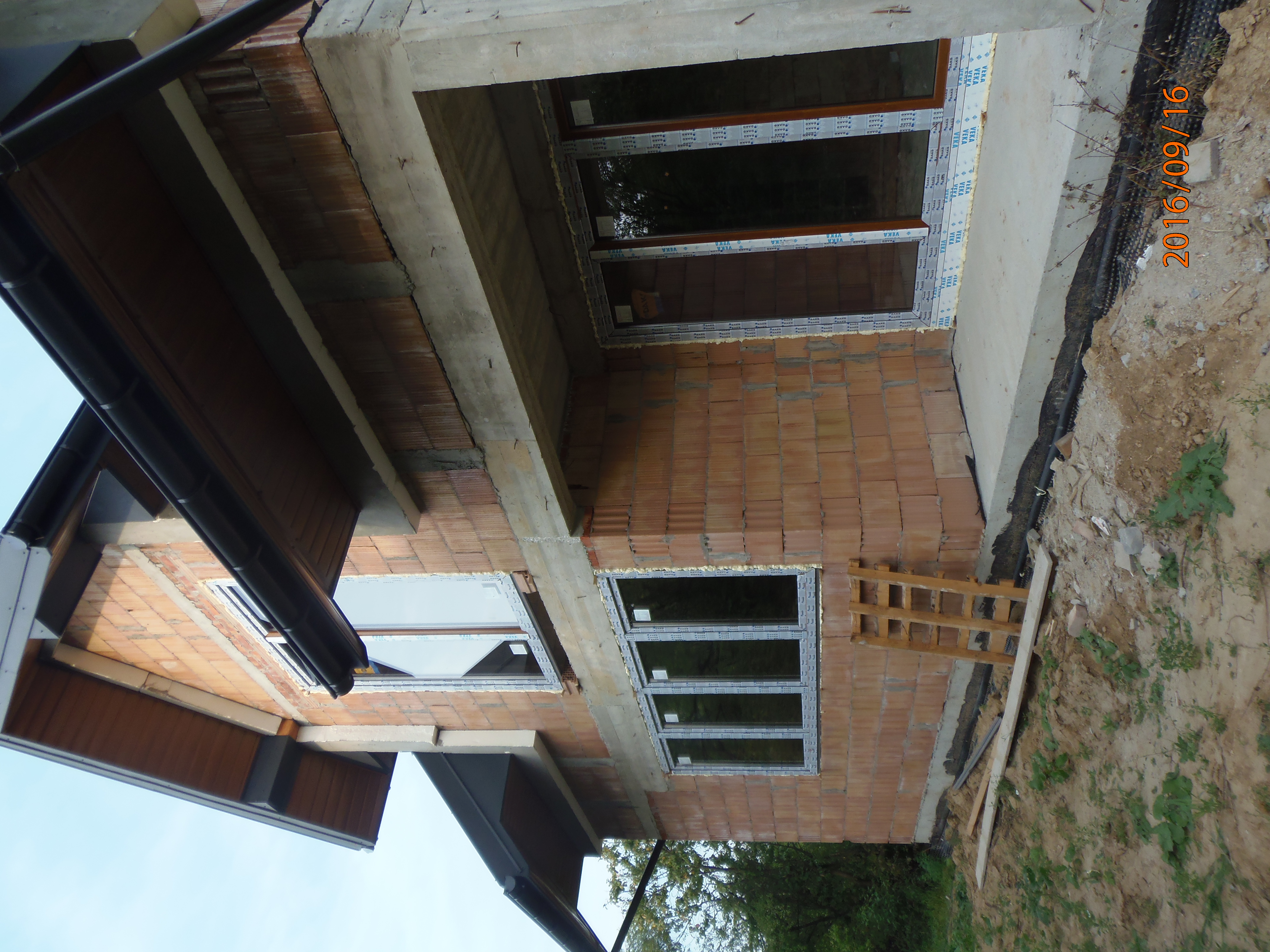

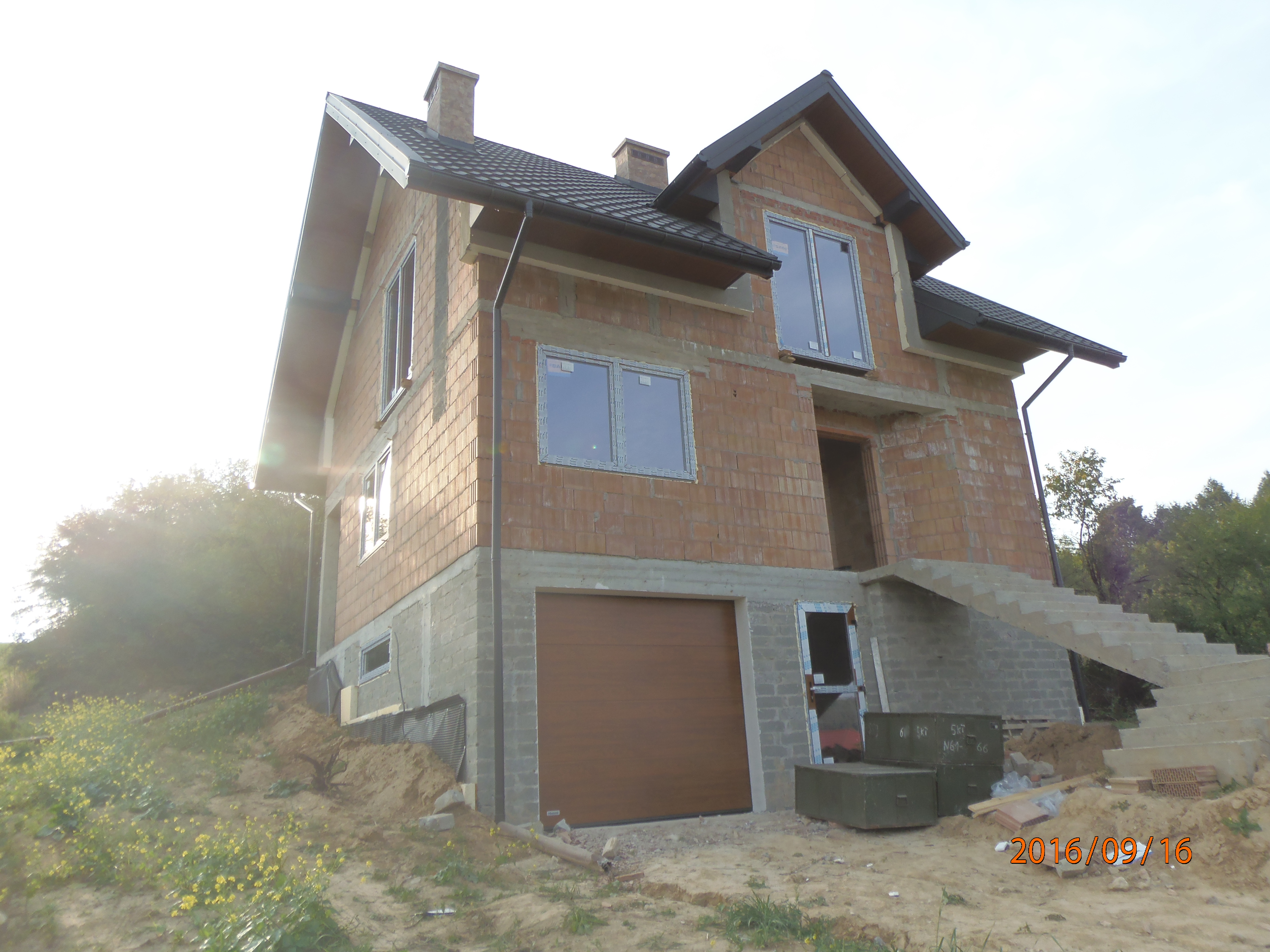

wrzucam kilka zdjęć już z oknami:
p
widok od strony salonu
podbicie złoty dąb murłaty z kolorze dachu
widok na salon i jadalnie

Witam. Nie pasują mi kominy ? jakaś zmiana w projekcie ?
wojek8
Rejestracja: 23 lut 2016, 19:47
Re: Projekt domu - Dom na stoku NF40
Post autor: wojek8 »
zmiana jest tylko taka że nie ma wentylacji mechanicznej tylko grawitacyjna i te 2 kominy ktore widac na zdjeciu sa wentylacyjne jeden ma 3 kanały a drugi ma 4 kanały. komin od c.o. i kominka jest taki jak w projekcie ale tego komina nie widac na zdjeciu bo facjatka go zasłania i w tych kominach spalinowych też mam jeszcze 3 kanaly wentylacyjne

wojek8 pisze:zmiana jest tylko taka że nie ma wentylacji mechanicznej tylko grawitacyjna i te 2 kominy ktore widac na zdjeciu sa wentylacyjne jeden ma 3 kanały a drugi ma 4 kanały. komin od c.o. i kominka jest taki jak w projekcie ale tego komina nie widac na zdjeciu bo facjatka go zasłania i w tych kominach spalinowych też mam jeszcze 3 kanaly wentylacyjne
Wojtek możesz wrzucić zdjęcia gdzie dokładnie wstawiłeś te kominy wentylacyjne, patrząc z wnętrza domu? Z tego co widzę to jeden idzie z kuchni po ścianie zewnętrznej, a drugi idzie z łazienki na dole. Też robię wentylację grawitacją i zastanawiam się jak to rozwiązać.

ten drugi komin o który pytałeś jest dokładnie pomiędzy tymi filarami dwoma które ida przez sam środek domu. w ścianie dokładnie pomiędzy salonem a ubikacją a na poddasz to tez wychodzi w śiance działowej pomiedzy pokojem a korytarzem. Jak będe na budowie to zrobie zdjecie i podesle. tam zrobiłem 4 kanały
