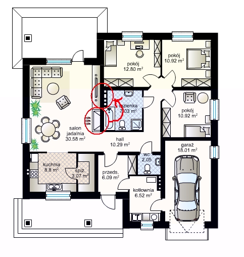

Witam, a jak podpięliście kominek? W projekcie jakoś obok jest to umiejscowione i za bardzo nie wiem jak iść z tą rurą od kominka. Nie chciałbym żeby kominek stał mi na środku ściany albo żeby rura ciągnęła mi się do otworu kominowego przez pół ściany.

My też jesteśmy ciekawi jak podłączyliście kominek, bo nam proponują postawienie wkładu obok komina, dzięki temu kominek nie będzie bardzo wystawał na salon, ale będzie szerszy.

Kominek na środku salonu to porażka dlatego przeniosłem komin z łazienki do pokoju (przez ścianę) dzięki czemu w narożniku przy drzwiach balkonowych mogę postawić kominek ze zdjęcia ...

Choina81, ładnie to wygląda :-) Tylko, że fundament pod komin mam już w miejscu gdzie pokazywał projekt... Trochę to umiejscowienie komina nieprzemyślane jest chyba ze strony projektanta. Muszę podpytać kierownika budowy, czy mogę zrobić dodatkowy zbrojony fundamencik pod komin w innym miejscu.

Ten element akurat przewidziałem wcześniej i od razu zrobiłem fundament pod komin w pokoju.Ten pokój jest największy więc można było zabrać trochę miejsca na komin.Tym samym odrobinę powiększa się łazienka i robi się miejsce na szafę w której można zabudować np. pralkę :)
