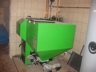

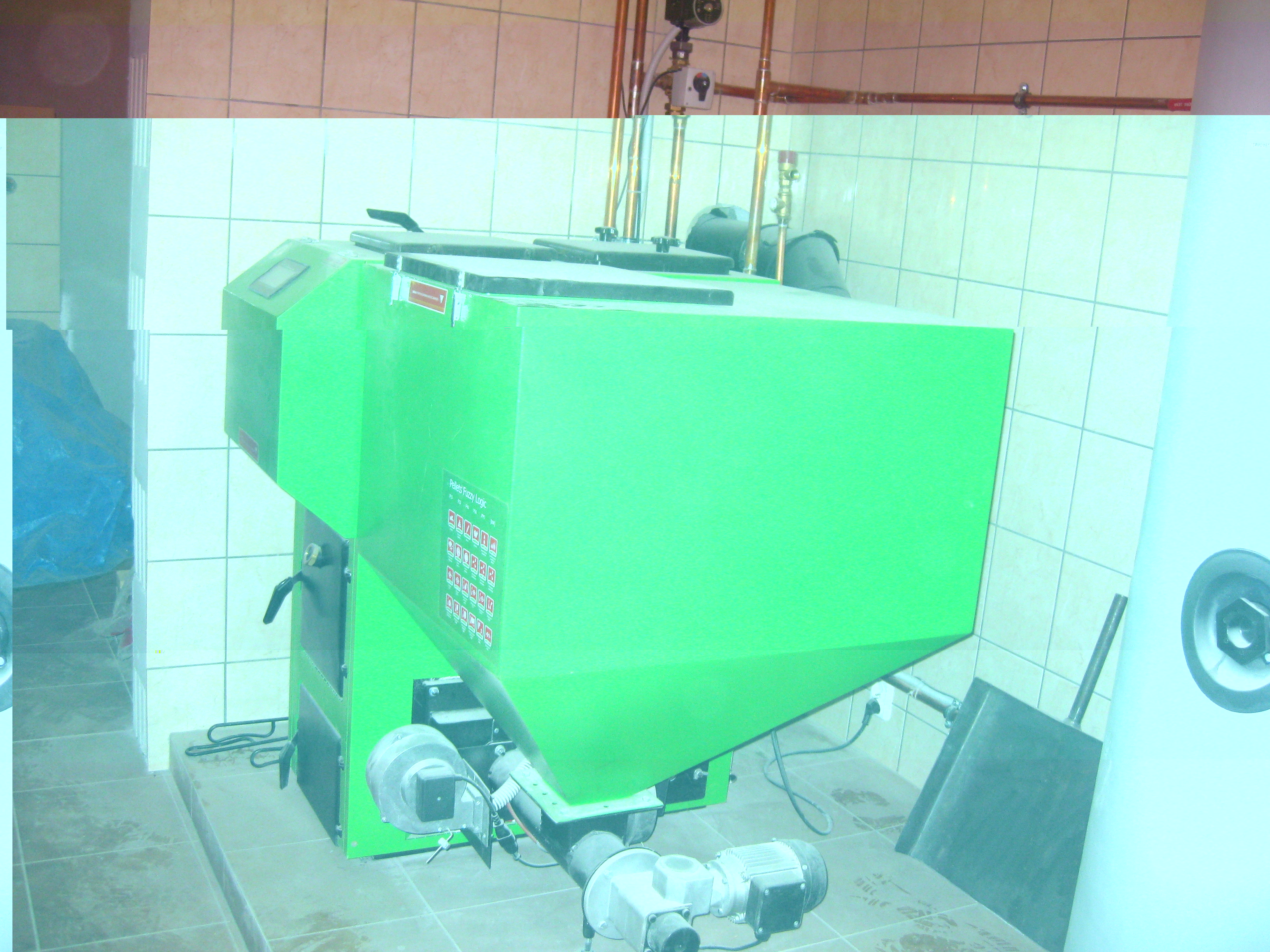

My jestesmy na etapie wykańczania. W tym momencie mamy wyklejoną dużą łazienkę i troche małej bez fug na razie i armatury. Jest juz kominek i pali sie w piecu. Mamy piec Kostrzewa i opalamy owsem z domieszka peletu. Dom mamy ocieplony i 2 razy zaciagniety klejem. Wkleje kilka zdjec.
