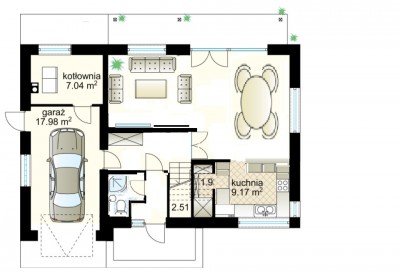

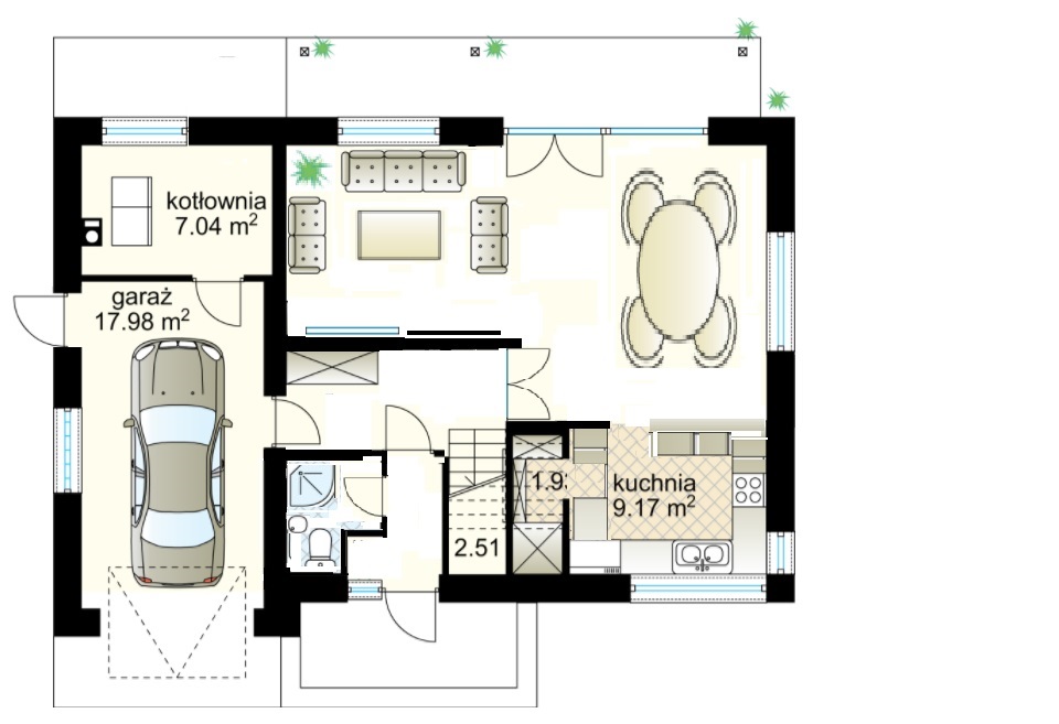

Witam, podoba mi się projekt AS VII:) oczywiście myśląc nad jeszcze lepszym dopasowaniem do naszych potrzeb, mam pytanie- czy zmiany, które planujemy są realne i czy faktycznie to dobry pomysł? https://forum.domoweklimaty.pl/download ... ew&id=2831

Re: Projekt domu - As VII
Nel pisze:Witam, podoba mi się projekt AS VII:) oczywiście myśląc nad jeszcze lepszym dopasowaniem do naszych potrzeb, mam pytanie- czy zmiany, które planujemy są realne i czy faktycznie to dobry pomysł? download/file.php?mode=view&id=2831
Witamy na forum :)
Dużo zależy od osobistych preferencji. Ja np. raczej nie zdecydowałbym się na wciśnięcie salonu między te wąskie ściany - prędzej zrobiłbym tam jadalnię i pogodził się z tym, że będzie oddzielona salonem od kuchni. Oczywiście wynikłby z tego kolejny problem typu gdzie umieścić TV. Ale jako że rzadko oglądam - zadowoliłbym się pewnie rozwijanym ekranem (na suficie) z projektorem :)
Alternatywą jest jeszcze nie zamykanie schodów - tak, żeby wchodziły do salonu. Można by w ten sposób zyskać parę metrów i bardziej otwartą przestrzeń dzienną. Oczywiście to pomysły pod rozwagę - bo narysowany układ może się świetnie sprawdzać i nie widzę tam jakichś poważnych problemów :)
Nie do końca rozumiem, z czego wynika to przesunięcie łazienki pod wejście - chyba wolałbym ją zostawić wyżej, a przejście do garażu zrobić przy wejściu do domu. Taka jak na rysunku jest właściwie na granicy jakiejkolwiek użyteczności - nie jestem pewien, czy czegokolwiek oprócz prysznica dałoby się tam użyć.

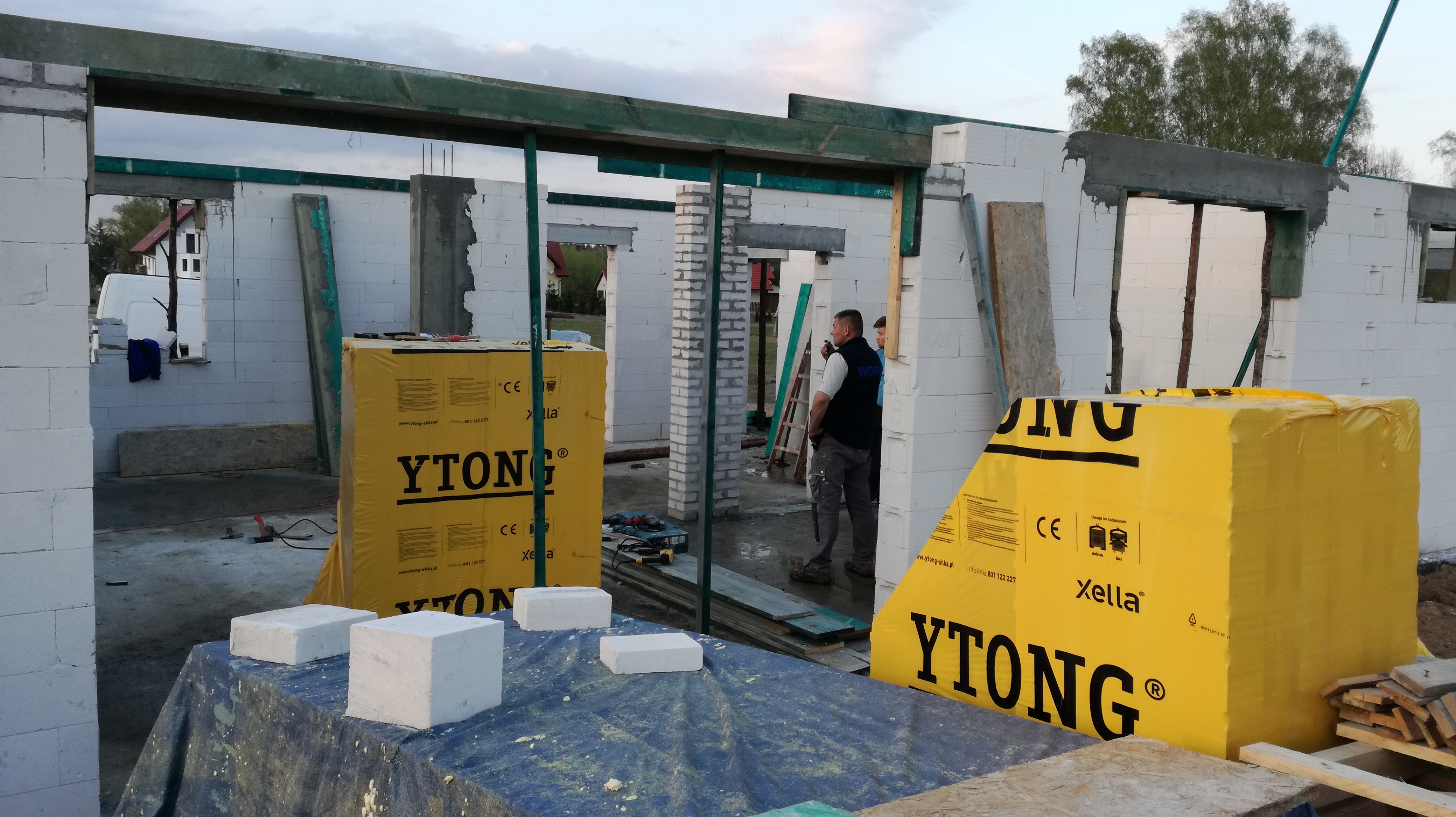

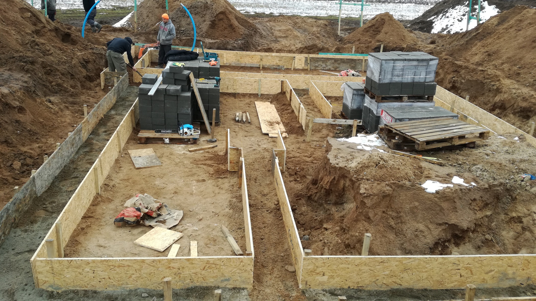

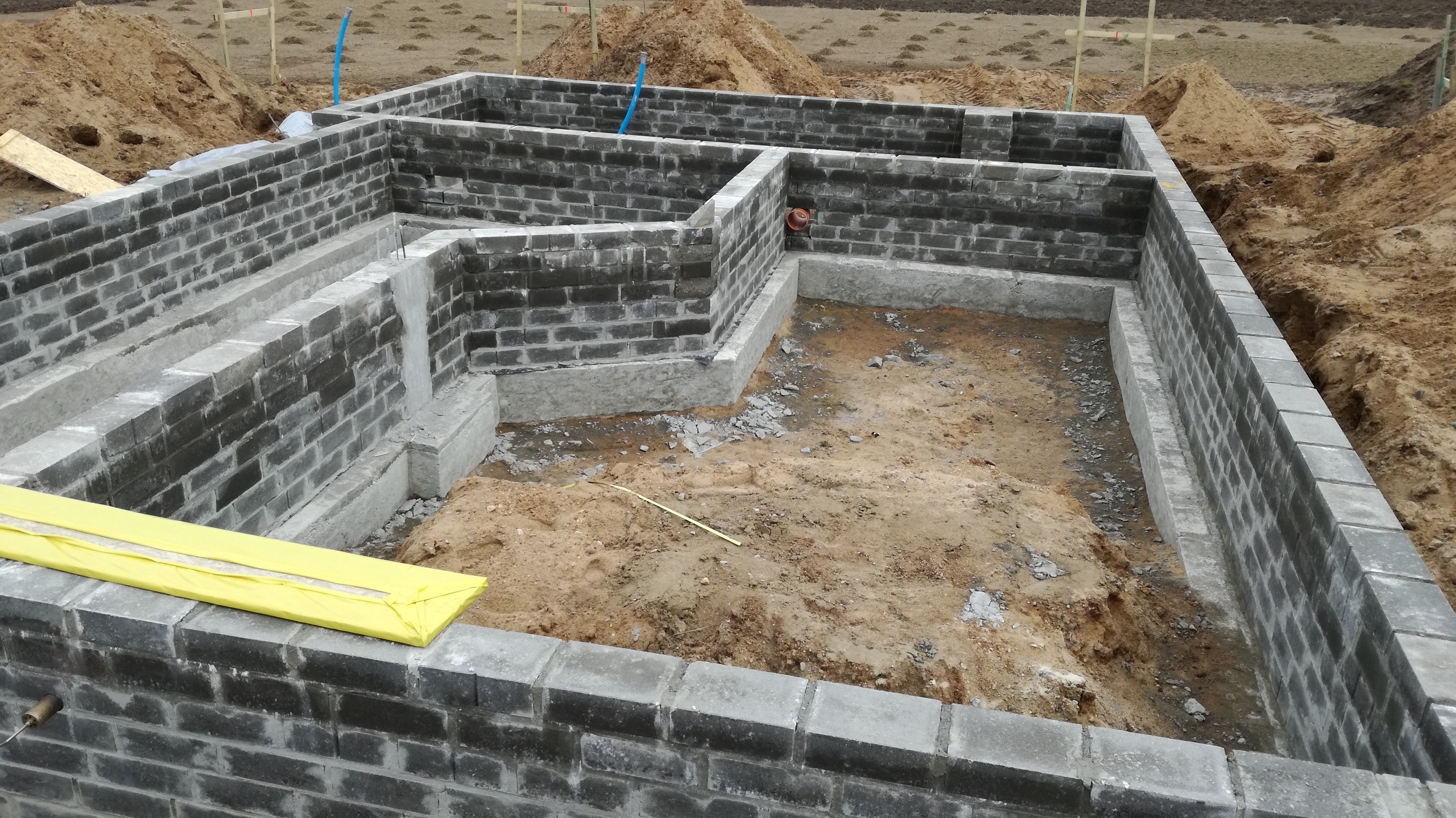

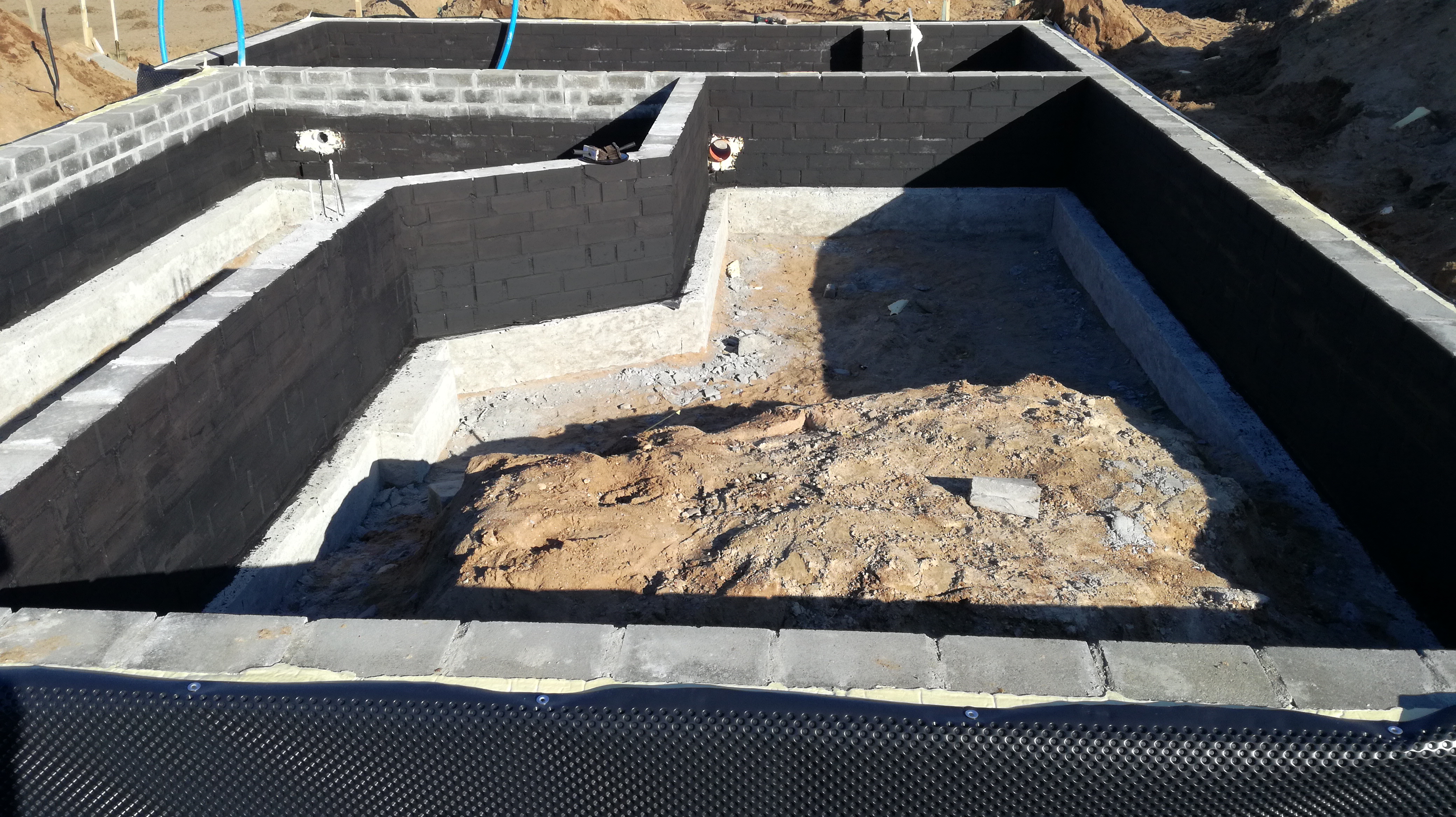

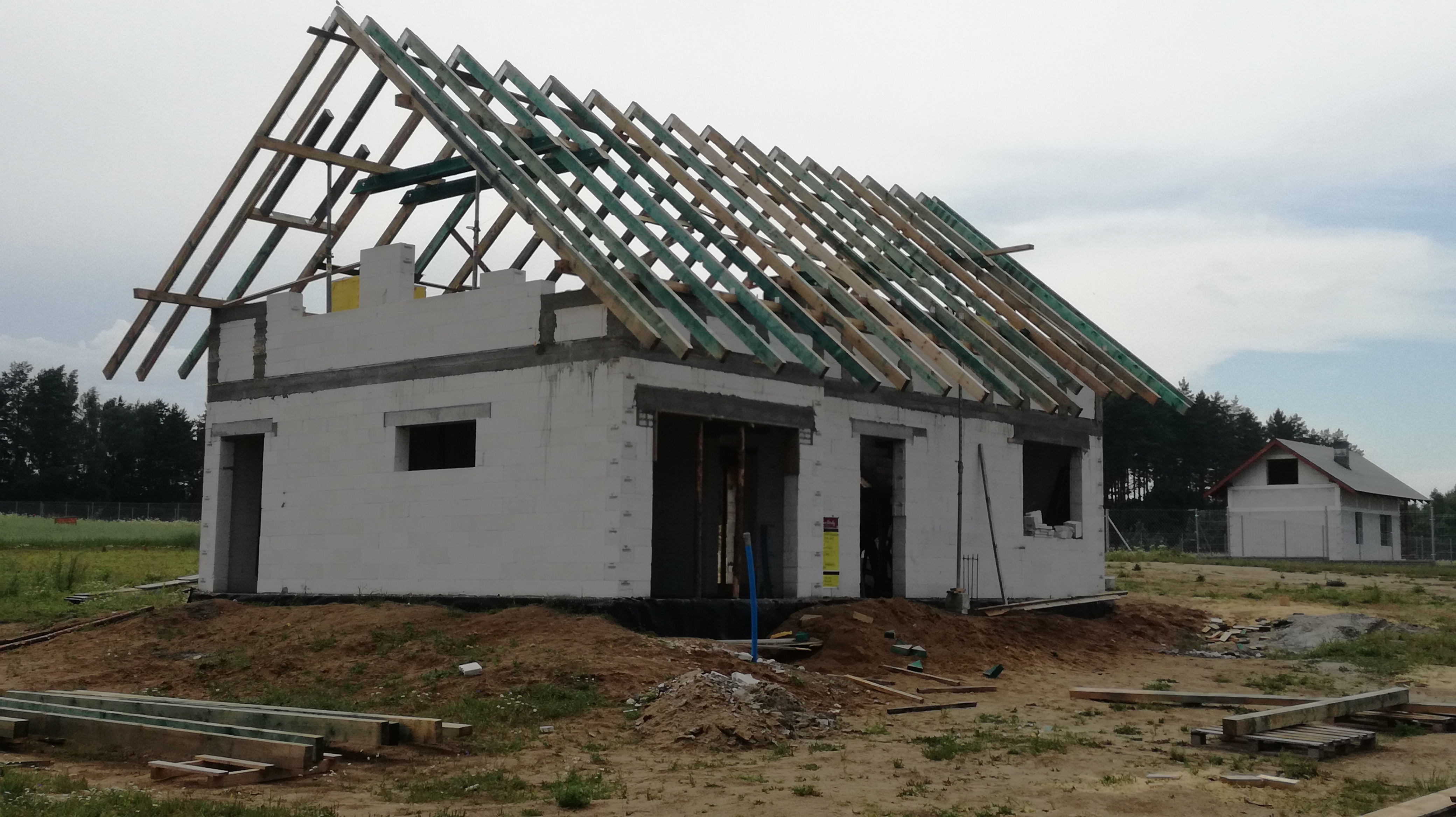

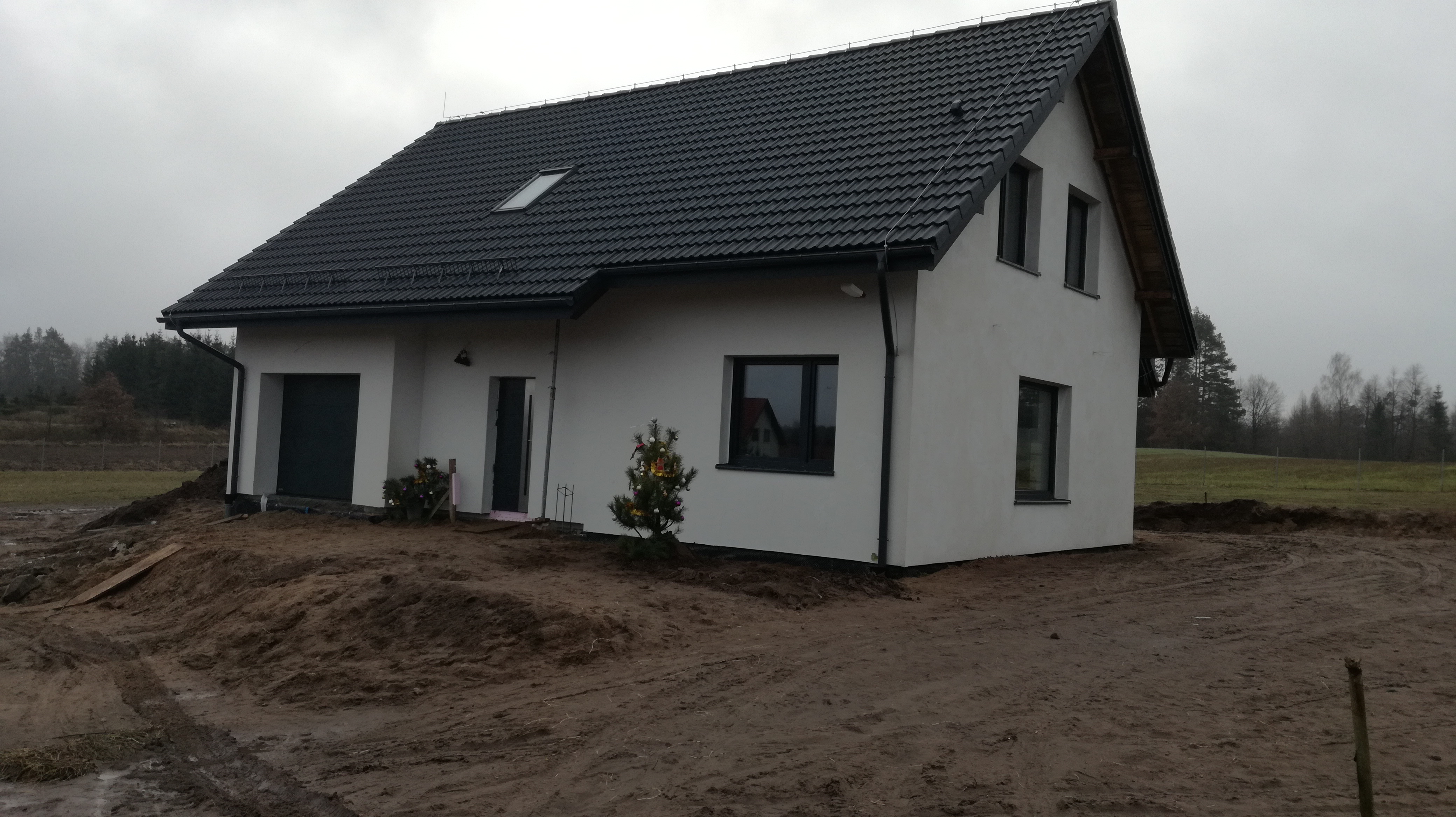

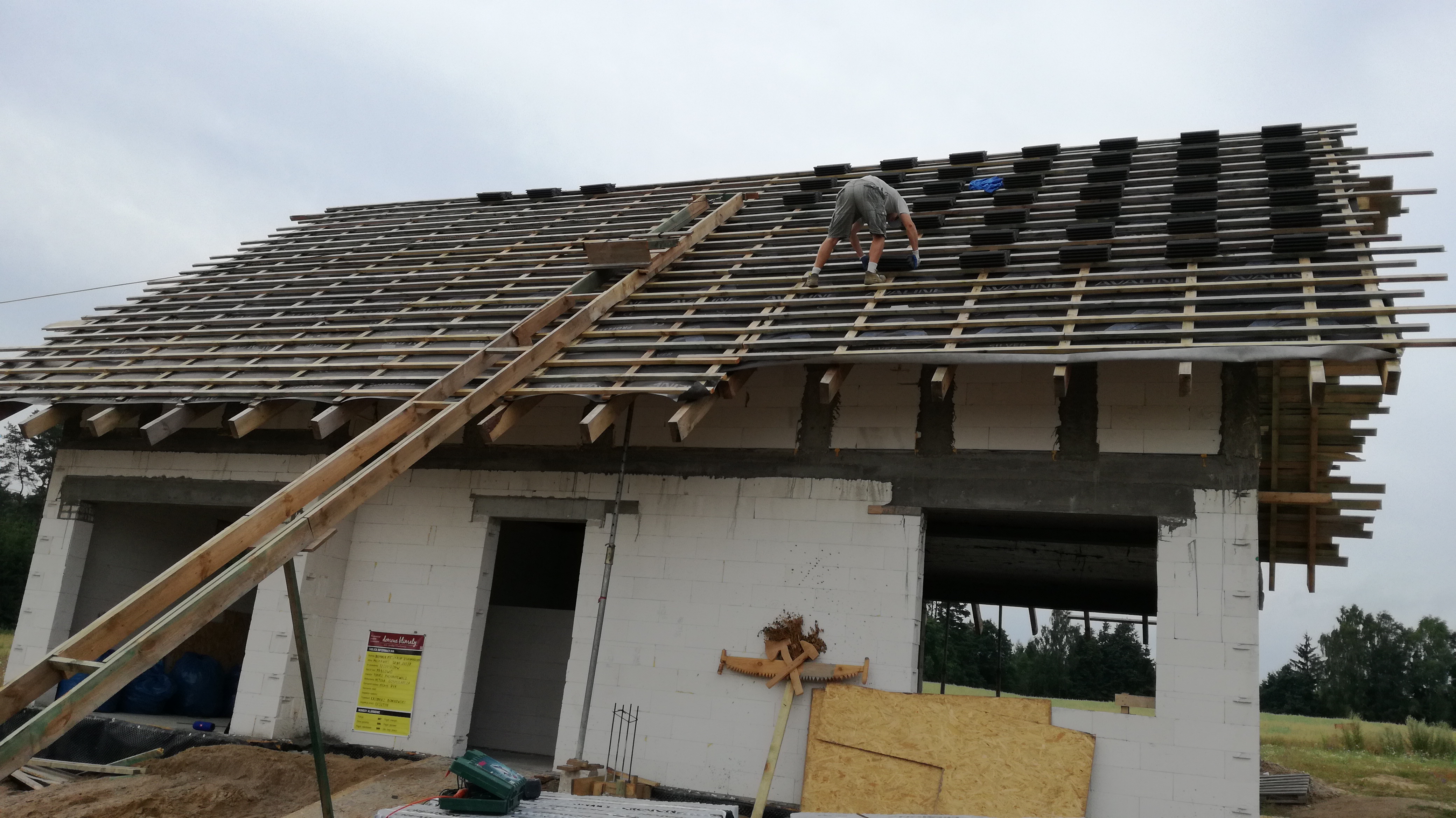

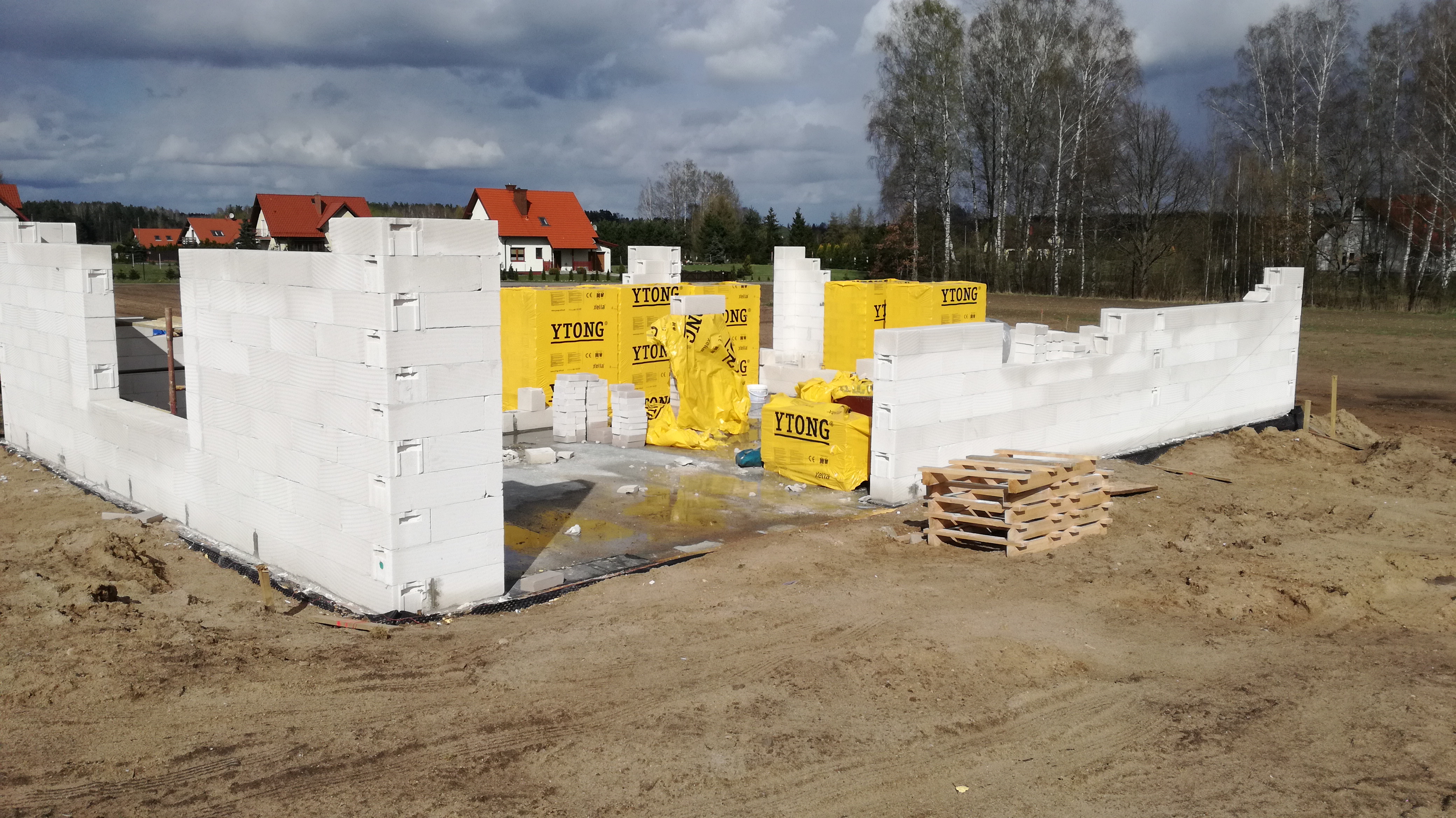

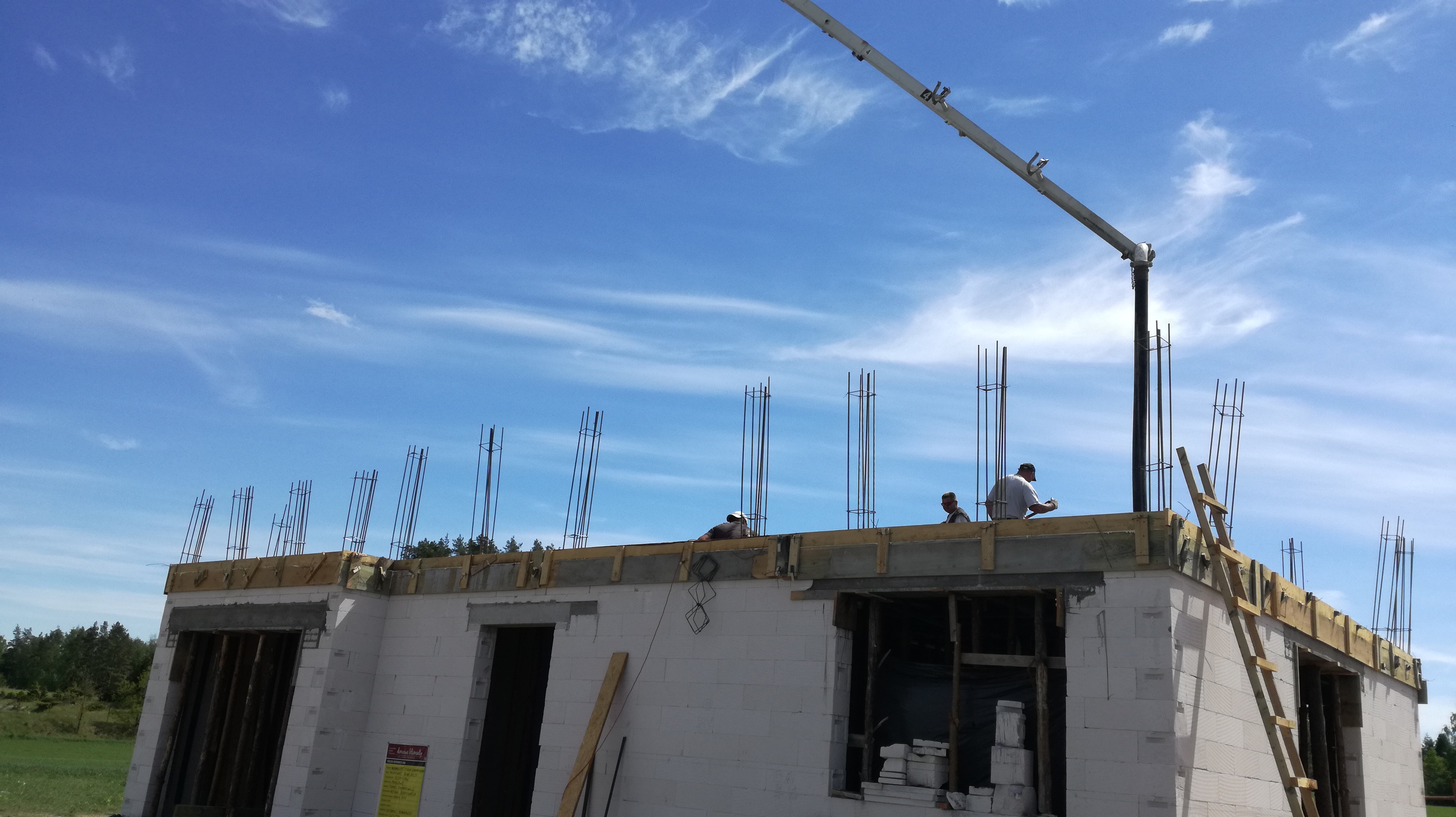

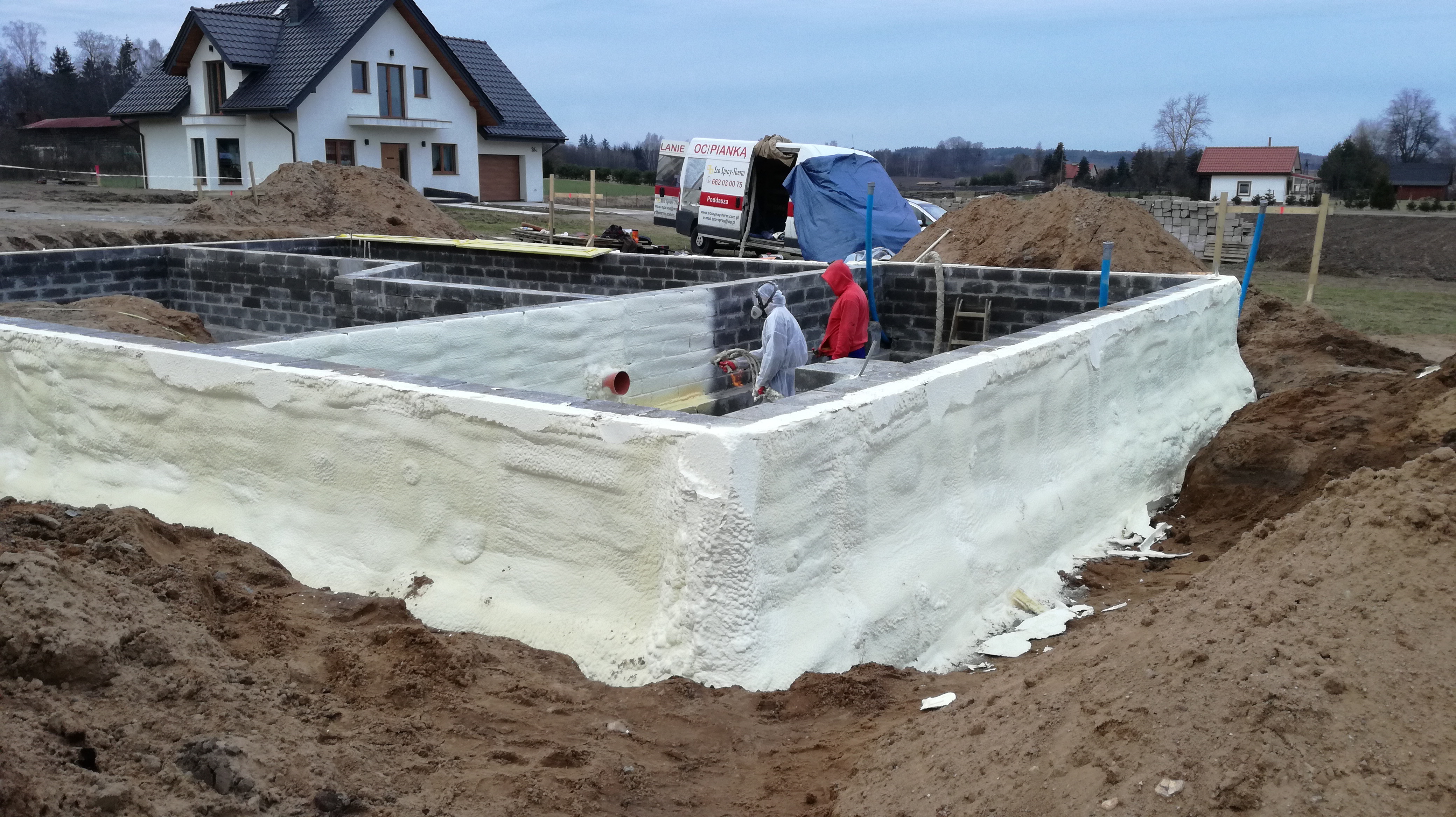

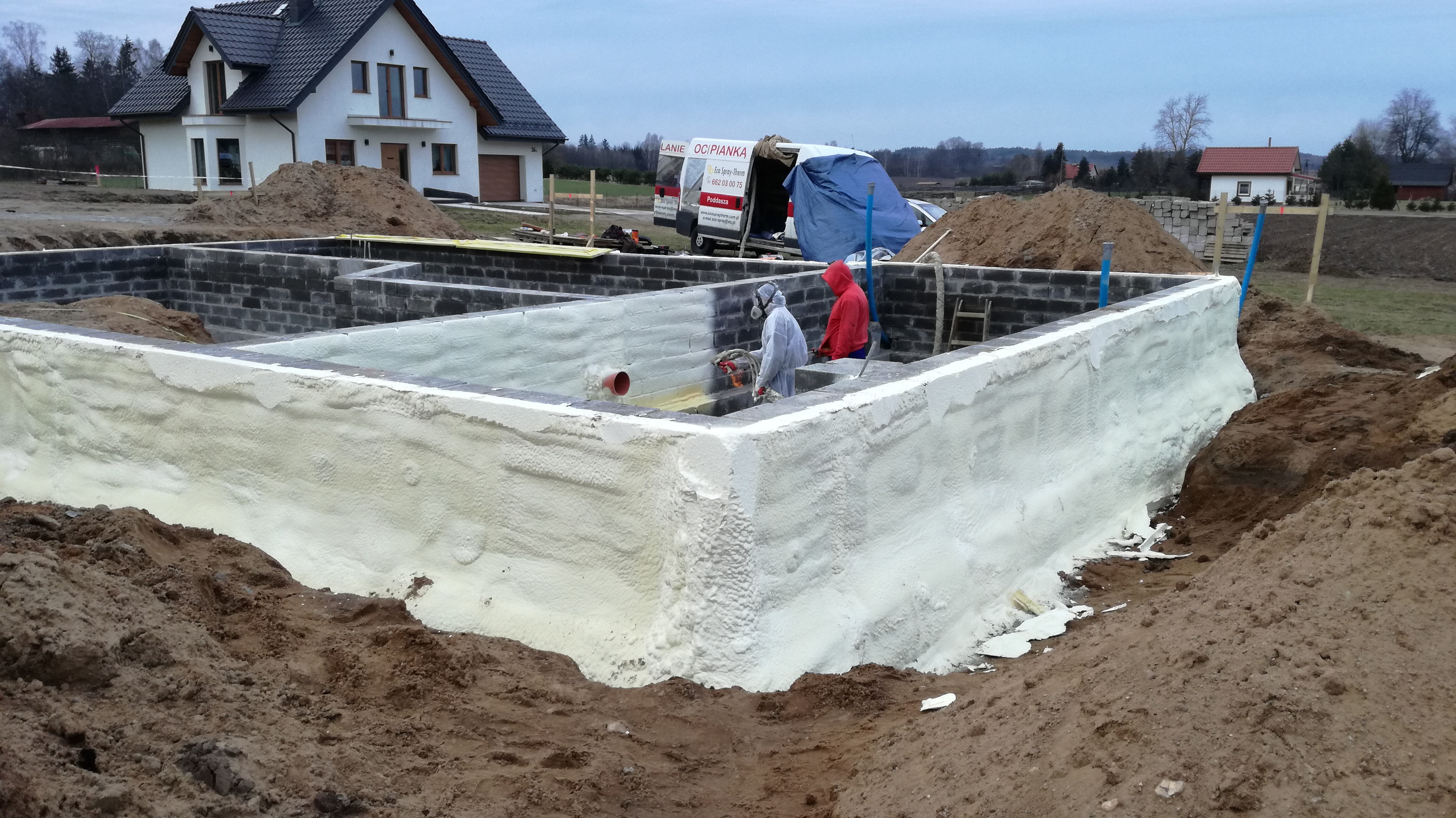

Tak w skrócie wygląda nasz budowa od wbicia łopaty z poczatkiem marca 2017 r.
Tomi 75
Rejestracja: 30 lis 2017, 17:04
Post autor: Tomi 75 »

Hej, zastanawialiśmy nad zmianami jakie chcielibyśmy wprowadzić w Asie (również na podstawie informacji z forum) i to nam wyszło:
Zmiany jakie napewno chcielibyśmy w nim dokonać:
- wydłużyć garaż o 1m (dodatkowy metr wysunąć od frontu)
- skrócić dach nad salonem (do jednej długości na całej ścianie) i takie murowane zadaszenie (dość krótkie) zrobić wraz z drewnianym trejażerem nad tarasem
- dodać okno dachowe nad schodami i w małym pokoju
- jedno skrzydłowe okno balkonowe w małych pokojach (a nie podwójne)
- na parterze okna z wbudowanymi w ścianę roletami antywłamaniowymi
- zrezygnować z prysznica w toalecie przez co się zmniejszy jej powierzchnia
- pod schodami, pomiędzy spiżarnią a wiatrołapem zrobić mały schowek dostępny z wiatrołapu
Oprócz tego boimy się trochę czy nie za mało miejsca jest w kuchni i myślimy czy nie:
1.
- poszerzyć dom od strony kuchni o 1m
- zrezygnować z okna w kuchni na bocznej ścianie
- okno w kuchni od frontu pomiejszyć i przesunąć na środek aby w rogu było miejsce na np. szafke wiszącą
- w miejsce prysznica zrobić oddzielne pomieszczenie (schowek) dostępny z korytarza/garażu/wiatrołapu
2.
- zamienić miejscami kuchnie z gabinetem
- toaletę przesunąć w dół w miejsce prysznica a powyżej zrobić miejsce na spiżarnie dostępna z kuchni
Zastanawiamy się jeszcze nad:
- zamianą miejscami sypialni i łazienki z dwoma pokojami (poddasze) aby w pokojach było jaśniej po południu a nie rano
- zmniejszeniem drzwi wejściowych/usunięciem okna koło drzwi wejściowych
Oprócz tego:
- ogrzewanie gazem ziemnym
- podłogówka w salonie, kuchni, toalecie, wiatrołapie? - na dole; łazience i pralni - u góry
- grzejniki w pokojach
- kominek z płaszczem wodnym
- dodać piwnicę z wejściem z kotłowni (schody) - nie wiemy czy pod całym domem czy częściowo
Co myślicie o takich zmianach?
Coś Wam się wydaje głupie/bez sensowne albo nie możliwe do zrobienia? Coś odradzacie?
