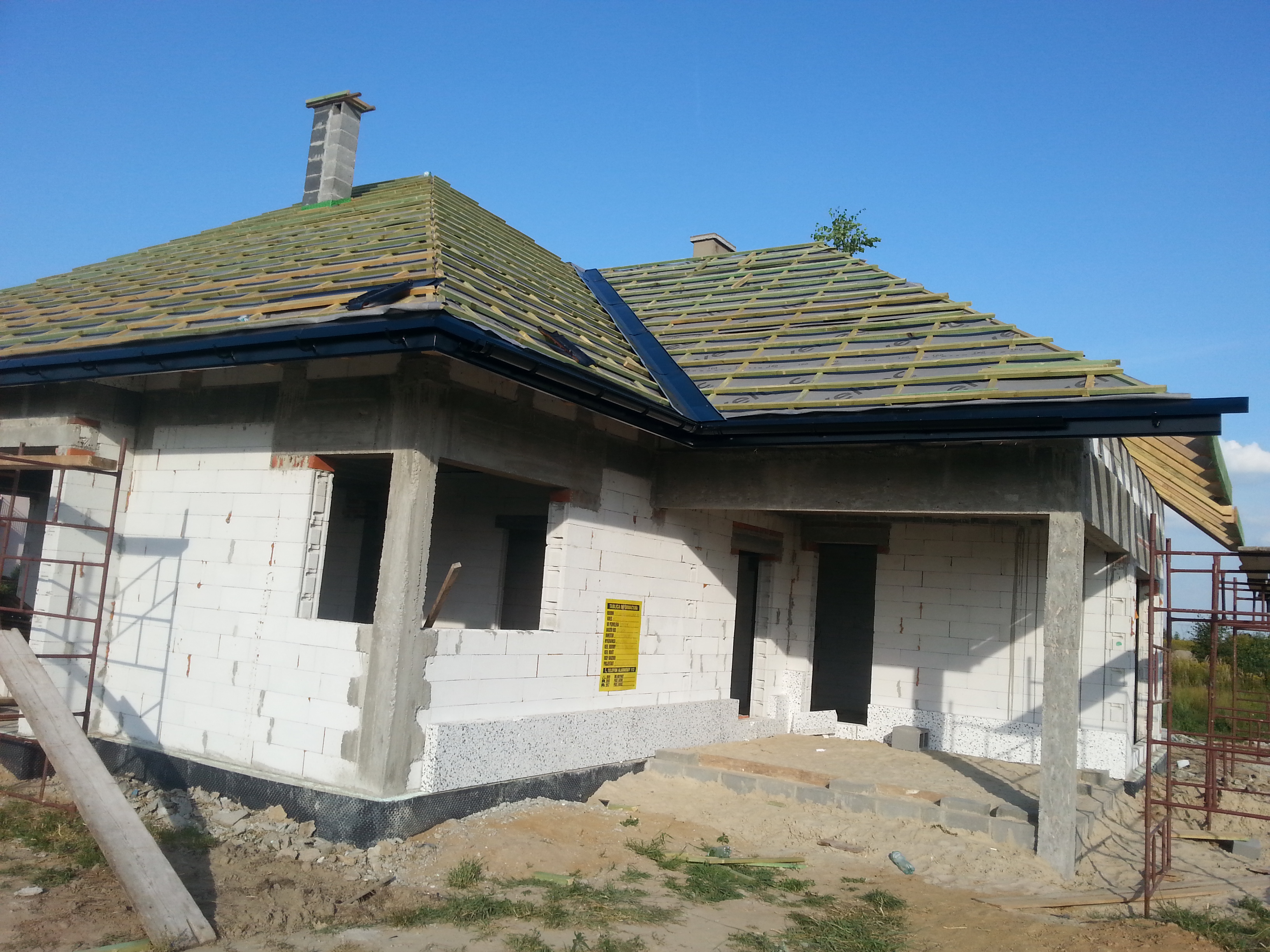

Ostatnio u nas ciągle padało więc wszystkie prace się wydłużyly. Po długich poszukiwaniach ekipa na strop ma wejść jutro do nas. Mam nadzieję że w 2 tyg się wyrobia. Dach mieliśmy zakładać teraz ale dekarz owi i Cieśli też się poprzesuwaly terminy bo albo bardzo gorąco że nie dało się pracować albo ulewy. Także pewnie dach wczesna wiosna uda się założyć.

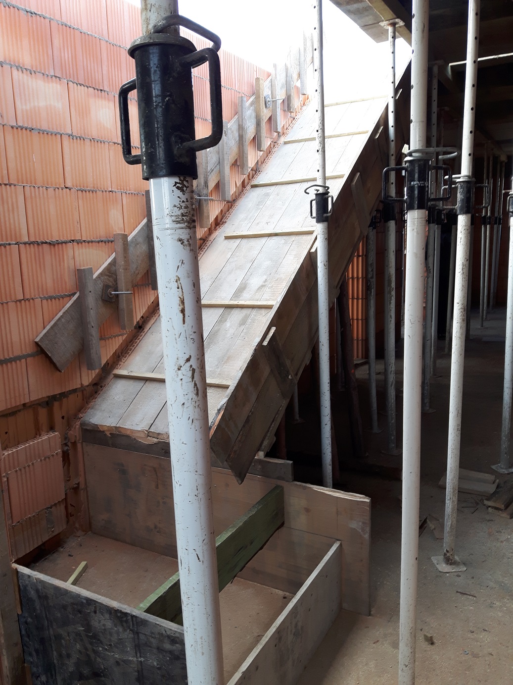

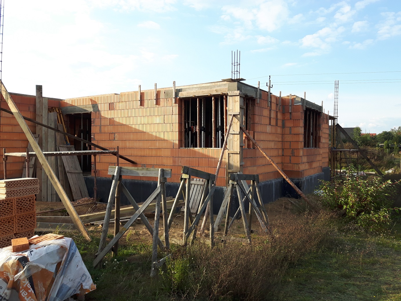

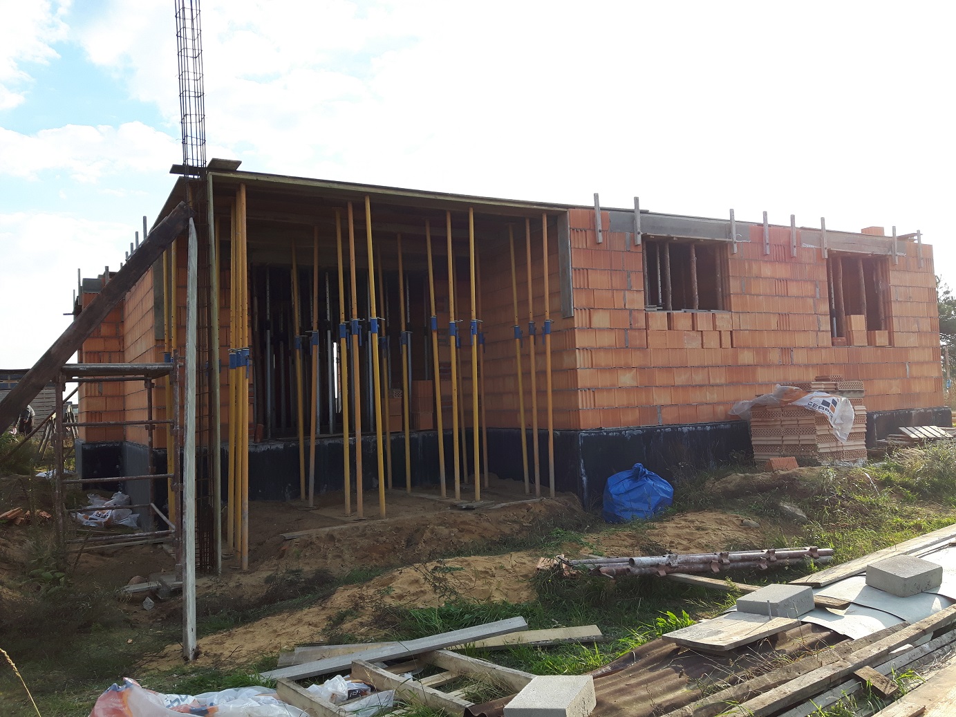

Stan na dziś. Strop ma być podobno zalewany w piątek :) powoli ale do przodu :)) W naszym przypadku wszystkie nadproża mamy wciągnięte o grubość deski, tak aby skrzynki od rolet Intermo schowały się w warstwie ocieplenia. Przerażające są schody ponieważ bardzo dużo zajmują miejsca- w projekcie są zdecydowanie krótsze, w rzeczywistości praktycznie dochodzą do wejścia do pokoju naprzeciwko "garderoby" a naszej pralni.

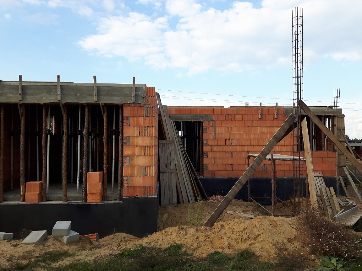

Ławy i stopy z gruchy wylewane, później bloczki a na koniec wieniec. Cała czarna ziemię zebraliśmy także nas fundament posadowiony na piasku a nie tak jak widzimy po znajomych ze wszystko lane w czarnej ziemi a murowane aż na 2 warstwy ☺ cegłę mamy z Cerpolu, przekonał nas współczynnik przenikania ciepła. A czym planujecie pokryć dach?
