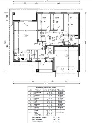

Taka niescislosc jaka zauwazylem w projekcie:
W rzucie parteru wlaz jest zaznaczony blizej wejscia do lazienki
A tymczasem sprawdzajac rysunki techniczne stropu wlaz jest przewidziany w innym miejscu, ktory zaznaczylem zoltym kolorem
(Przypuszczam, ze raczej nie wolno mi umieszczac na publicznym forum oryginalnych rzutow dlatego wszystkich uprzedzam, ze te wymiary i rysunki maja jakis tam margines bledu i sa tworzone w celach informacyjnych!)

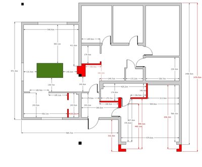

Zaznaczylem tez na ogolnie dostpnym rzucie Kaprysa gdzie mniejwiecej moga stanac na stropie belki podtrzymujace dach.
zaznaczylem tez mniejwiecej gdzie leci belka pozioma (to ten czerwony prostakat) belka ta jest na wysokosci okolo 197 od plaszczyzny stropu (bez docieplenia). Czyli w obrebie tego prostokata stworzonego przez pozioma belki podtrzymujace wiezbie jest przestrzen gdzie mozna chodzic i nie przywalic glowa
sama pow. podlogi na poddaszu oczywiscie moze byc znacznie wieksza niz obrys tego prostokatu tyle, ze przestrzen od podlogi do stropu dachu bedzie juz mniejsza niz 180 cm. Wszystko zalezy jak sie zrobi strop. Teriva bedzie grubszy. docieplenie 30 cm tez zabierze tej przestrzeni.

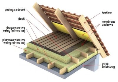

Co do planow uzyktowego poddasza, to primo: trzeba dobrze sie zastanowic nad schodami jezeli mialby byc w miejscu garderoby tam stoja 2 belki potrzymujace dach trzeba za wczasu uwzglednic zbrojenie aby nie oslabic stropu robiac w przyszlosci dziure na schody.
Secundo: jak wykonac strop? ma byc posadzka/panele/deski jak wykonac teraz ocieplenie poziome? itp. gdzie i jak powinny isc rury na instalacje wodne?
No coz, wykorzystac to poddasze na uzytkowe da sie na pewno ale trzeba juz duzo rzeczy przewidziec i zaprojektowac, troche bawienia sie z tym jest, ale moze juz wspolnie udaloby sie cos wymyslec?
Chcialbym moc jakos jednak wykorzystac to poddasze chocby na graciarnie, ale zeby to zrobic trzeba polozyc prowizoryczna podloge, jezeli trzymamy sie tego, ze ocieplamy welna nie mozemy polozyc podlogi bezposrednio na welnie trzeba zrobic specjalny szkielet cos jak tutaj:
Zaleta tego rozwiazania jest to, ze mozna kiedys to rozebrac a welne uzyc do ocieplenia dachu.
Nie wiem czy steropianem tez mozna ocieplic strop i na nim bezposrednio polozyc np. plyty osb?

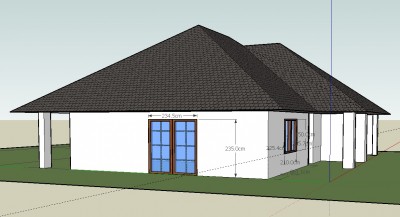

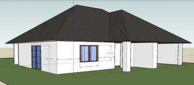

Widok z zewnatrz

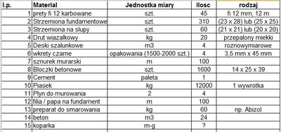

Dostalem wstepnie wykaz materialow na fundamenty:
Ciekawe czy jeszcze czegos brakuje?

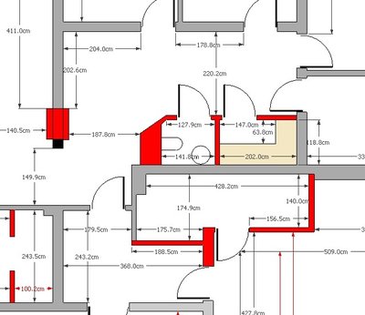

Sprobuje jeszcze porozmawiac z architektem od adaptacji odnosnie moich zmian:
I jeszcze taki pomysl na kominek dwustronny ( czyli taki komnek w scianie, ktorego plomienie widoczne byłyby i z salonu i z holu)
I tu jeszcze inna koncepcja na WC i garderobe. (mozna na tym etapie juz rozwazyc budowe schodow przy scianie z kominkiem bez rezygnacji z garderoby i WC). W miejscu starej garderoby mozna wstawic biurko i troche dodac przytulniejszego klimatu w korytarzu.

Dzięki wielkie za z obrazowanie tych okien w budynku, co do spiżarki to jeszcze myślimy bo myślimy o wyspie przy której można usiąść, stąd potrzebna jest większa kuchnia kosztem spiżarki, a w miejsce spiżarki myślimy zabudować do góry pojemnymi szafkami. Tak więc sie wszystko zmieści.

Co do Waszych zmian, czy decydujecie sie na wydłużenie garażu? Moim zdaniem zmiana dosyć istotna - ale praktyczna, ciekaw jestem na ile podniesie to koszt w budowie..

-Tak, zdecydowalismy sie wydluzyc graz okolo 70 cm jeszcze zobaczymy ile dokladnie bo to bedzie zalezyc od dachu i jaki odstep zrobi sie pomiedzy krokwiami moze bedzie trzeba wybrac np. 50 cm albo 100 cm wiec wtedy zobaczymy, ale wydluzac bedziemy.
Powod prozaiczny, drzwi do kotlowni nie otworzylyby sie jezeli trzymac sie przepisow, ze maja otwierac sie na zewnatrz, a w garazu stalyby jednoczesnie 2 auta.
Koszt?- i majster i architekt mowil, ze to trywialna zmiana w projekcie i tak naprawde to wcale nie bedzie duzo wiecej kosztowalo troche wiecej materialu pare pustakow, troche betonu, drutu z kilka krokwi wiecej. Wiadomo, ze to "troche" nie za darmo
ale procentowo do materialow to bedzie znikoma ilosc. No mi sie wydaje ze to bedze z pare tys. zl za calosc (od fundamentu do dachowki), ale lepiej to wydac teraz niz pozniej meczyc sie ze zbyt plytkim garazem.

Moj pomysl z kominkiem dwustronnym bedzie wymagal przesuniecia komina na scianie nosnej o jakies 50-80 cm. Architekt stwierdzil, ze dobrze by bylo aby komin nie stykal sie z slupem zelbetowym. Poza tym moja koncepcja kominka dwustronnego wymaga aby jednak ten komin byl przesuniety a wtedy kominek laczylby sie z nim bokiem.
