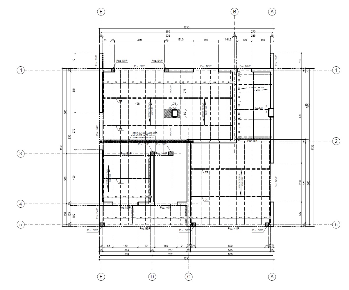

Witam jestem po wymurowaniu ścian parteru i dalej będzie strop czy ktoś zmieniał z monolitu na inne rozwiązanie jeśli tak to czy np do terivy dodatkowe podciągi potrzebne będa, tak się zastanawiam czy nie łatwiej było by mi ogarnąć robotę ze stropem prefabrykowanym gdyż działam głównie z tatą.

W załączeniu.
