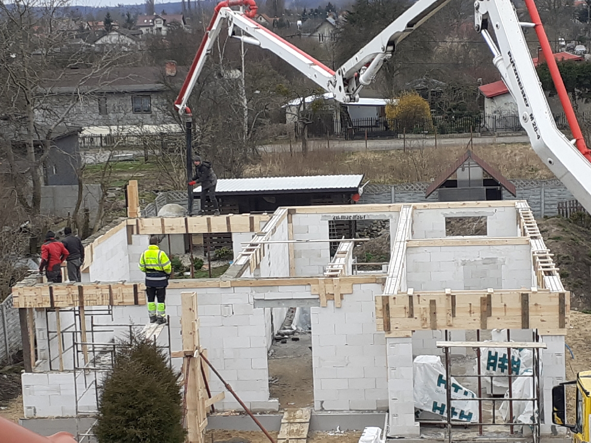

My budujemy na plycie. Dzis wylewki pod syrop i nadproza zostaly wylane.

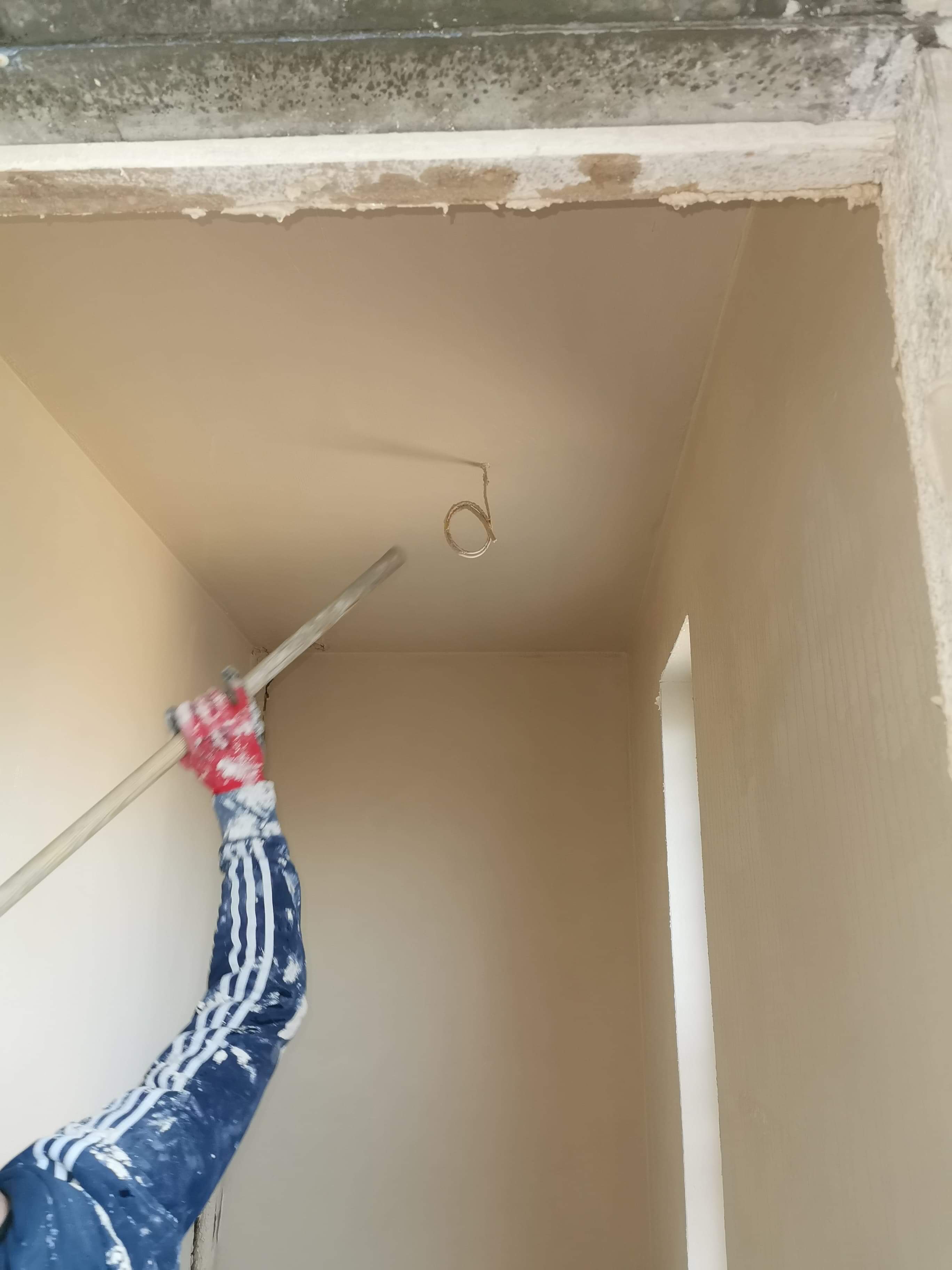

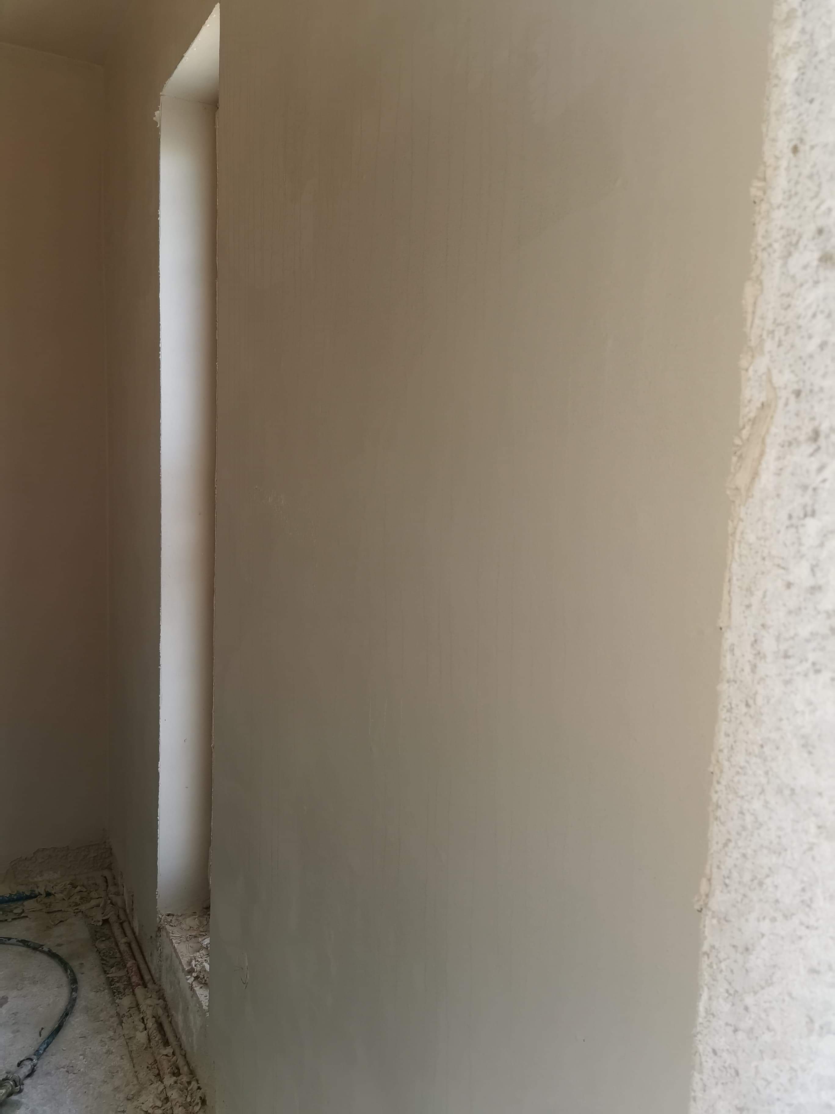

U Nas też się dzieje, elektryka rozprowadzona woda tez. I działamy z tynkami 🙂

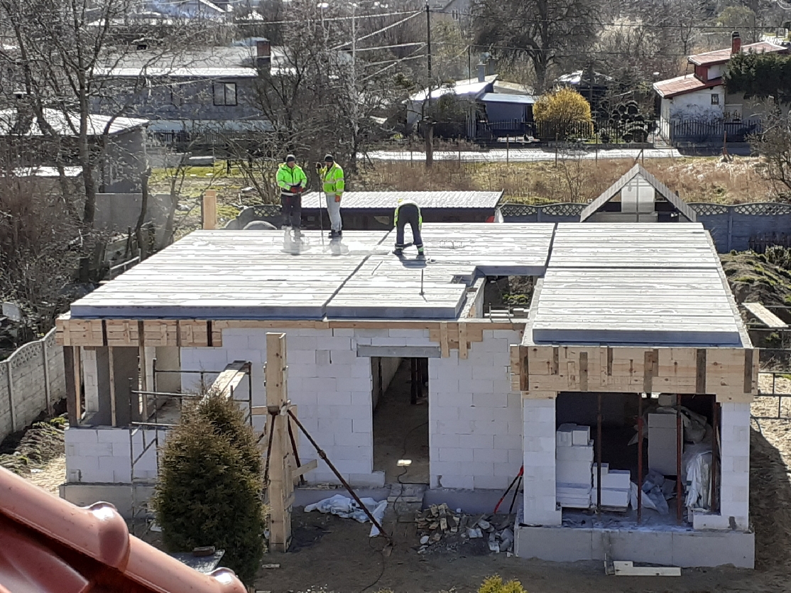

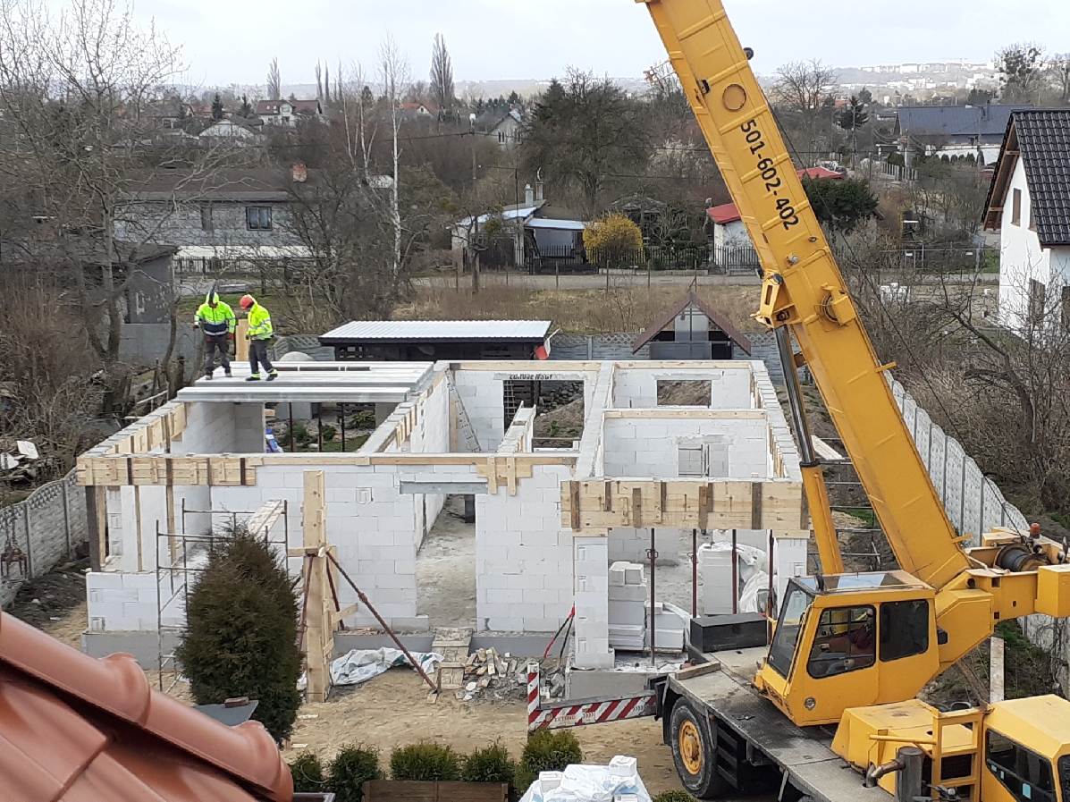

Dzis strop przyjechal z wielkopolski i ekipa razem z nim. Ulozyli bardzo sprawnie.
Polecal strop Smart.

Witam, Slawoo jaki koszt takiego stropu?
Slawooo
Posty: 39
Re: Projekt domu - Smart
Post autor: Slawooo »
20k z transportem montazem plus dzwig lub hds. Jezeli jest duzo miejsca i dostep z 4 stron do budunku to hdsem mozna ulozyc. Oczywiscie jezeli TIR podjedzie blisko.
Ogolnie strop przyjechal na 2 tirach a u mnie jest za malo miejsca, aby tir sie zamal i wjechal wiec u mnie hds pakowal na siebie z tira i podwozil pod dzwig.
Sa 15cm grubosci i 20cm grubosci stropu.
Musielismy wziasc 20cm ze wzgledu na te slupy, ktore podtrzymuja wiezbe dachowa. Takze do smarta musi byc 20cm.
