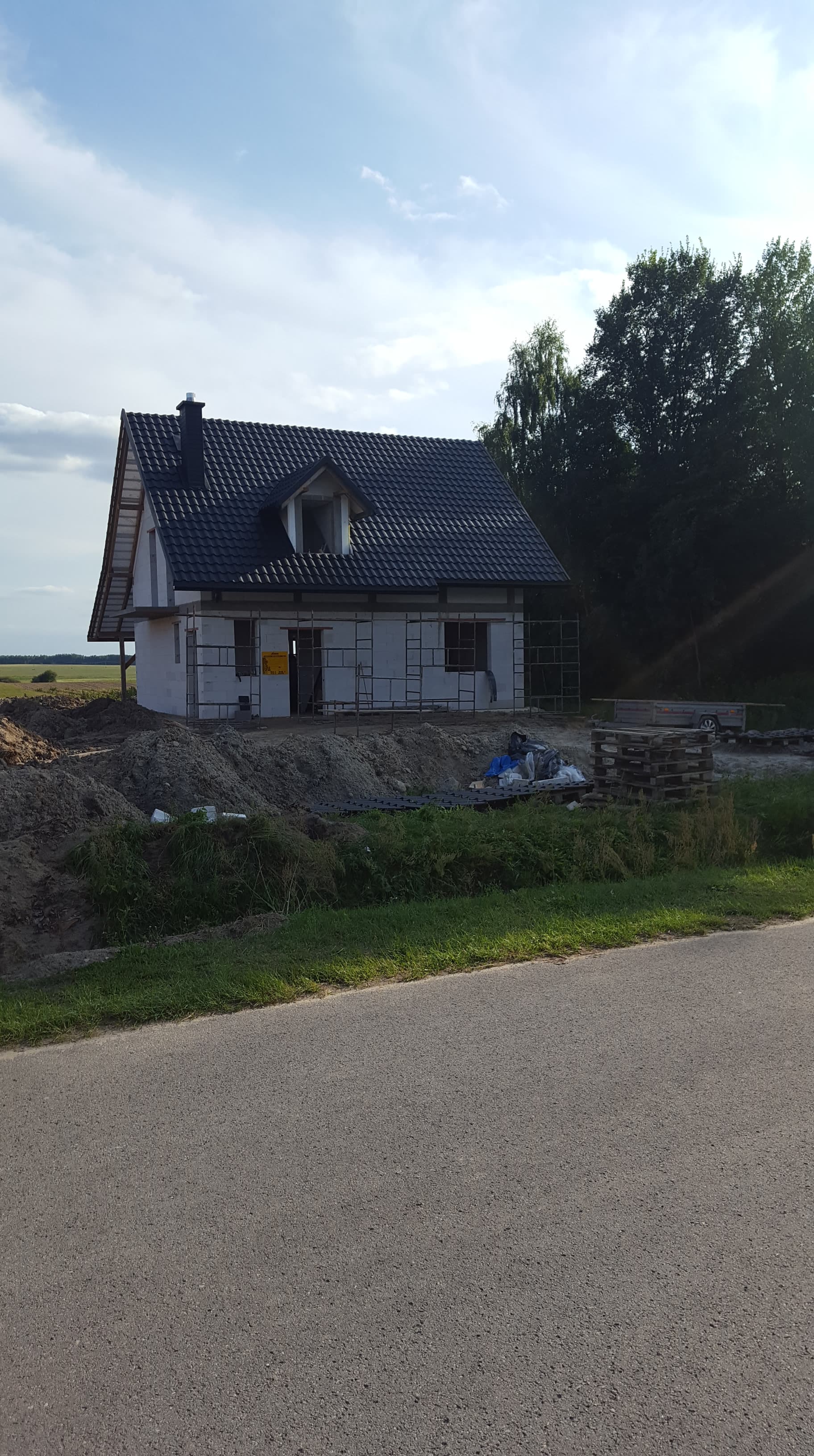

Minął rok od rozpoczęscia budowy i domek już stoi i powoli się wykańcza (kładą się kafelki itd.):D
Pomieszczenia wyglądają coraz lepiej i przestronniej :mrgreen:
Schowki będą bardzo przydatne. Domek jest akurat- przestronny z minimalną ilością niezbędnej komunikacji (jednocześnei nie jest wielki i nie będzie trzeba non stop tylko sprzątać 8-)
Naprawdę polecam (szczególnie po małej zmianie wyglądu zewnętrznego :D )
