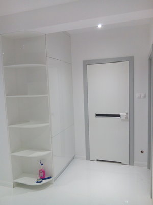

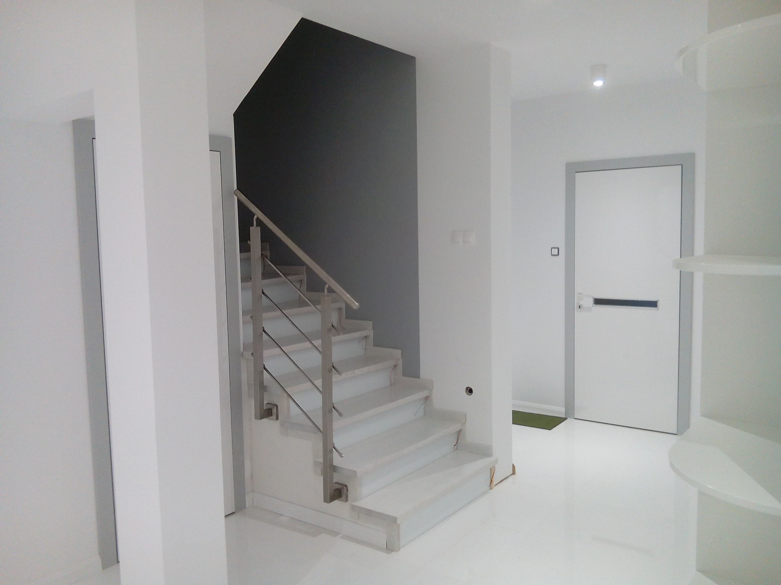

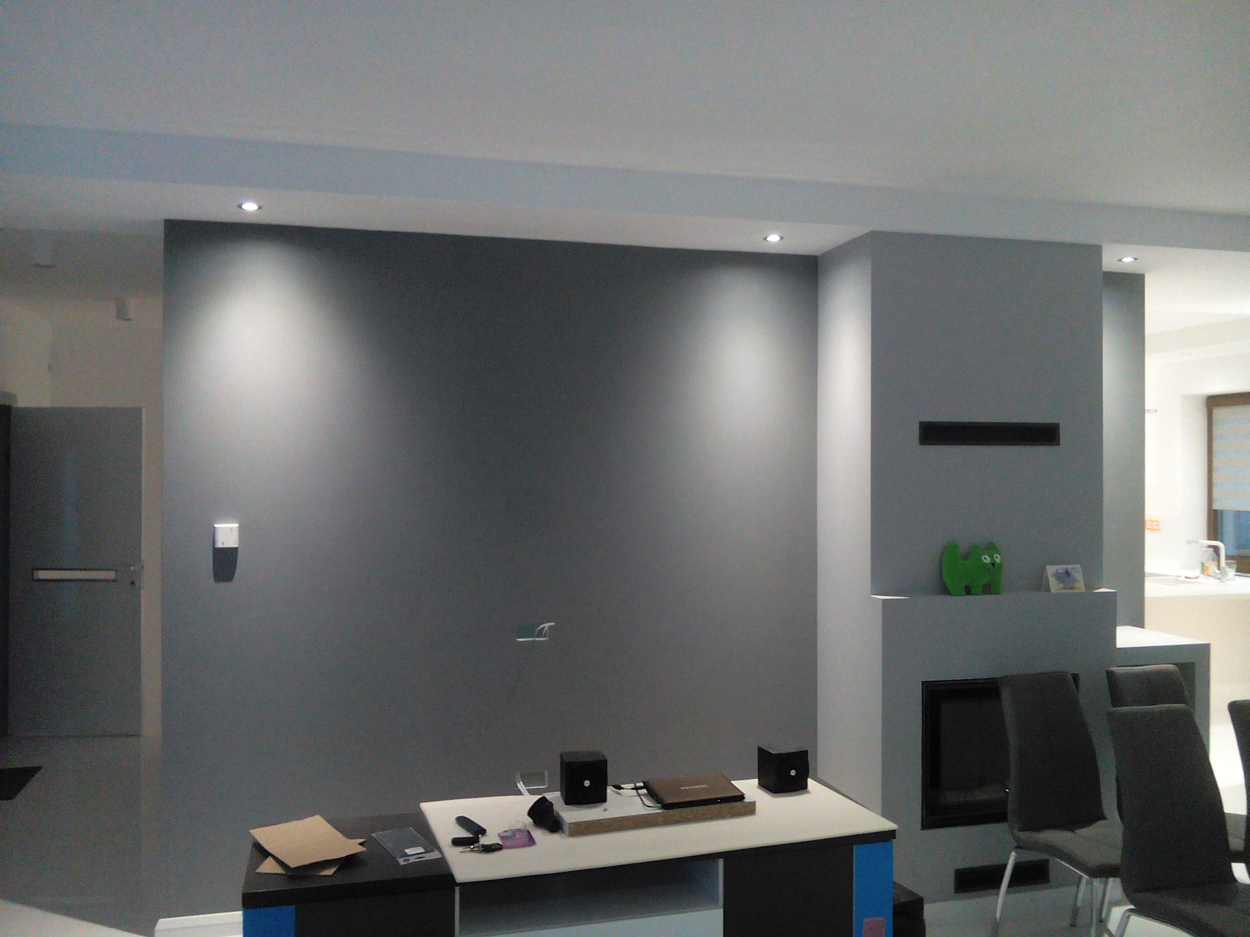

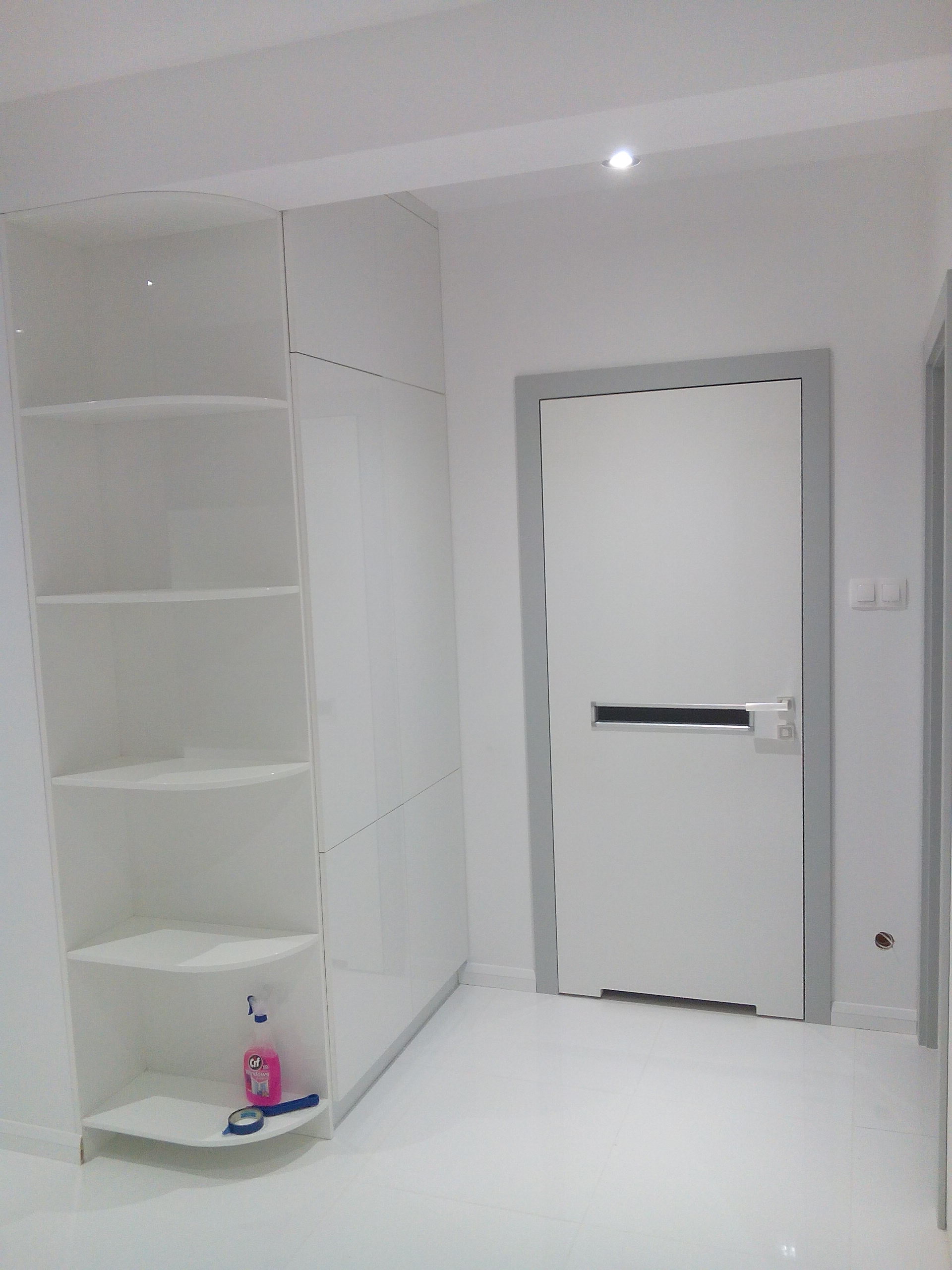

Niestety mam mieszane uczucia odnośnie pokazywania domu na żywo, ale wrzucam kilka zdjęć wnętrza.
drzwi od dolnej łazienki, przesunięte bliżej pokoju
zmieniony układ przy schodach z wydzieloną piwniczką
ściana telewizyjna w salonie
