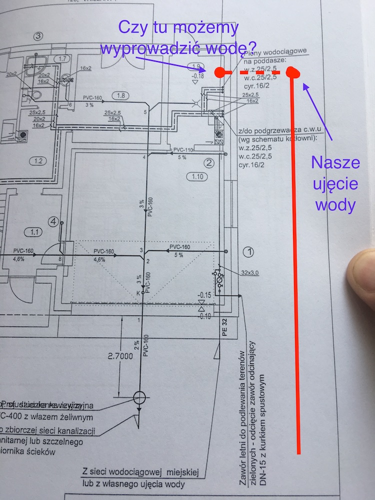

Jakiś czas temu zaczęliśmy budowę domu AS VIII metodą gospodarczą. Obecnie jesteśmy na etapie ocieplania fundamentów. Niedługo zabieramy się za zasypywanie ich. Tutaj mam małe pytanie odnośnie podprowadzenia wody pod ławą.
W projekcie ujęte jest podciągnięcie wody przez garaż. Nie jasne jest dla mnie, gdzie ta woda dalej ma być doprowadzona? (wiem, że do kotłowni, ale na rysunku jest to nie jasno zaznaczone)
Druga sprawa, że mamy podciągniętą wodę obok kotłowni. Czy możemy przekopać się pod ławą od razu w kotłowni i tam wyprowadzić sobie wodę? (miejsce to zaznaczam na rysunku)
Dzięki za pomoc.

Pepe99 pisze: 10 cze 2019, 10:25 W projekcie ujęte jest podciągnięcie wody przez garaż. Nie jasne jest dla mnie, gdzie ta woda dalej ma być doprowadzona? (wiem, że do kotłowni, ale na rysunku jest to nie jasno zaznaczone)
Nie bardzo rozumiem - woda dochodzi do zaworu wewnątrz garażu. Dalsze rozprowadzenie w posadzkach.
Pepe99 pisze: 10 cze 2019, 10:25 Druga sprawa, że mamy podciągniętą wodę obok kotłowni. Czy możemy przekopać się pod ławą od razu w kotłowni i tam wyprowadzić sobie wodę? (miejsce to zaznaczam na rysunku)
Nie widzę przeszkód, zapewne w takiej sytuacji zawór wody zrobicie w kotłowni.
Dziękujemy za odpowiedź.
