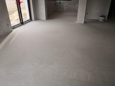

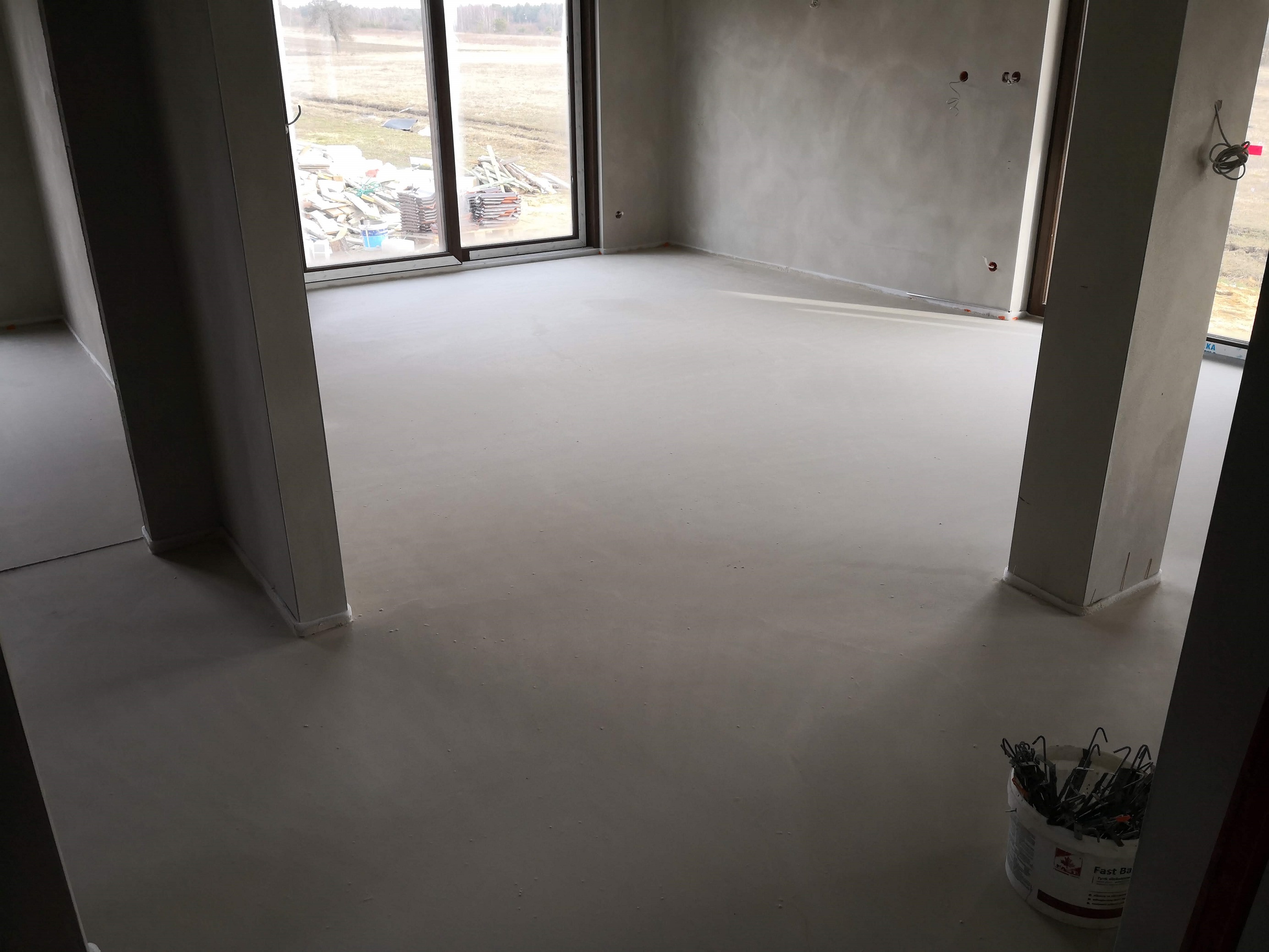

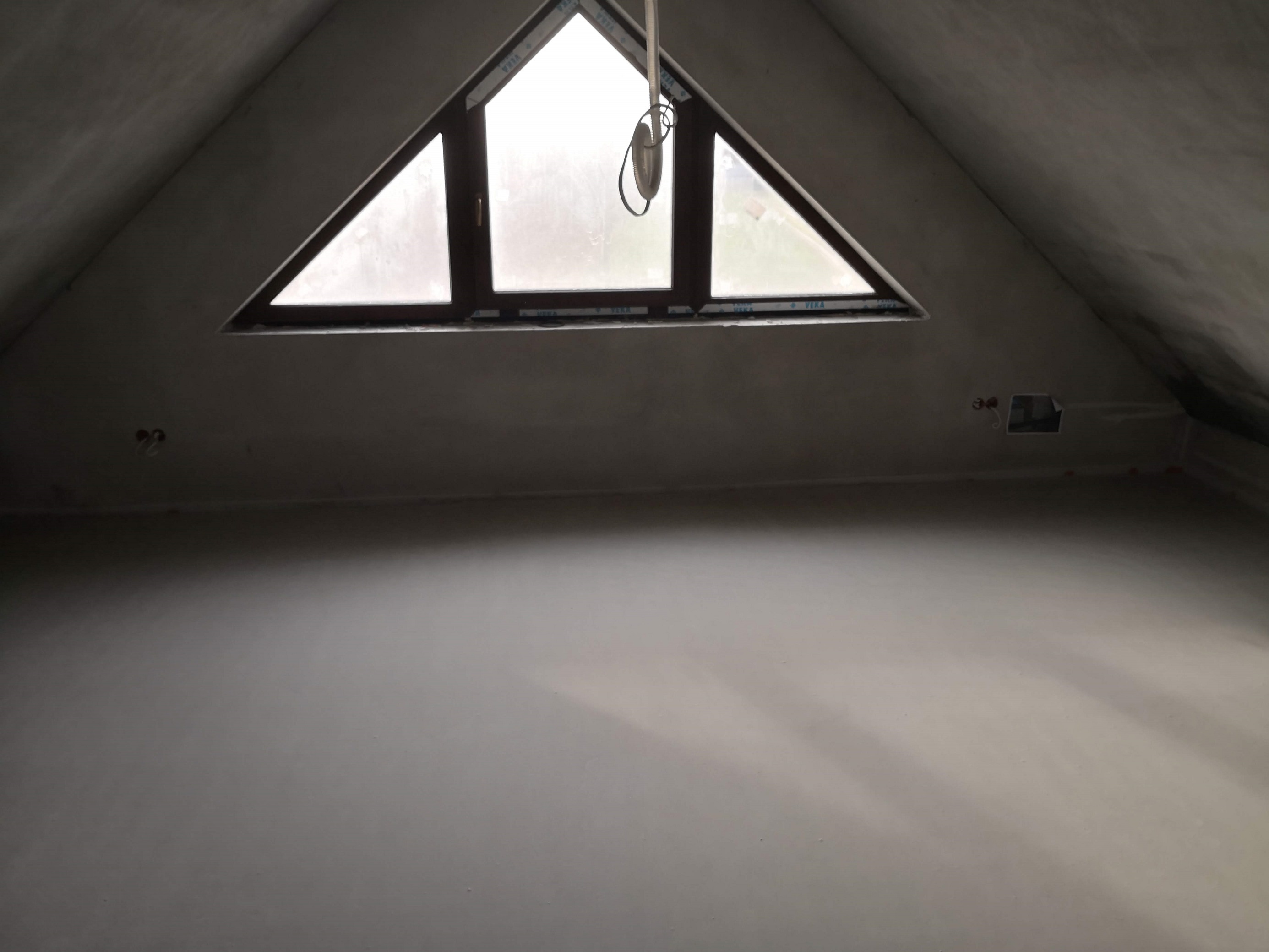

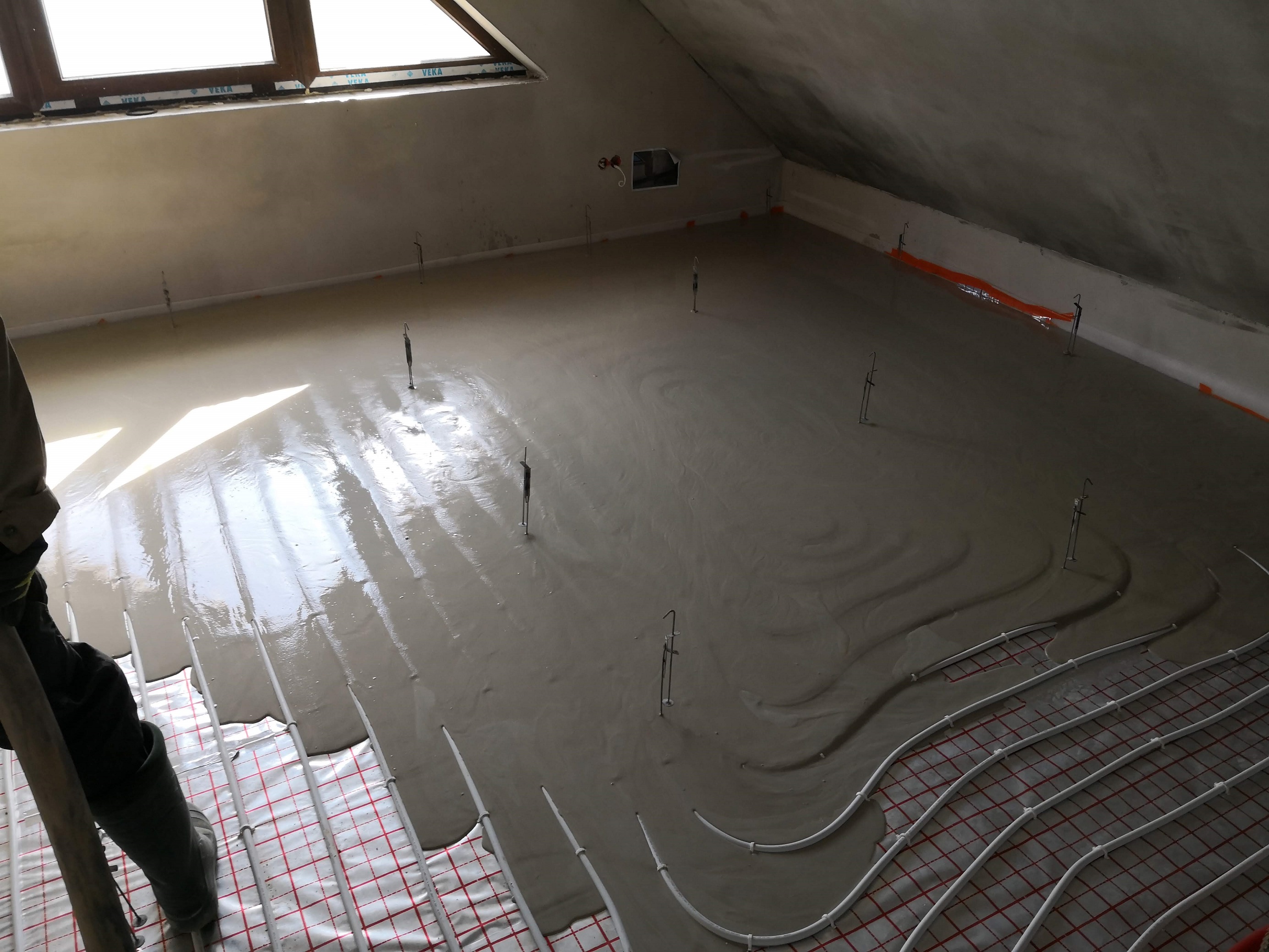

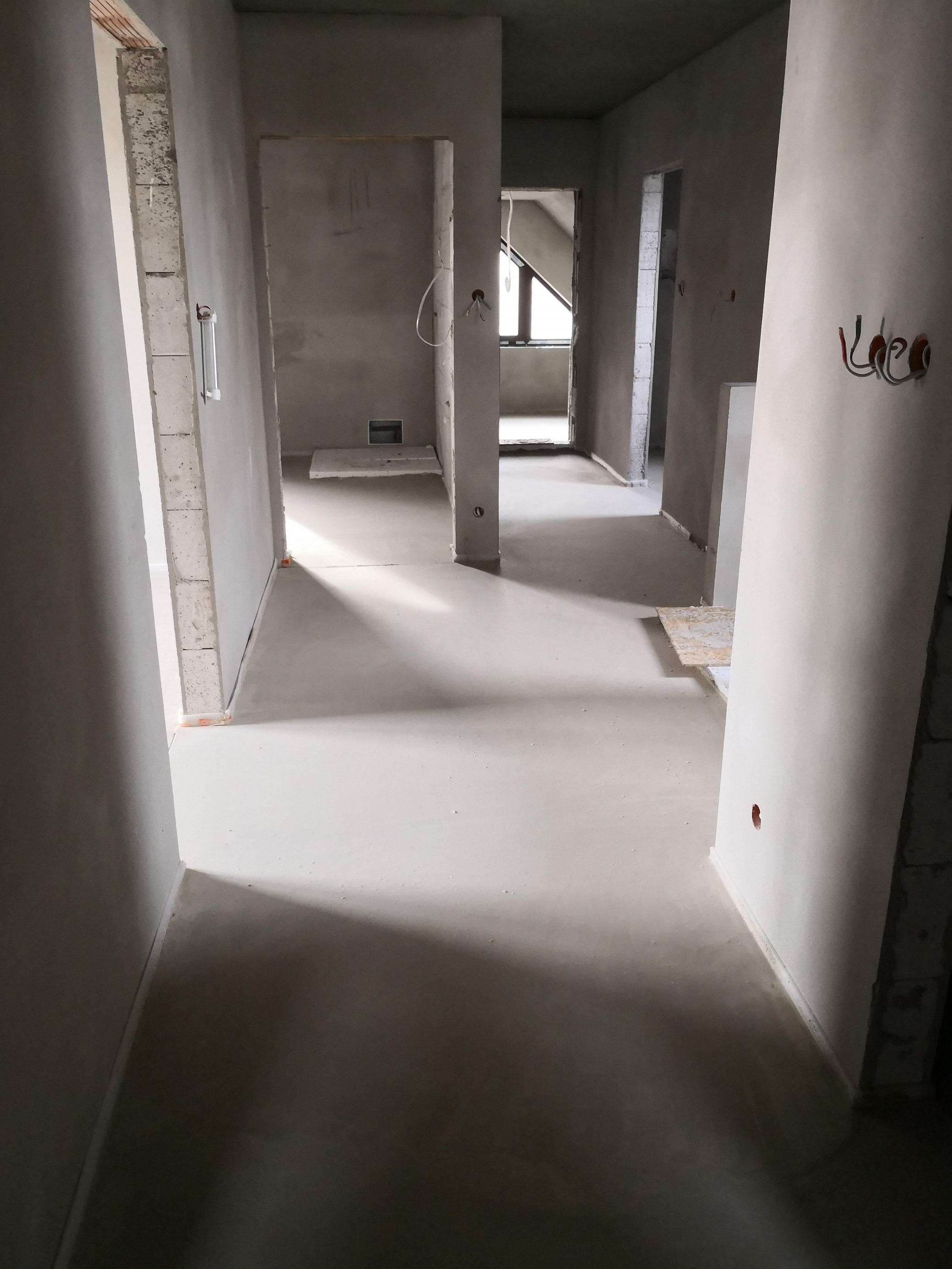

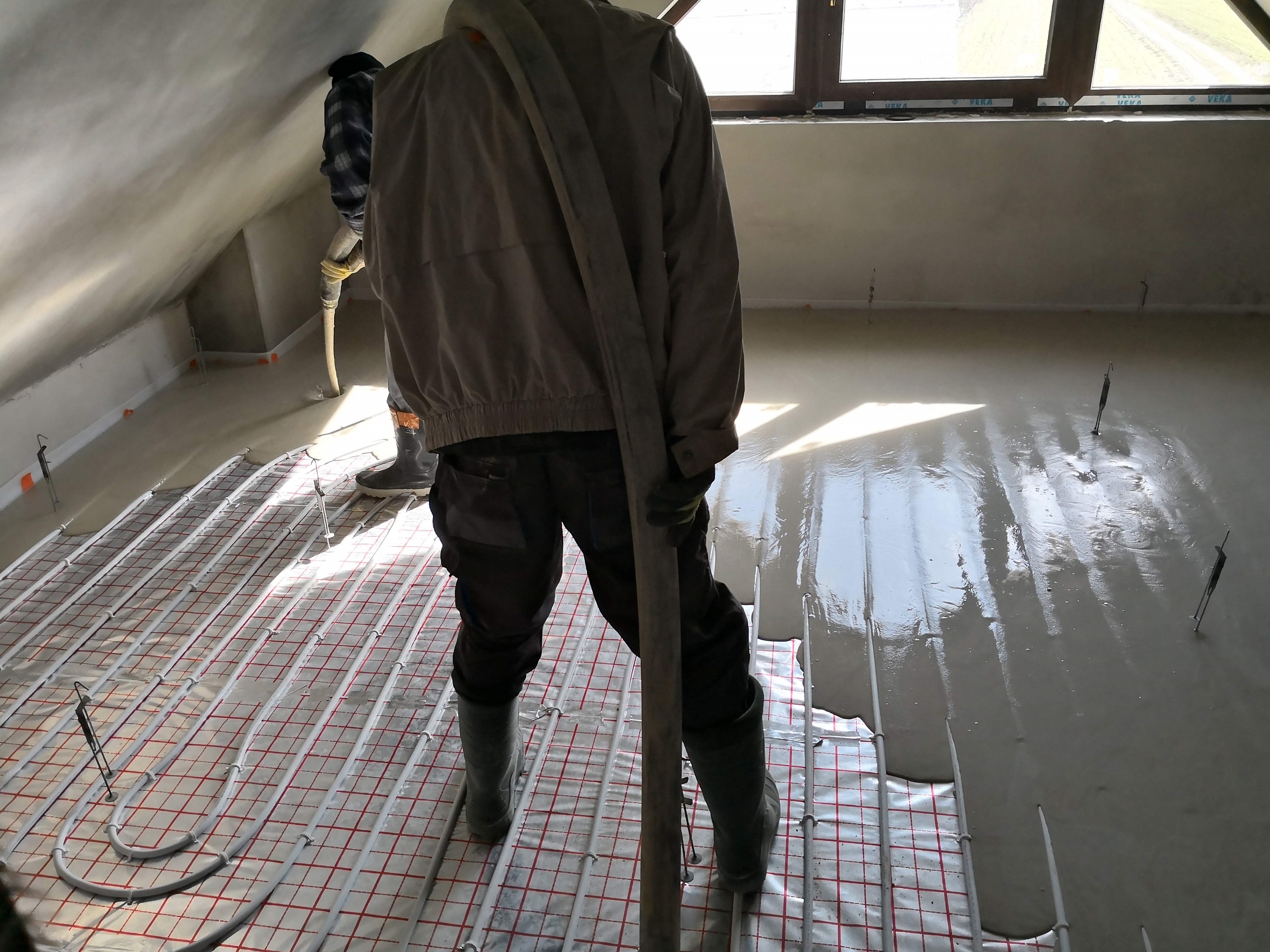

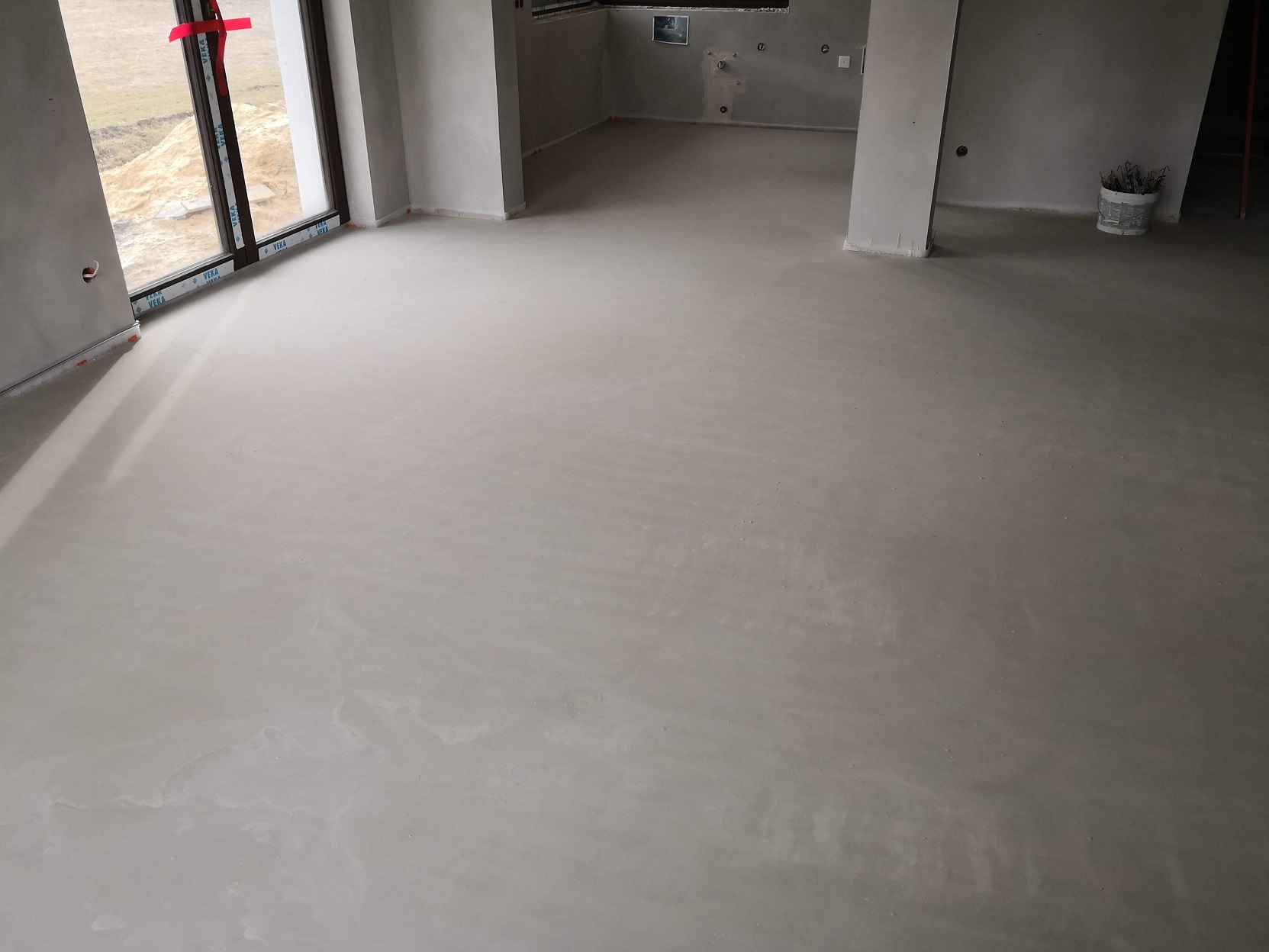

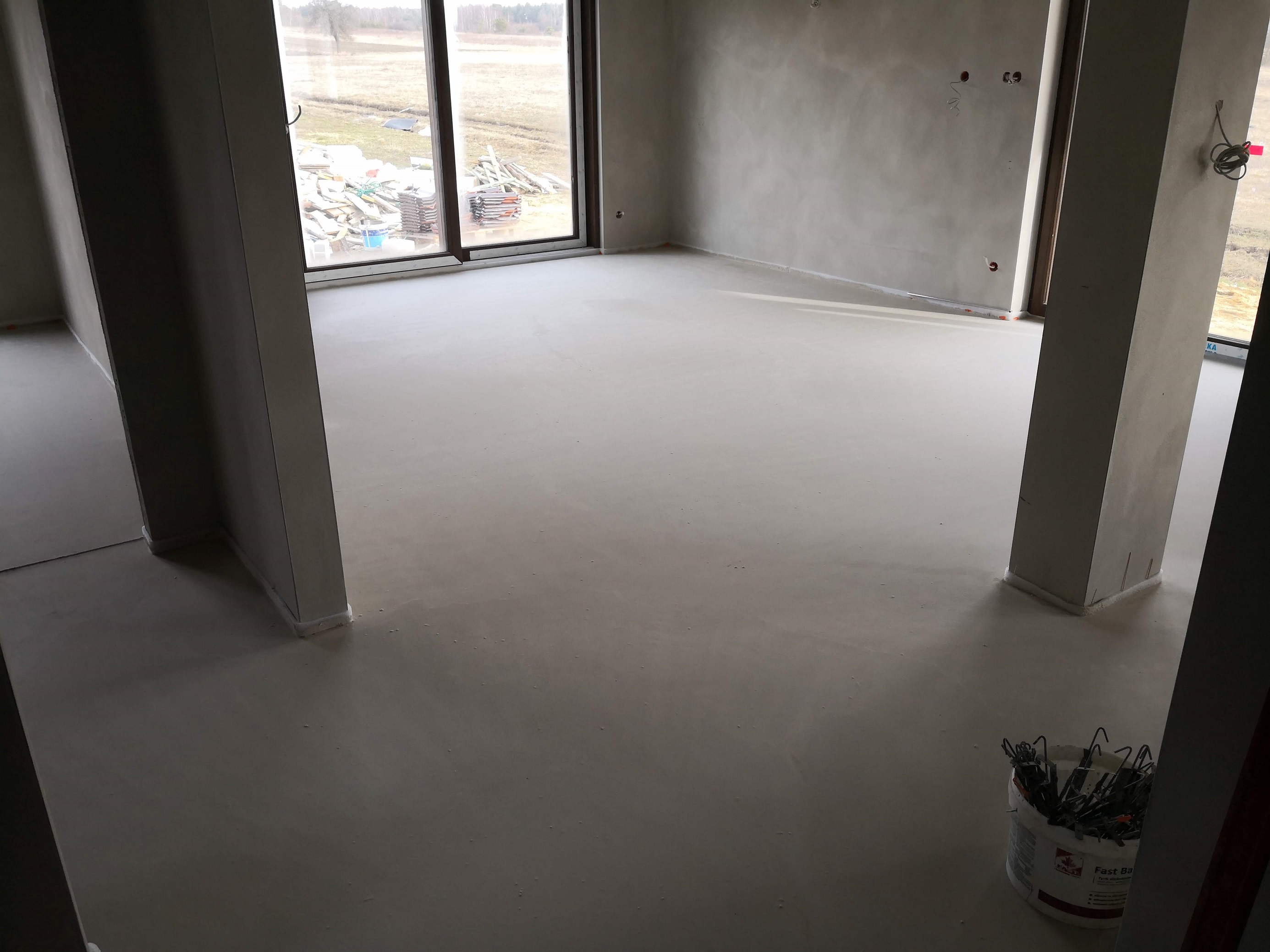

4 ry godziny cieżkiej pracy :)  i 180m2 wylewki zrobione na gotowo
