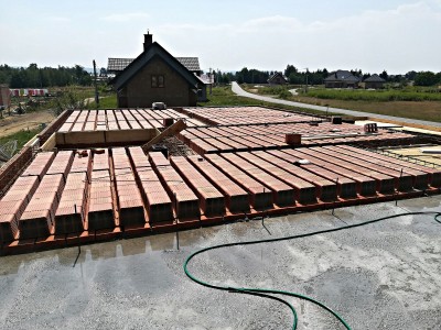

Paweł, Akord II pisze: 14 sty 2019, 15:25 A czy ktoś pokusił się o zmianę stropu na teriwa, i czy jest to możliwe ?
Myśmy się pokusili na Akermana :)

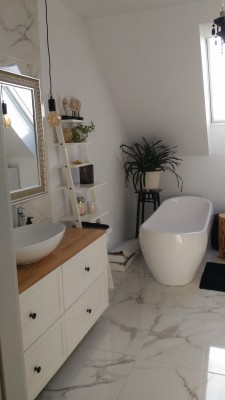

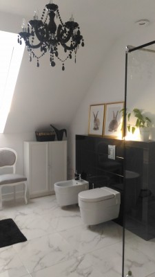

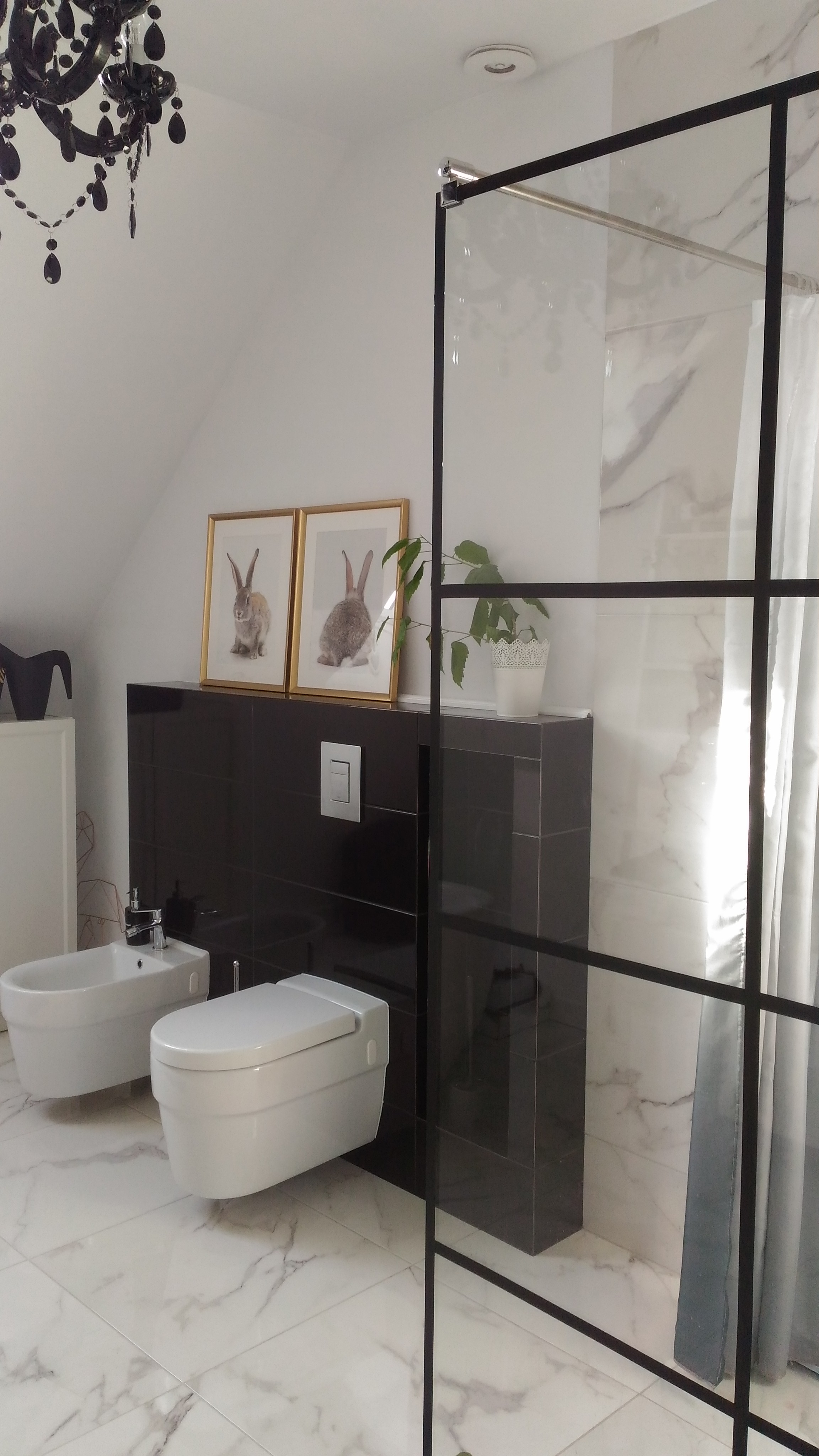

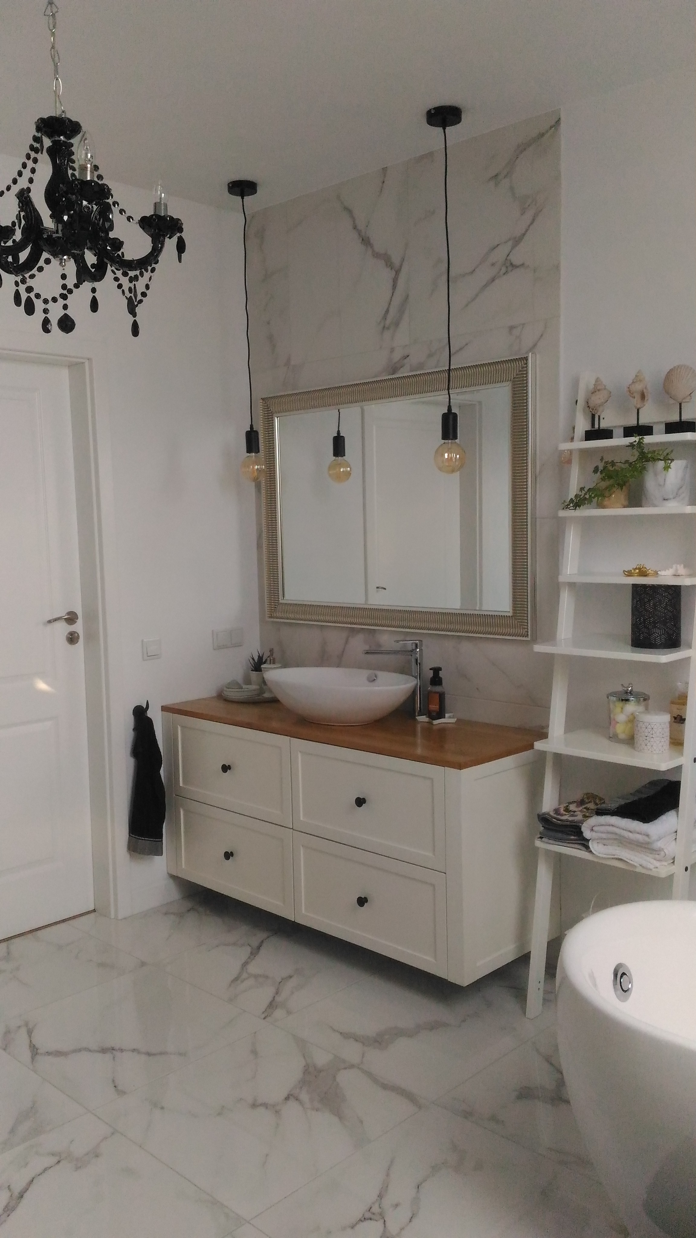

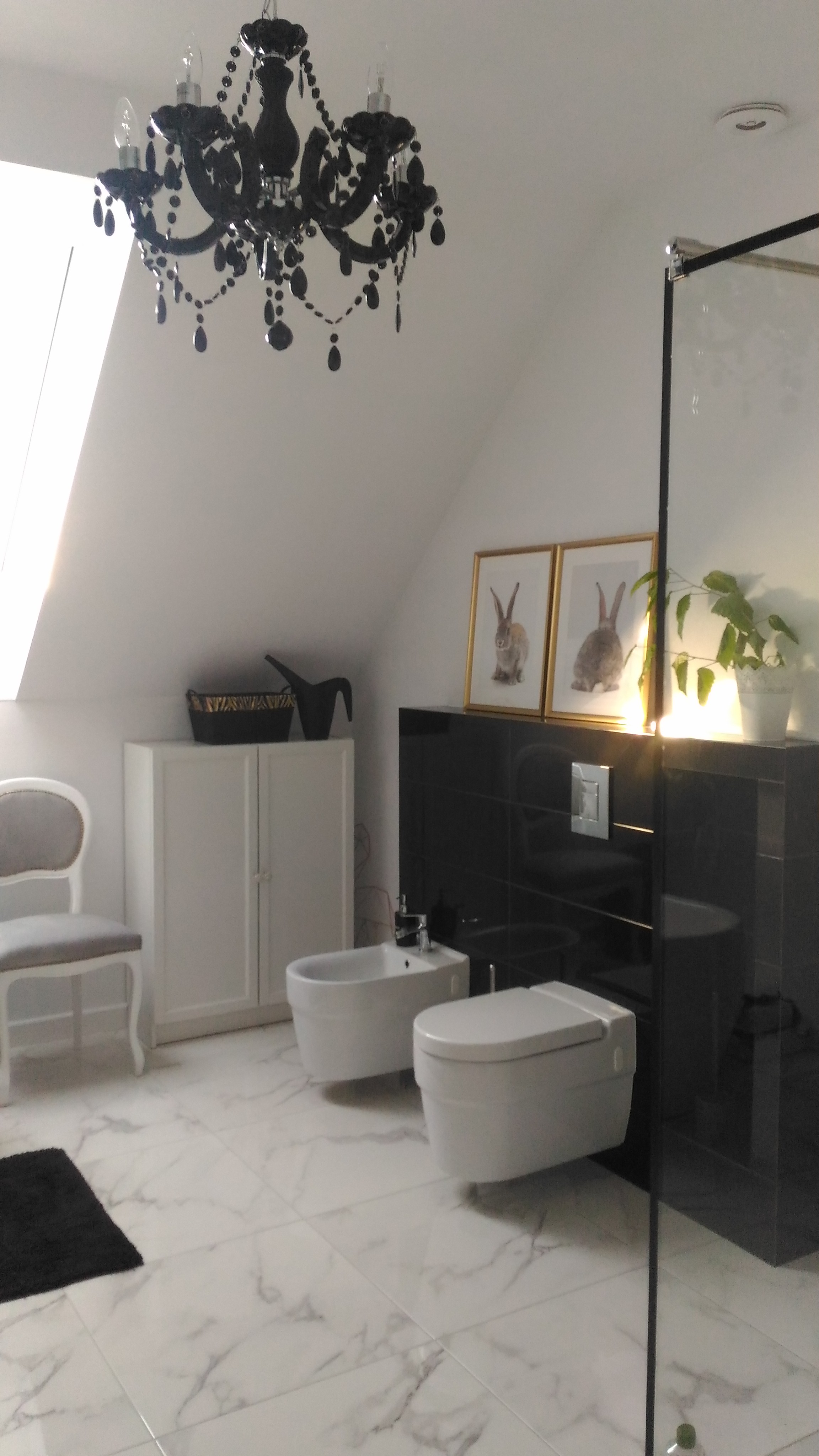

Łazienka na górze; ...nam wyszła taka...

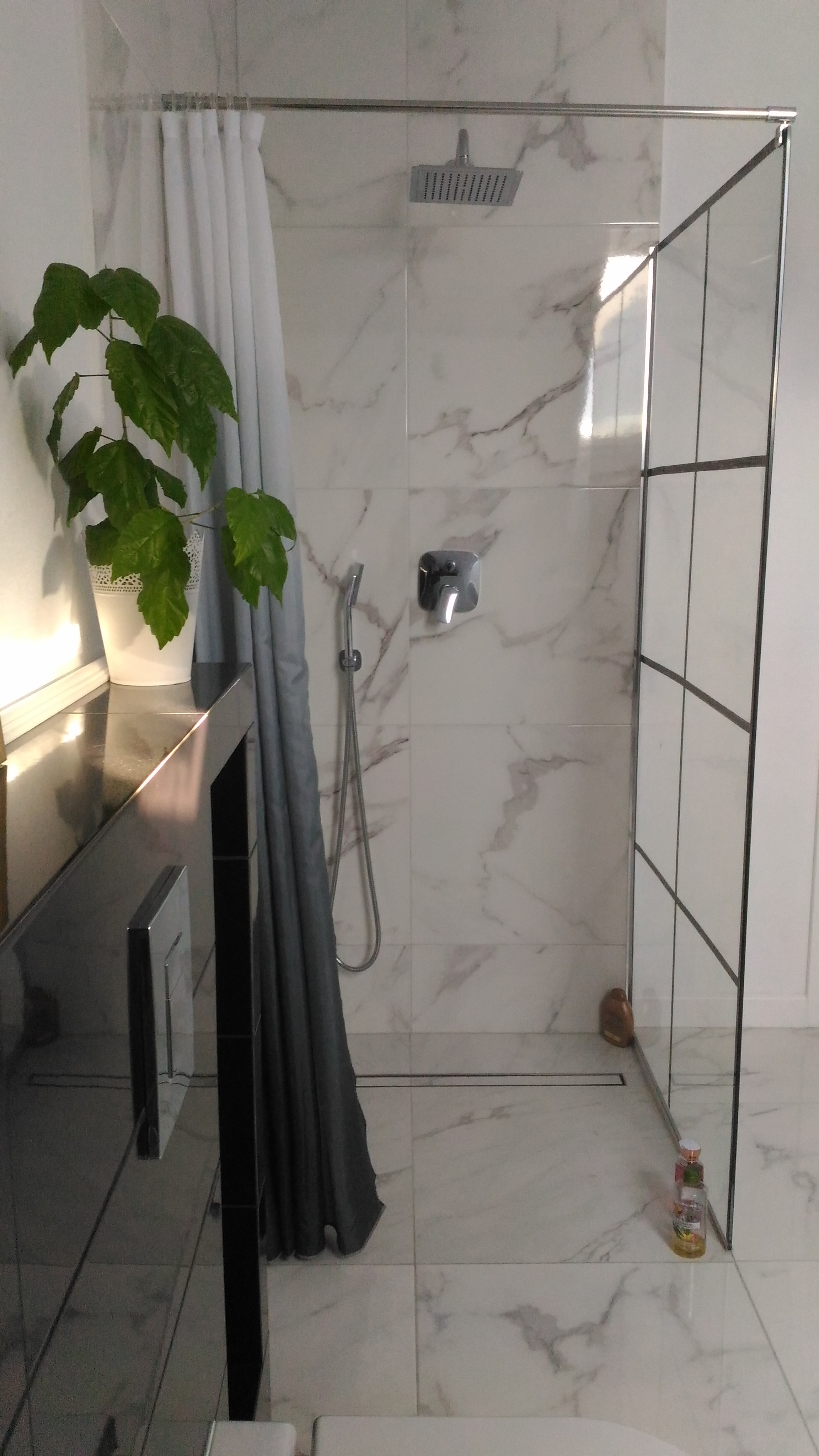

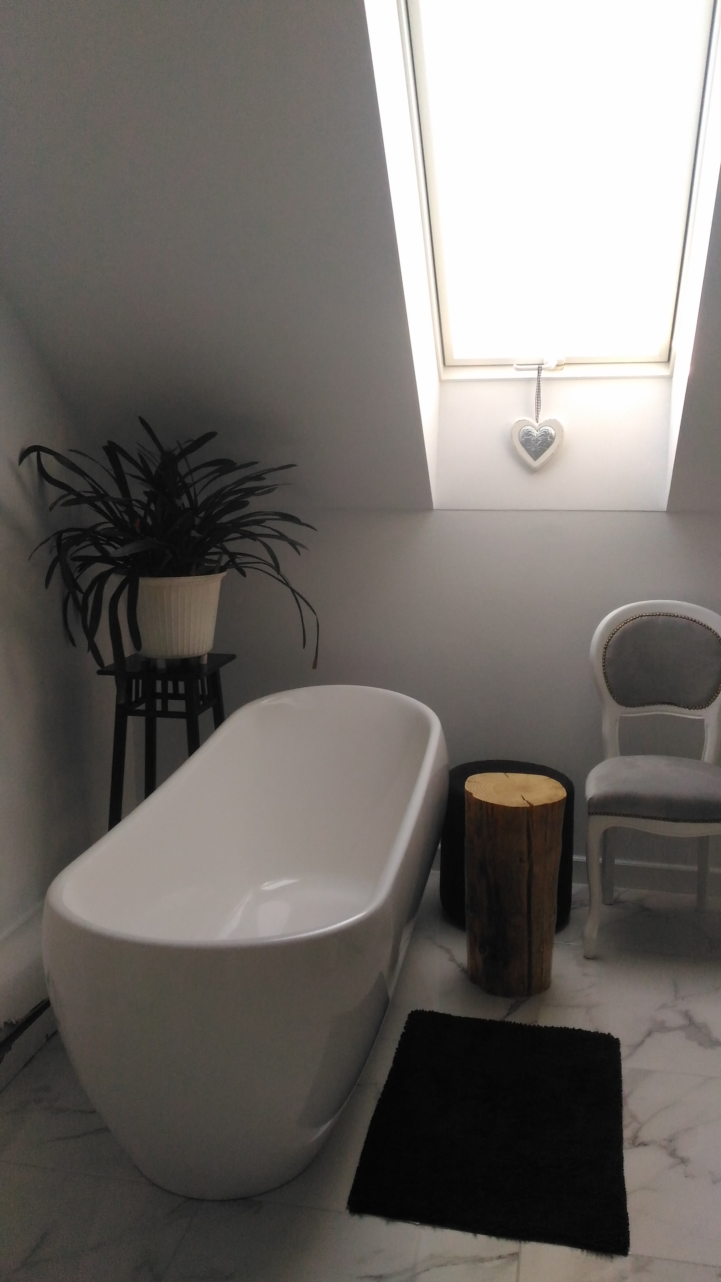

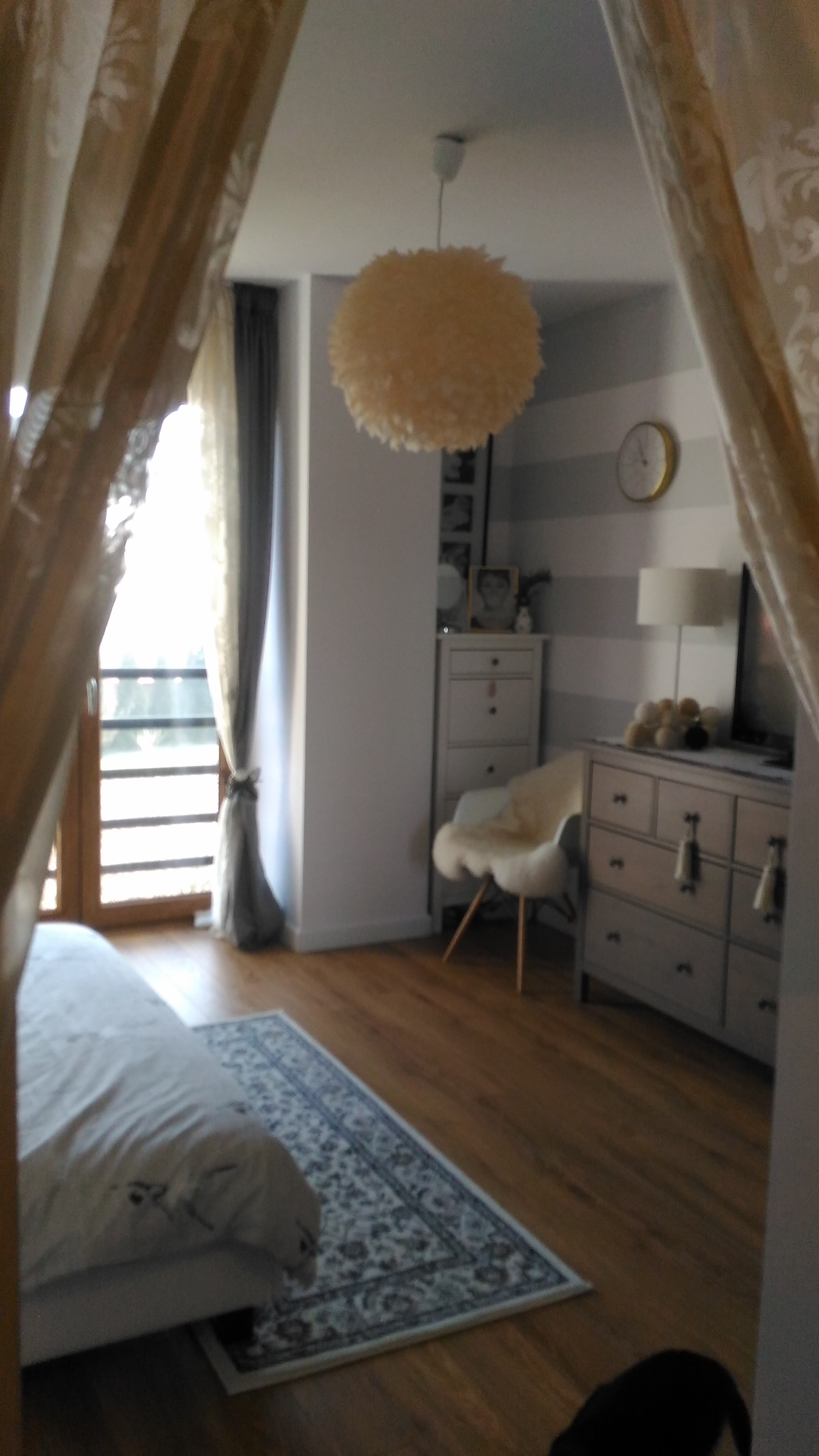

I jeszcze kilka zdjęć.

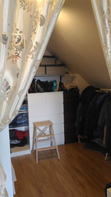

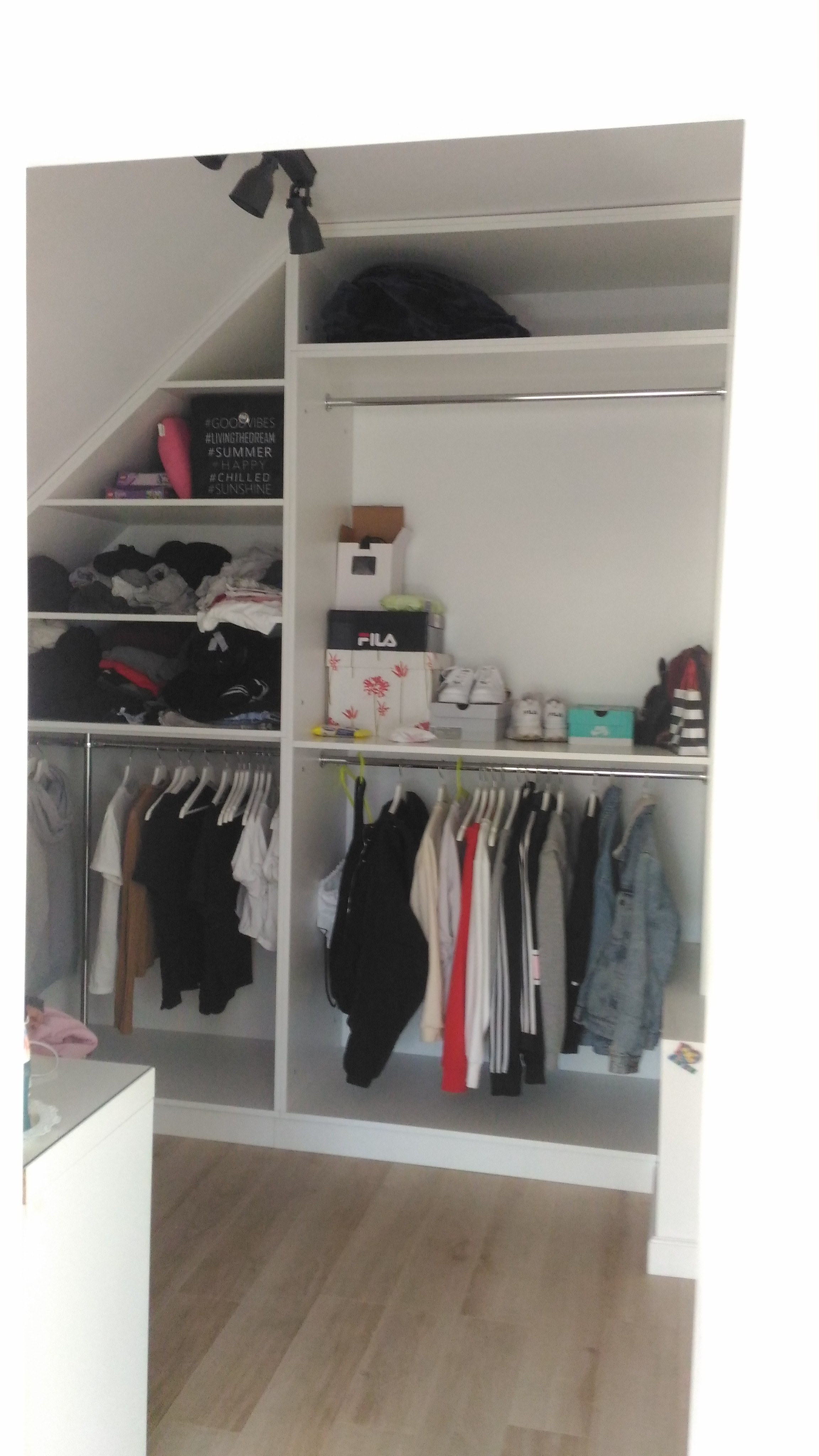

Garderoba przy pokóju z trójkątnym oknem.

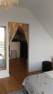

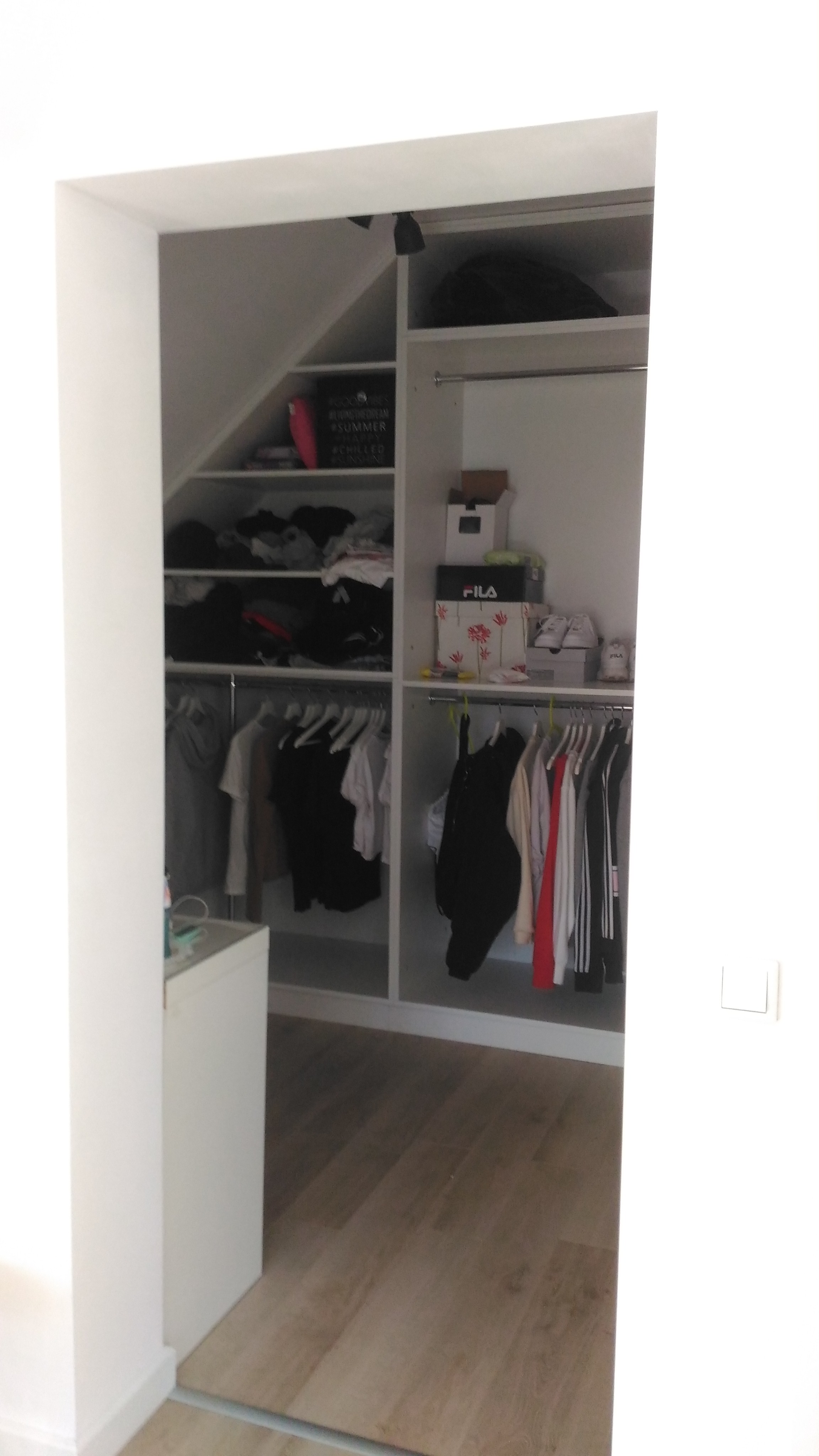

Garderoba przy sypialni . (Sypialni nad pokojem na dole, u nas go nie ma).

Bateria do wanny już rok w pudełku,
( mieliśmy zmienić wannę ,ale ta co chcemy już nie produkują)
Oho, sypialnie i łazienka tak trochę w stylu holenderskim. Dostrzegam parę mebli z Ikei. Dużo zamawialiście od stolarza?

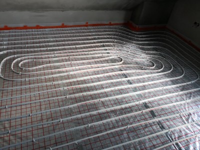

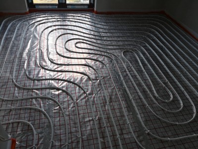

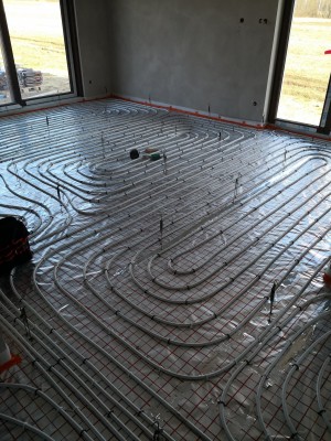

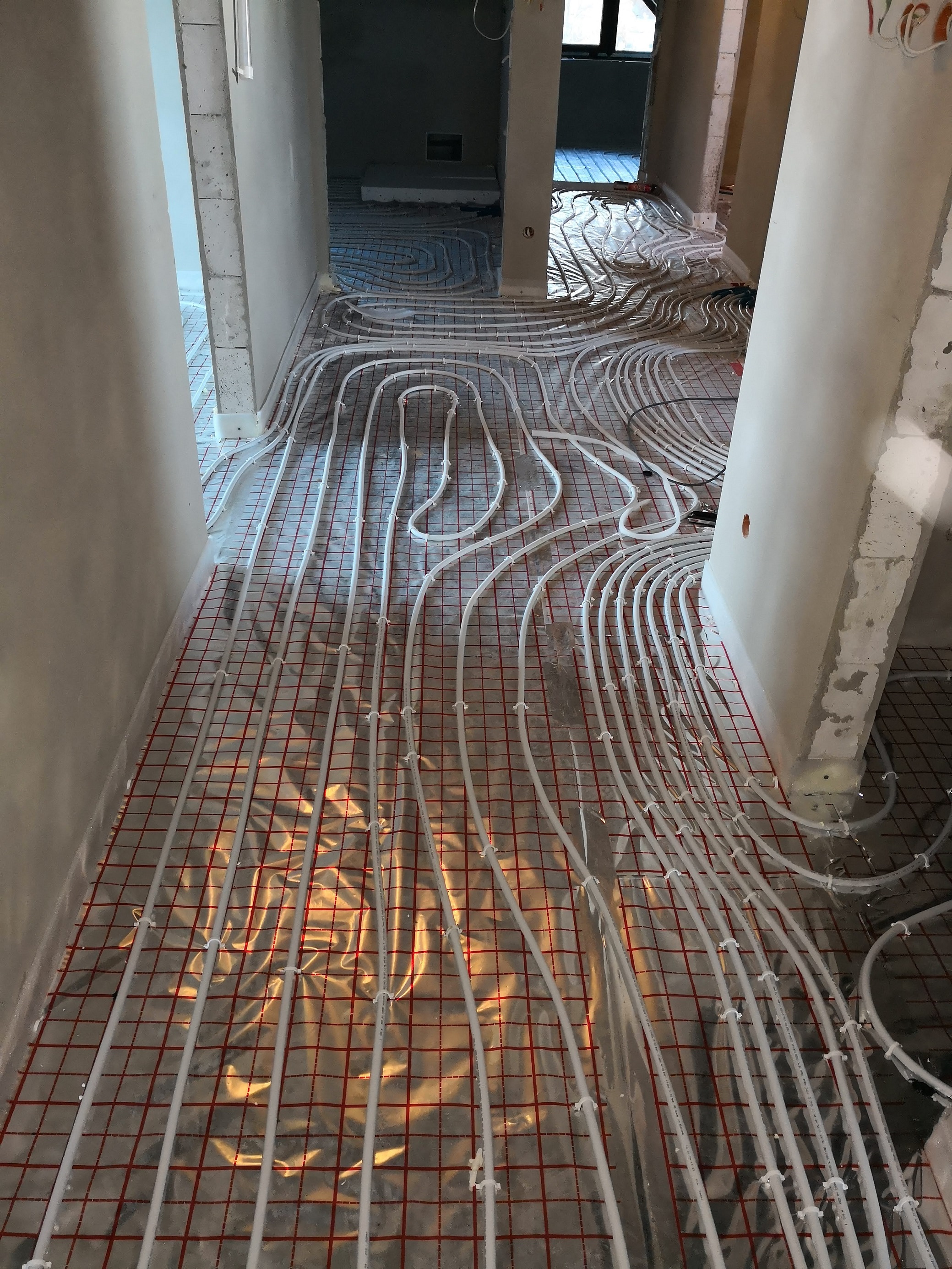

Witam w nowym roku wszystkich budujących / planujących budowę :)

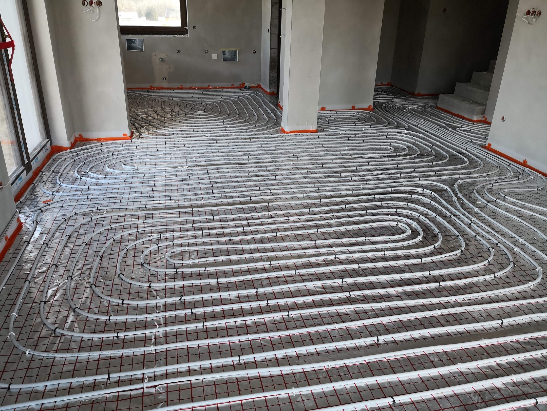

Jako że nie zwalniam tempa czas na podsumowanie kolejnych prac:
- zabudowa poddasza ukończona,

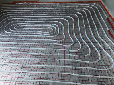

- CO, CWU, bez kotłowni zakończone - 100% podłogówki zero kaloryferów :)

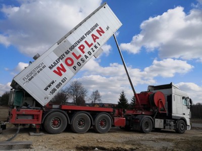

- samopoziomujące wylewki anhydrytowe ukończone i tutaj mam pewne sugestie/uwagi dla tych którzy planują anhydryt na podłogówkę - warto ułożyć styropian bardzo dokładnie najlepiej "pod laser" +-1cm na całej powierzchni co odwdzięczy się w koszcie wykonania wylewki, dylatację wykonać podczas układania styropianu - dylatacja ze specjalnym fartuchem foliowym układnym pod folie aluminiową, ja przegapiłem ten szczegół i jechałem dylatację dookoła taśmą tynkarską 150m żeby była "szczelna wanna"
A poniżej kilka zdjęć z realizacji etapów:
Repery rozstawione
Repery rozstawione

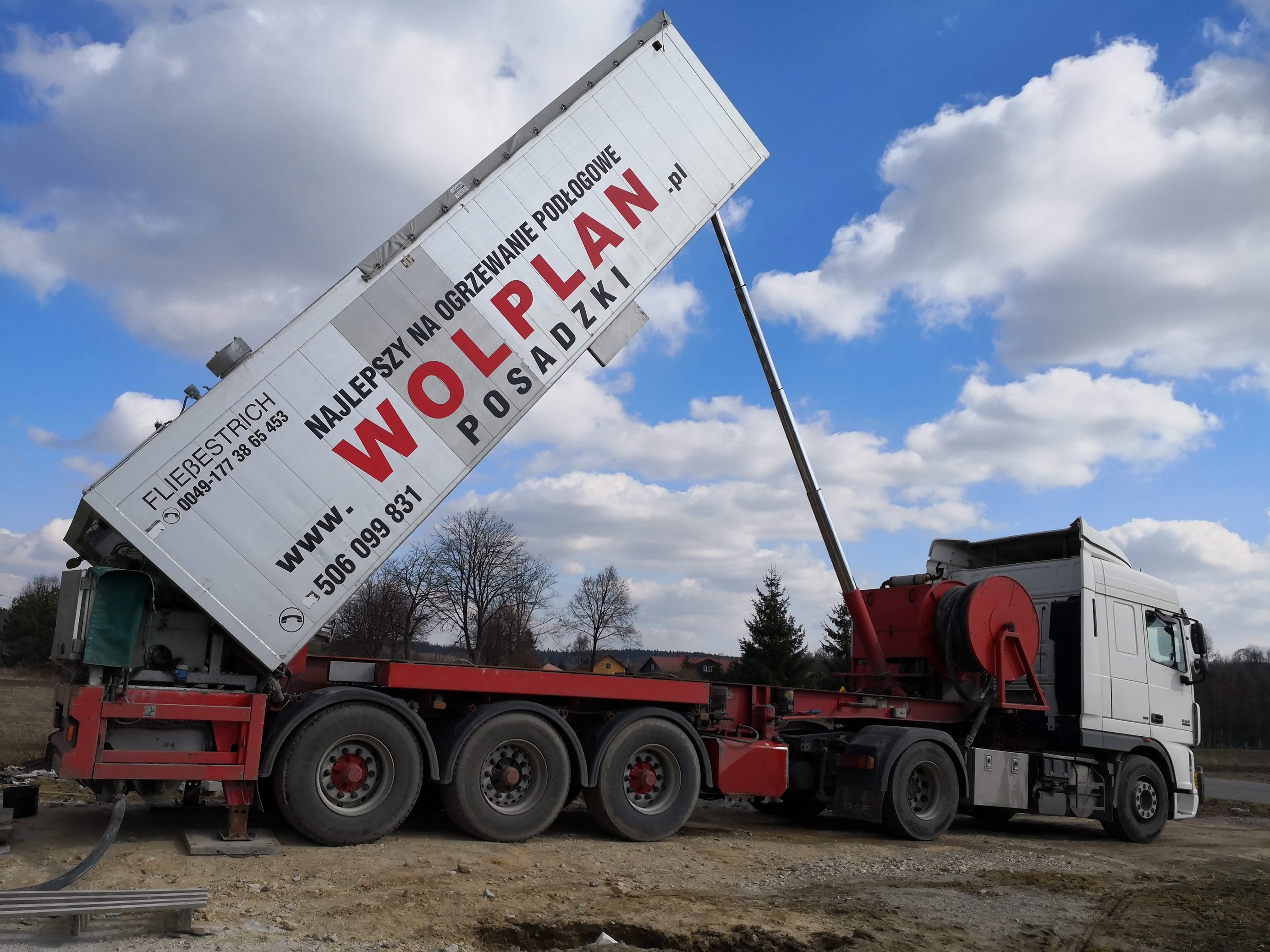

Kryptoreklama
Kryptoreklama
