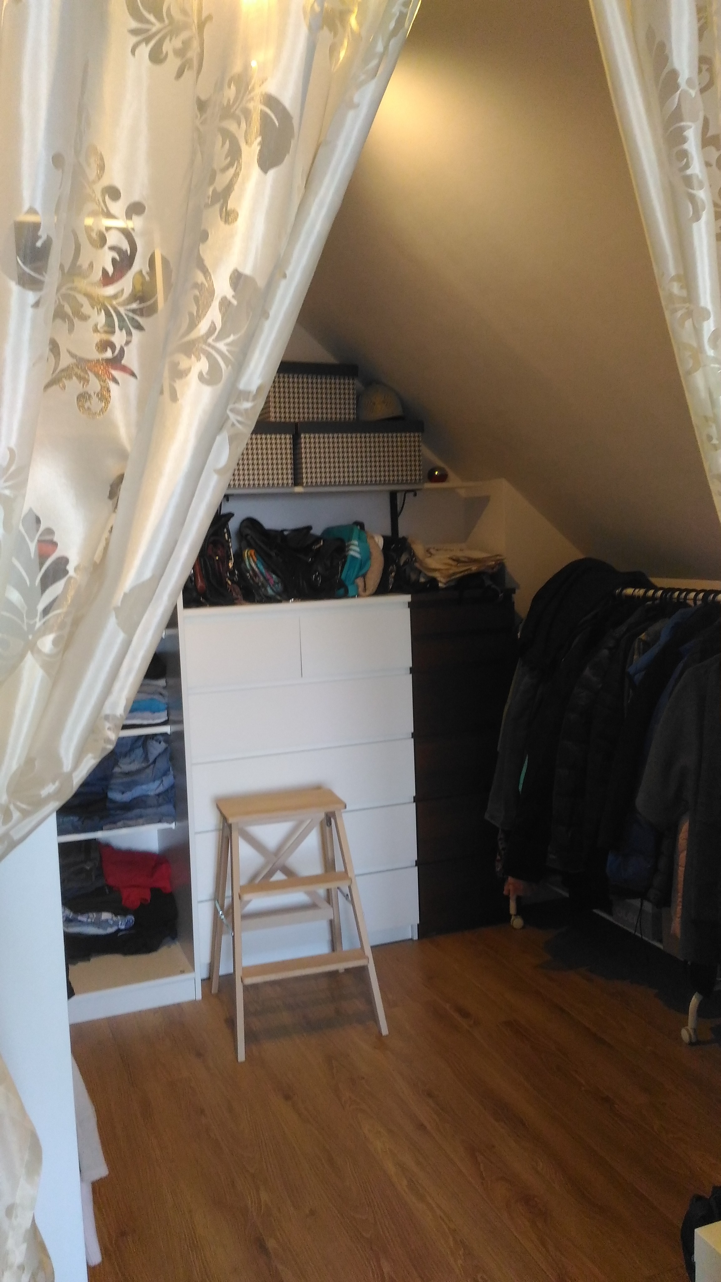

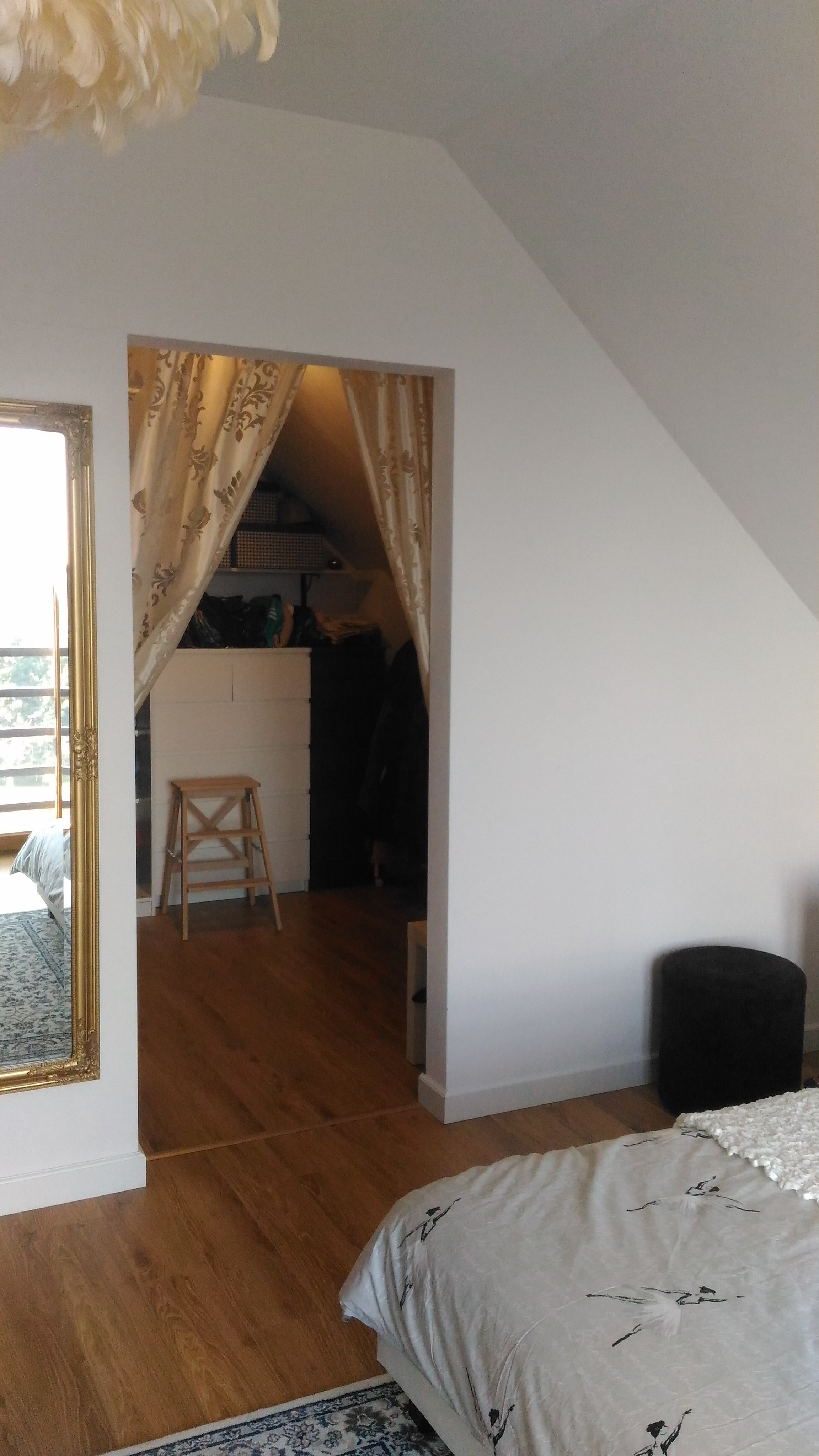

czy ktoś chciałby pochwalić się swoimi garderobami? poszukuję inspiracji : )

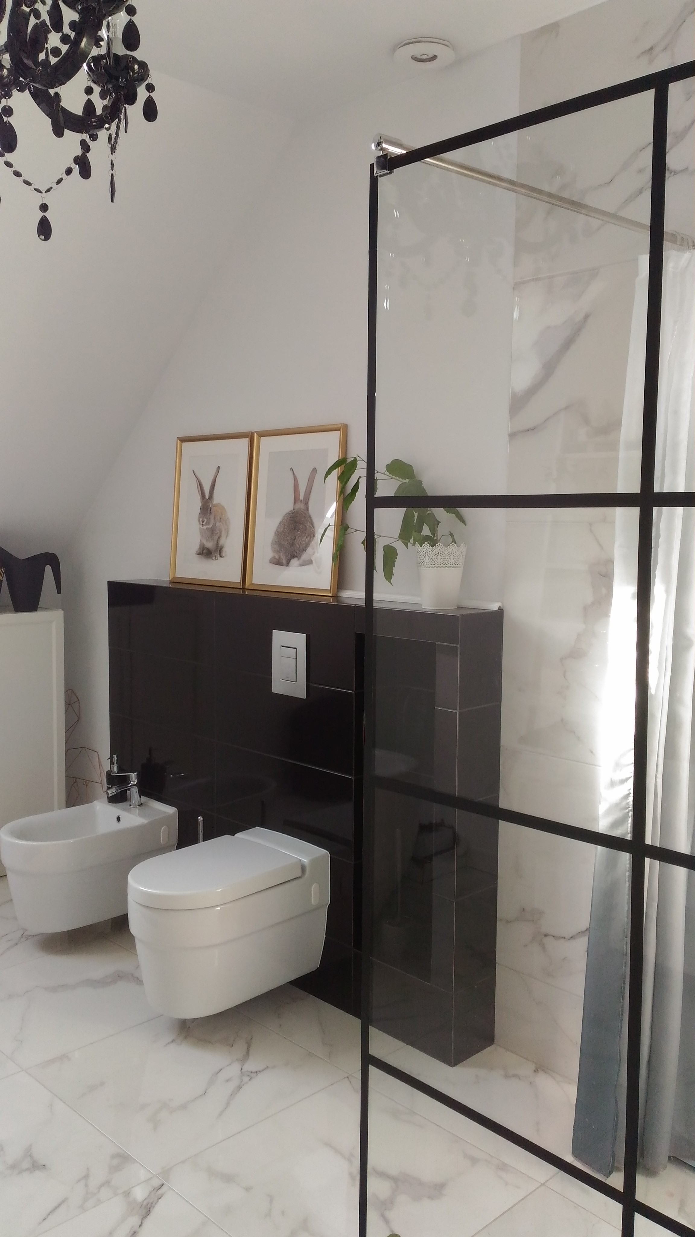

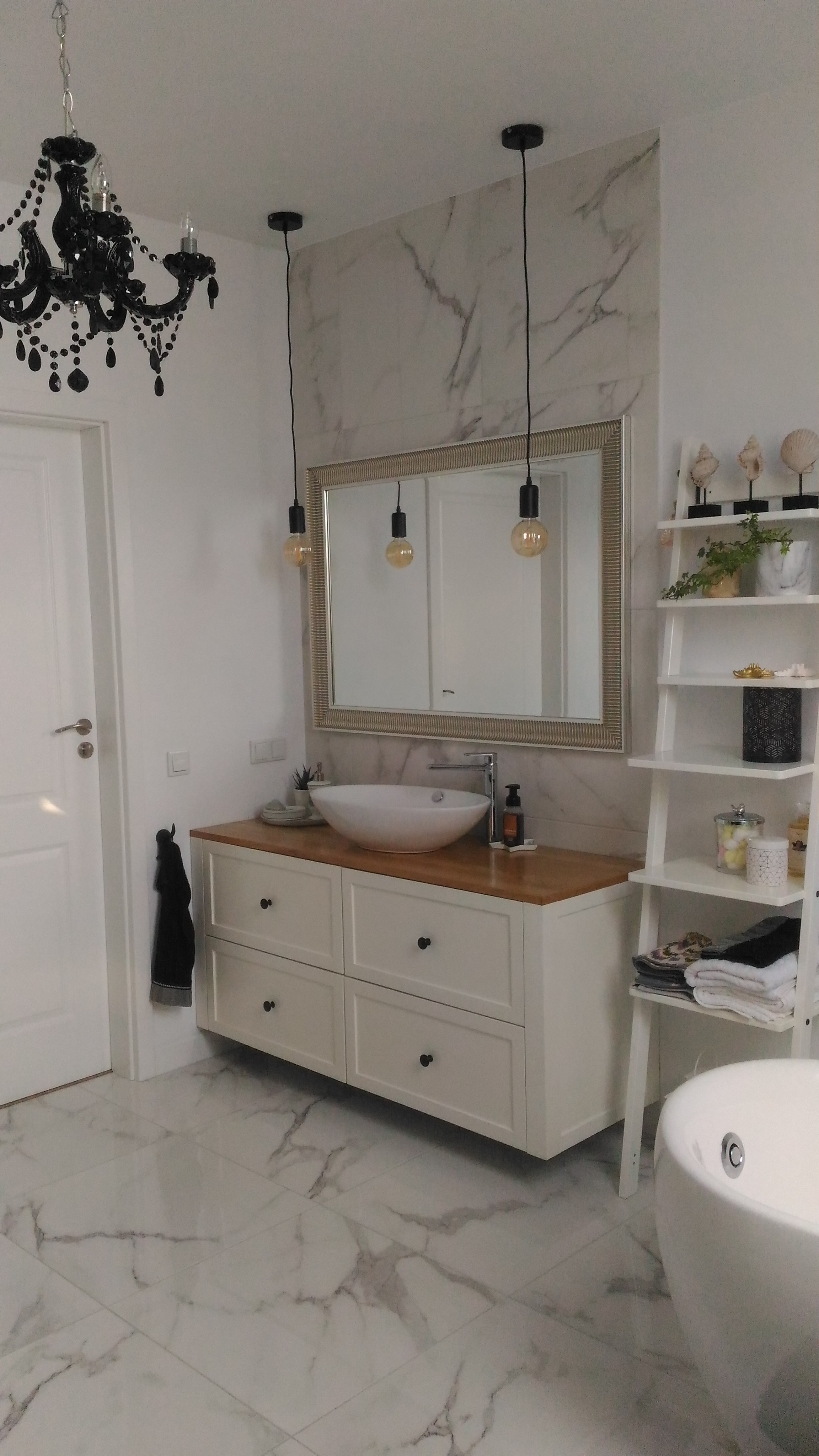

I jeszcze kilka zdjęć.
Ostatnio zmieniony 07 lut 2019, 16:59 przez wist, łącznie zmieniany 1 raz.
Garderoba przy sypialni . (Sypialni nad pokojem na dole, u nas go nie ma).
Oho, sypialnie i łazienka tak trochę w stylu holenderskim. Dostrzegam parę mebli z Ikei. Dużo zamawialiście od stolarza?

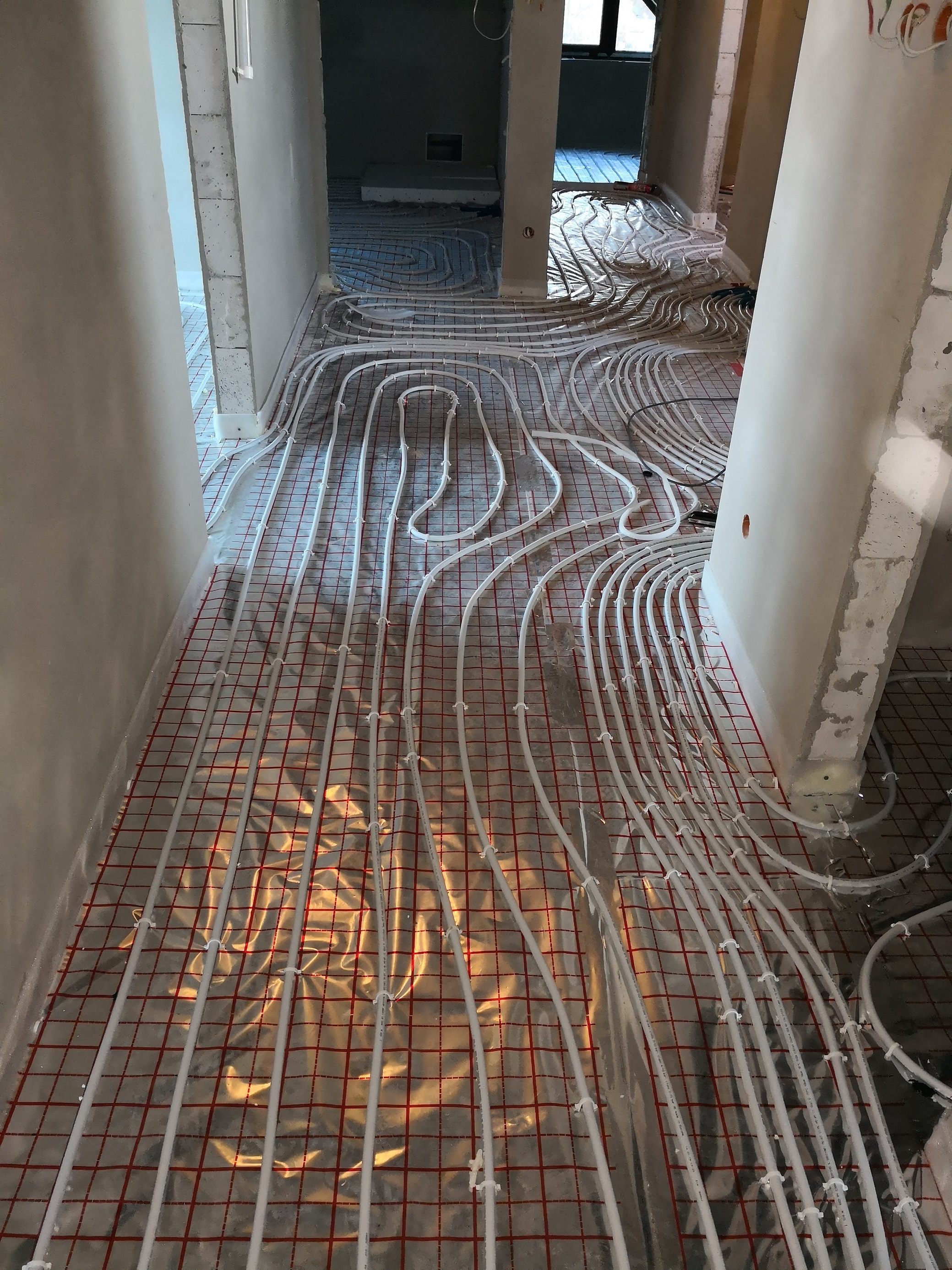

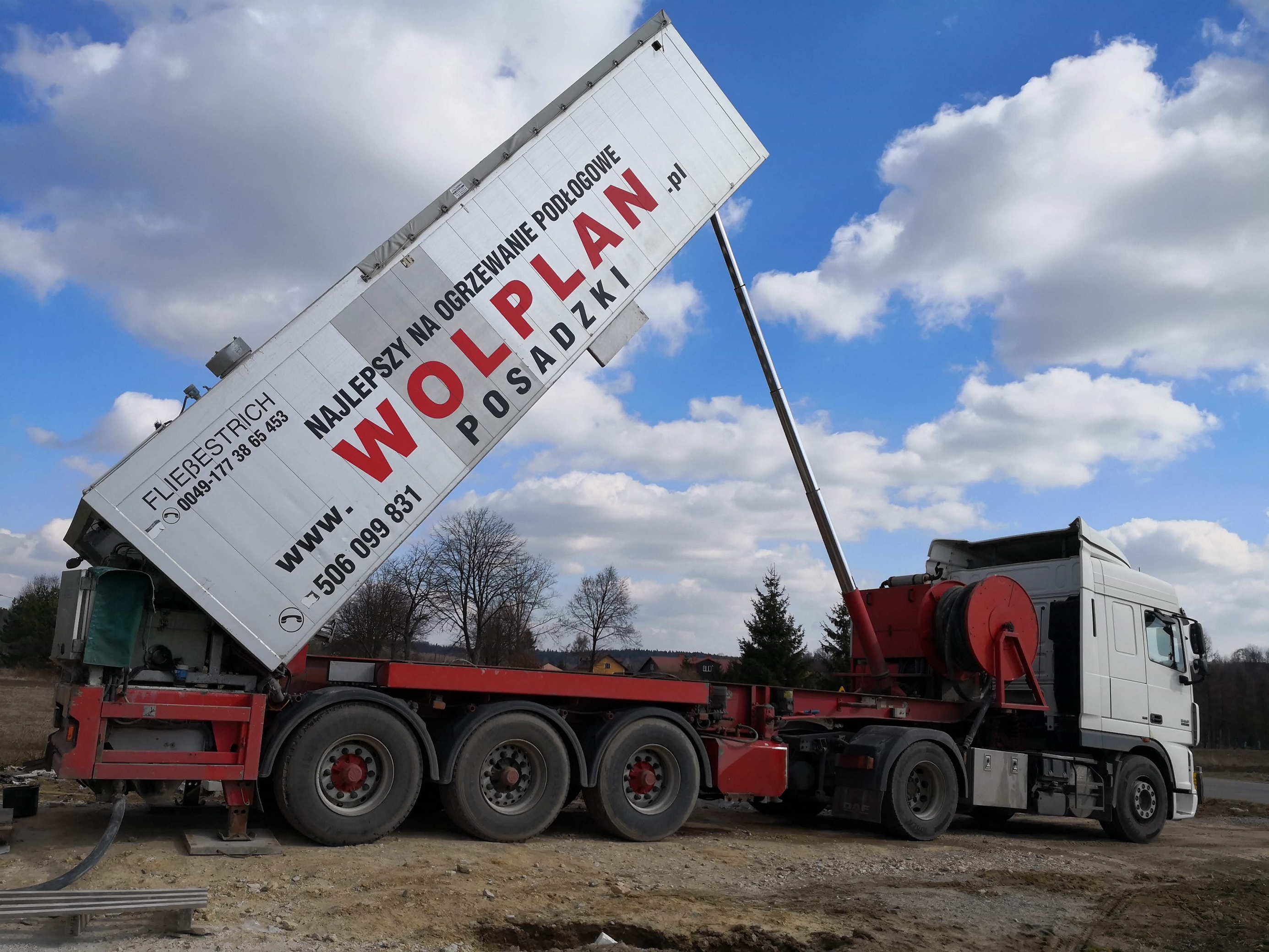

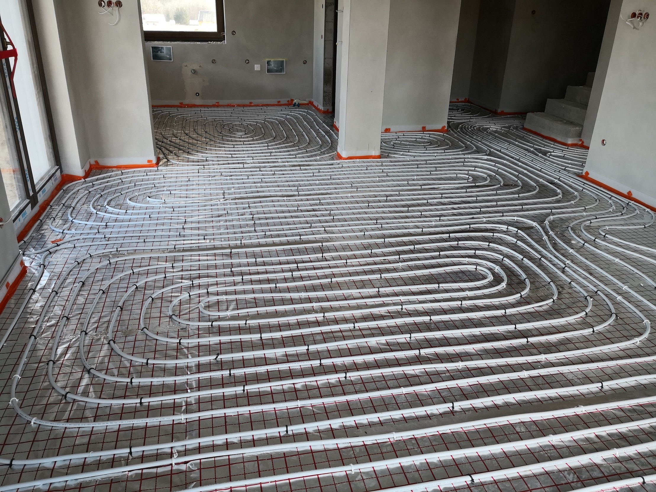

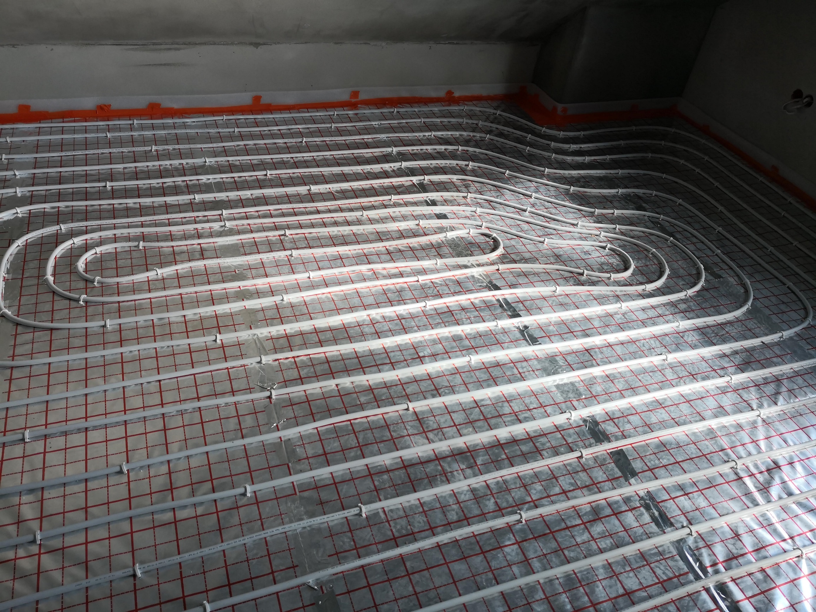

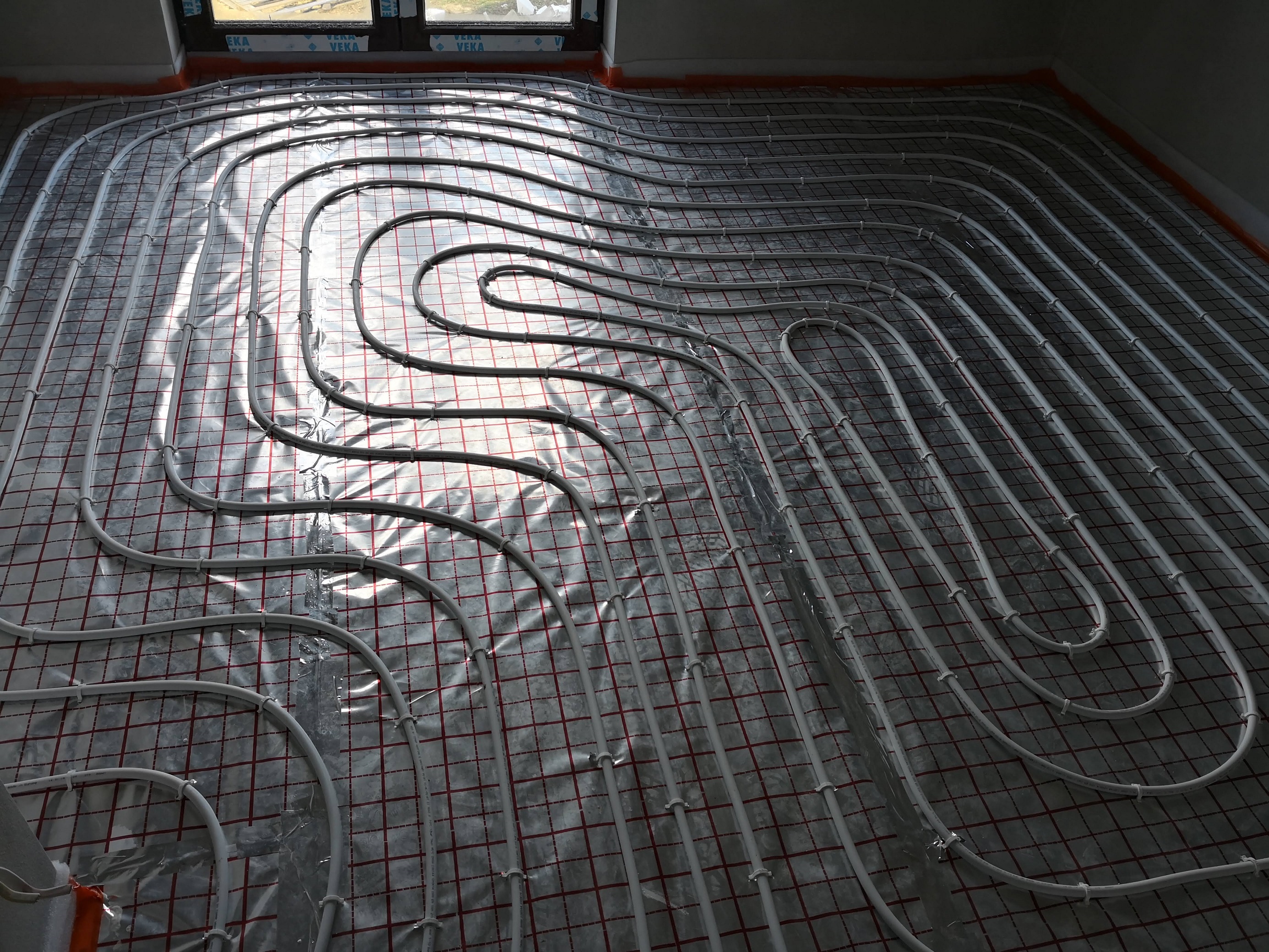

Witam w nowym roku wszystkich budujących / planujących budowę
Jako że nie zwalniam tempa czas na podsumowanie kolejnych prac:
- zabudowa poddasza ukończona,
- CO, CWU, bez kotłowni zakończone - 100% podłogówki zero kaloryferów
- samopoziomujące wylewki anhydrytowe ukończone i tutaj mam pewne sugestie/uwagi dla tych którzy planują anhydryt na podłogówkę - warto ułożyć styropian bardzo dokładnie najlepiej "pod laser" +-1cm na całej powierzchni co odwdzięczy się w koszcie wykonania wylewki, dylatację wykonać podczas układania styropianu - dylatacja ze specjalnym fartuchem foliowym układnym pod folie aluminiową, ja przegapiłem ten szczegół i jechałem dylatację dookoła taśmą tynkarską 150m żeby była "szczelna wanna"
A poniżej kilka zdjęć z realizacji etapów:
