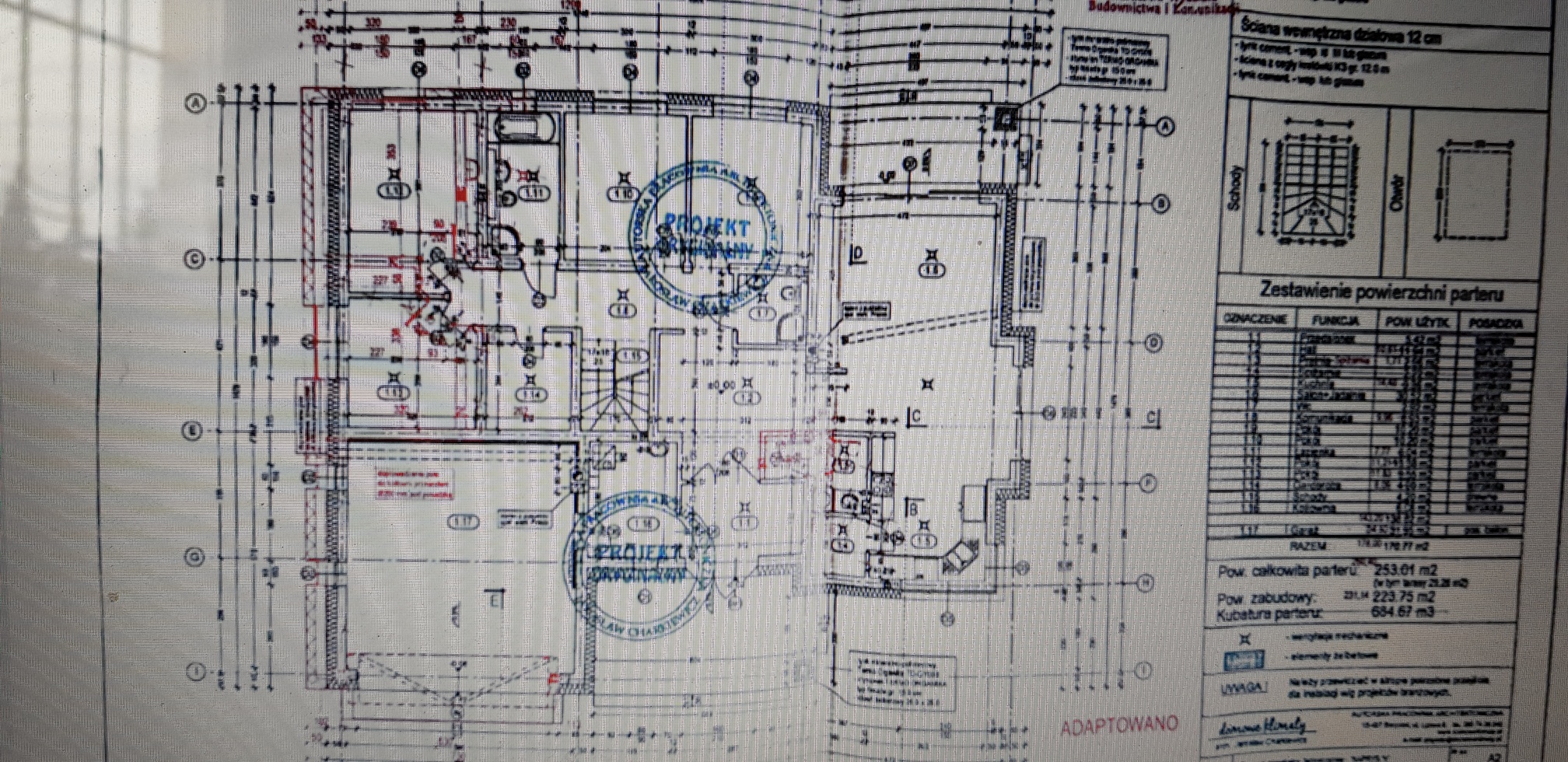

witam, czy te pokoje ,dzieciece,, 10,5m nie sa zbyt male? jak to wypada w realu?
Re: Projektu domu - Kaprys IV
U mnie pokoje 13,5 11,5 oraz 22.

Co do kosztow, to jeszcze niewiele mozemy powiedziec, bo zaczynamy na wiosne:-) ale co do zmian to i owszem:-)
Sami zasugerowalismy sie jedna zmiana od innego uzytkownika, a mianowicie poszerzylismy dom o 0,5 m poszerzajc tym duża lazienke, garderobe i garaz. Najbardziej chodzilo nam o łazienke, bo w org. projekcie to taka troche waska kicha. Oprocz tego, zrezygnowalismy z pralni, tzn zrobimy ja w kotlowni, bo bedzie ogrzewanie gazowe., a spizarnie przenieslismy tak troche do holu, tzn tam gdzie pralnia tylko cofniete, ze drzwi od spizarni beda na rowno z szafkami kuchennymi. To chyba na tyle

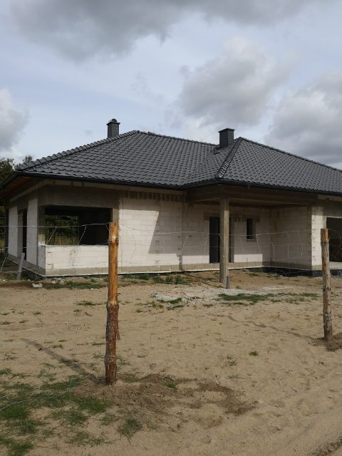

my pomalutku
ruszylismny z budowa, projekt po małych zmianach widocznych na zdjęciu z rzutem parteru
Na ta chwile krotki przymusowy postoj
- brak styropianu na fundamenty
w przyszłym tygodniu ruszamy dalej

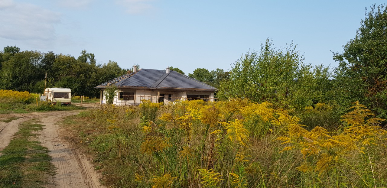

my pomalutku
