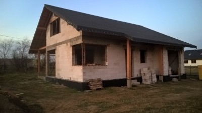

Witam.Mamy ten projekt.Dokonaliśmy trochę zmian. Jesteśmy w tej chwili na etapie fundamentów.We wrześniu planujemy wyciągnąć ściany i strop.Mogę dosłać zdjęcia z fundamentów a niebawem z dalszej budowy

Witam:tak ten projekt zakupiłem i domek jest w budowie,lecz po dokonaniu kilku zmian,a/m zmiana szerokości fundamentów ze względu na zmianę grubości ścian:t/j u mnie jest ocieplenie zewnętrzne styropian 15 cm pustak szczelinowy 24 cm styropian 5cm i od wewnątrz
beton komórkowy 7,5cm,ocieplenie posadzki 2x15 cm,ogrzewanie elektryczne (bufor ciepła 1000 l)bufor ciepła ma służyć tylko i wyłącznie do ogrzewania podłogówki,żadnej wody użytkowej,cwu to osobny temat ,domek postawiony wraz z elevacją do wykończenia wnętrze,na obecną chwilę to tyle.
