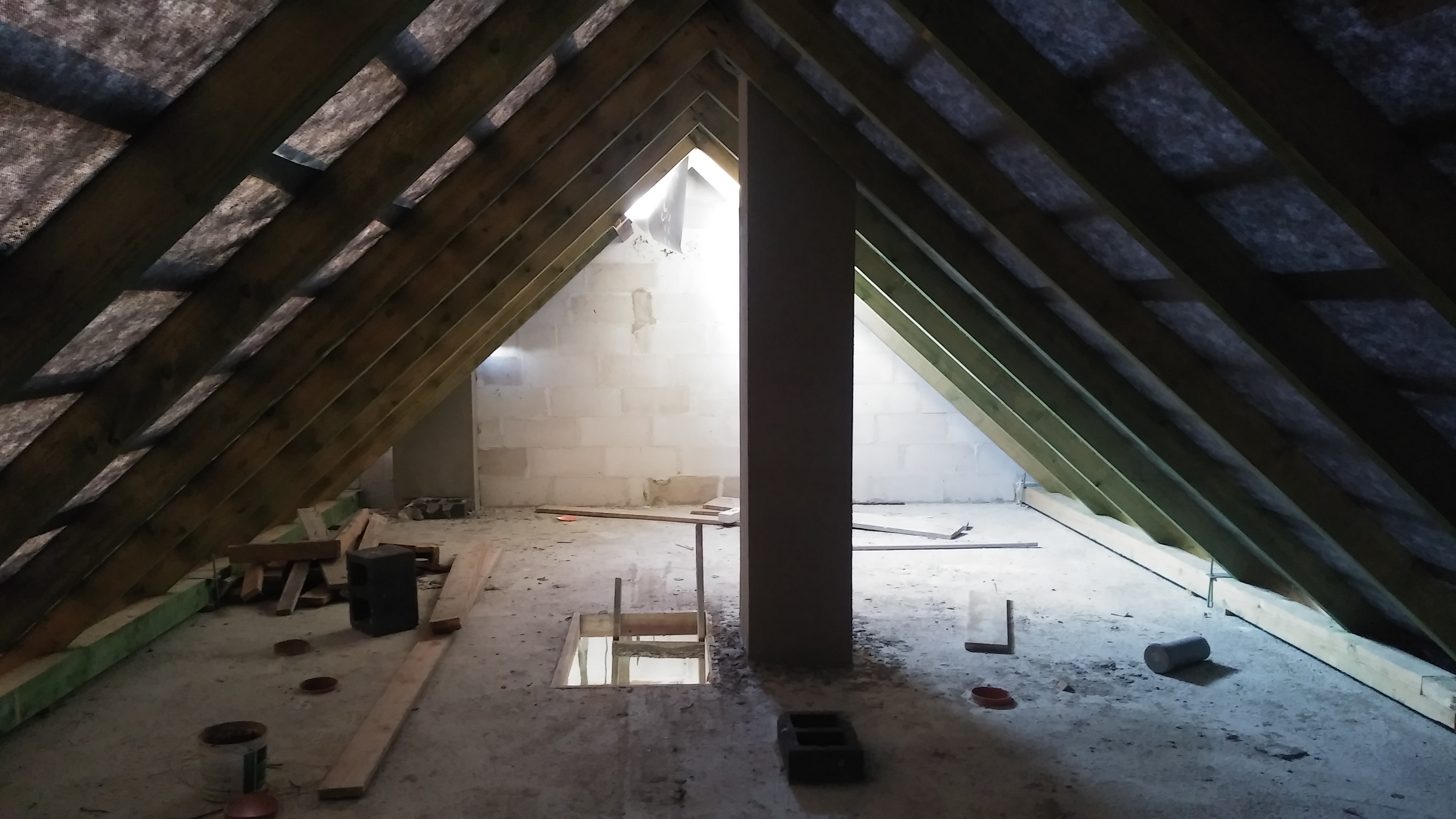

i witamy kolejnego inwestora w trakcie budowy. widzę, że laliście taki niby stropodach nad poddaszem? jaki strop nad parterem robiliście, bo jakoś inaczej wygląda na zdjęciu? zachęcam do prac w zimie, wystarczy jakąś kozę wstawić do salonu i jest naprawdę ciepło na budynku. dam przez zimę stawiałem ścianki działowe i robiłem elektrykę, ale miałem ocieplone pianą i wybudowany kominek- piec akumulacyjny. Dzięki temu podgoniłem robotę bez względu na pogodę.
Też mnie zaciekawiło to rozwiązanie, wygląda interesująco. Może jakieś dodatkowe informacje, na czym on się opiera wewnątrz budynku etc?femstudio pisze: widzę, że laliście taki niby stropodach nad poddaszem?

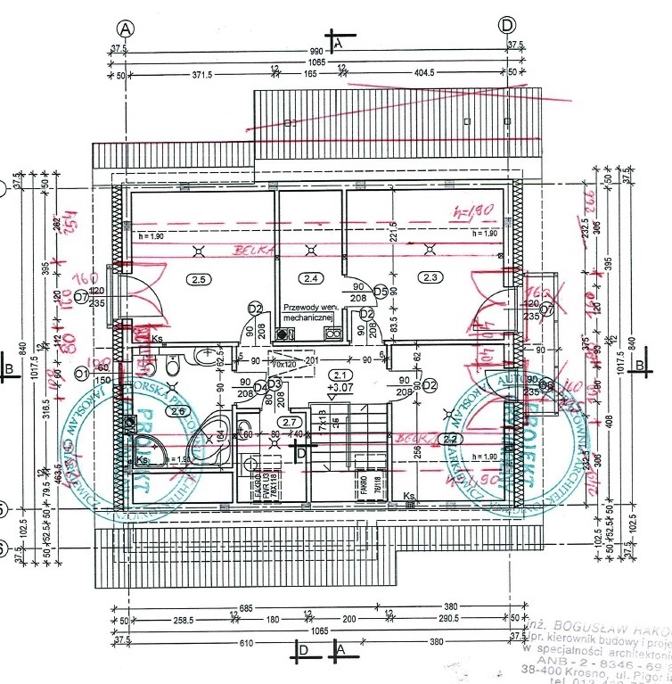

Forum podglądam odkąd kupiliśmy projekt zimą ubiegłego roku. Po kilku zdjęciach w marcu zajęliśmy się robotami i dopiero teraz kilka chwil znalazłem, żeby zamieścić trochę zdjęć:)
Mam ekipę "wirtuozów betonu" i faktycznie wylewaliśmy wszystko, co się dało wylać.
Stropy zostały poprzeliczane i oparły się na ścianach wewnątrz, do tego zbrojenie w dwóch kierunkach i odwrócona belka - podciąg w salonie - choć nie wiem czy do końca wszystko dobrze nazywam.
Zastanawialiśmy się nad wylaniem skosów, ale w sumie dobrze wyszło, że ich nie wylaliśmy bo teraz, zdecydowaliśmy o zrobieniu pokoju w łazience na górze i dołożyliśmy tam okno dachowe, a nie dałoby się tego zrobić, przy betonowych skosach.
A stropodach opiera się belkami na ścianach... Nie ma słupów... Nie wiem czy to do końca komfortowe rozwiązanie.
Zamieszczam poniżej rzut z zaznaczonymi belkami - nie wiem czy rysunek jest pomocny. Szukam jeszcze rysunku z zaznaczonym zbrojeniem.
Widziałem, że ktoś (femstudio?) pytał o wejście do garderoby z przedpokoju - nie było z tym żadnego problemu. drzwi się zmieściły, kanały wentylacji odwróciliśmy. A nie wiem (nie pamiętam) czy nawet nie pójdą na drugą stronę (wewnątrz, ale po lewej od drzwi) bo ekipa od rekuperacji nie patrzyła w ogóle na projekt tylko zaplanowała to po swojemu.

Komfortowe w użytkowaniu pewnie tak, bo nie ma słupów ani innych mieczy na poddaszu.michal.zel pisze:A stropodach opiera się belkami na ścianach... Nie ma słupów... Nie wiem czy to do końca komfortowe rozwiązanie.
Tych belek nie widzę na zdjęciach, rozumiem że są gęsto zazbrojone w grubości stropu?

Tak, w użytkowaniu tak, ale jeśli chodzi np. o dowolność w kształtowaniu ścian - gdybym zechciał kiedyś coś zmienić... Nie wiem. Ale... już stoi więc nie ma co "gdybać".
Strop betonowy - dla lepszego usztywnienia, dla lepszej izolacyjności - głównie przed upałami(choć najlepsza byłaby gdyby były wylane skosy). Zastanawialiśmy się też czy nie zrobić tam wylewki jakiejś minimalnej, ale póki co zostanie tak, jak jest. Strych wychodzi bardzo wygodny.
Tak, belki są "ukryte" w zbrojeniu.

Fajne rozwiązanie, dzięki za informacjęmichal.zel pisze:Tak, w użytkowaniu tak, ale jeśli chodzi np. o dowolność w kształtowaniu ścian - gdybym zechciał kiedyś coś zmienić... Nie wiem. Ale... już stoi więc nie ma co "gdybać".

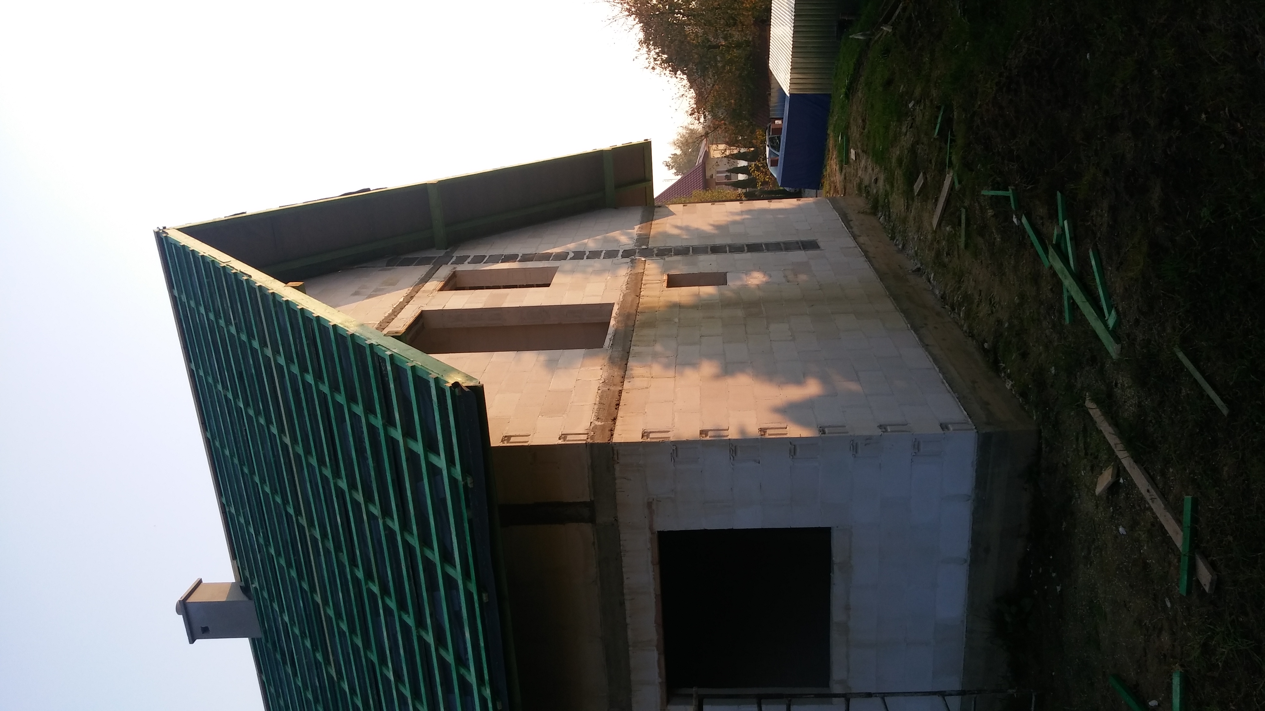

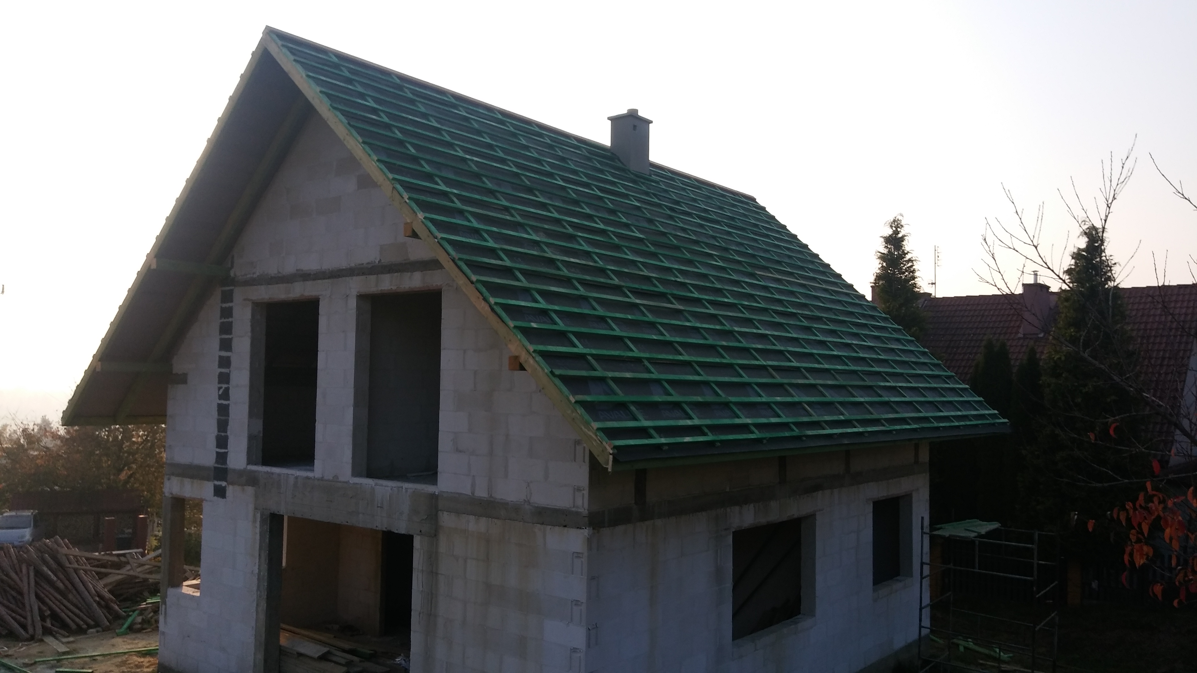

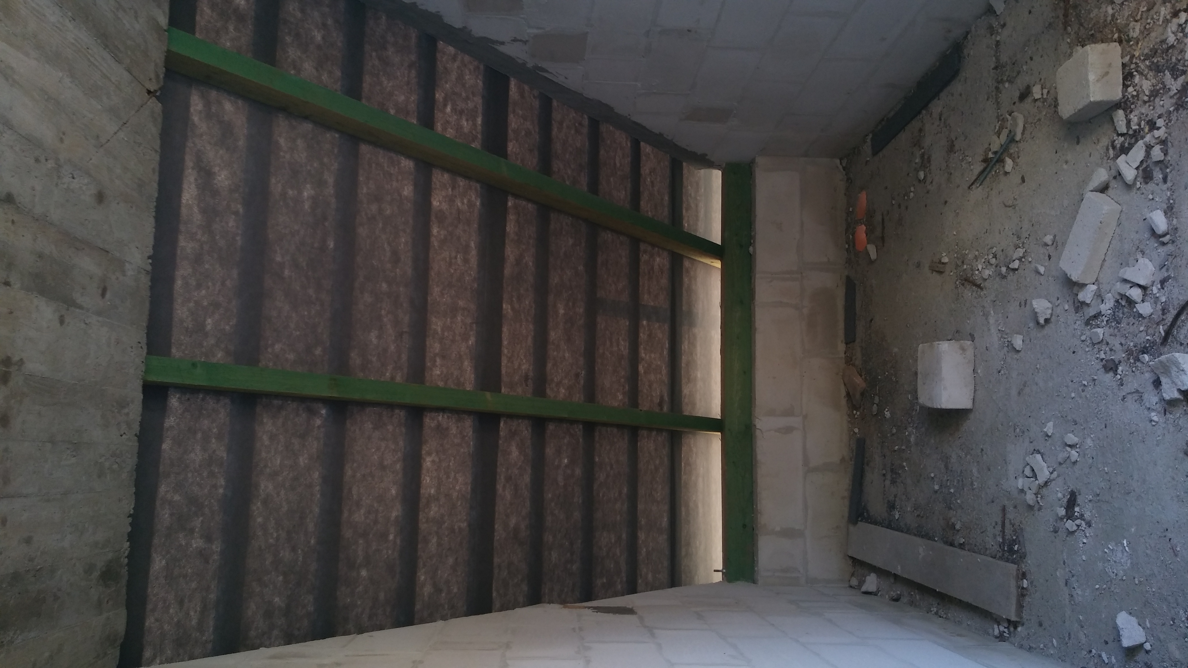

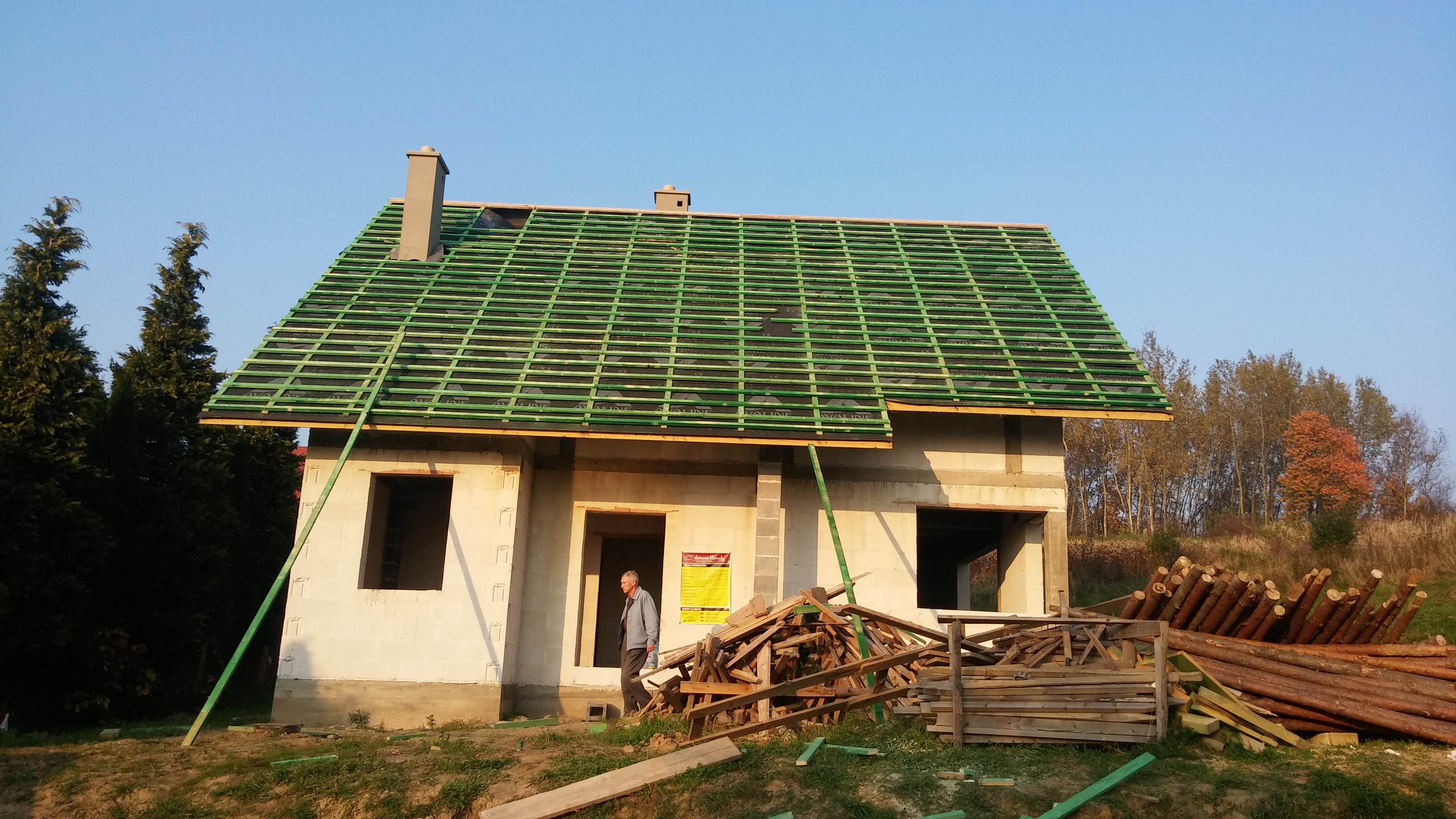

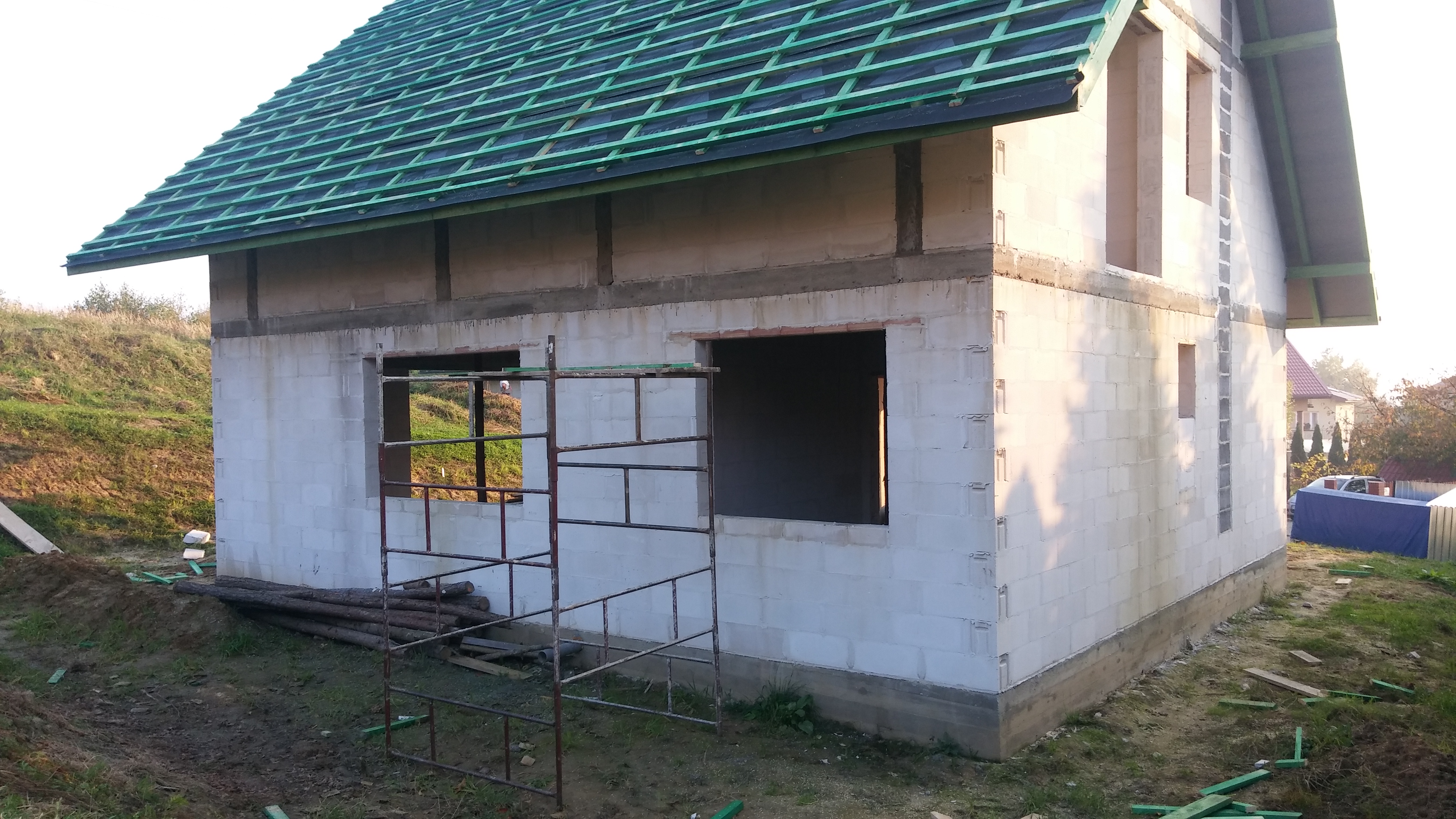

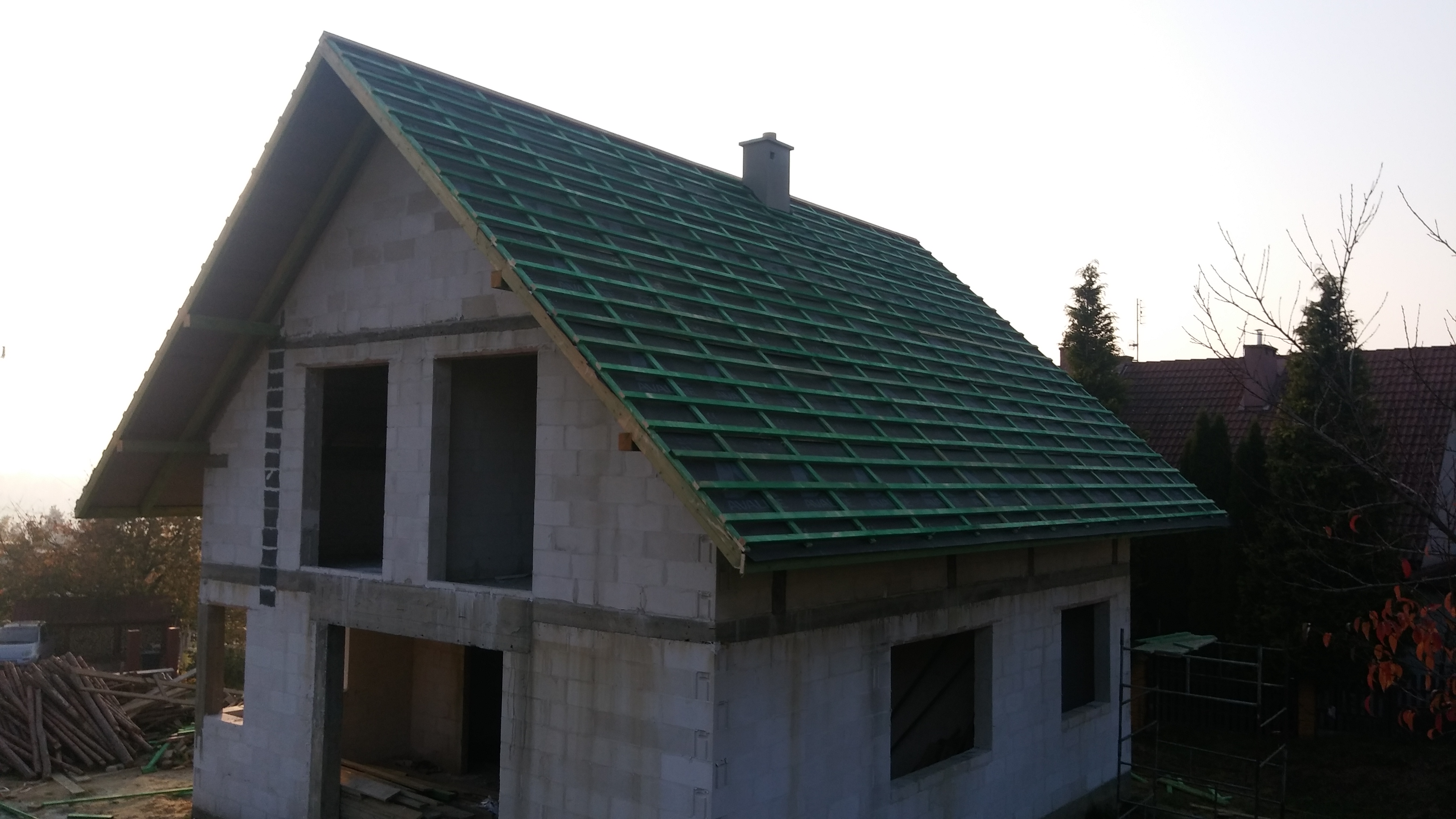

Kilka nowych zdjęć. Łatowanie zaczęte wczoraj, dziś skończone.
Czekamy na klinkier na kominach i blachę na dach.
Okna czekają na nas:)

sliczny!
