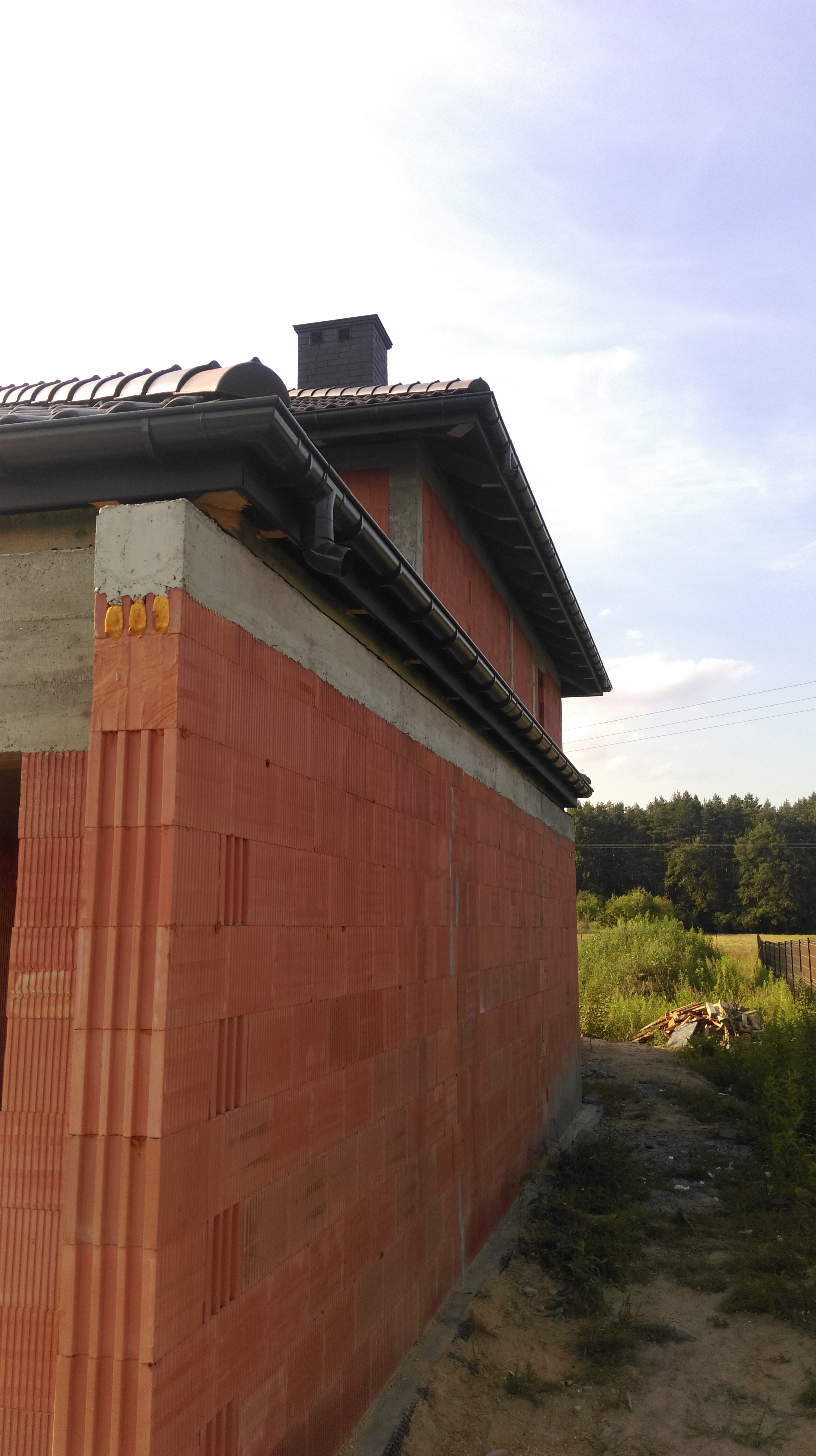

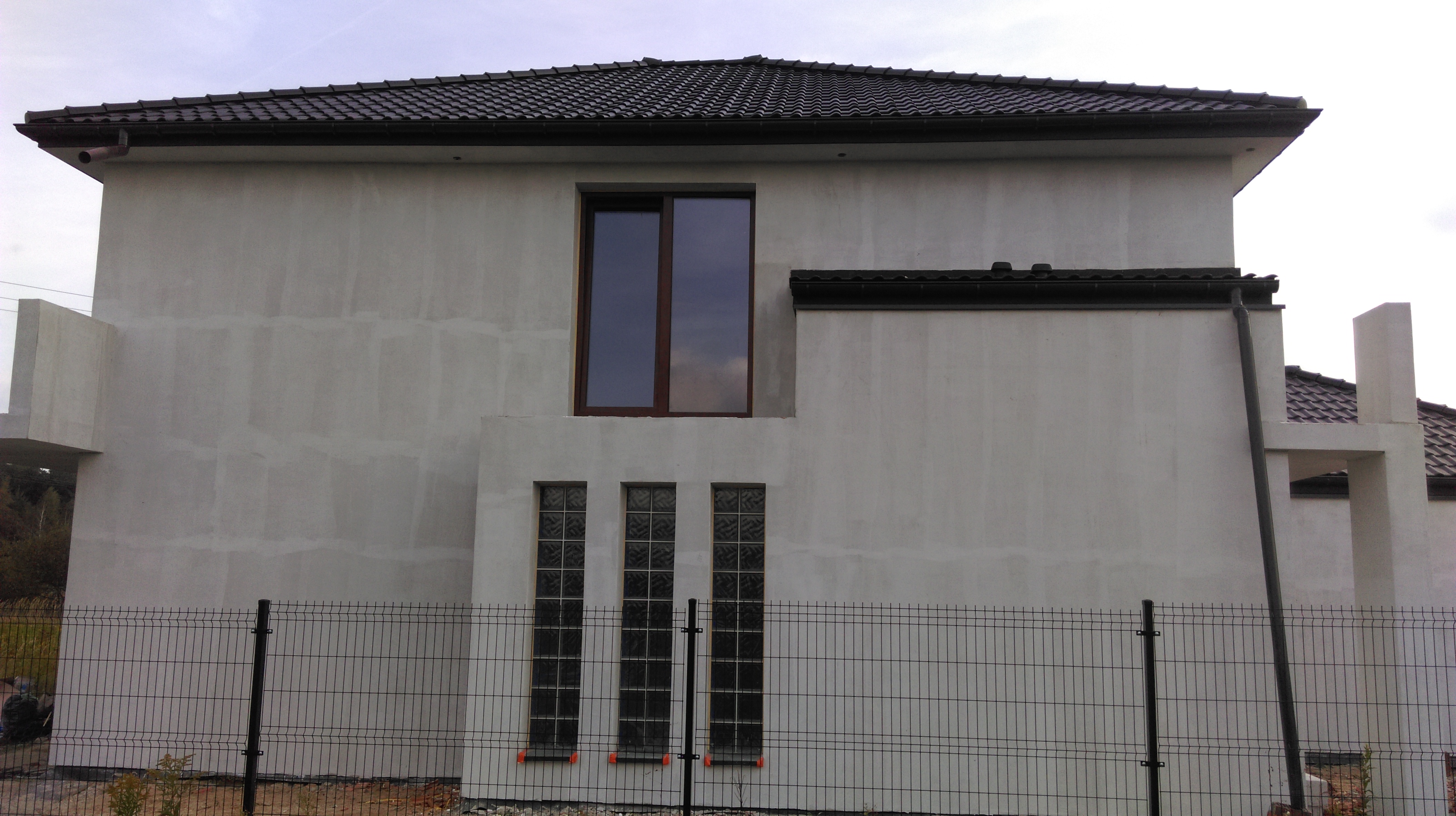

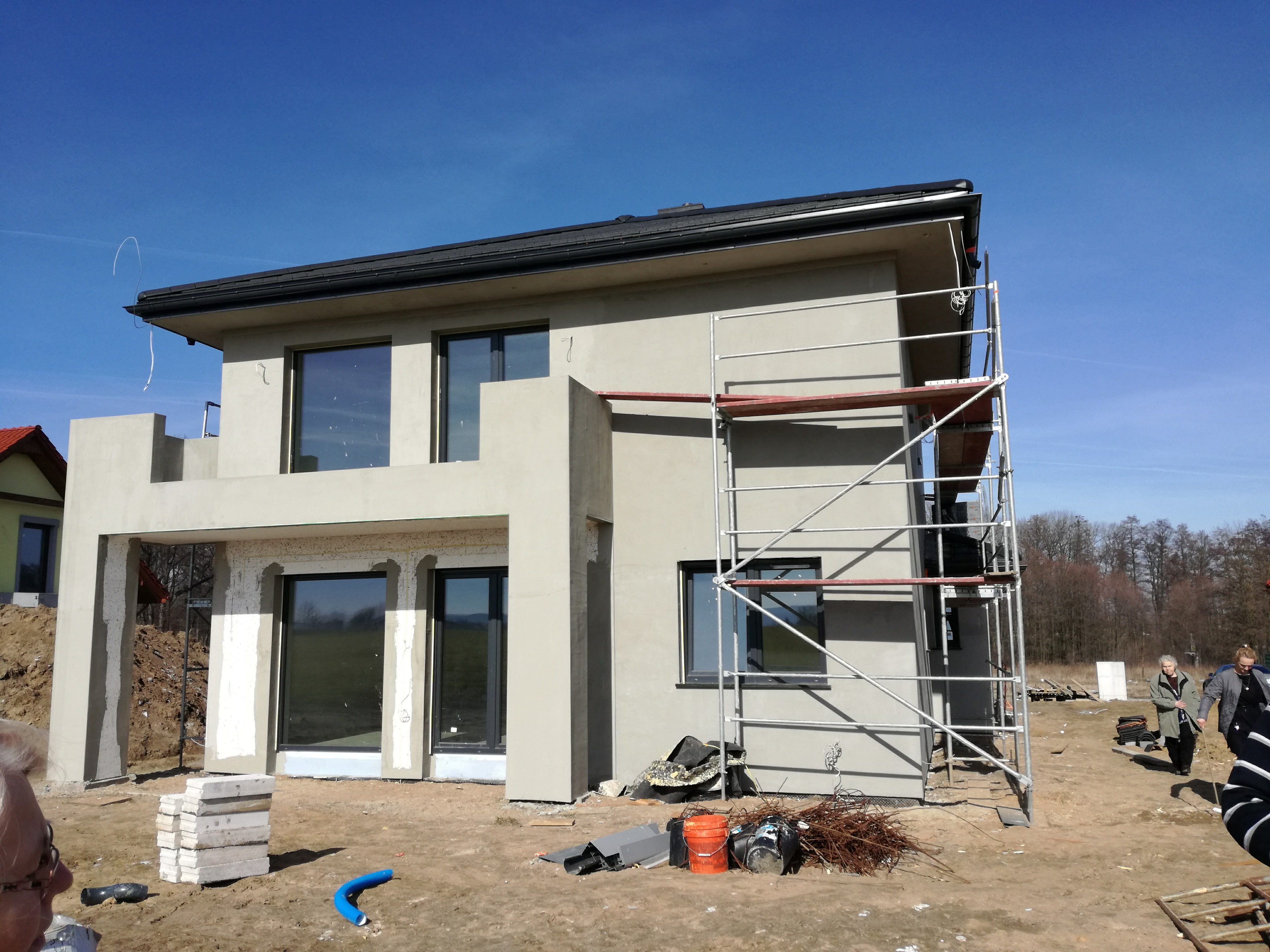

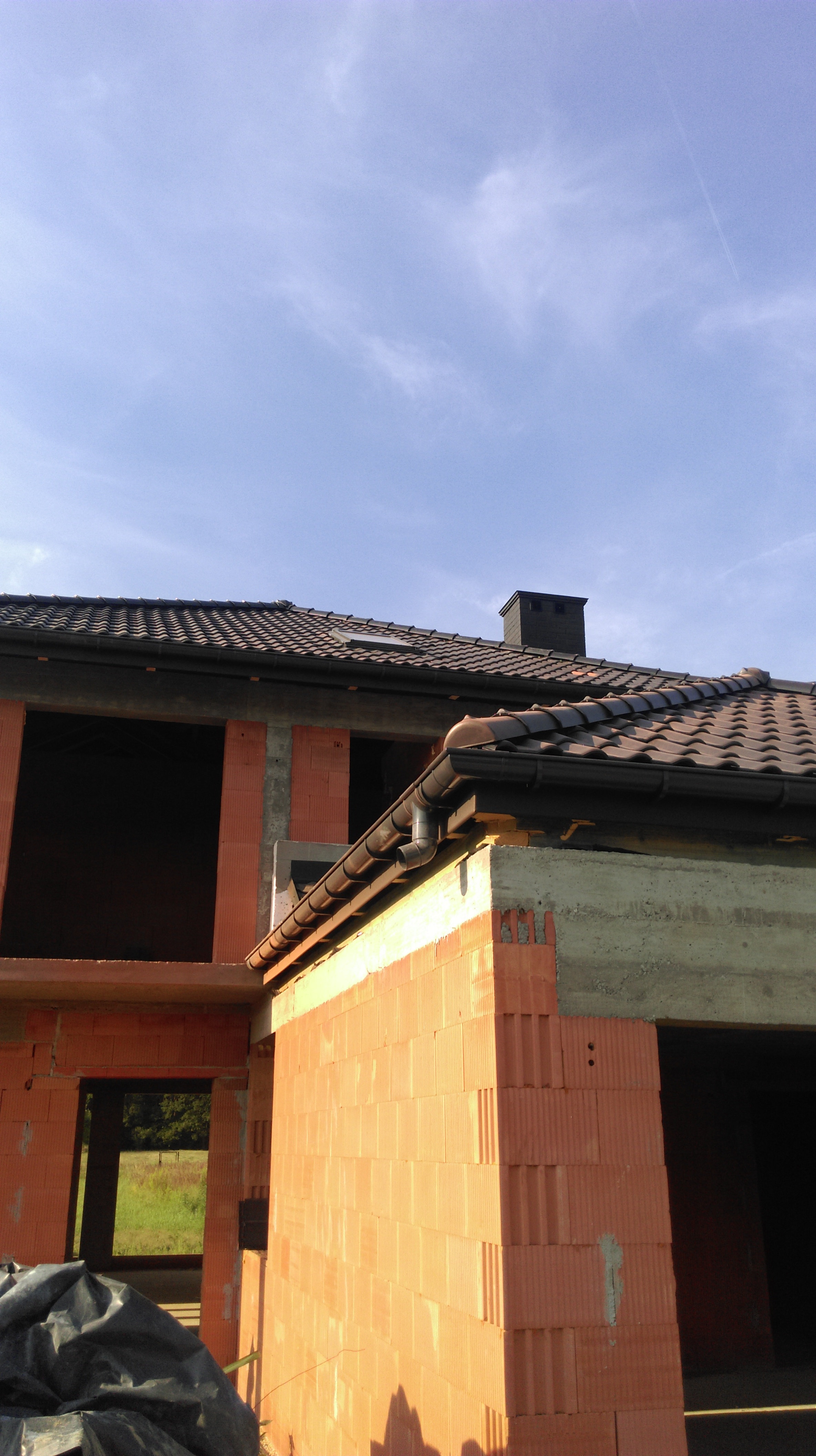

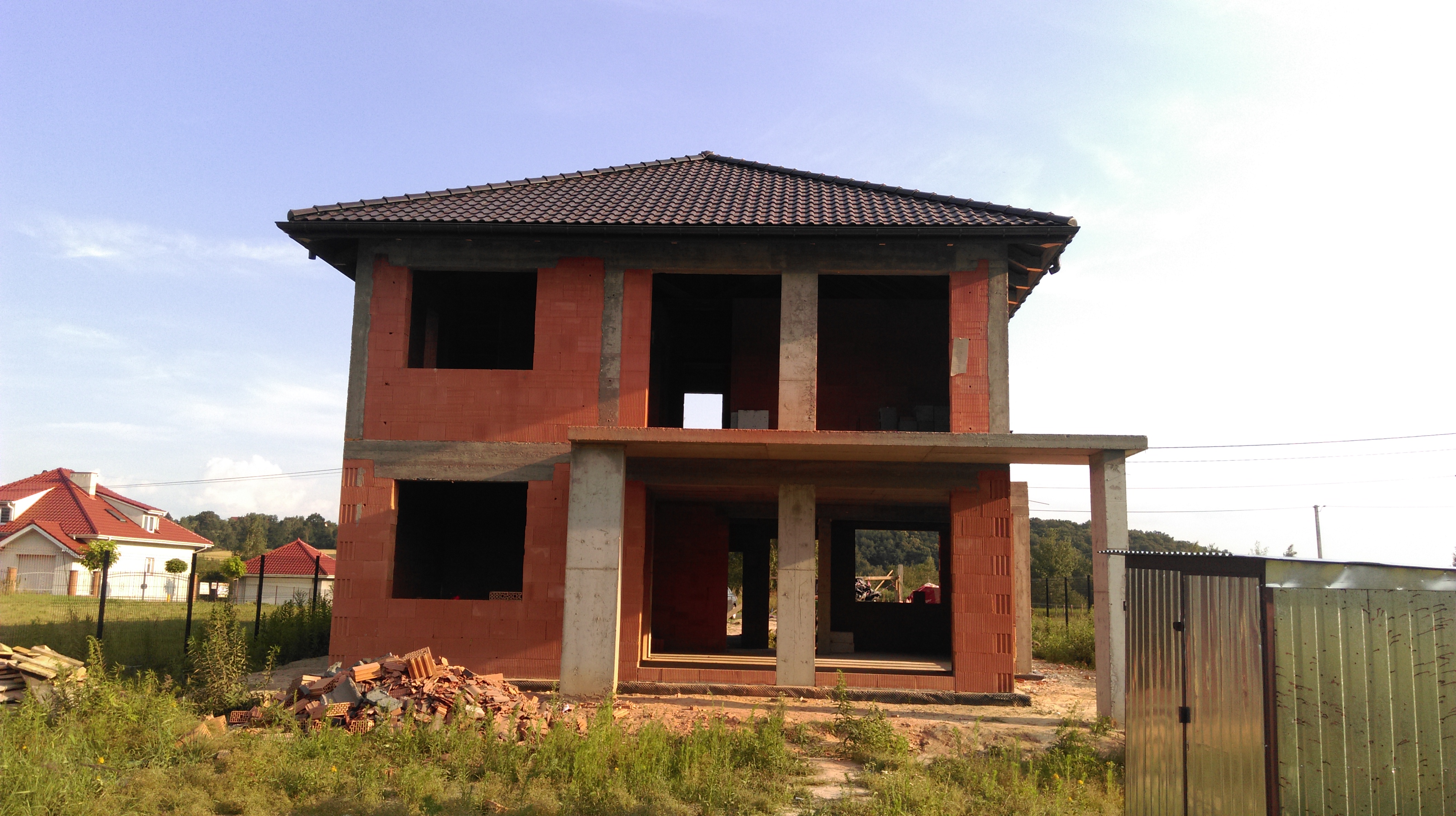

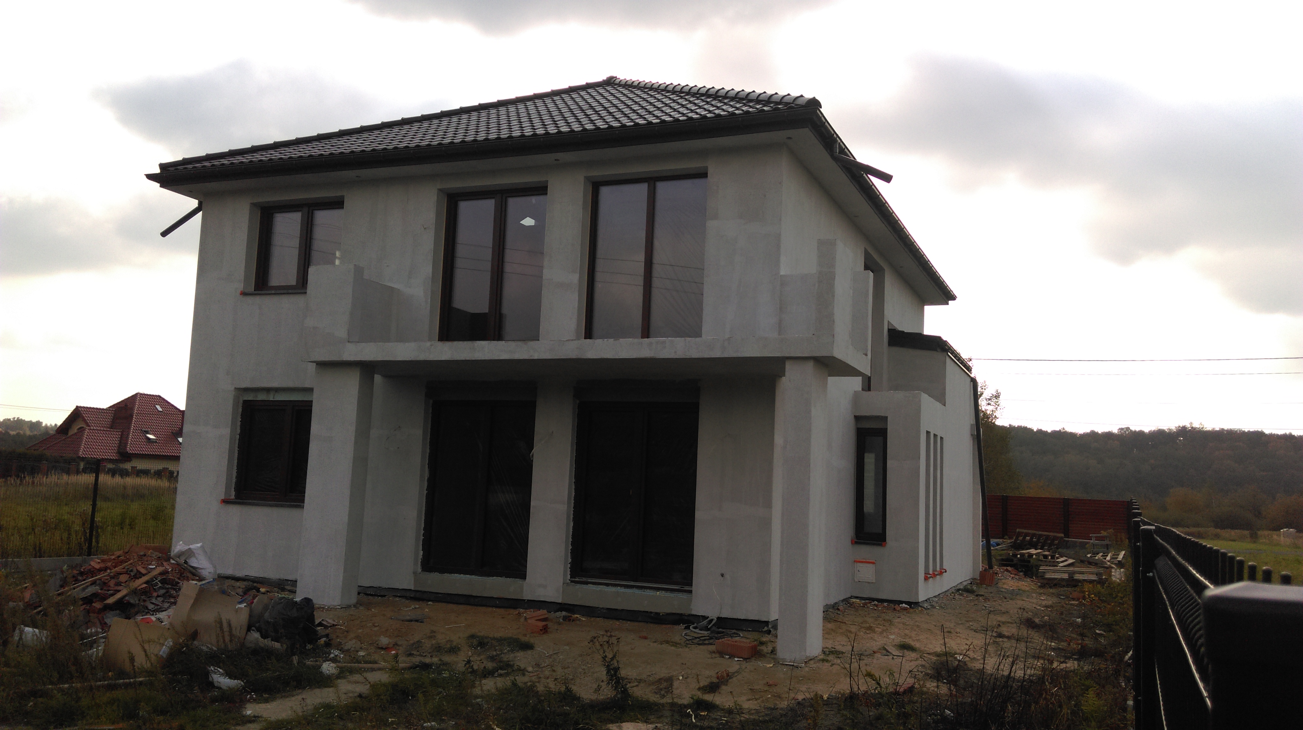

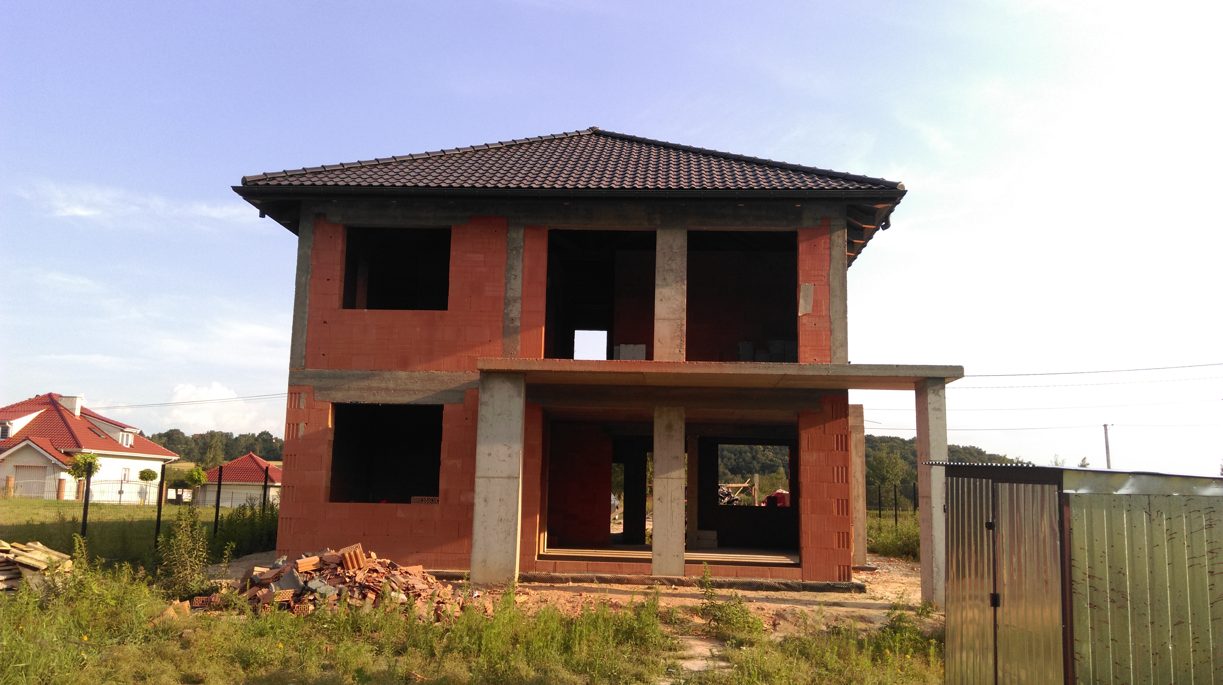

Jestem szczęśliwym przyszłym właścicielem samby nf 40 i zobaczyłem na twoich zdjęciach na balkonie na piętrze że zabudowałeś balkon i dałeś daszek z dachówki - w jakim celu?

Chodziło o kwestie okapu i wentylacji kuchni - zgodnie z przepisami musi iść albo po ścianie albo przez dach z kominkiem 30cm nad połacią dachu. Jak zauważysz mamy takie dwa grzybki tam i do jednego będzie podpięty okap a do drugiego wentylacja. Takie rozwiązanie jest również w projekcie. My to zrobiliśmy, żeby nam kominiarz nie kazał przy odbiorze wyprowadzać wentylacji ścianą nad dach bo to byłaby porażka. Budowlańce też się zastanawiali co to jest ale kominiarz przyznał, że w przypadku kuchni z palnikami gazowymi bez takiego wyprowadzenia byłby kłopot. My zrezygnowaliśmy z wentylacji mechanicznej więc coś musieliśmy wymyślić, ale sam daszek jak pisałem jest przewidziany w projekcie.
Re: Projekt domu - Samba NF40
tymekp pisze:
Zimas pisze:Witam
Gwoli ścisłości dodam tylko, że w projekcie nie ma daszku, ale jest wyprowadzenie tych instalacji w ściance balkonu (dlatego balkon jest częściowo zabudowany).

Tak, źle się wyraziłem - chodziło mi o koncepcję zabudowanego balkonu.

Dziękuje za odpowiedz bo już myślałem że coś moi budowlańcy pominęli .Ja mam gaz tylko do pieca i kominka gazowego.

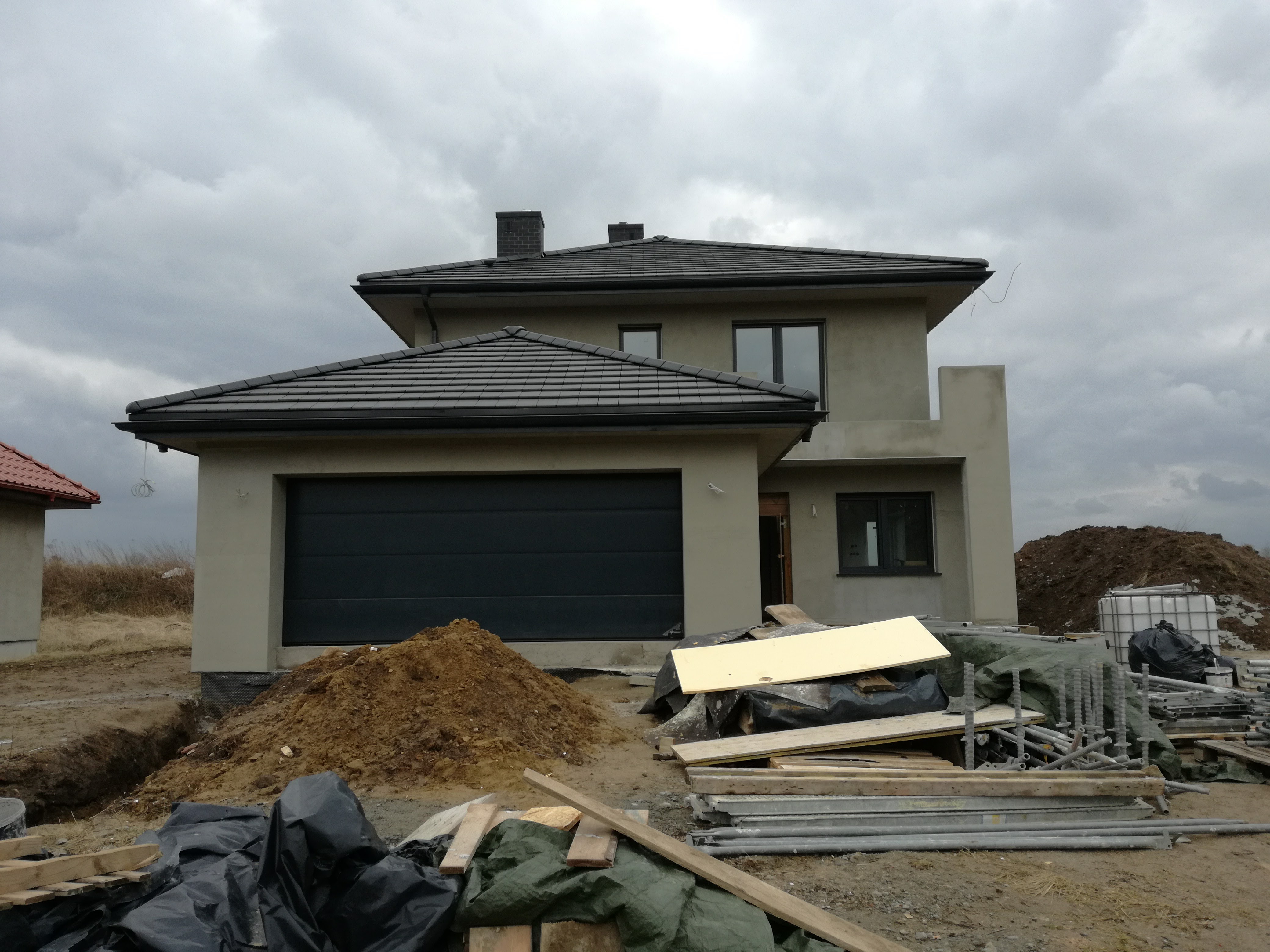

A oto nasza Samba
