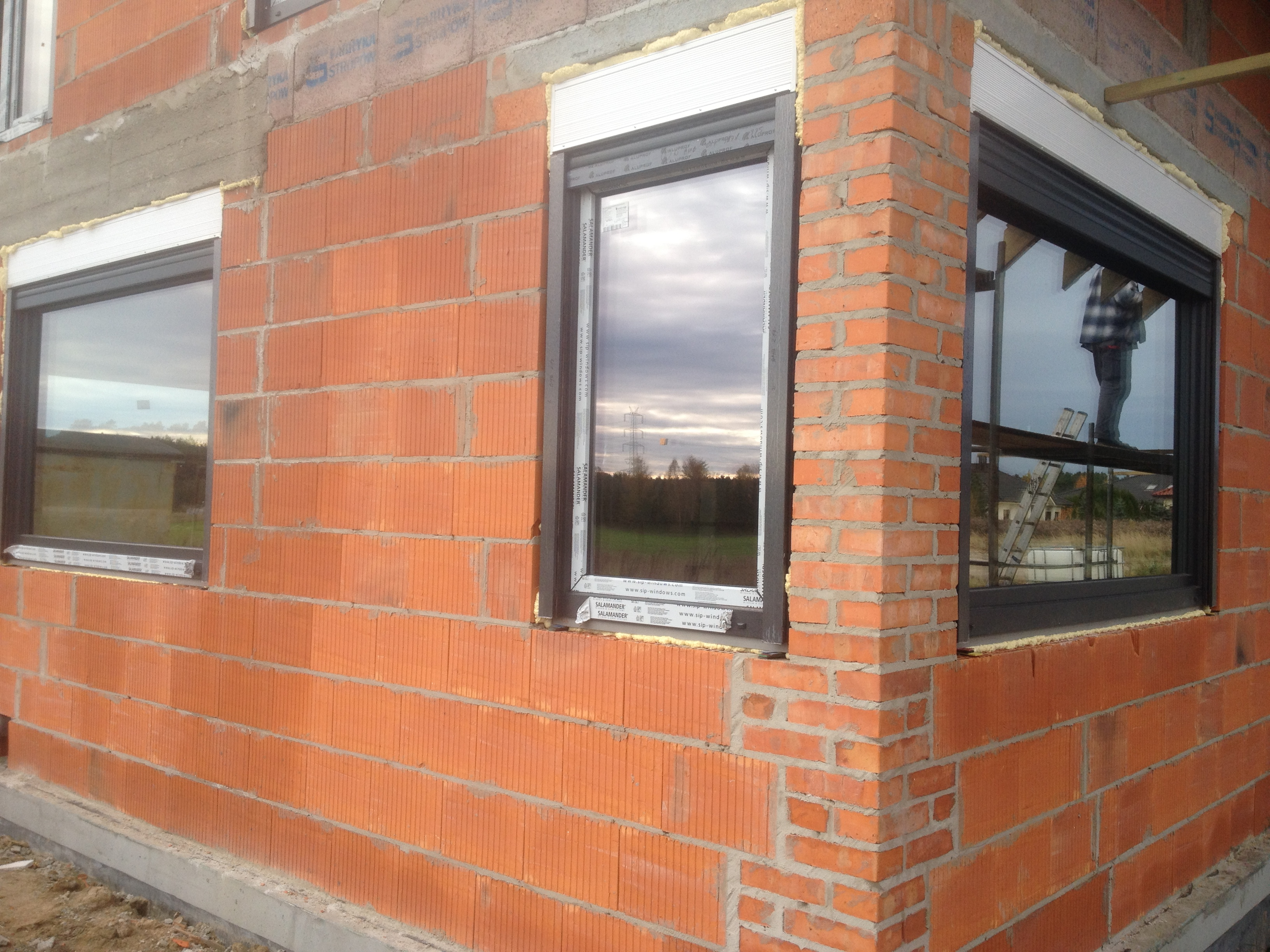

Dokładnie tak, drzi mamy KMT tłoczenie 11s1 szyba mleczna 01, jeżeli chodzi o okna, jest to BleEvolution firmy Salamander o przenikalności 0,5 – 6 komorowe, wyglądają bardzo porządnie, mam nadzieje że będą tak samo dobre w użytkowaniu :-)

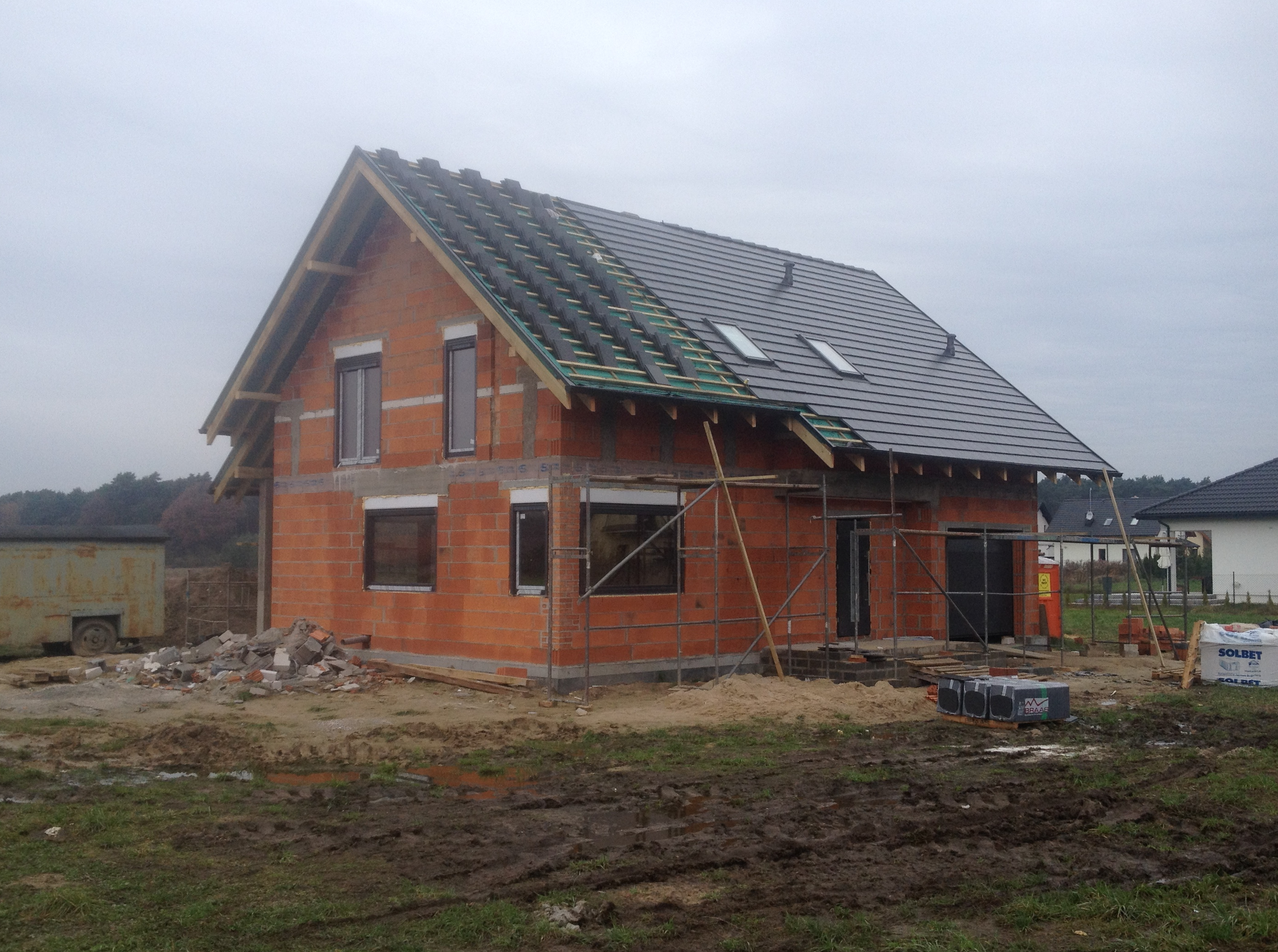

Mam pytanie do Admina,
jaką rolę spełnia nawis nad wejściem do budynku? Ponieważ nasz budowlaniec nie wykonał takiego nawisu i twierdzi, że jest niepotrzebny ale skoro się tak upieramy, to nam zrobi nawis drewniany? Ma to jakiś wpływ na konstrukcję dachu?

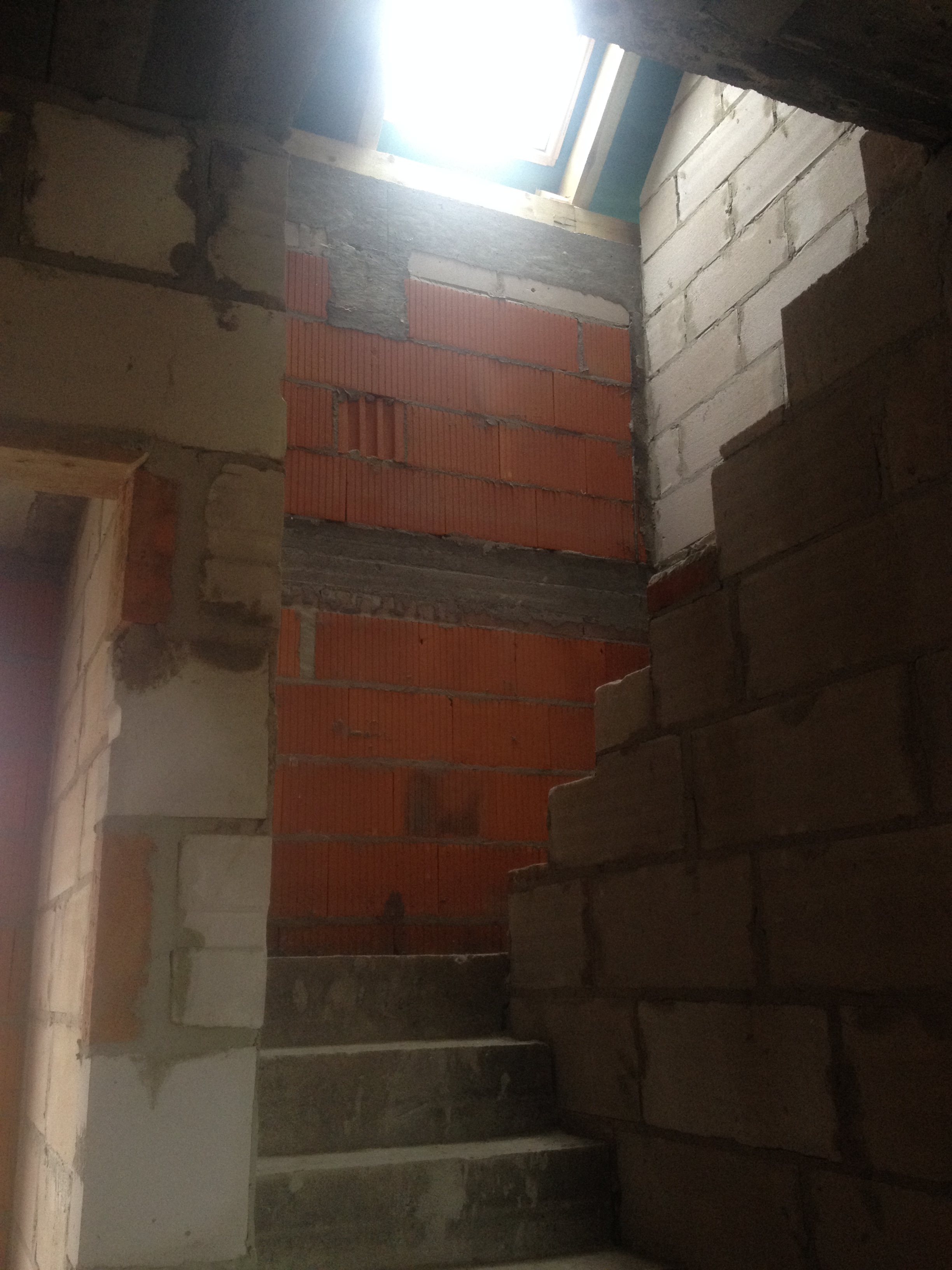

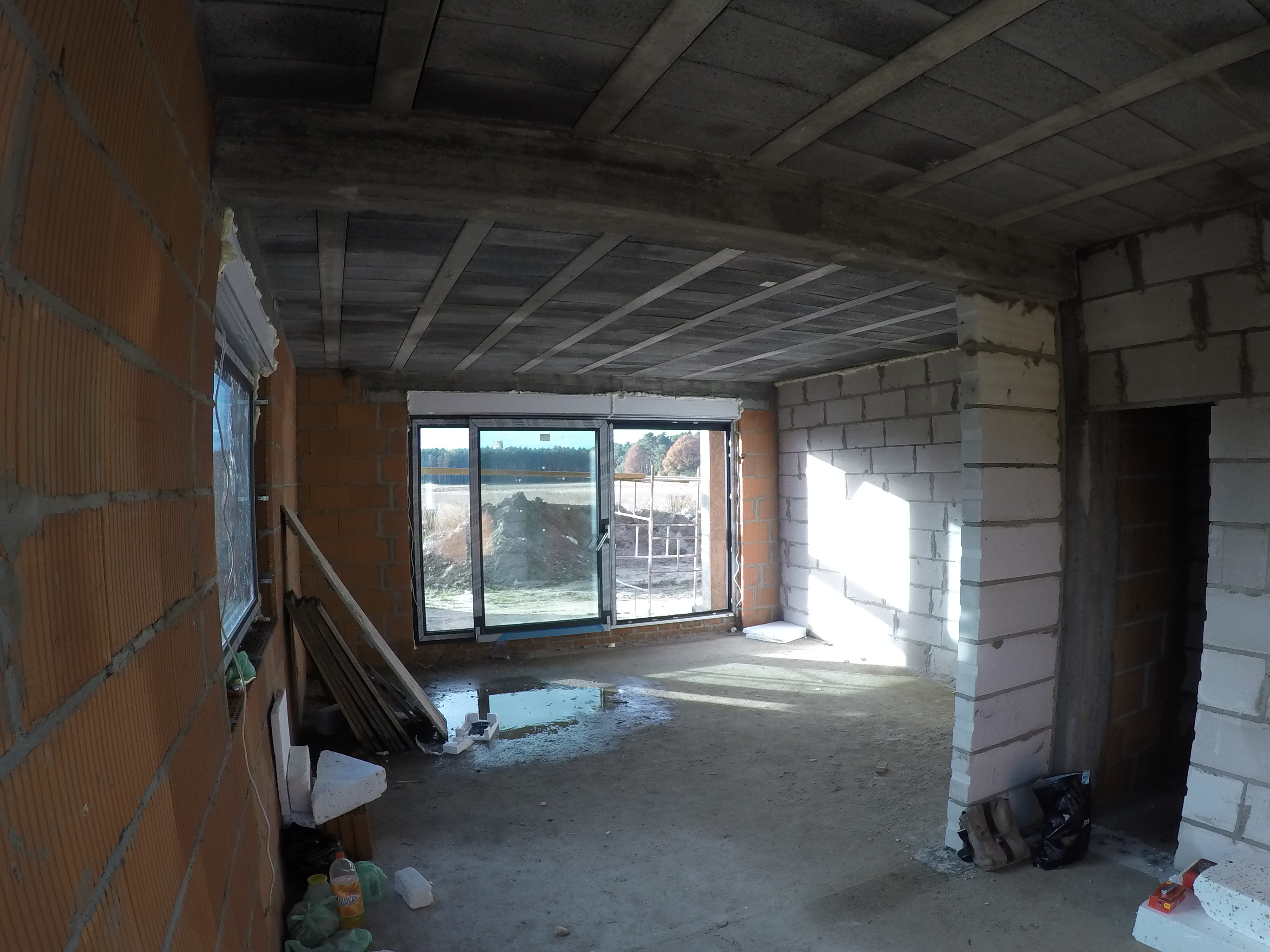

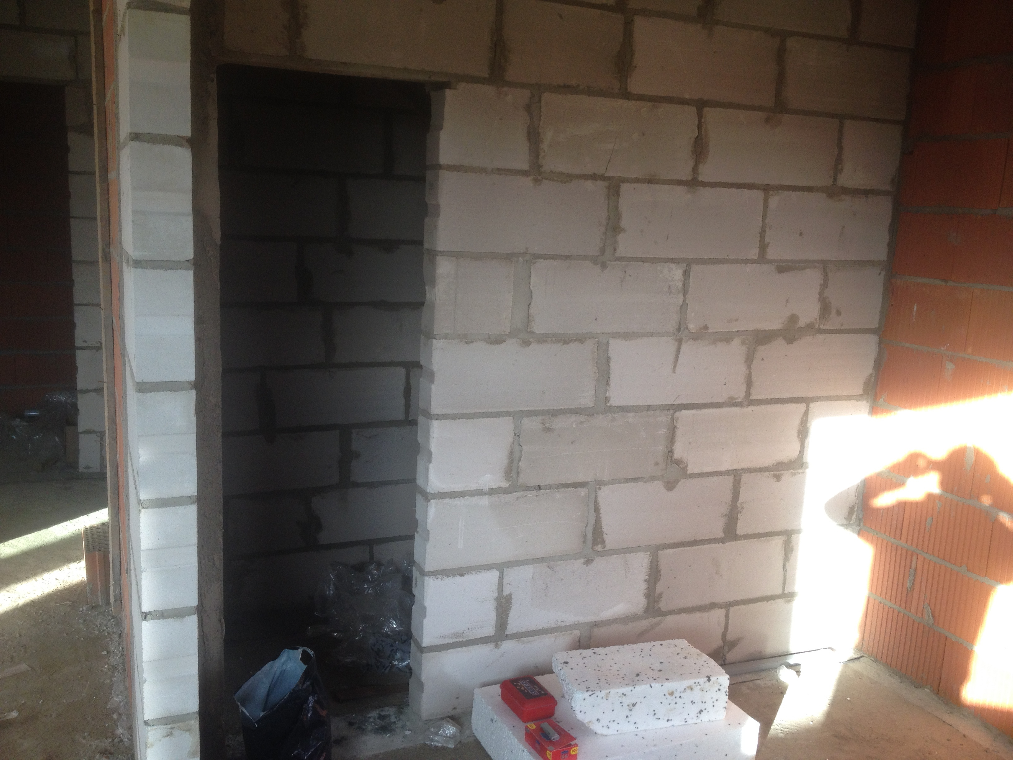

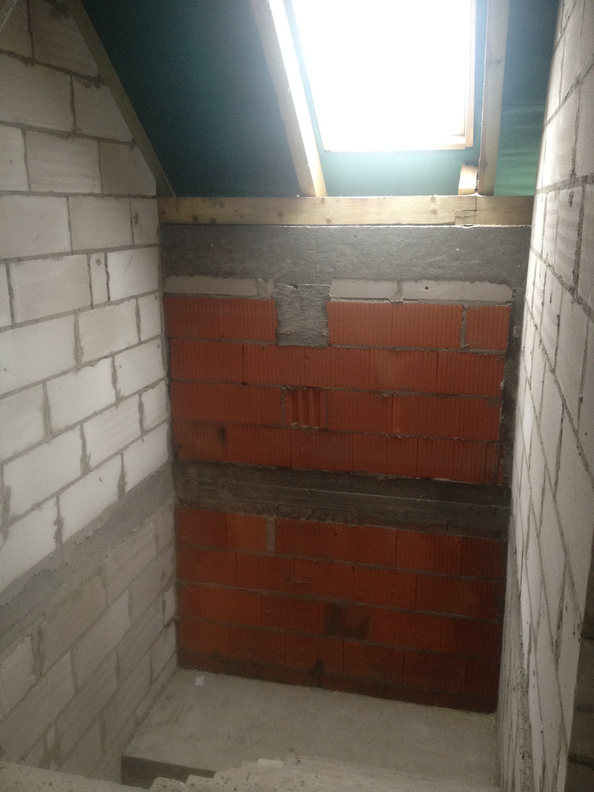

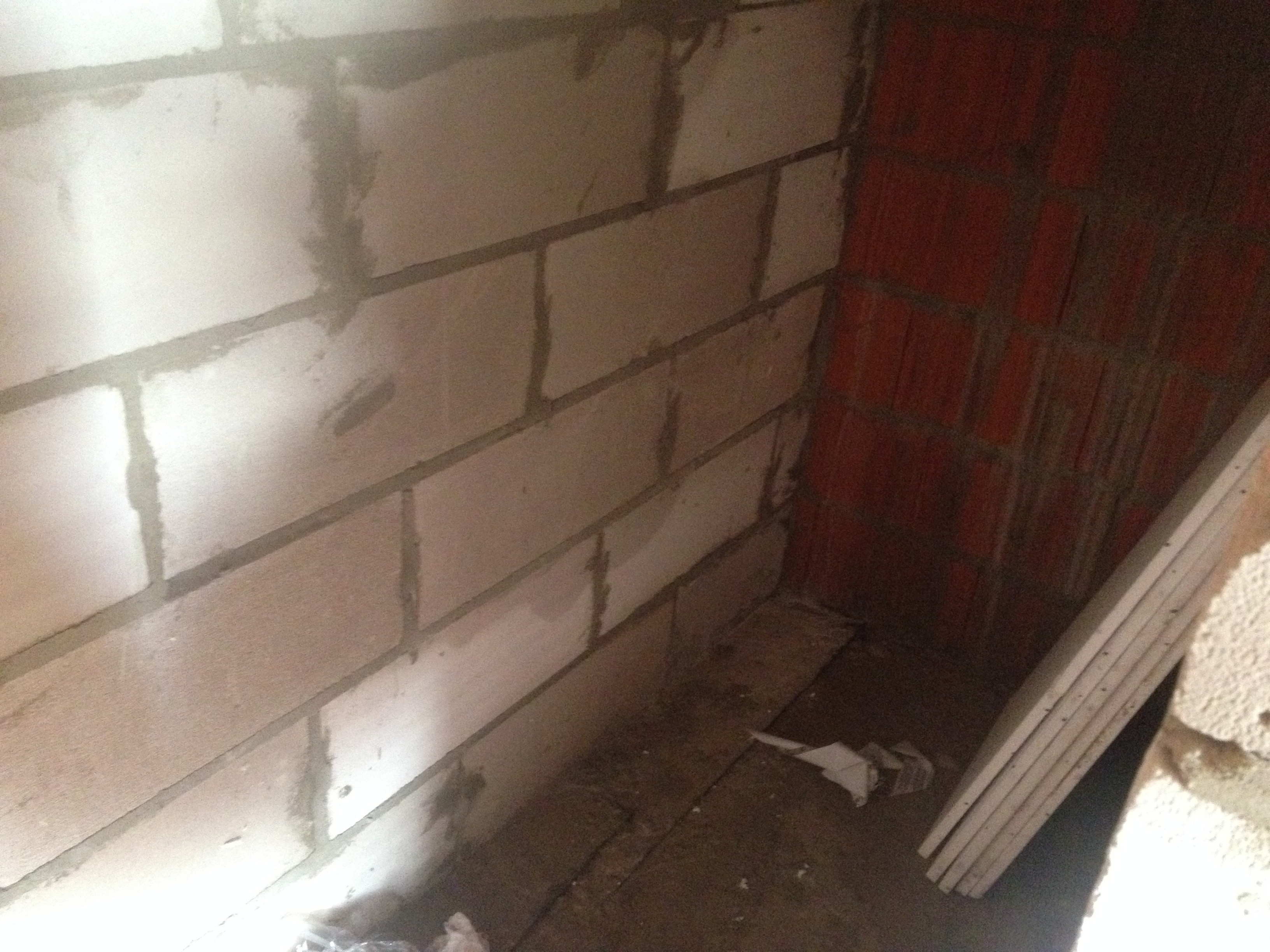

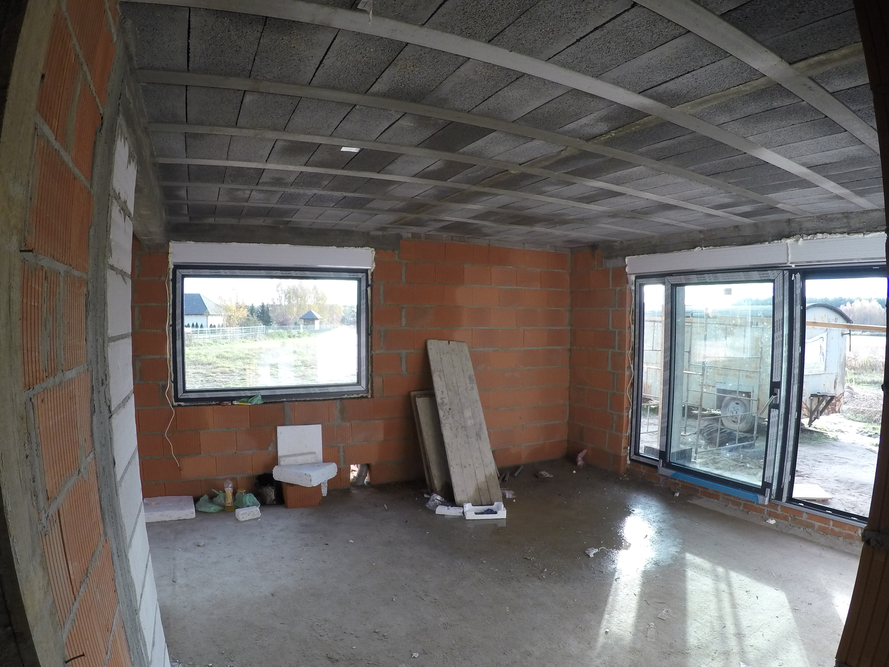

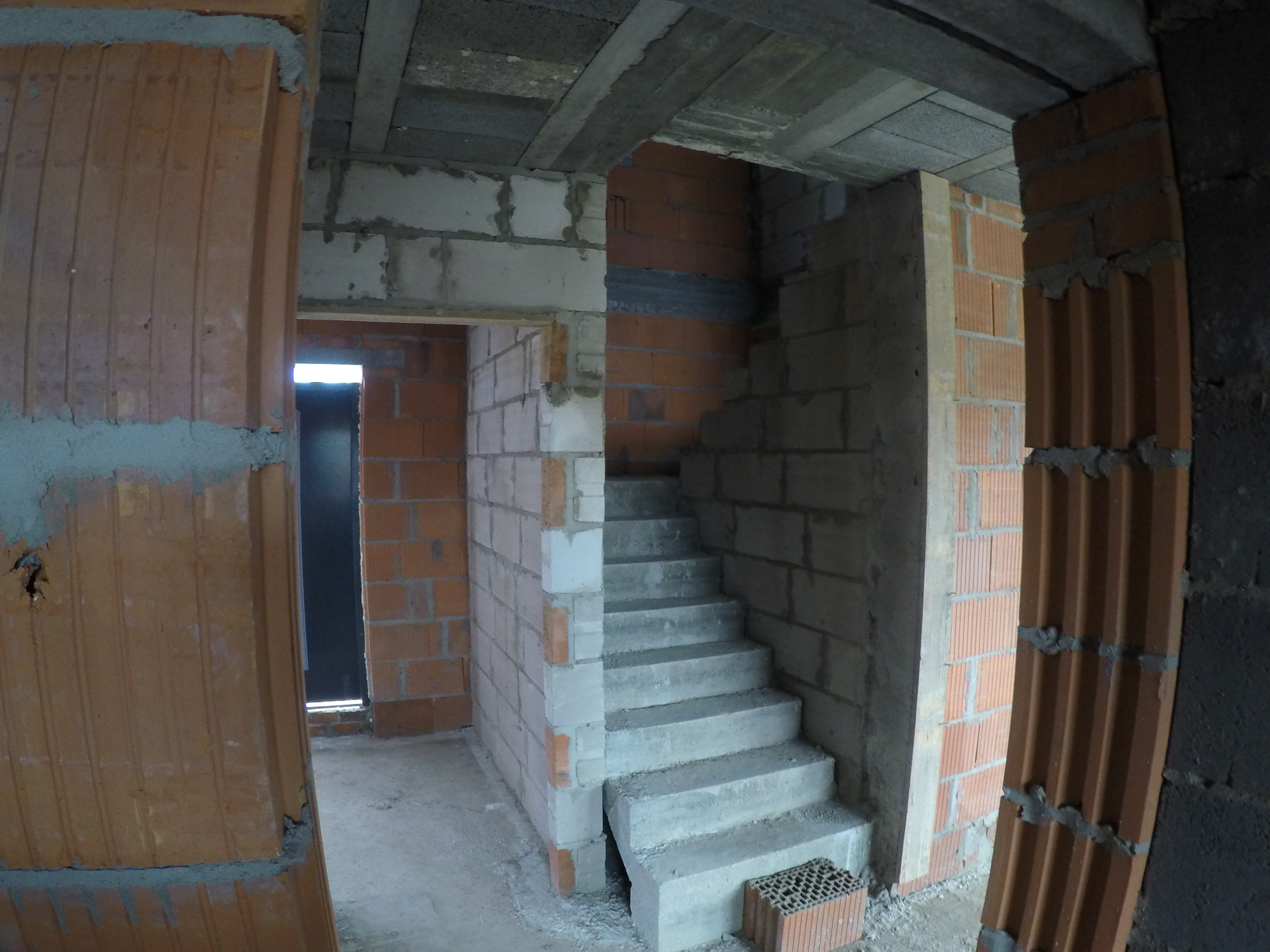

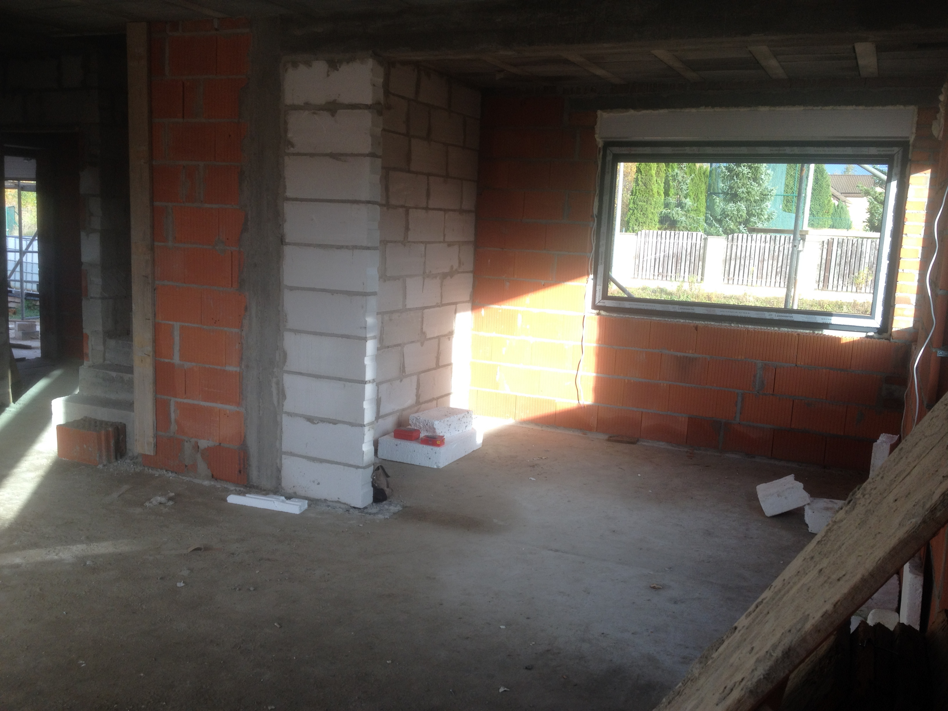

Podsyłam zdjęcia wnętrza :-)

Nawis nad wejściem służy temu, by wydłużyć wysięg dachu nad wejściem. Można z niego zrezygnować, naturalnie rezygnując z przedłużania dachu nad drzwiami (patrząc na elewację od frontu, będzie tam taki dach jak z prawej, zaś teraz jest taki, jak z lewej nad garażem).
Wykonawca może oczywiście na swoją odpowiedzialność zmienić konstrukcję i zrobić nawis z drewna. Dach będzie mógł się dalej opierać na drugiej murłacie, która leży w osi ściany zewnętrznej. Pozostaje kwestia przekrojów drewna i tego, czy zmiana konstrukcji z żelbetu na drewno tylko w tym miejscu nie będzie skutkowała w przyszłości pękaniem tynku - wszystko zależy od jakości wykonania, tego czy drewno będzie dobrze wysuszone etc. Najpewniej pojawi się też skośny zastrzał, podpierający konstrukcję drewnianą do ściany.
Ogólnie może się to faktycznie okazać nieco tańsze, ale też mniej pewne. Trzeba się zastanowić, na ile ufacie swojemu wykonawcy :)

Dziękuję za wyczerpującą odpowiedz:) Już zdecydowaliśmy, że wszystko zostaje zgodnie z projektem. Moim zdaniem wykonawca po prostu zapomnial o "nawisie" i próbował jakoś z tego wybrnąć. Ale już zdecydowane, że ma zrobić zgodnie z projektem. Jeszcze raz dziękuję i pozdrawiam.

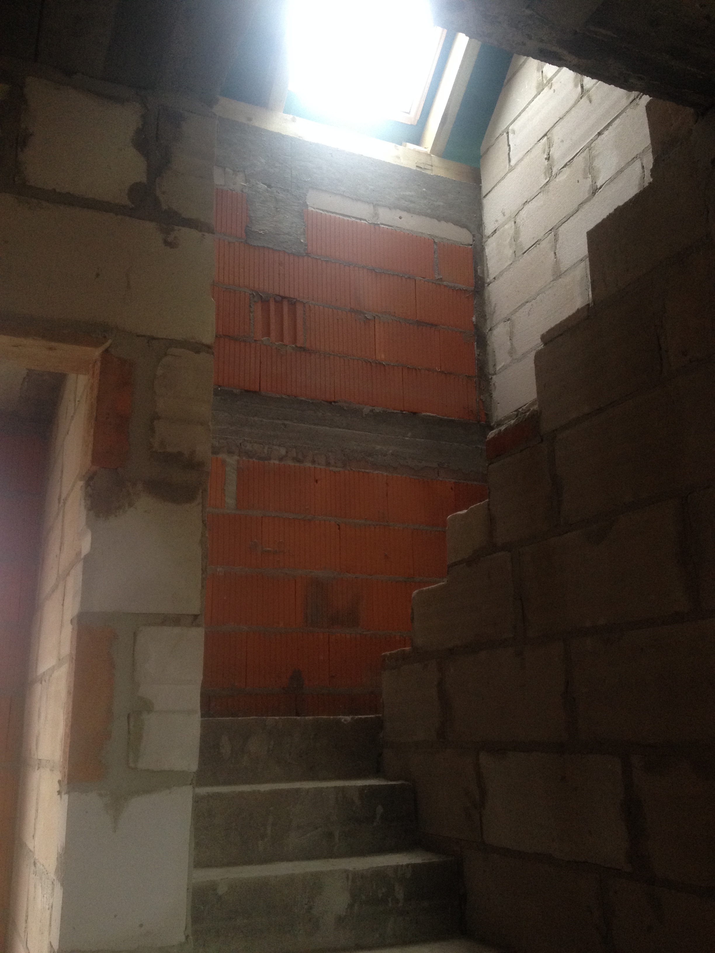

Polecamy wstawić okno połaciowe nad schodami, którego nie ma w projekcie, co prawda może być ciężko z myciem ale daje bardzo dużo światła ;)
