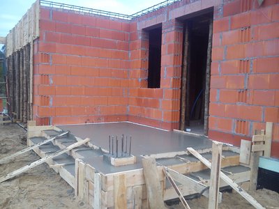

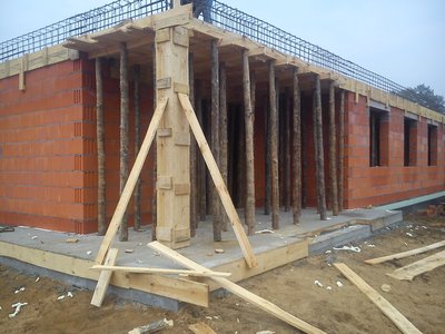

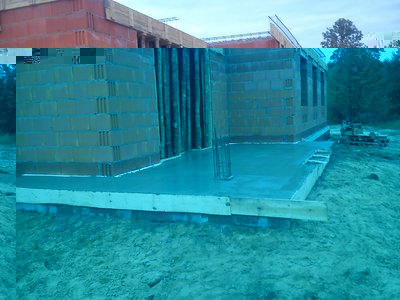

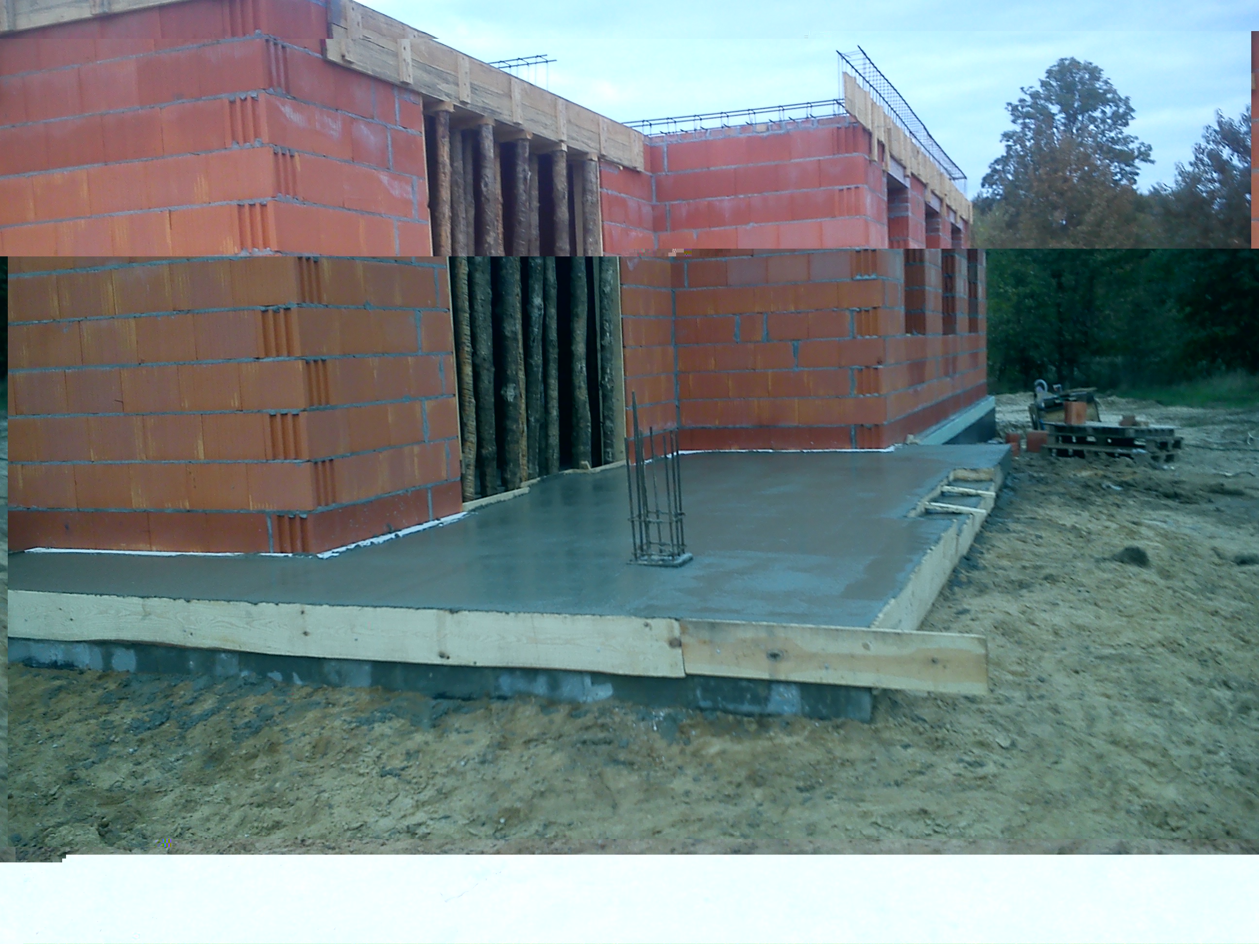

Witam przygotowania do wylania stropu a w między czasie wylany został taras i schody. Czy jakiś Kaprysik powstaje w okolicach Warszawy? Pozdrawiamy

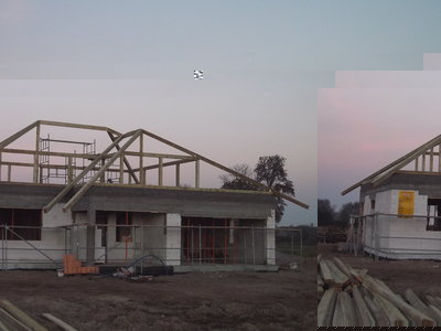

No ja za tydzien moze znaczne dach, juz wiezba zamowiona i zalatwiam wlasnie dachowki.

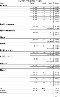

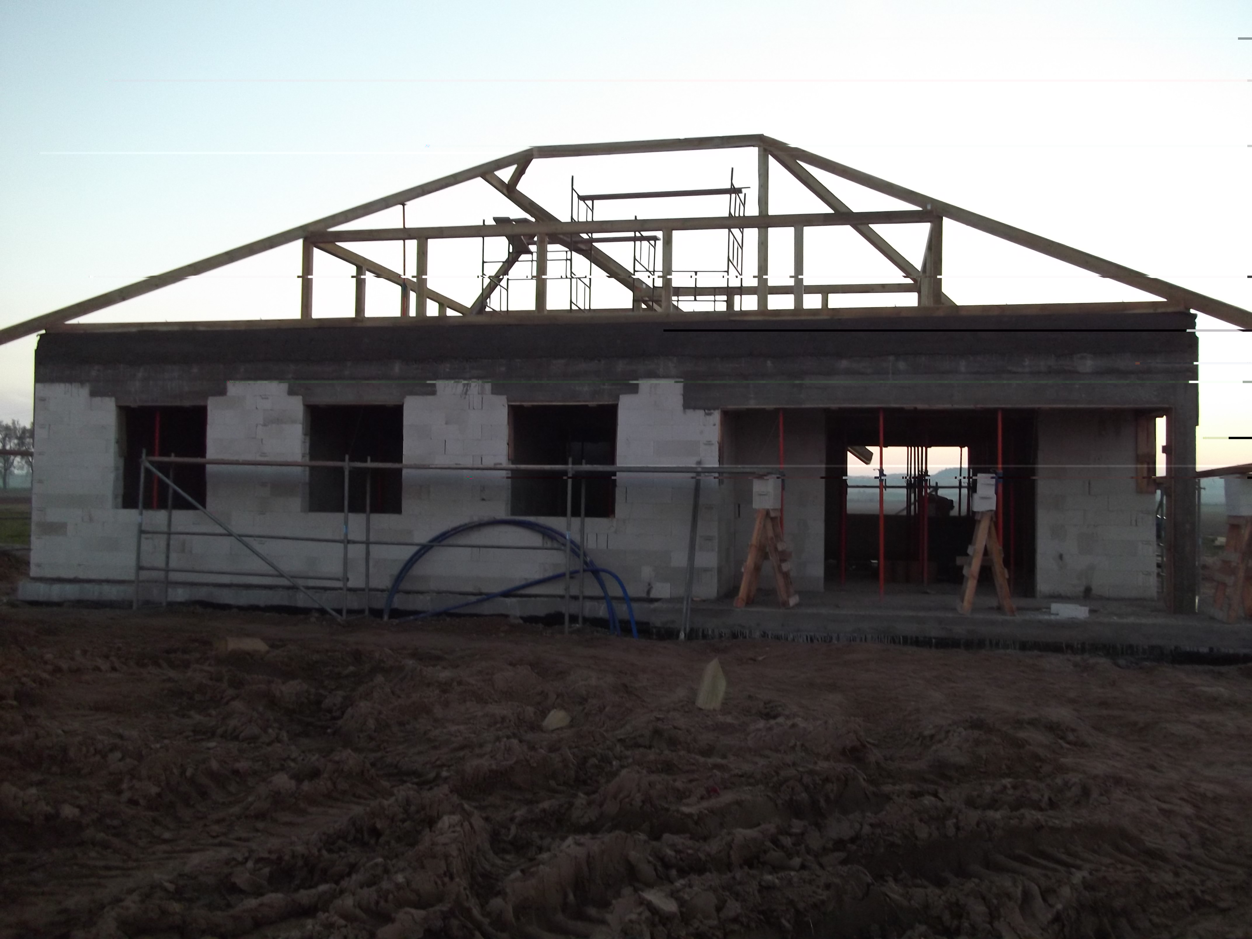

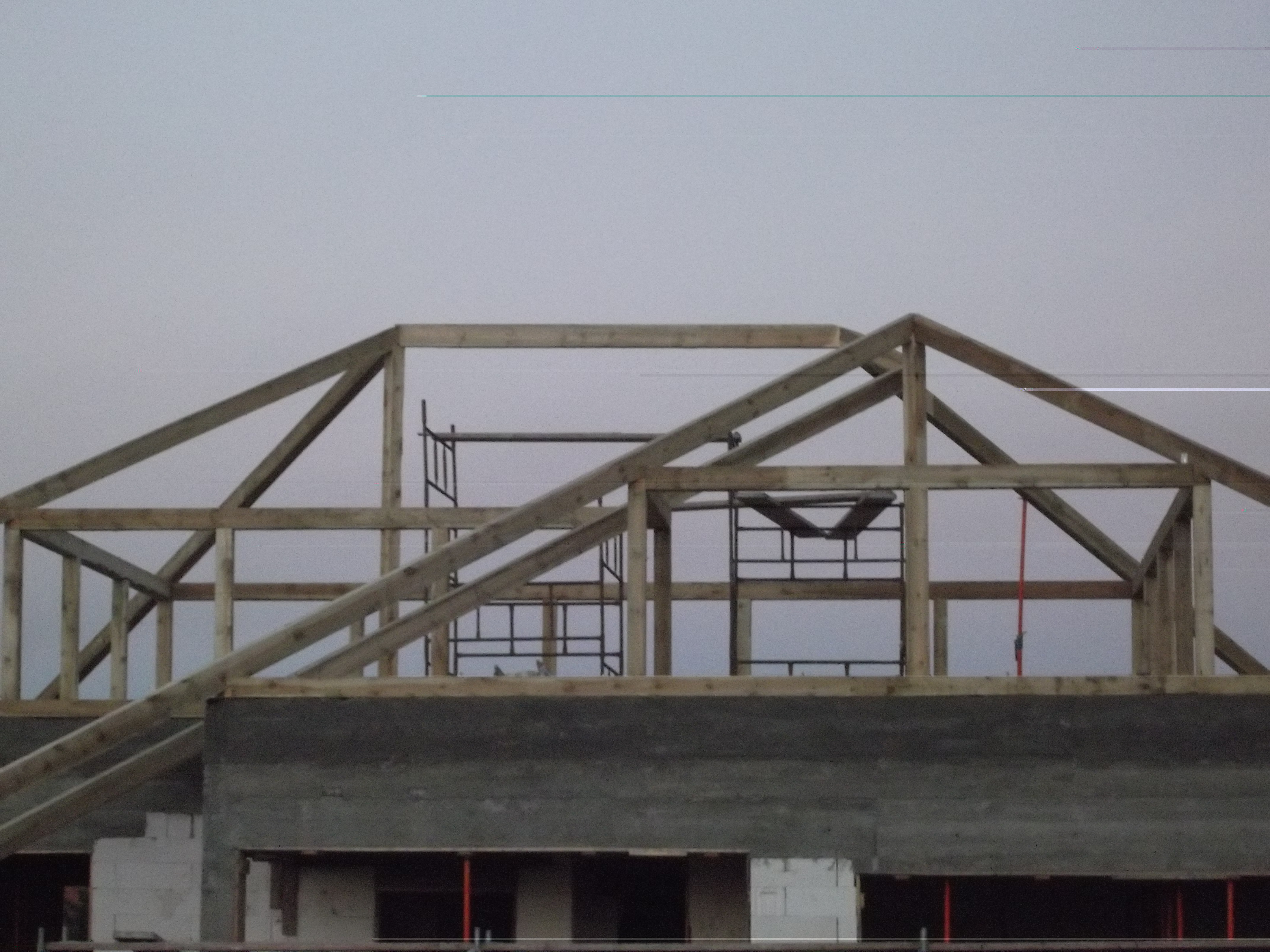

Ja z racji tego, ze wymyslilem strop teriva musialem kombinowac z podciagami pod slupy tym samym zaangazowalem dekarza i projektanta do przeprojektowania dachu.
Oto wykaz drewna Dekarz doklada jedna narozna krokiew (140/200) 10,8 m dzieki czemu robi stol w formie prostokata jako jedna spieta konstrukcje dopiero do tego doda kolejna konstrukcje podtrzymujaca czesc dachu nad garazem (ja mam garaz wydluzony o 90 cm)
Srodkowe slupy nie beda potrzebne dzieki zastosowaniu kleszczy (dzieki czemu tam moge zrobic kiedys klatke schodowa na ktora juz przewidzialem dziure w stropie)
z tego co pamietam platwie beda na wysokosci okolo 190 cm od posadzki co daje okolo 60 m2 pow. bez slupow i ze stropem na wys. min 190 cm z czescia nad garazem daje to juz prawie 80 m2 powierzchni z wysokoscia min 190 cm bez slupow.

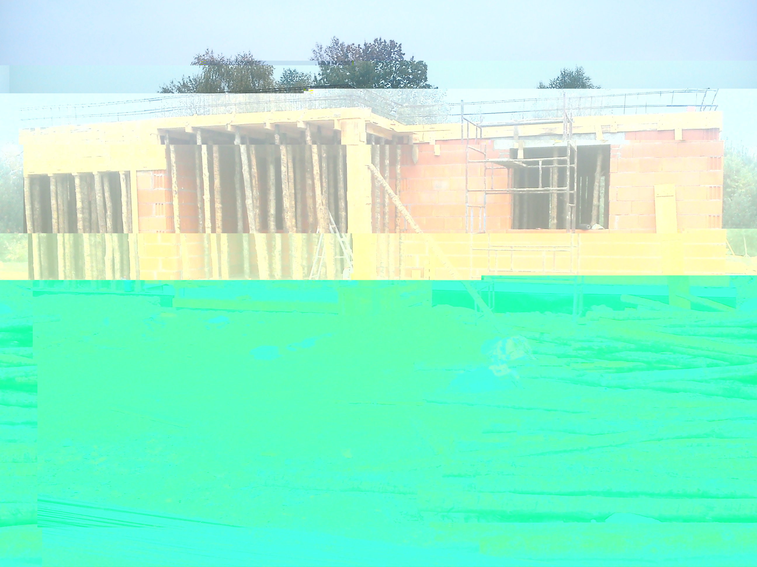

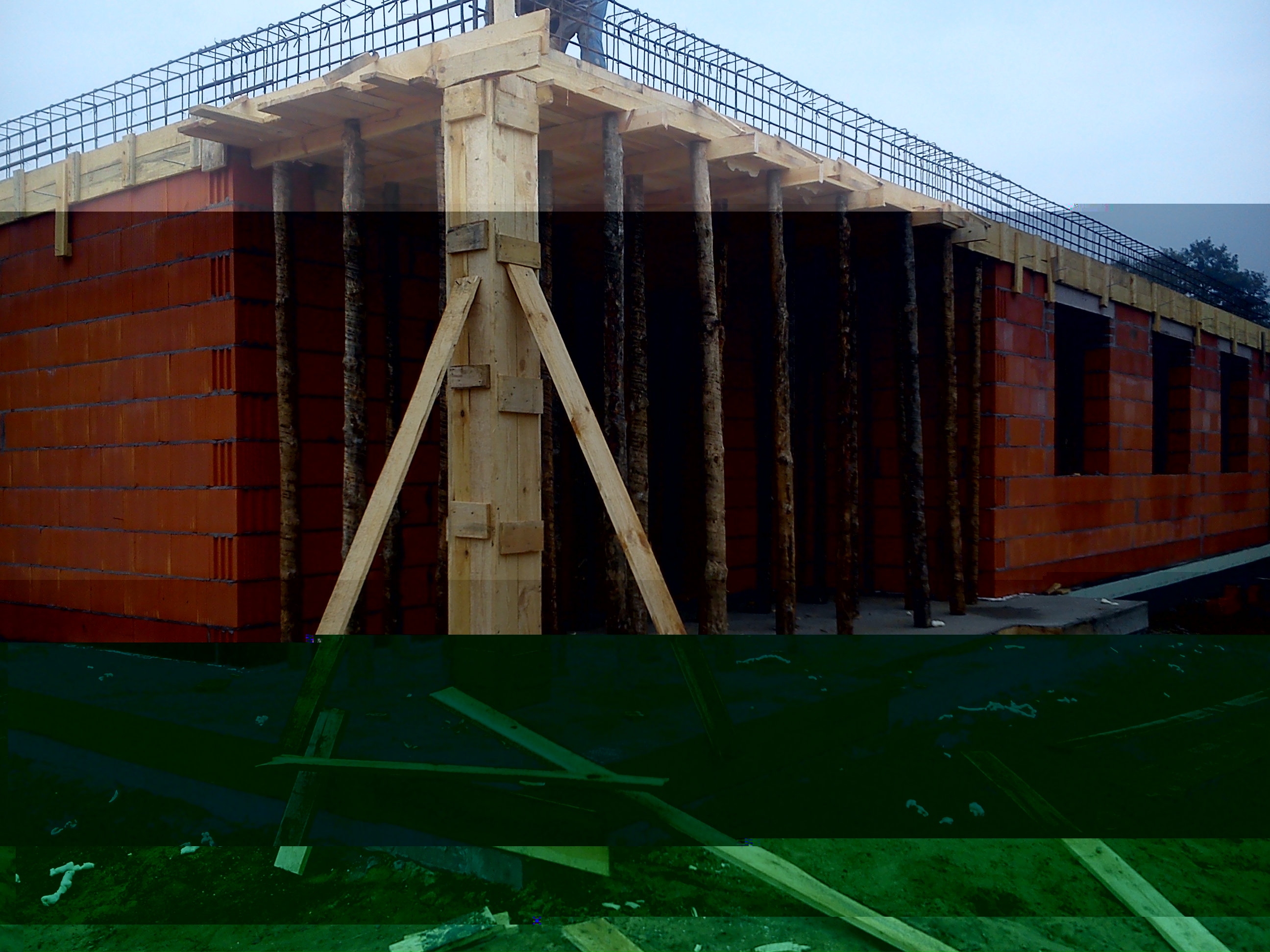

W tym tygodniu będziemy zalewać strop .

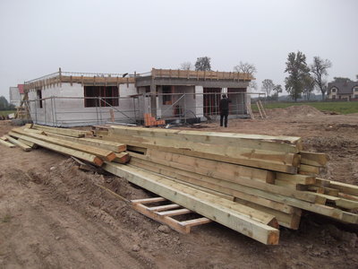

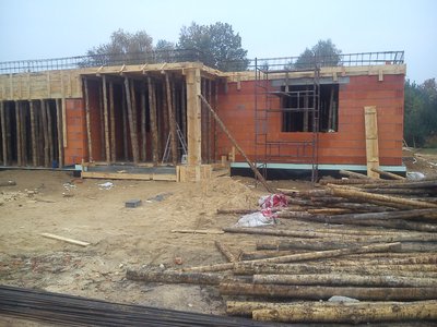

U nas strop zalany, i w tym tygodniu już wezmą się za więźbę.

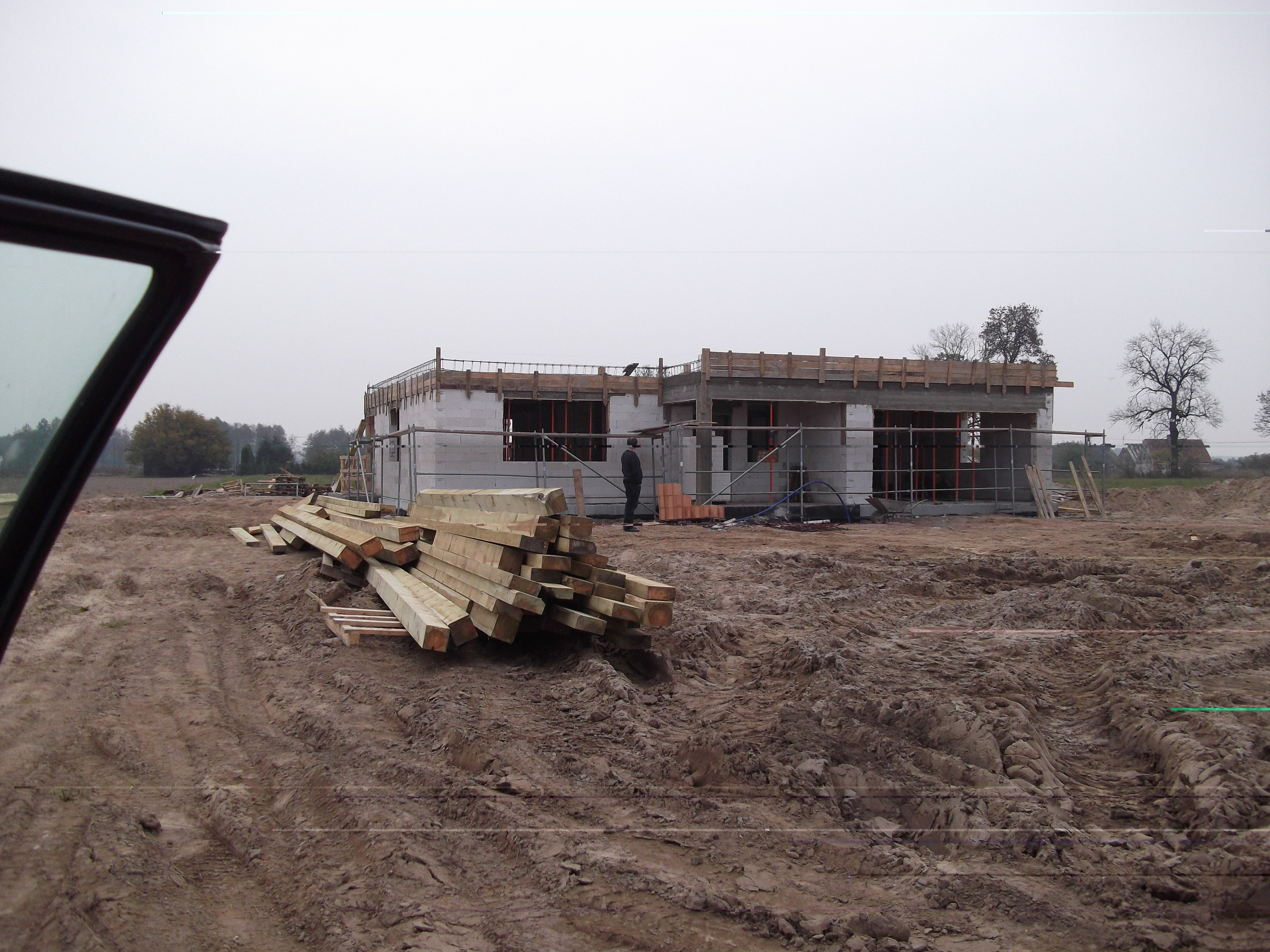

Marta to bardziej kwestia estetyczna na blachodachówce podobno mniej się zbierają naloty, na decyzją mam jeszcze czas, teraz zamówiłem więźbę (ok 12metrów) czas oczekiwania to 2 tygodnie .Od jutra majster stawia kominy i szaluje wieniec, po więźbie deskowanie i papa.

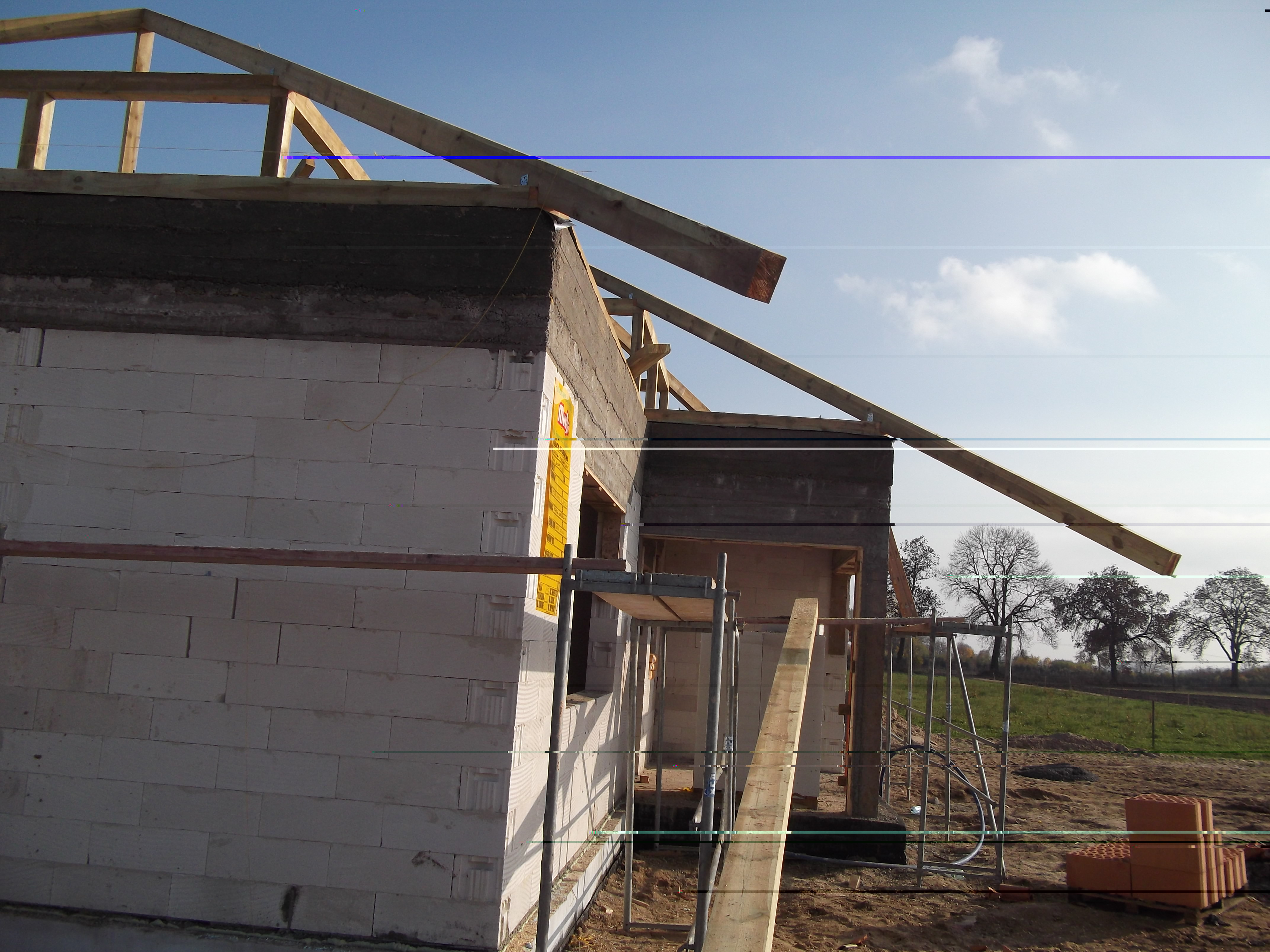

Nas też czeka deskowania i papa,a póki co więźba jest stawiana.
