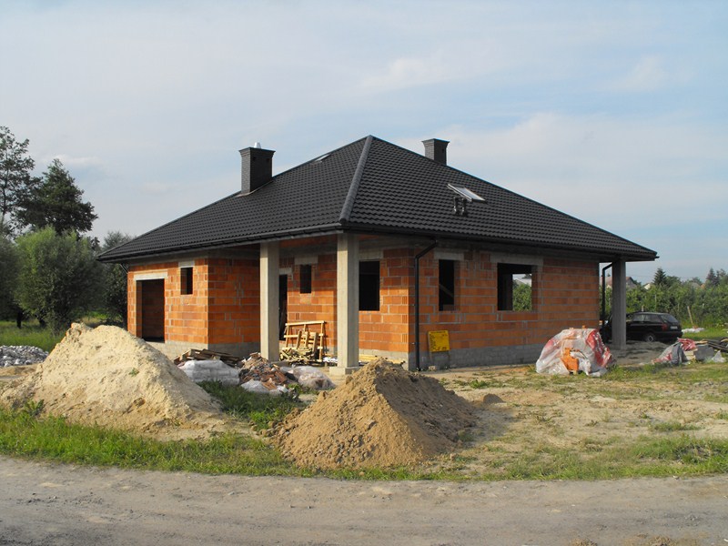

Jakiś czas temu z ogromną uwagą śledziliśmy każde słowo i zdjęcie na tym forum. Trochę pozmienialiśmy i mamy.
Osti : my mamy Leiera, tak nam kolega na składzie doradził. Różnicy finansowej nie pamiętam, troche tego było bo braliśmy największy przekrój, natomiast przy budowie wyszła nam róznica w kanałach wentylacyjnych. Mamy wentylację grawitacyjną :(, przy głównym kominie mamy trzy oddzielne kanały (wc, kotłownia i garaż też), Leier dał do komina po trzy piony pustaków wentylacyjnych kwadratowych i nie dało się ich w zgrabną bryłę ustawić. Nasz architekt powiedział że Shiedel daje wtedy trzeci pion szerszy (będący jakby połączeniem tamtych dwóch) i wszystko ładnie gra. Przy dwóch kanałach nie powinno być problemu.
