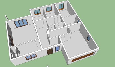

No i u nas w końcu dobre wiadomości:) załatwiliśmy już te wszystkie sprawy papierkowe, geodetów, architektów, itd., pozwolenie i rozpoczniemy budowę już na początku września. Nareszcie znaleźliśmy fajną ekipę budowlaną, i mamy nadzieję że już w grudniu będziemy mieli SSO:) Co do zmian w projekcie to musieliśmy zwęzić dom o 15 cm, bo mamy warunki zabudowy tylko na 16m, usunęliśmy okno w spiżarni i robi dużą kuchnię otwartą z potrójny oknem i wyspą; dodaliśmy okno w dachu, gdzie mamy zamiar w przyszłości zrobić jakiś pokoik gościnny czy graciarnię; małą łazienkę zrobimy na pralnio-suszarnię, z miejscem na odkurzacz, mopy, itd.

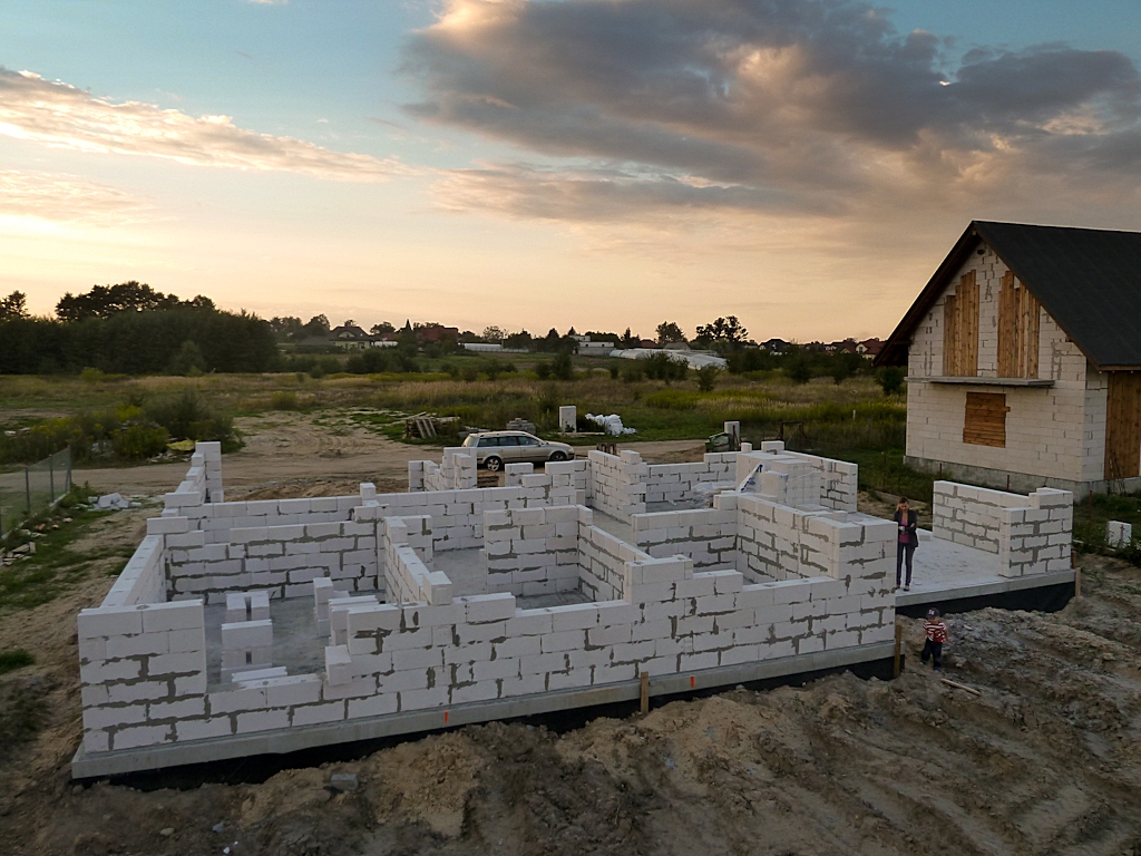

Troszke sie ruszyla budowa

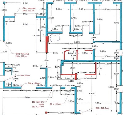

Naprawdę jest przestronny. w oryginalnej wersji garderoba jest duzo wieksza ale na wprost wejscia. My przenieslismy ja do WC poszerzajac sciane mamy 120 x 200 cm na mala garderobe lub pralnie i dokleilismy ubikacje 120 x 160 cm co dalo nam hol prawie 20 m2
Przedsionek i kotlownia tez przebudowana. Planujemy ekogroszek wiec drzwi do pomieszcznia technicznego sa z garazu, ktory zostal wydluzony o 90 cm. Dzieki temu mamy tam wystarczajaco miejsca na 1 duzy i 1 sredni samochod.
Spizarke zmniejszylismy i dalismy na przeciwna strone kuchni dzieki temu mamy duzo przestrzeni pomiedzy wiatrolapem-holem-salonem
Wejscie do salonu zostalo powiekoszone o do 2m slup przesuniety troche, a komin przerzucony na druga strone dachu

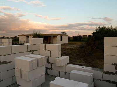

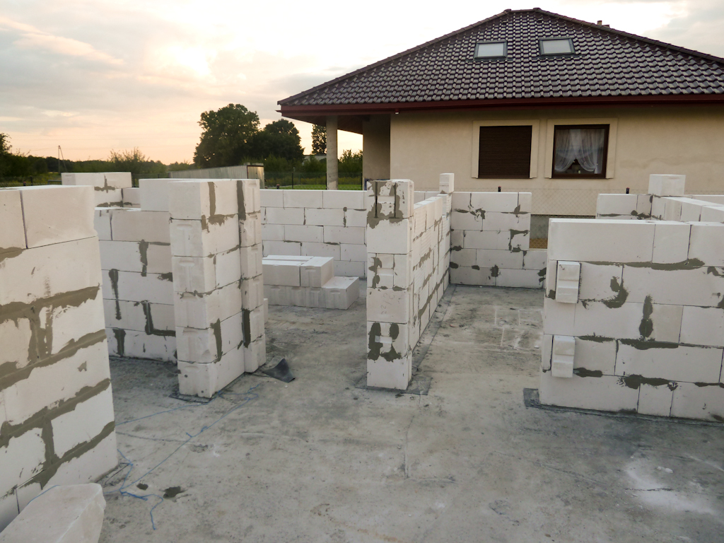

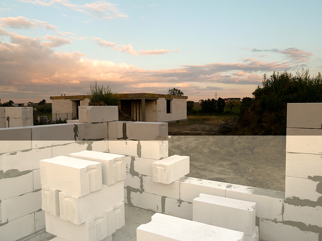

WITAM!JA TEŻ JUŻ ZAKOŃCZYŁAM FUNDAMENT,I RUSZAM Z MURAMI.MÓJ KAPRYS MA WYDŁUŻONY SALON DO SAMEGO KOŃCA ,NATOMIAST TARAS ZADASZYŁAM Z BOKU.
