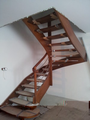

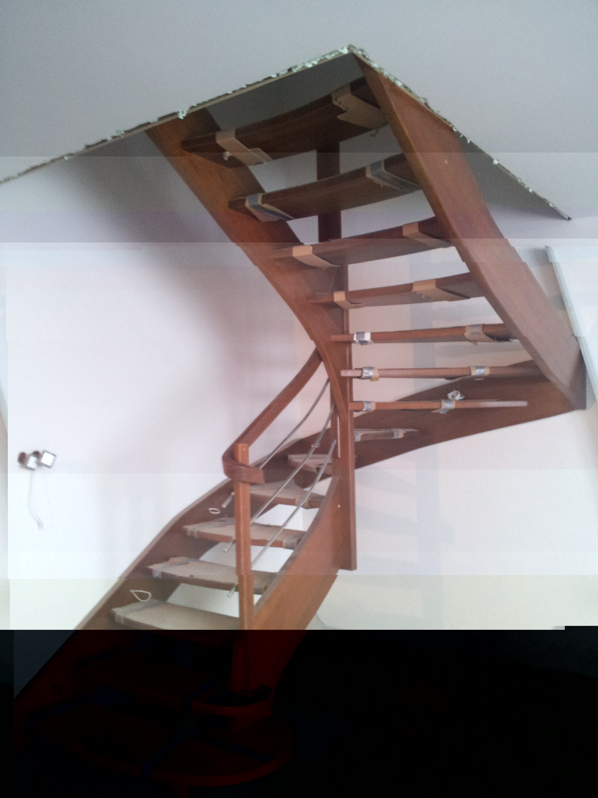

A to nasze schody
ślicznie wykończone bławatki
, prosimy o jeszcze więcej zdjęć
mega sa te schody wizytowka domu:)

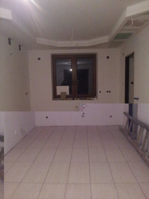

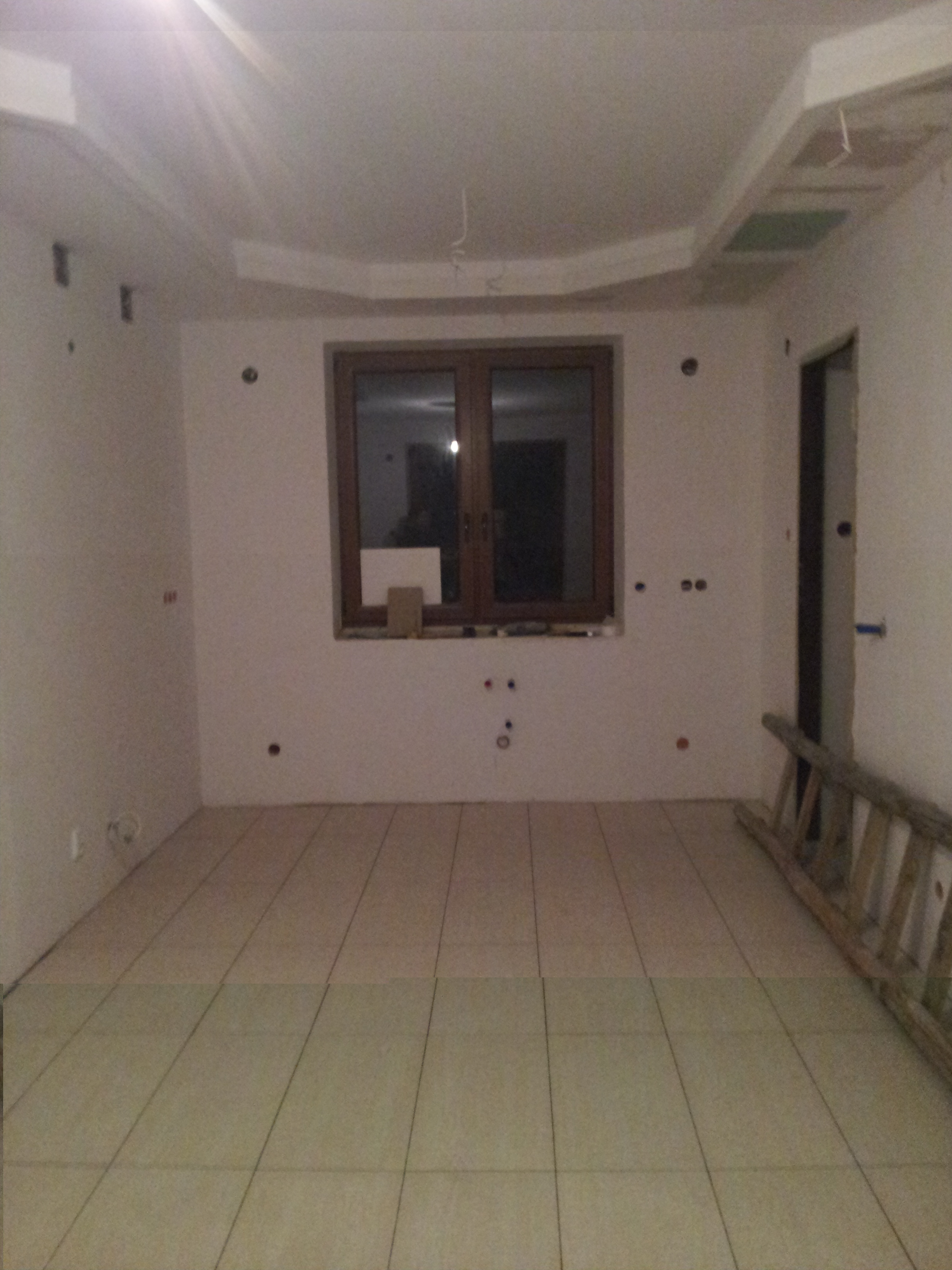

A oto moja kuchnia
