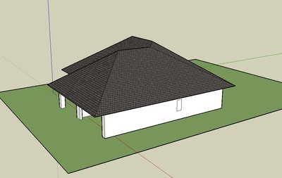

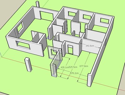

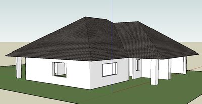

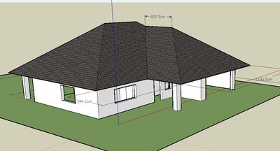

Co do wydłużenia garażu polecam program SketchUp, kiedys interesowalem sie troche grafika wiec dosyc szybko opanowalem ten program. Mam zwymiarowany model Kparysa 2D i 3D. Kilka ruchow myszka i masz juz wizualizacje zmian :)
Mam nadzieje, ze troche to pomoze w decyzji
