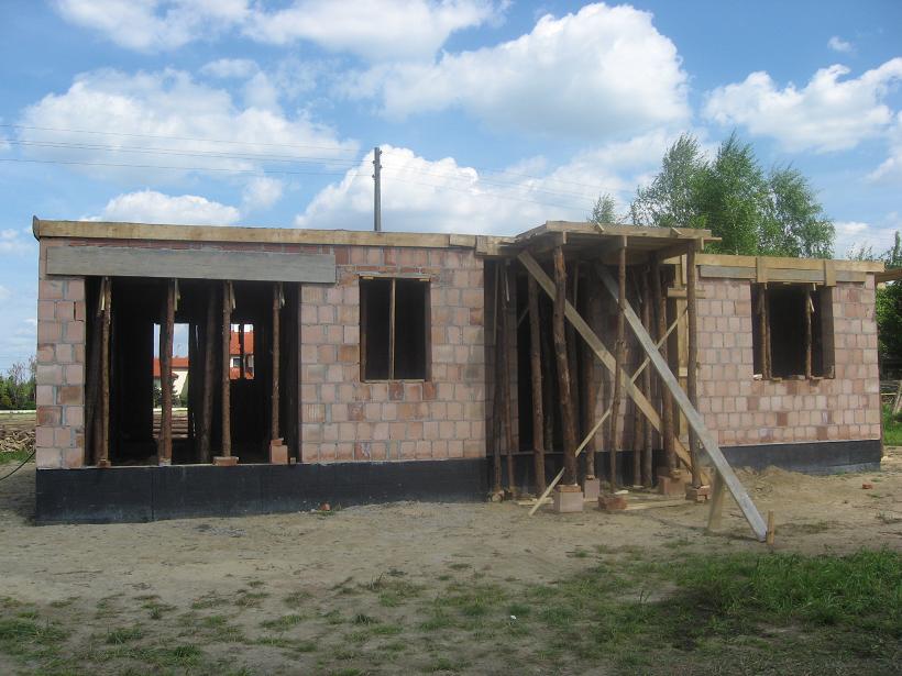

Salcia----gratuluję:) to chyba pierwszy bławatek z wykuszem....nie katuj brakiem zdjęć:)
u nas skończona instalacja wodna, gazowa i co, czekam na wylewki...pozdrawiam bławatkowiczów i pochwalcie się co u Was:)Obrazek

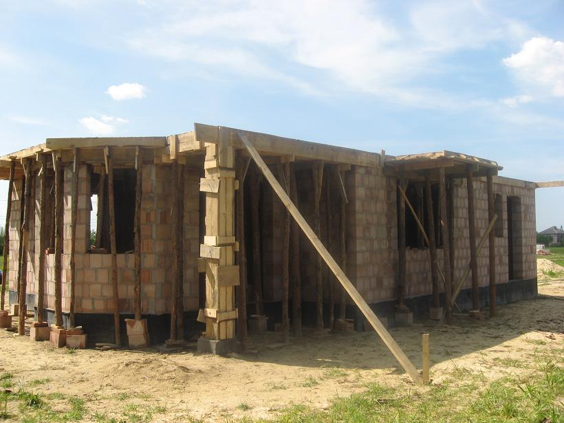

Nasz Bławatek w obecnej chwili ma nadproża i wkrótce szykuje się na zbrojenia stropu.Obrazek

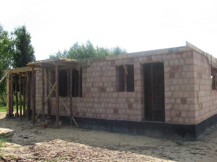

Strop nr 1 już jest :D

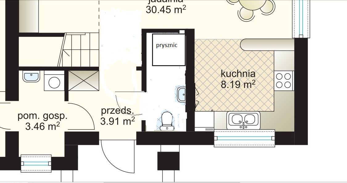

Mam jeden problem. Jak widać w projekcie wc na dole jest tak jakby w salonie. Przedtem się nad tym nie zastanawiałam, ale teraz zaczyna mnie to boleć. A jakie jest wasze zdanie na temat tego wc "w salonie"? Teraz mogłabym jedynie w spiżarce zrobić wc albo w pomieszczeniu gospodarczym. A co wy myślicie?
mumineek83
Rejestracja: 08 sty 2011, 20:27
Post autor: mumineek83 »
Tak to prawda położenie wc nie jest zbytnio odpowiednie.
Temat ten już był wcześniej poruszany, i były propozycje co do rozwiązania tego problemu.
np.likwidacja spiżarni i połączenie jej z wc,gdzie można zainstalować prysznic. Wejście od strony spiżarni.
Umieszczenie w pomieszczeniu gospodarczym...jak dla mnie szkoda likwidować przejście do garażu.
Można też spiżarnię przenieść do wc zamiast kabiny prysznica.
tak na szybko poglądowo

Salcia---przede wszystkim uroczy Bławatek Ci ,,rośnie" :) jeżeli chodzi o wc, o - miałam takie samo wrażenie jak Ty. Ja co widać na ostatniej mojej fotce- tam gdzie w oryginale są drzwi do wc- zrobiłam na przestrzał przejście do kuchni , a wc do końca ściany, w miejsce spiżarni, którą zrobię w pomieszczeniu gospodarczym. Jestem z takiego rozwiązania zadowolona, dodatkowy plus- do kuchni nie muszę biegać przez salon i jadalnie,,na okrągło" .No tak jest u mnie-....:)

WC w salonie to rzeczywiście nie najszczęśliwsze rozwiązanie. Jednak ja nie chcę, aby pierwsze napotkane drzwi prowadziły do WC ;) ,tym bardziej, że u nas spiżarnia będzie pełniła rolę szafki, a zamiast pomieszczenia gospodarczego mamy hall z prawdziwego zdarzenia (z szafą, siedziskiem itp.) Drzwi od toalety znajdują się naprzeciwko klatki schodowej i tak rozwiążemy to aranżacyjnie,że WC będzie odbierane jako część przedpokoju. Cudownie, że nasze Bławatki będą takie różne, jak widać projekt nieindywidualny, może być indywidualny :D Salcia musisz wybrać jaka opcja pasuje do Ciebie i Twojej rodziny...

Dziękuję za odpowiedź w sprawie wyceny. Jeżeli chodzi o wc na dole , to my likwidujemy spiżarkę , w tym miejscu robimy przejście do kuchni , żeby nie chodzić z zakupami przez salon. Spiżarkę robimy w pomieszczeniu gospodarczym , a drzwi od wc nie dajemy na ścianie na wprost schodów , tylko w tym przypadku na tej ściance , która miała dzielić wc od spiżarki. Tak przynajmniej zakładamy na ten moment .
