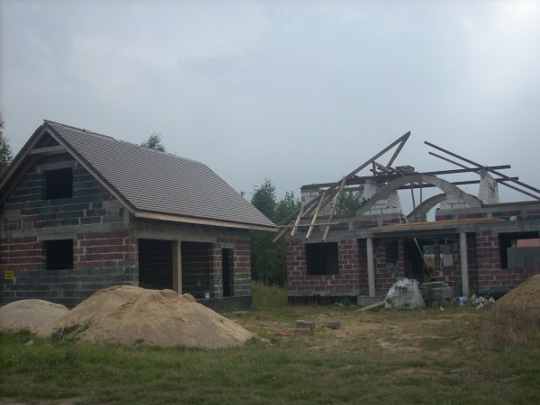

delfinek 2009-09-30 21:10:28
projekt jest swietny. Zlikwidowalismy podciagi w pomieszczeniach wzmacniajac strop. Reszta projektu bez zmian. Jestesmy na etapie dachu

dachu juz troszke wiecej
