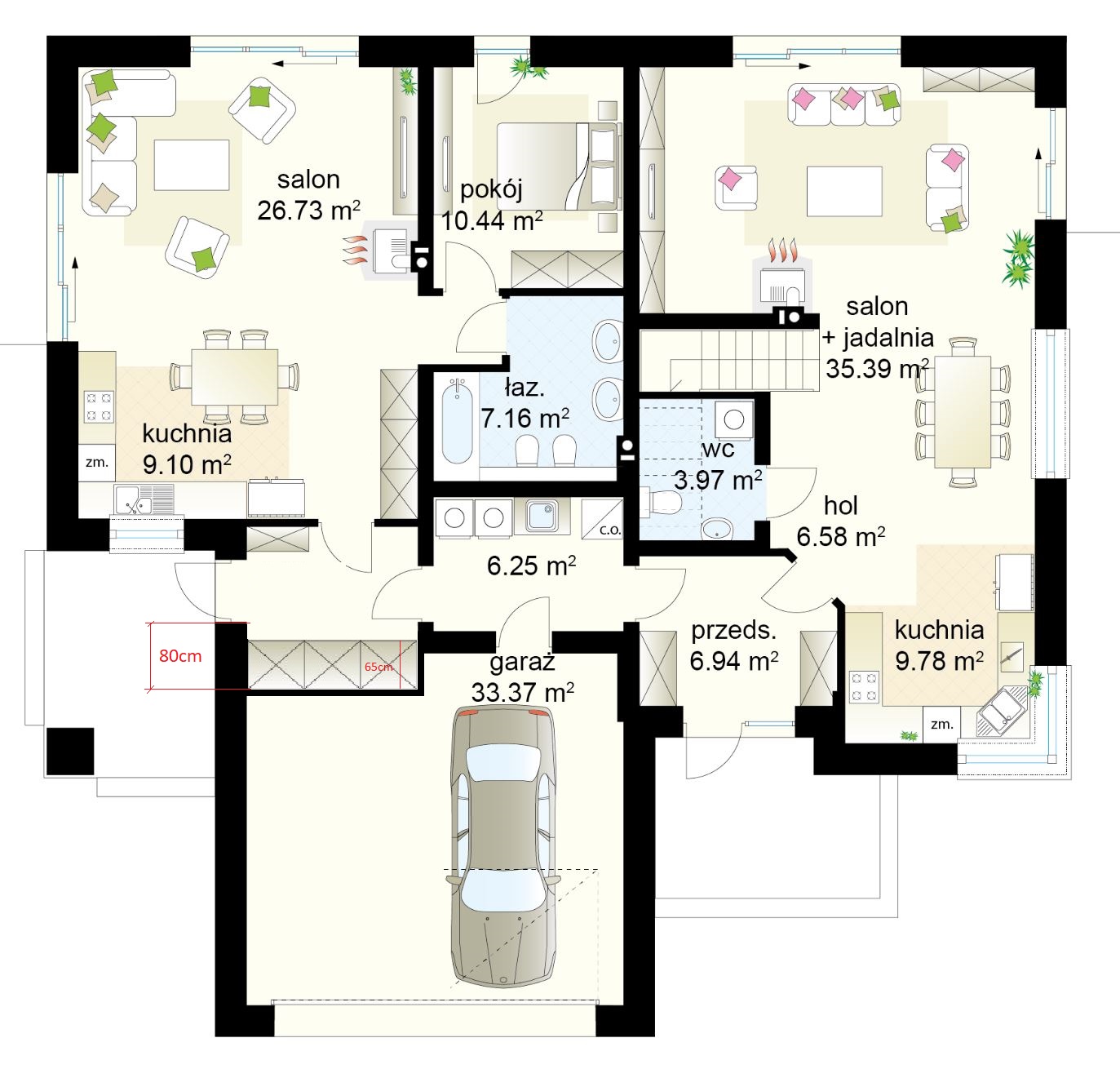

W trakcie wystawiania ścianek działowych na parterze przypomniała mi sie jeszcze jedna zmiana o której zapomniałem wcześniej napisać.
Jako że senioratka zmusza mieszkańców do postawienia szafy na ubrania np. w salonie to dodatkowe miejsce na taką szafę byłoby niezwykle cenne. Zmiana zatem dotyczy wiatrołapu senioratki. Oryginalnie pomieszczenie to jest dość małe i pozwala na umieszczenie tam co najwyżej szafki na buty i wieszaka. Zmiana polega na wysunięciu jednej ze ścian w stronę garażu tworząc tym samym miejsce na szafę która będzie w stanie pomieścić praktycznie wszystkie ubrania.
Przesunięta ściana wg. projektu jest ścianą nośną, zatem w jej miejscu został wykonany podciąg, sama ściana jest wykonana z bloczka 18cm a nowe położenie samej ściany nie wpływa negatywnie na powierzchnię garażu. W dalszym ciągu jest wystarczająco miejsca aby zaparkować nawet duże auto.

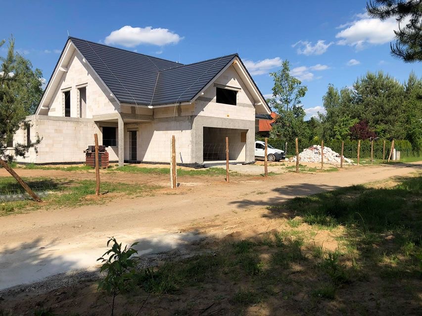

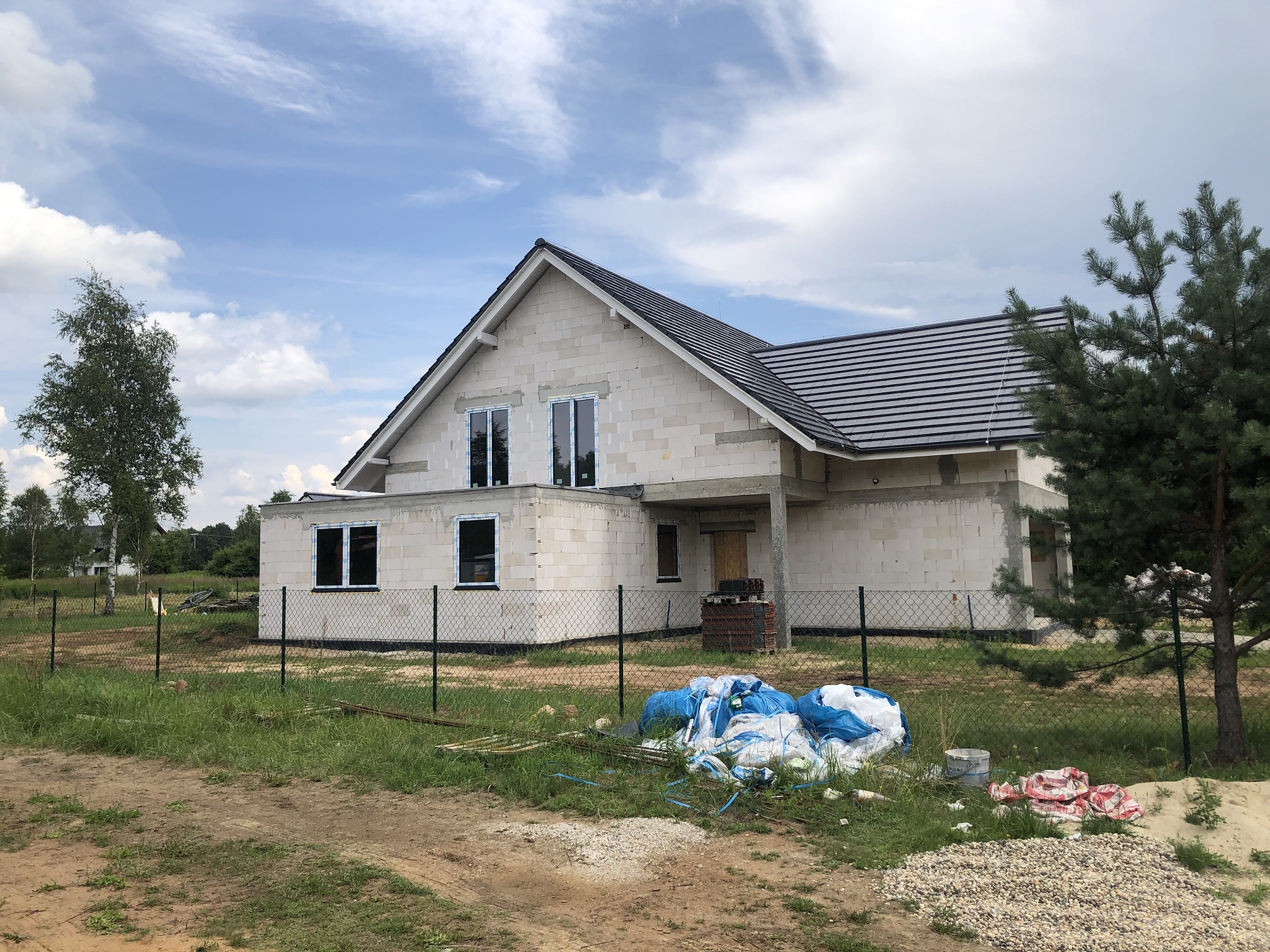

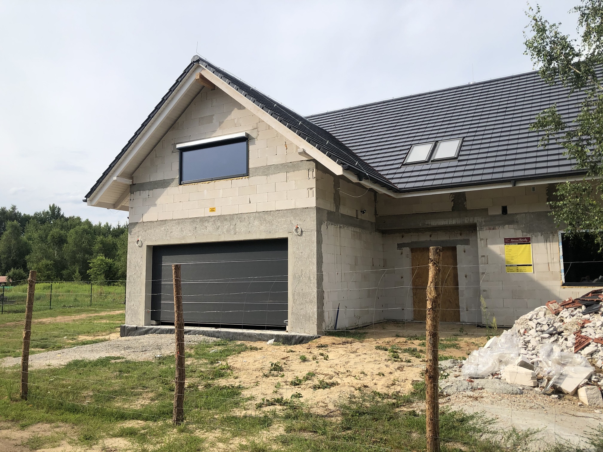

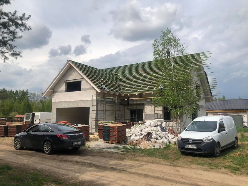

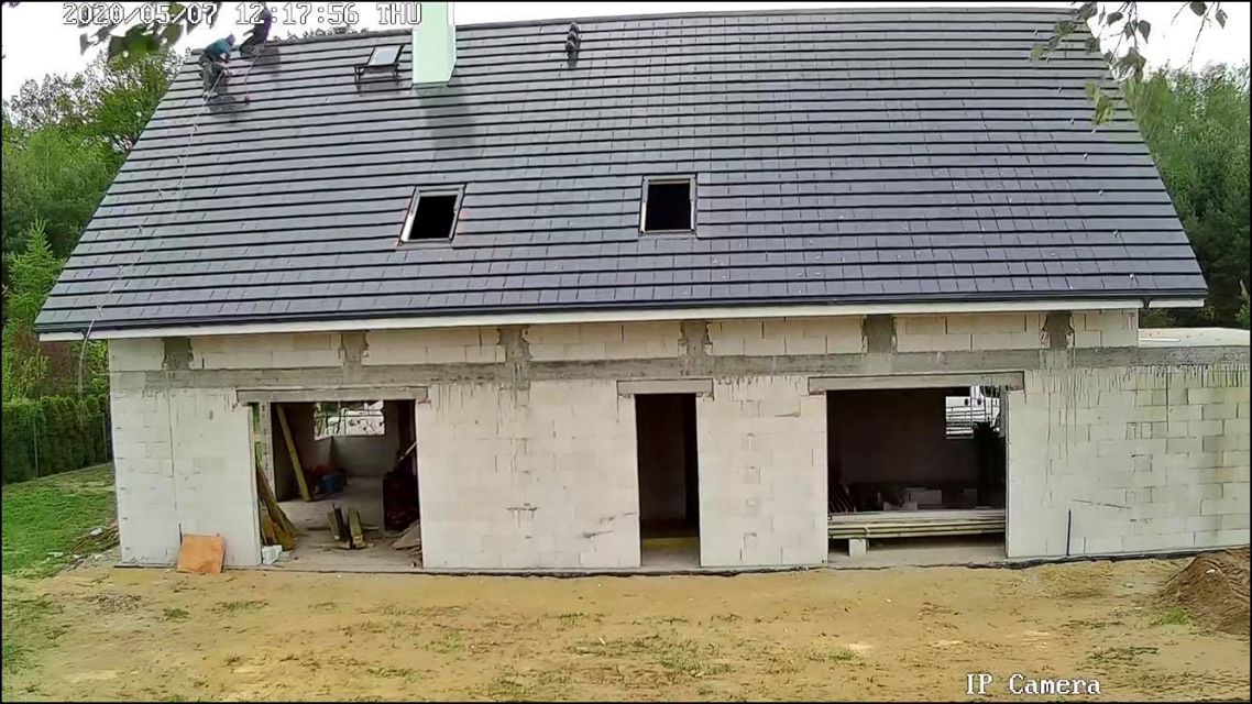

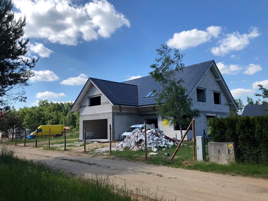

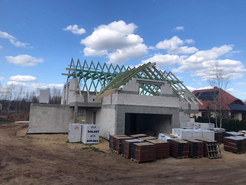

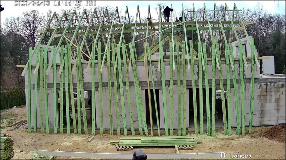

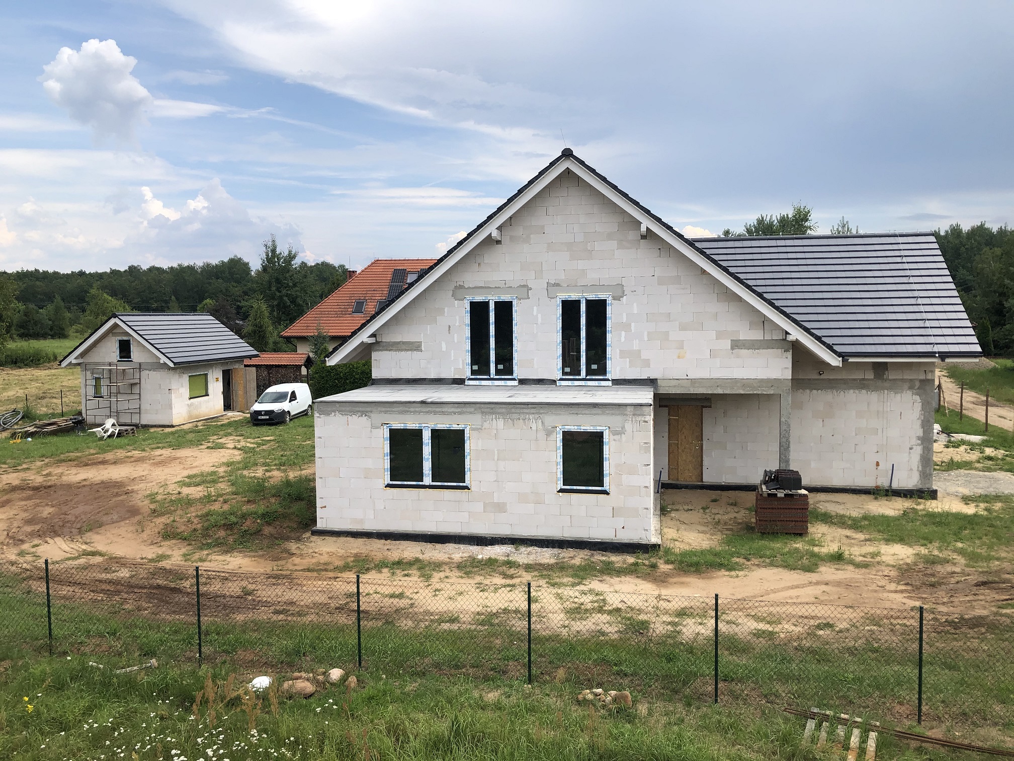

Witam po krótkiej przerwie. Poniżej przedstawiam kilka zdjęć z montażu dachu oraz finalnego efektu :) Na chwilę obecną czekamy na okna (niestety przez zarazę terminy wydłużyły się astronomicznie) a w miedzy czasie w budynku prowadzone są prace nad kanalizacją. Pozdrawiam i do następnego ;)

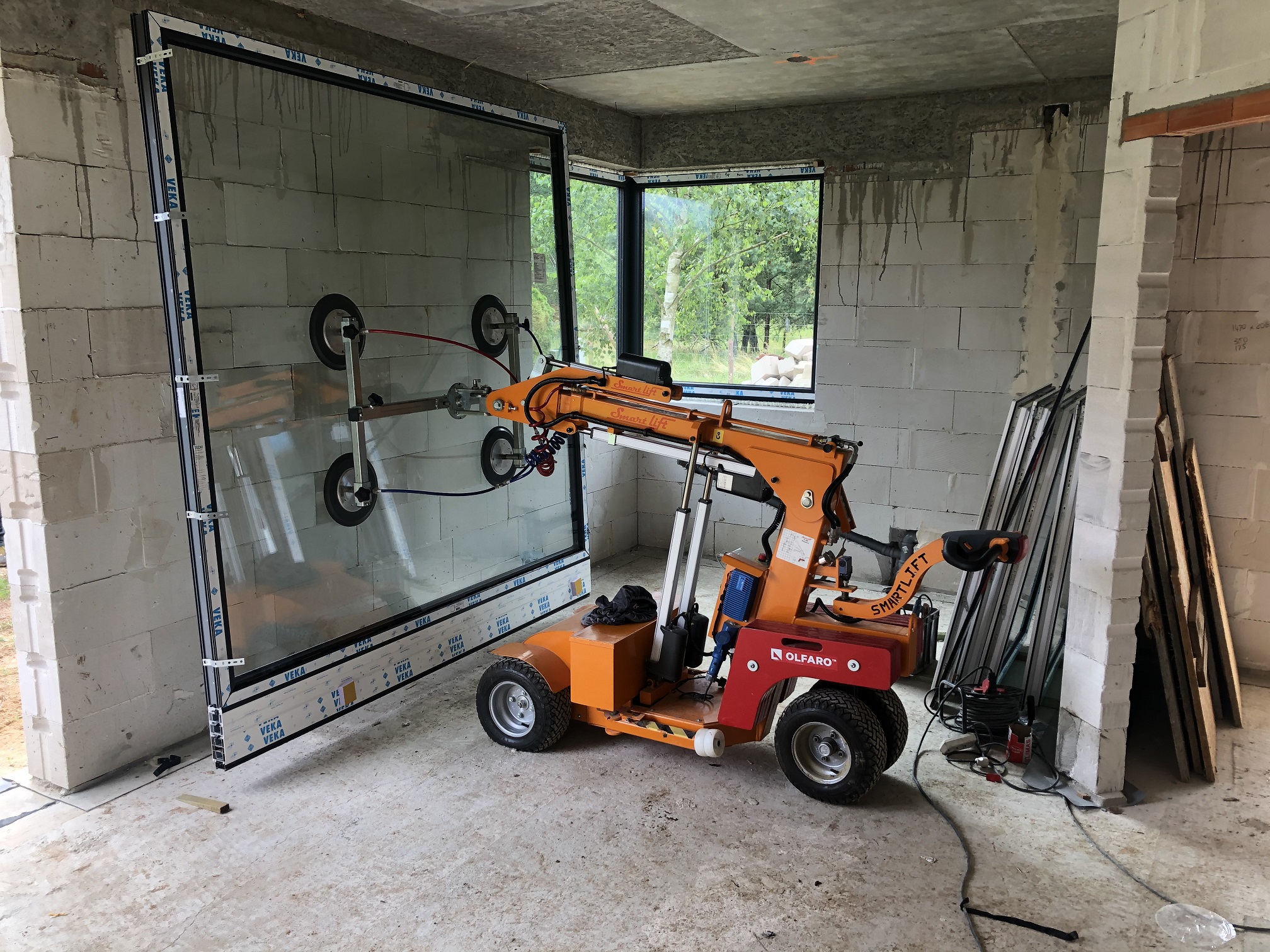

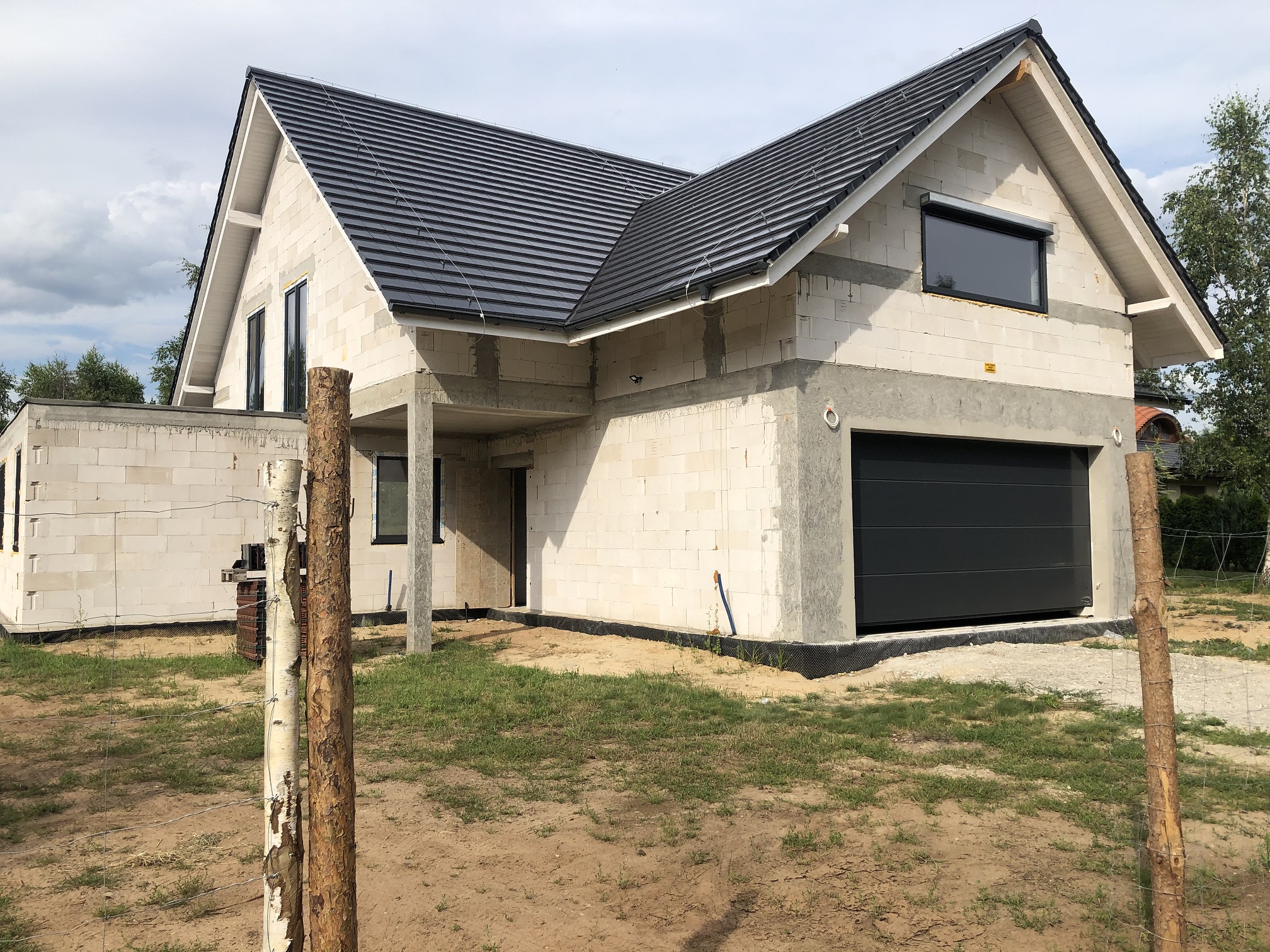

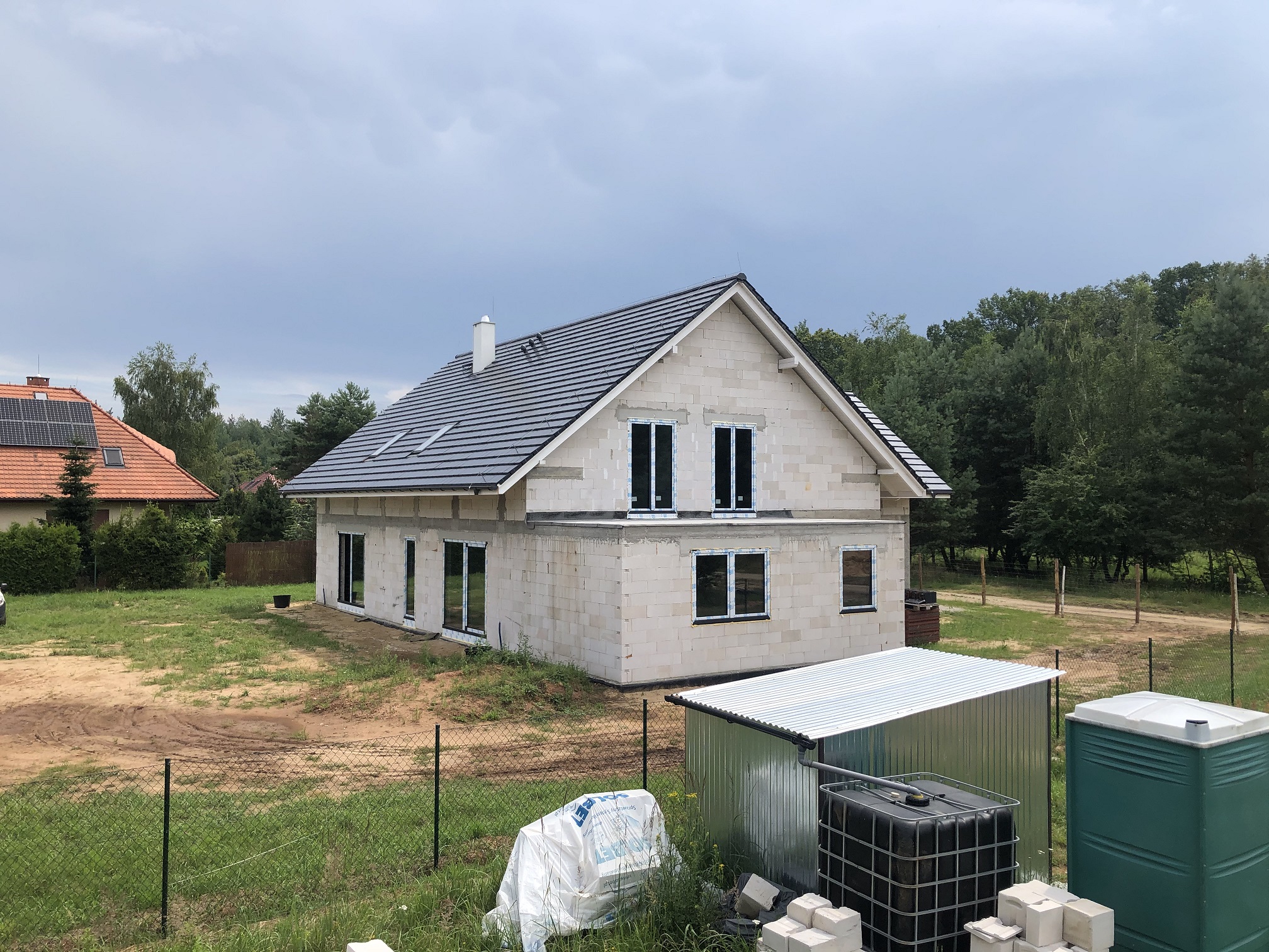

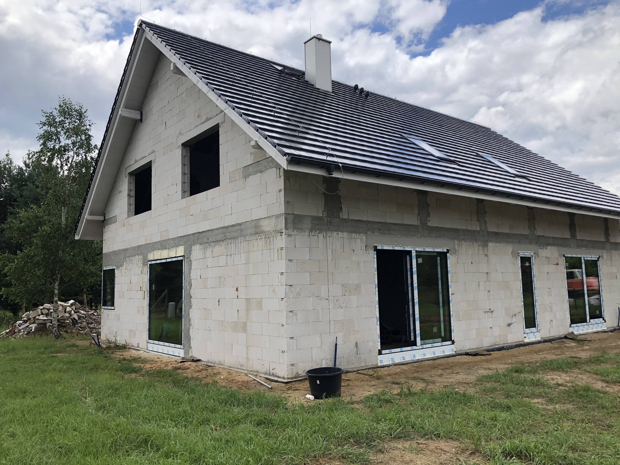

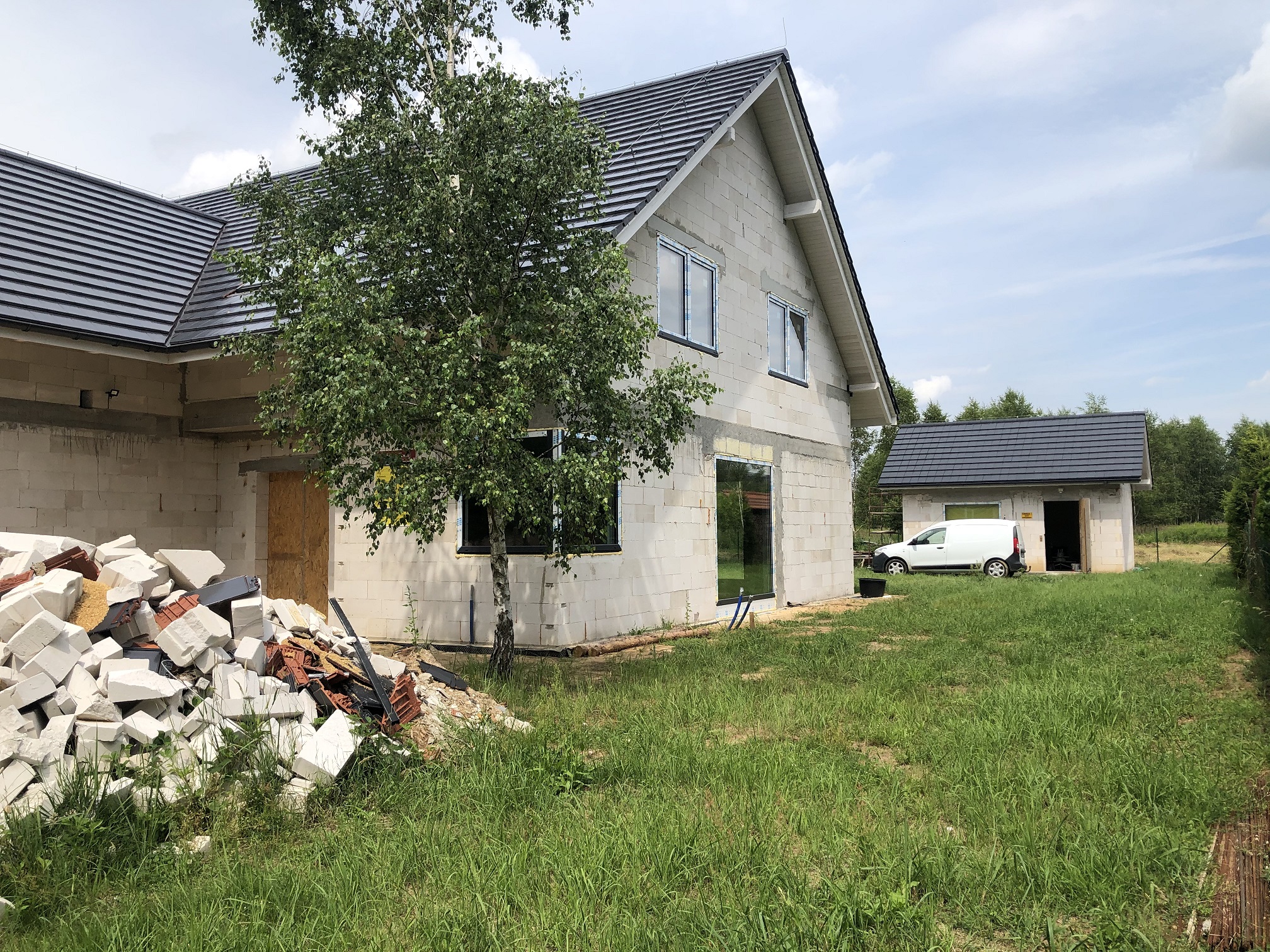

Szybki update... tak to teraz wygląda z oknami. Oznacza to iż startujemy już na poważnie z instalacjami wewnątrz.

Piękny domek, najprawdopodobniej wybierzemy ten projekt. Na Pana zdjęciach wygląda lepiej niż na głównej stronie (tam elewacja nam się nie podoba). Mam prośbę czy może Pan nam podać jaka jest szerokość i długość garażu? Czy można go poszerzyć, czy to zaburzy ładny wygląd domu? Czy koszty na stronie są realne-stan surowy zamknięty 342 tys?

Garaż bez mojej przeróbki ma standardowo wymiary 605cm szerokości i 565cm długości
Myślę, że zmianę jego szerokości trzeba by było najpierw przedyskutować z jakimś projektantem który by to wszystko musiał przeliczyć. O ile nie wpłynęłoby to może znacząco na bryłę budynku to sam garaż to nie tylko to co widać na zewnątrz... tak naprawdę to on jest nieco "wpuszczony" w głąb budynku i przedłużenie jego ścian to dalej są stopy fundamentowe. Zmiana ich położenia już ma znaczący wpływ na usytuowanie ścian wewnątrz domu i zapewne wiązałoby się to także z ich przeprojektowaniem.
