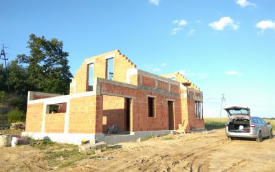

Niestety u nas roboty trochę się opóźniły przez budowę drogi asfaltowej na naszej ulicy (nie mogliśmy dostarczyć materiałów). Na razie stan 0. Ale od następnego tygodnia lecimy do góry.
Generalnie projekt extra, dużo małych pokojów plus przyzwoity salon i garaż to coś czego szukaliśmy bardzo długo.
Zrezgnowaliśmy ze standardu nf40 bo znacznie podnosi koszty budowy. Generalnie nie jest to tani projekt, szczególnie biorąc pod uwagę powierzchnię użytkową.
Planujemy zamknąć się w 350 tyś pod klucz i takie koszty wydają się na ten moment realne. Aby to osiągnąć trzeba będzie zapomnieć o rekuperacji, zmienić strop na terivę, zmniejszyć ilość izolacji (na ściany 20cm styropianu, pod dach 30cm wełny), okna zamontować na pół ciepło i na początku bez kominka :roll:
Murujemy z Termotonu z Owczar. Do września chcemy (czytaj musimy :shock: ) się zamknąć, tak aby przez zimę rzeźbić w środku. Na następną Wielkanoc już będziemy u siebie :D

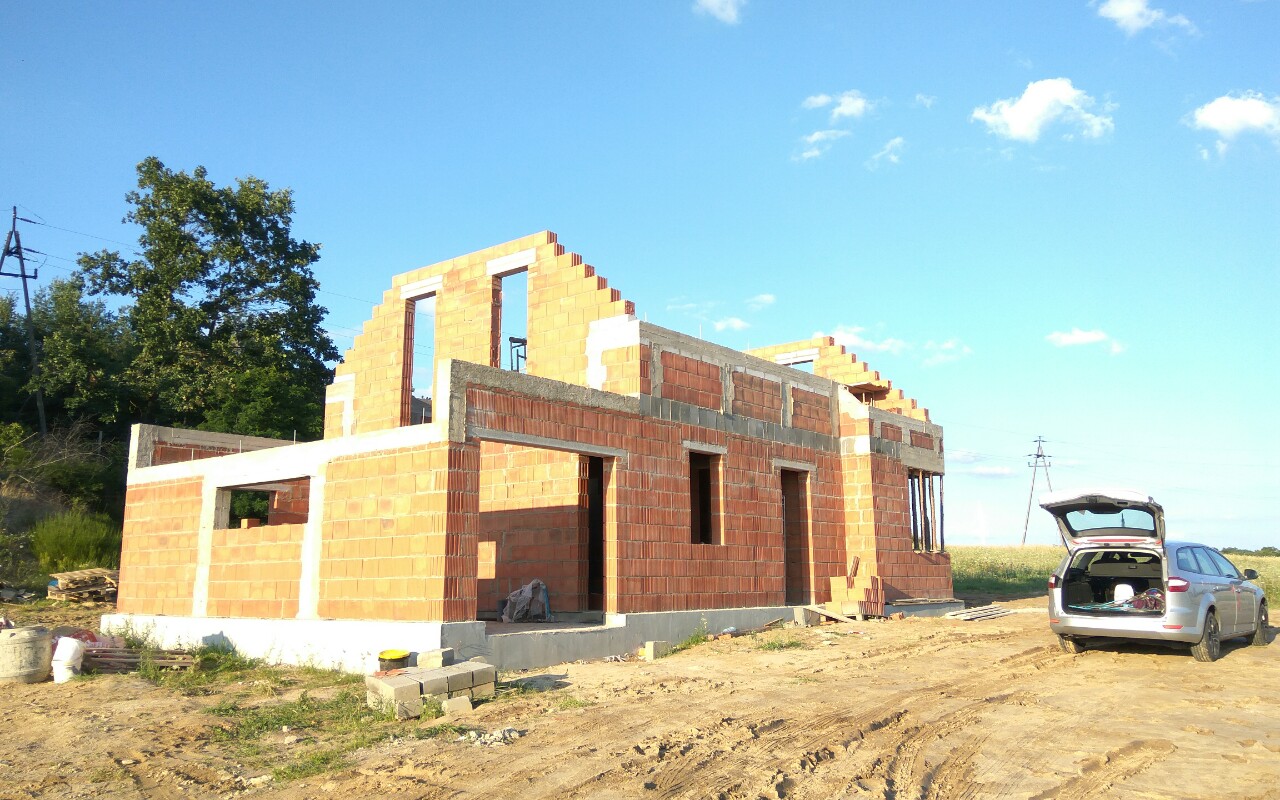

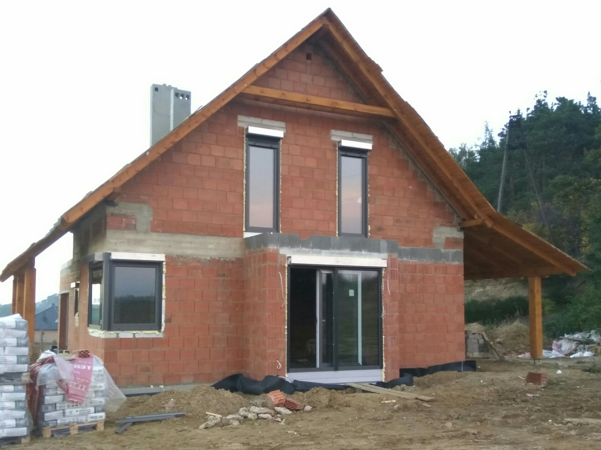

Edit: Trochę już urosło :roll:
Zdjęcia po wichurze, na szczęście bez szkód. Dzisiaj przyjechał materiał na strop, w następnym tygodniu będziemy go układać.

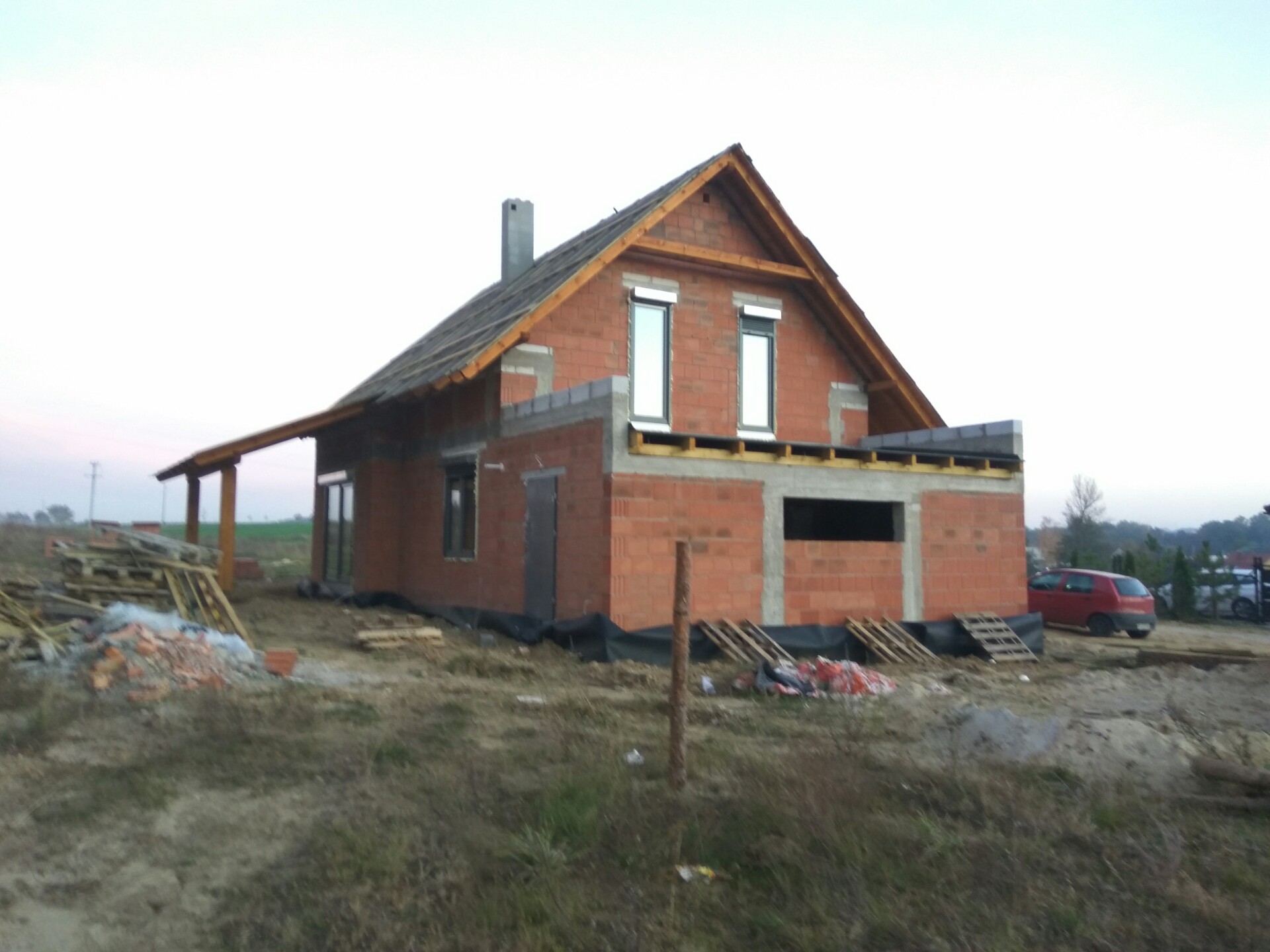

Już troszkę dalej. Do wtorku kończymy tynkować, chwila przerwy i ruszamy z hydrauliką i schodami. :roll:
:geek: Zapomniałem dodać że dachówka już w drodze, właśnie zapadają ostatnie decyzje co do okien dachowych i hop na dach.
Przyszłym inwestorom polecam zaraz po oknach zrobić elewacje. Dzięki temu będzie można uszczelnić dach garażu i balkon nad salonem (ważne przy tynkach). U nas na razie prowizoryczne zabezpieczenie folią. Okno w garażu finalnie będzie jak reszta stolarki (zamiast luksferów). Nie będzie w nim rolety (za to wystawimy szybę antywłamaniową). Pomimo wybranych już luksferów rozmyśliłem się gdyż strasznie przypadł mi do gustu kolor okien, który wybraliśmy (aluxx na profilach salamander).

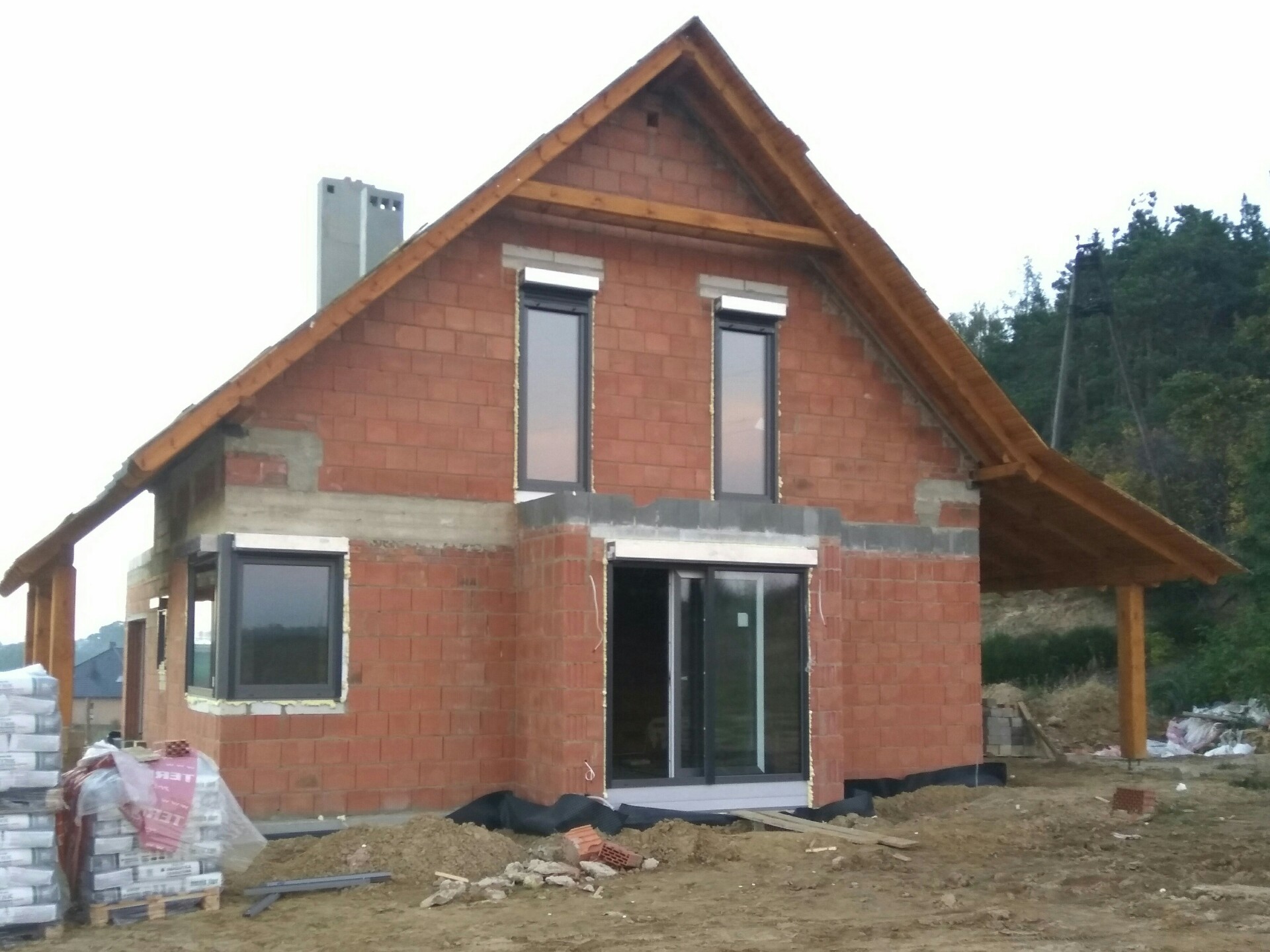

Jak podparł Pan słupy drewniane 240 x 240 podstawy dachu do fundamentu? Wszystkie dostępne w handlu podpory mają zakres max 200 mm- te regulowane. Muszę coś dobrać, a widzę tu na zdjęciach jakieś ciekawe rozwiązanie.
spooknienty
Rejestracja: 27 lut 2017, 10:38
Re: Projekt domu - Aria, Aria G
Post autor: spooknienty »
Są to kotwy zrobione na zamówienie, płaskownik stalowy w kształcie kwadratu i przyspawane do niego 5 prętów ale nie pamiętam ich wymiarów. Też się zastanawiałem jak to rozwiążą moi magicy. Kotwy zostały zamontowane przed zalaniem fundamentów do spodu belek wkrętami dekarskimi (trzeba wykopać spore doły na fundamenty). Potem zaszalowane i zalane betonem. Do tego momentu dach cały czas był podtrzymywany podporami z belek i rusztowaniem aż fundament uzyskał swoje właściwości.

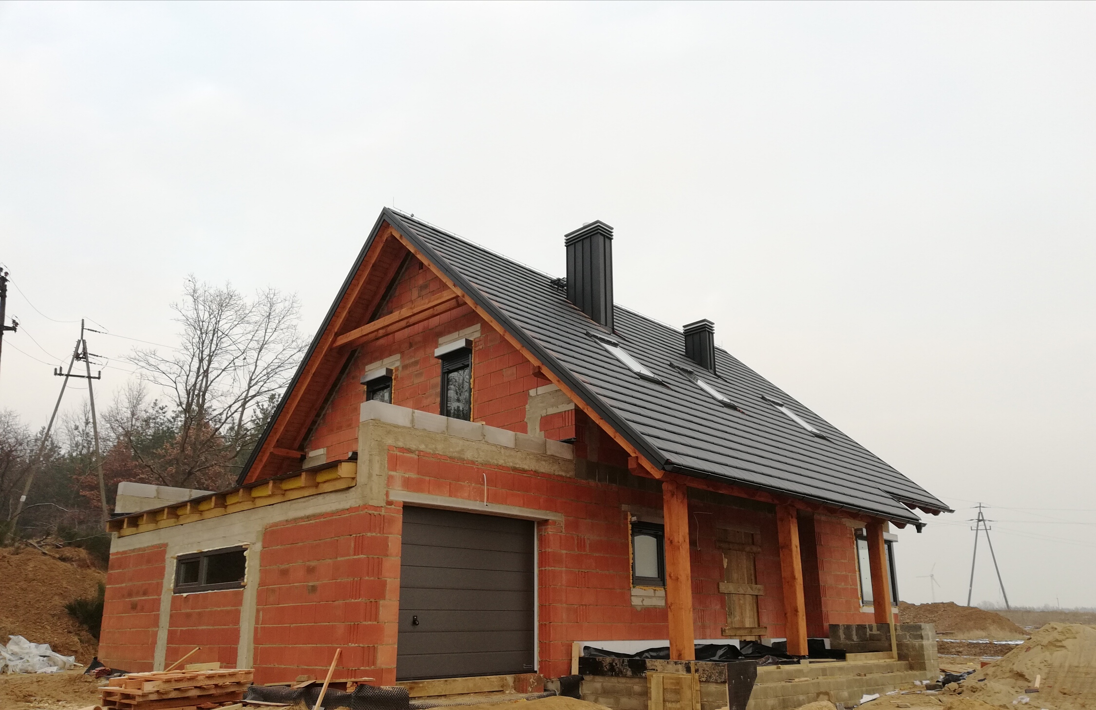

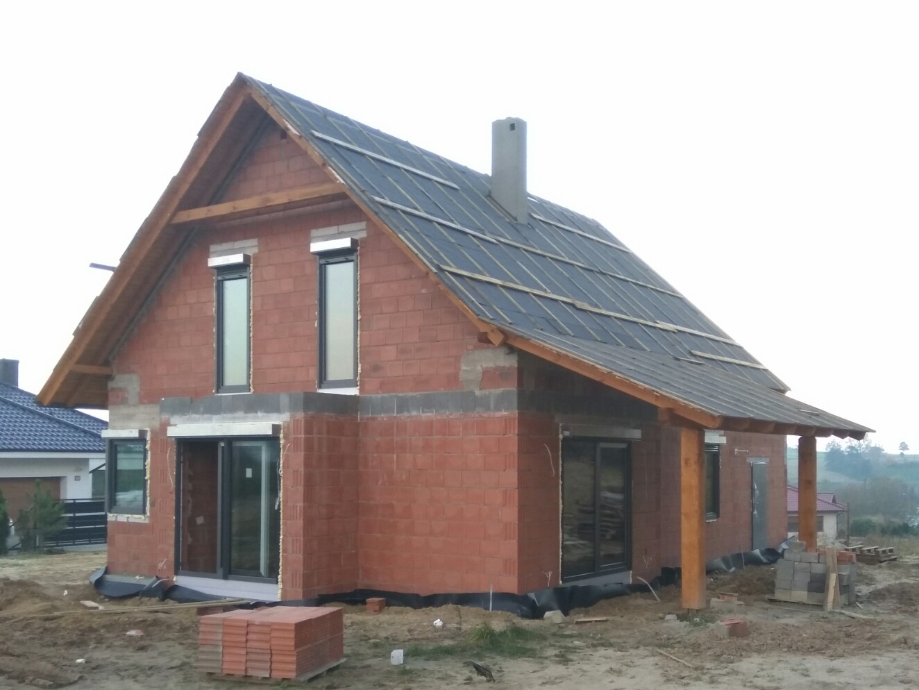

Dach, po perypetiach skończony.
Dachówka płaska z Robena bardzo słabo trzyma wymiary więc trzeba się liczyć z odrzutami i niedoskonałościami, które widać przy bliższym spojrzeniu i delikatnie psują finalny efekt. Na szczęście cena jest tu znacznie niższa niż produktów konkurencji więc ogólnie jesteśmy zadowoleni. Okna dachowe 3 szybowe, Fakro, w łazience klasyczne okno o takiej samej wysokości jak reszta (w projekcie był okno właz mniejszy) a kominiarz ma stopnie od drugiej strony dachu.
Tynki i posadzki już na swoich miejscach, kocioł peletowy pracuje (choć dymu z komina nie ma :twisted: ) i suszymy wnętrza.
Za dwa parę tygodni ruszamy z gładziami i jak tylko pogoda pozwoli z elewacją.
Edit: wcześniej nie wspominałem że w związku z brakiem rekuperacji na dachu wyrósł trzeci komin (pion i tak był w projekcie więc dodaliśmy jeden kanał i zrezygnowaliśmy z dachówek kominkowych bo nie przypadły nam do gustu).
