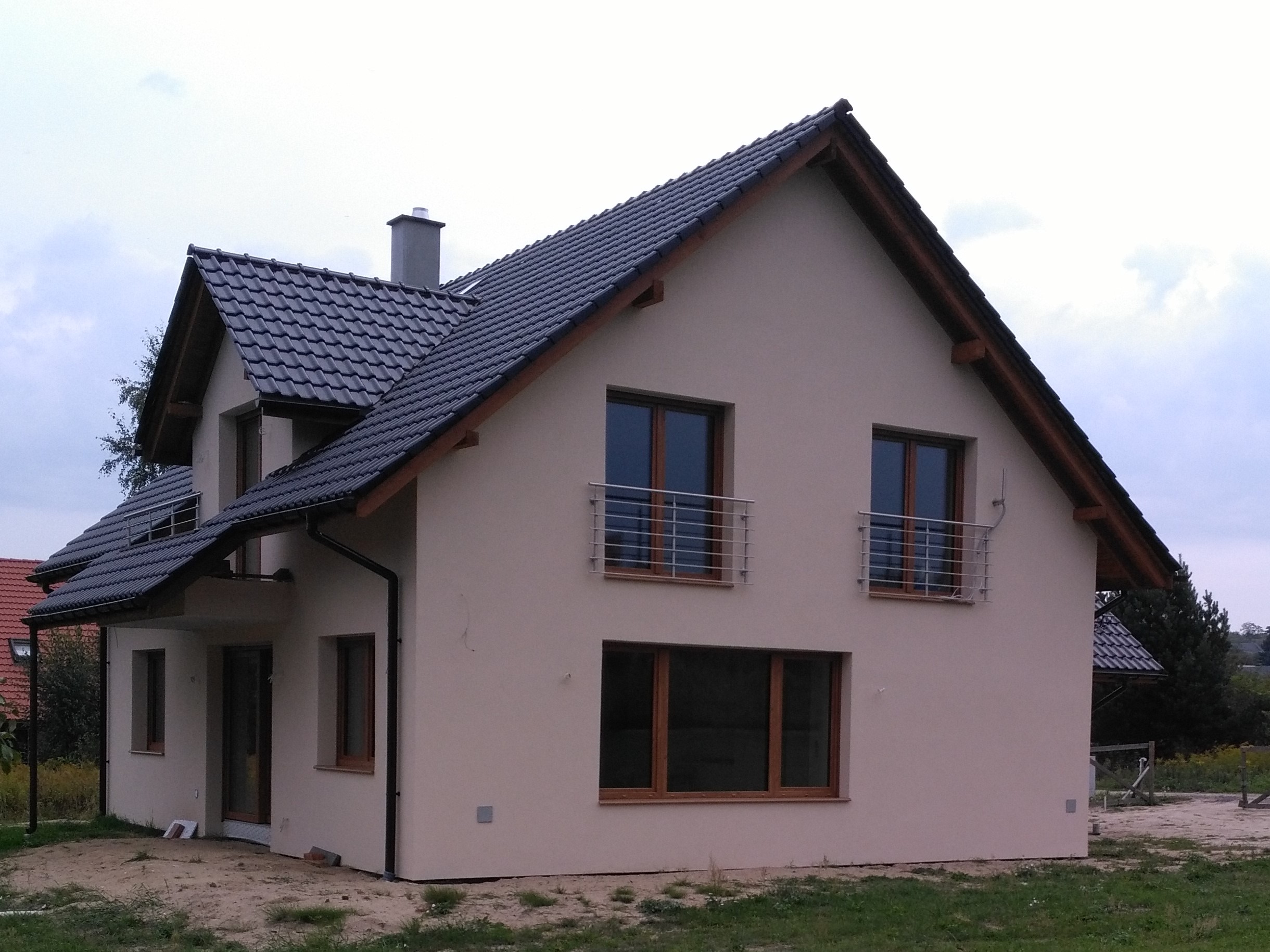

Witam. Budynek ukończony z kilkoma zmianami. Teraz pierwsza zima i test energooszczędności.

Zmiany niewielki : w kuchni okno standard 150 a nie narożne, W salonie okno balkonowe zmienione na zwykłe podobnie w gabinecie - widoczne na zdjęciu. Zlikwidowane przejście do kuchni z wiatrołapu - zamiast tego szafa wnękowa przy drzwiach i od kuchni spiżarnia. Powiększona brama garażowa na wysokość.
W całym budynku ogrzewanie podłogowe - jak narazie sprawdza się. No i oczywiście instalacje wg własnego uznania i doświadczeń instalatorów - wg mnie i tak za mało gniazdek mam nadal pomimo większej ilości niż w projekcie :).
Aktualnie zrezygnowałbym z komina od kominka, zamontowałbym klimatyzację - budynek latem ma tendencje do przegrzewania pomimo opuszczonych rolet zewnętrznych.
Cała reszta wykonana wg projektu.

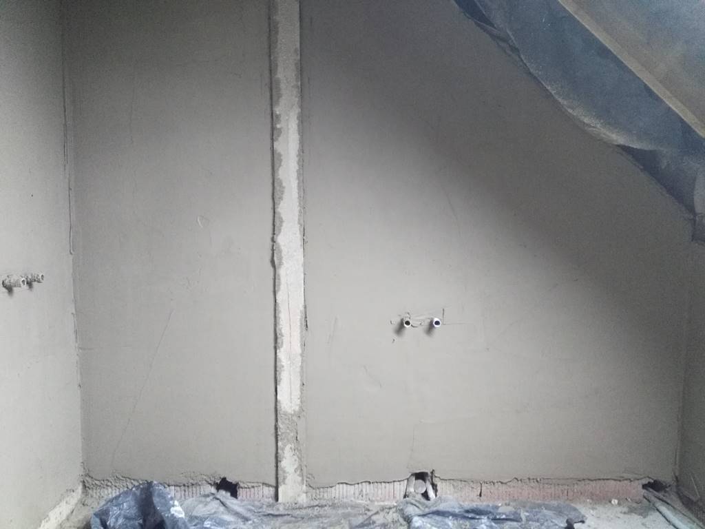

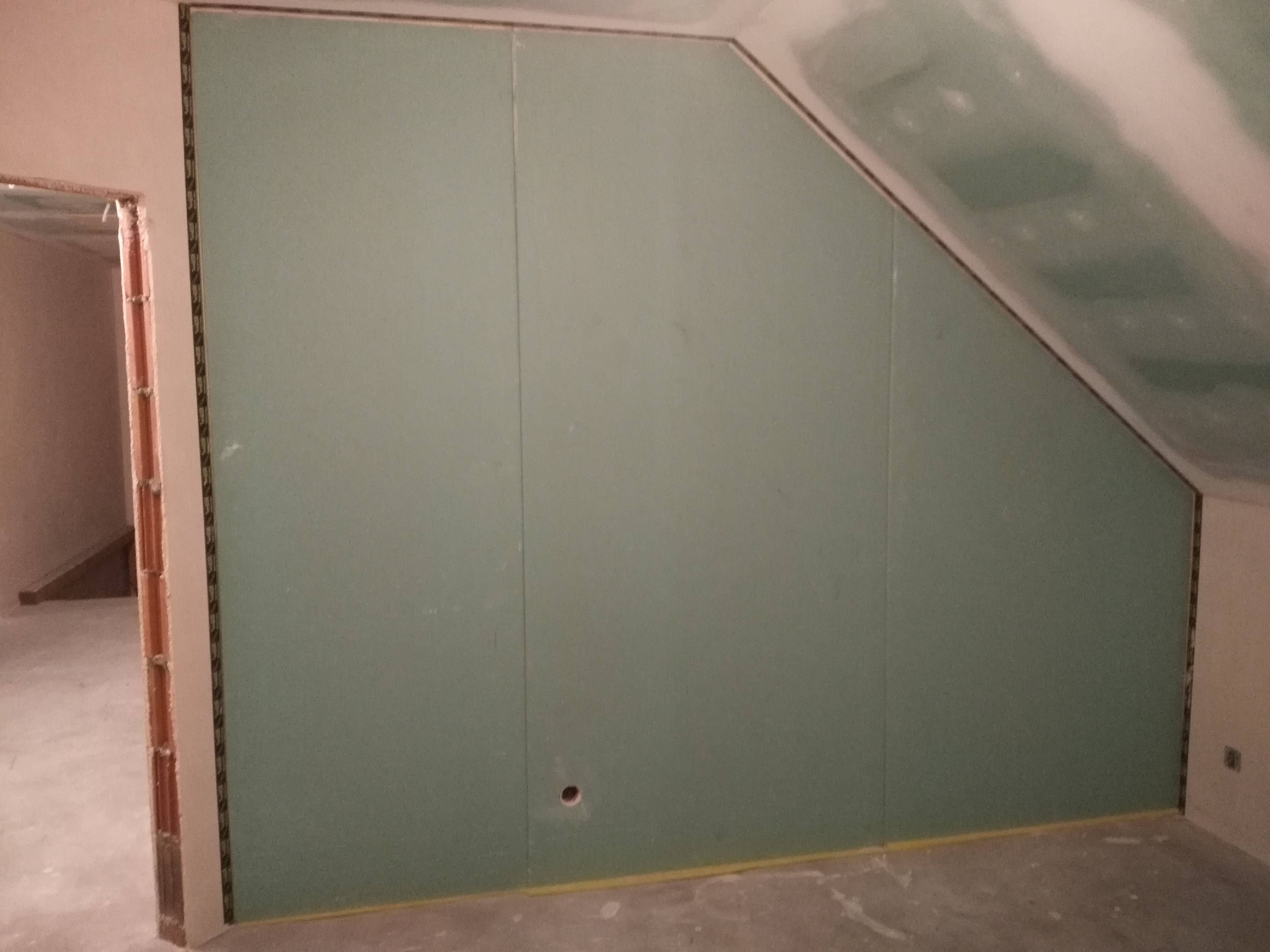

Aha proszę zwrócić uwagę na słupy podpierające dach idące w ściankach działowych- potem jest duży problem z ich zabudową.
Pozdrawiam. I życzę powodzenia w budowie.

słupy w ścianie i ich zabudowa
