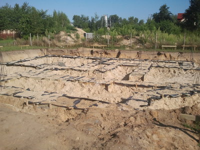

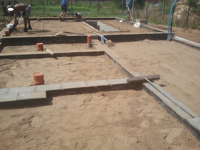

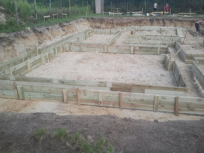

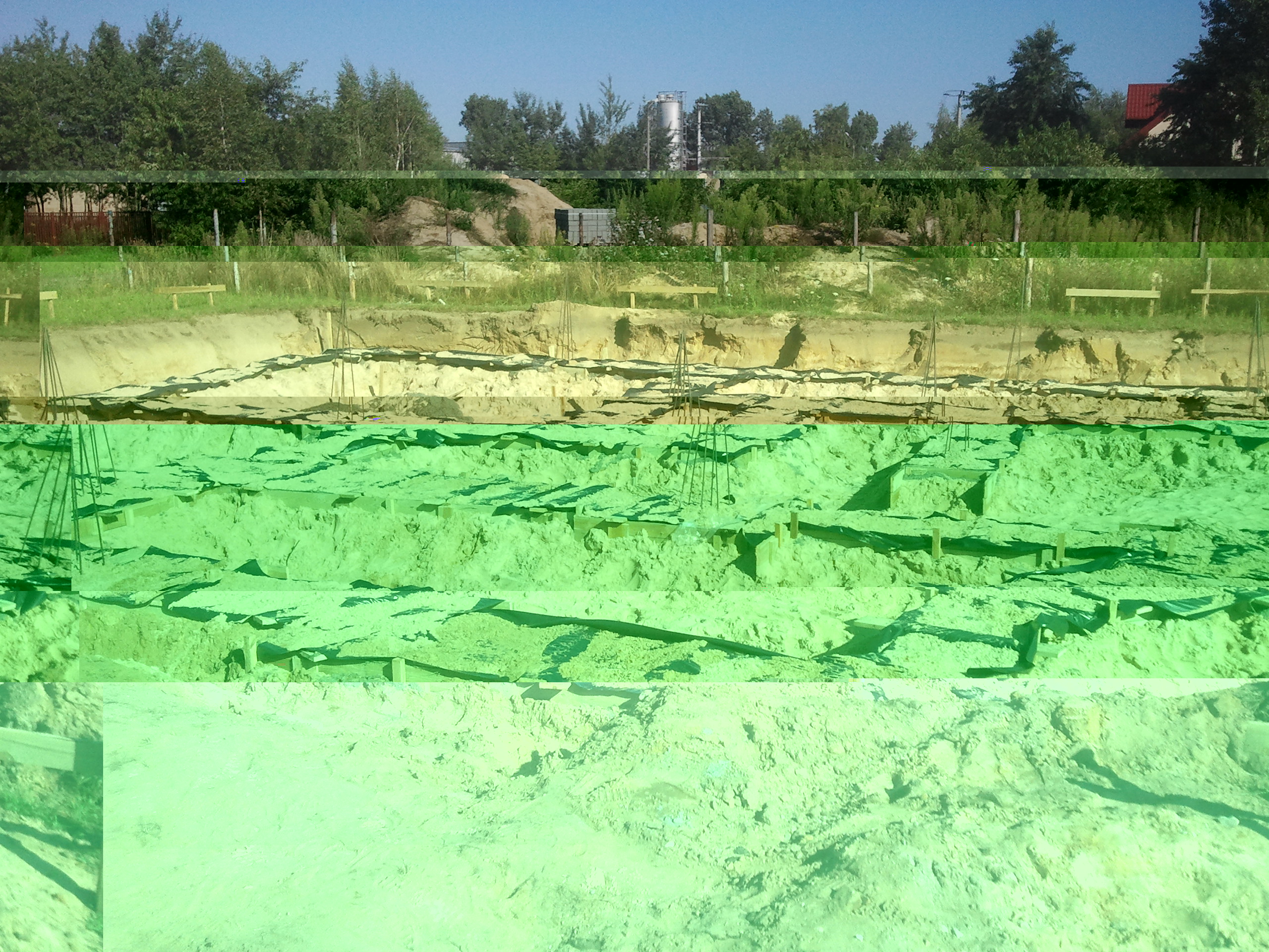

ławy -33m3 b25 3m3 deski calówki
fi6 z 700mb i tyle samo a może i więcej fi 12
no i efekt całodziennej pracy 7 osób:
Niech się mury pną do góry. Od czegoś trzeba zacząć w tym wypadku od kanału.. ;)

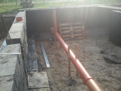

200kg dyspermixu,paleta cementu, 65mb foli kubełkowej, 1440 bloczków fundamentowych i kilkanaście paczek fundaminu dalej..

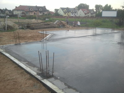

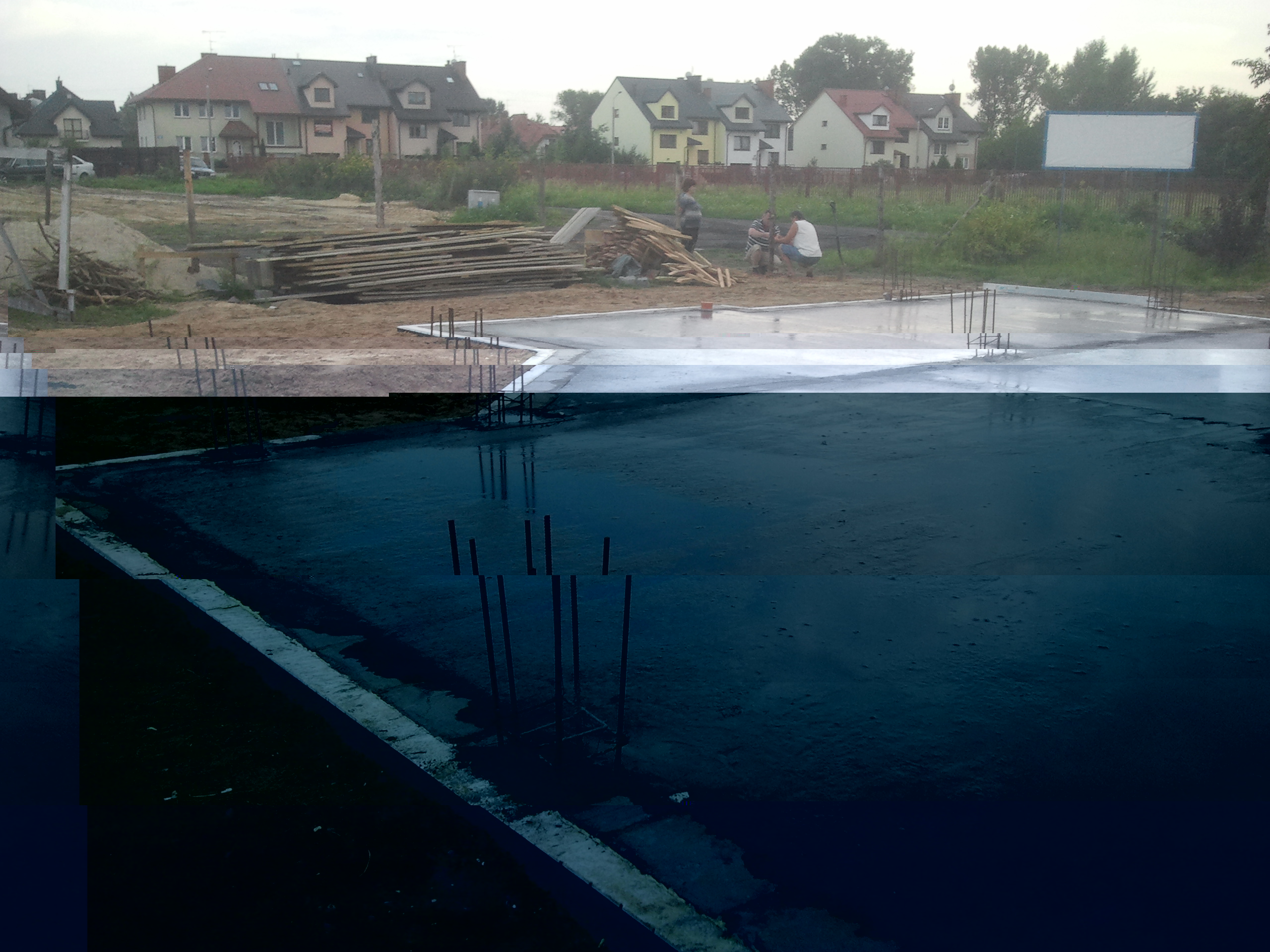

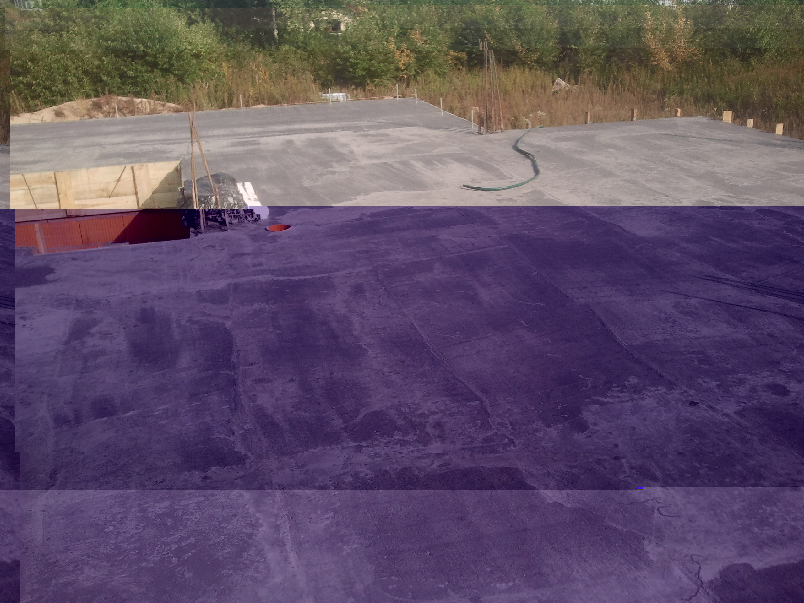

udało się wyjść z ziemi.
160m2 foli budowlanej i tyle samo zbrojenia
beton to 2m3 B20 na słupy i 14,5 m3 B15 na wylewki

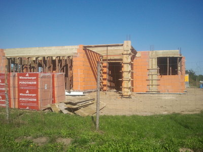

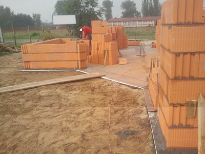

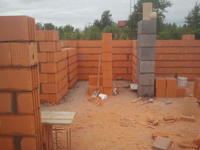

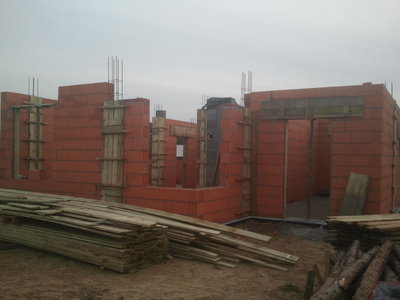

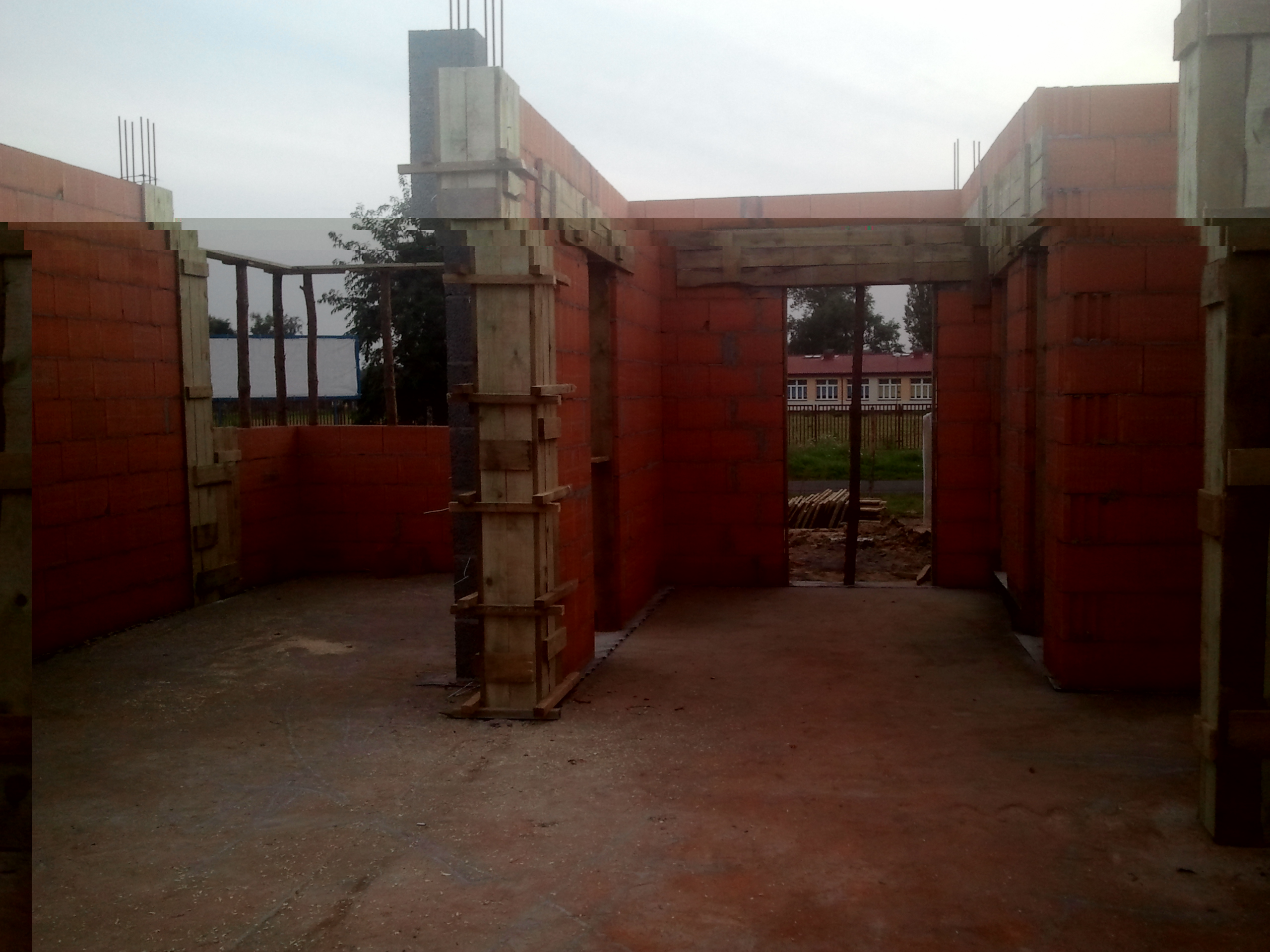

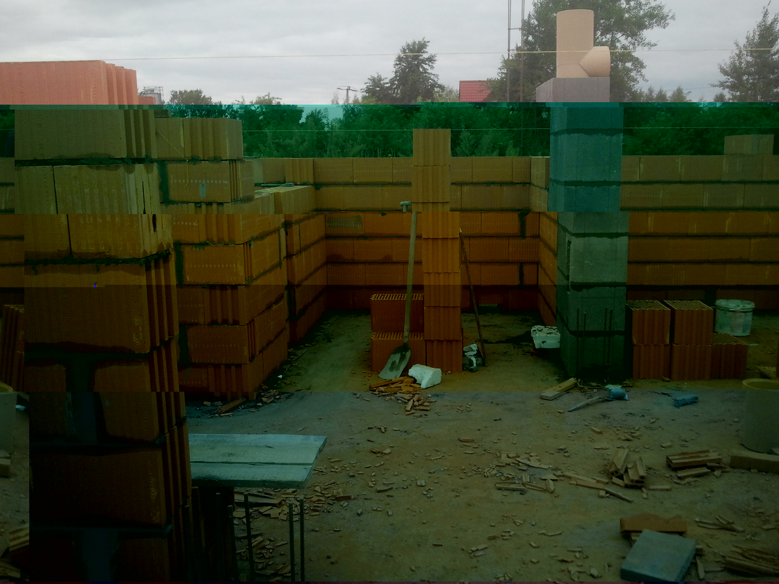

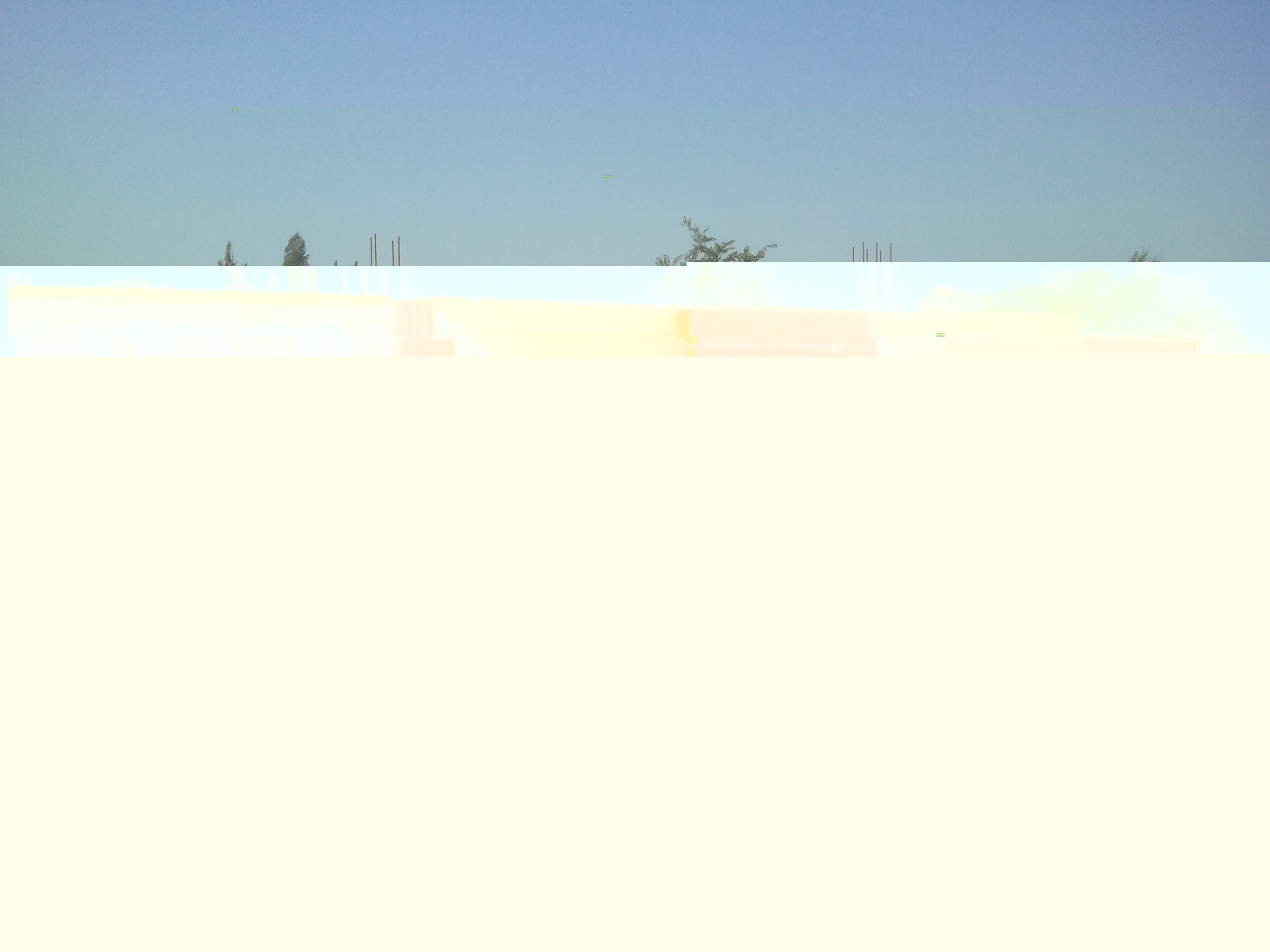

parter
zdun
Murarz
Posty: 72
Re: Budowa domu Andromeda

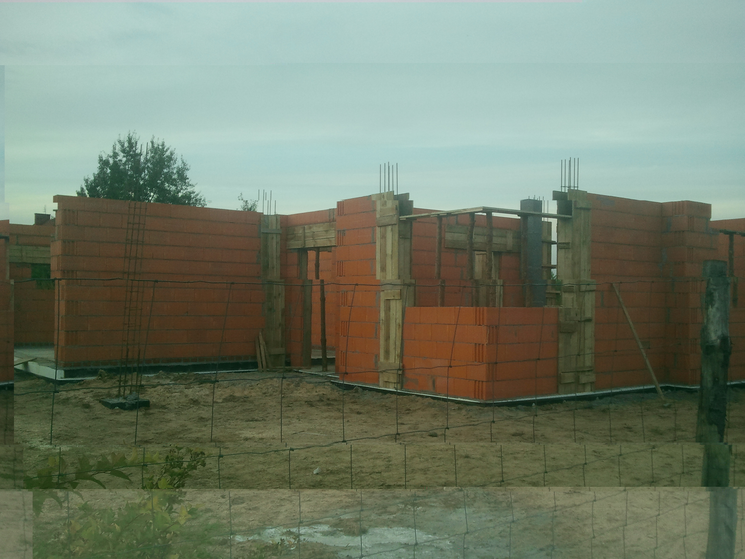

Post autor: zdun »

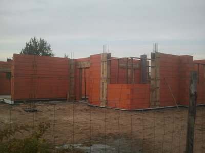

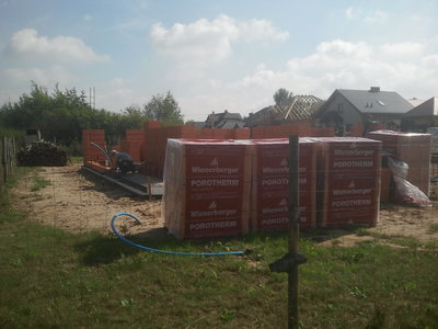

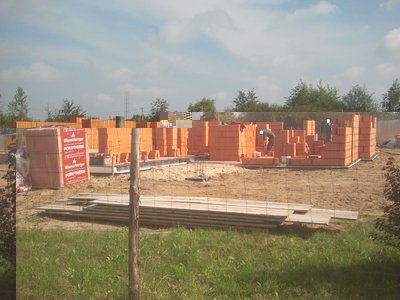

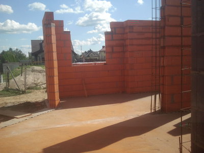

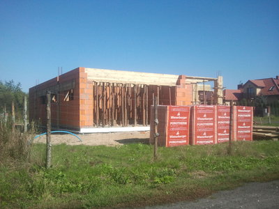

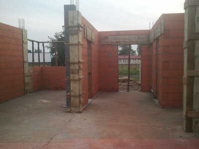

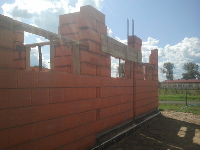

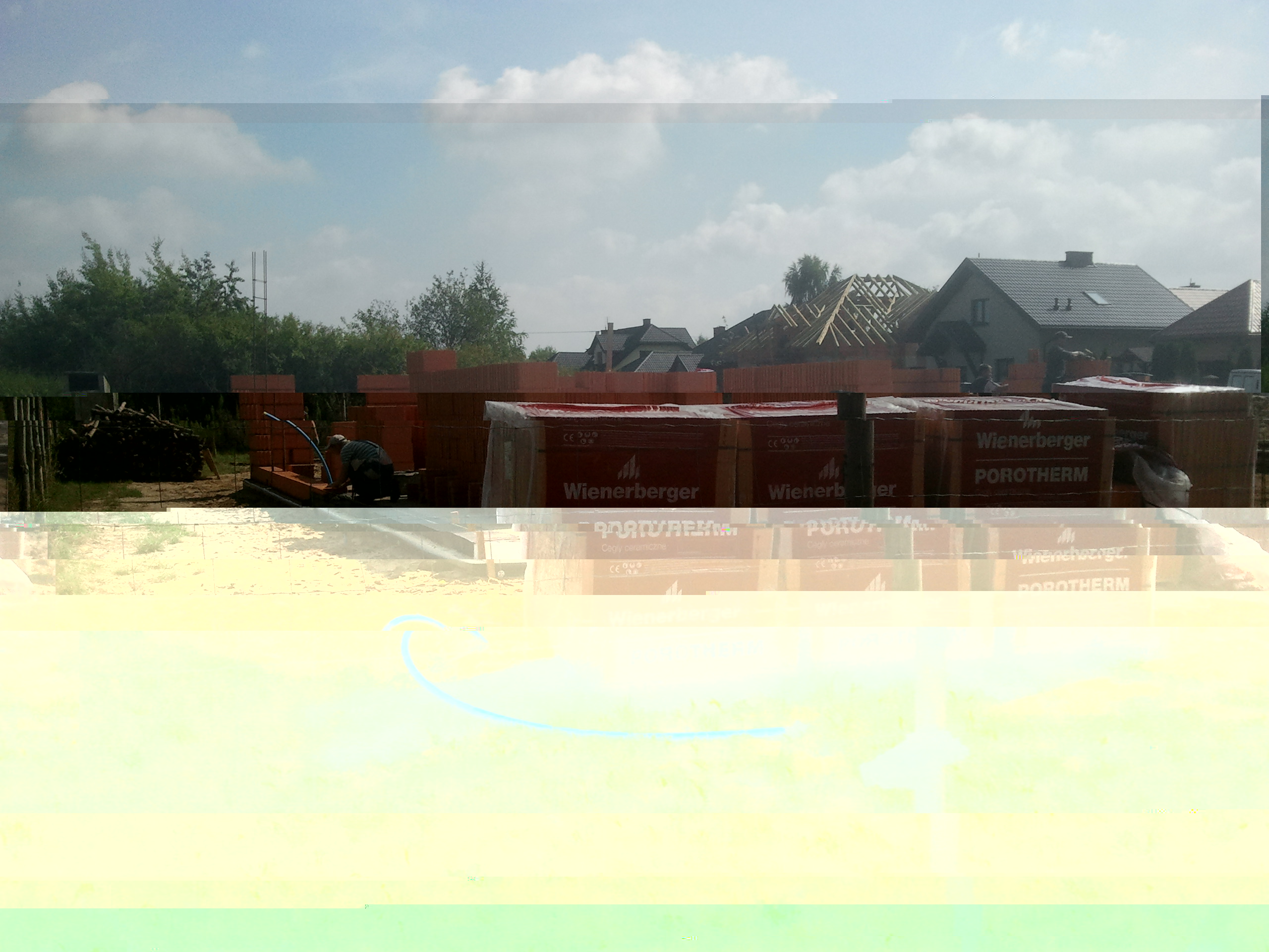

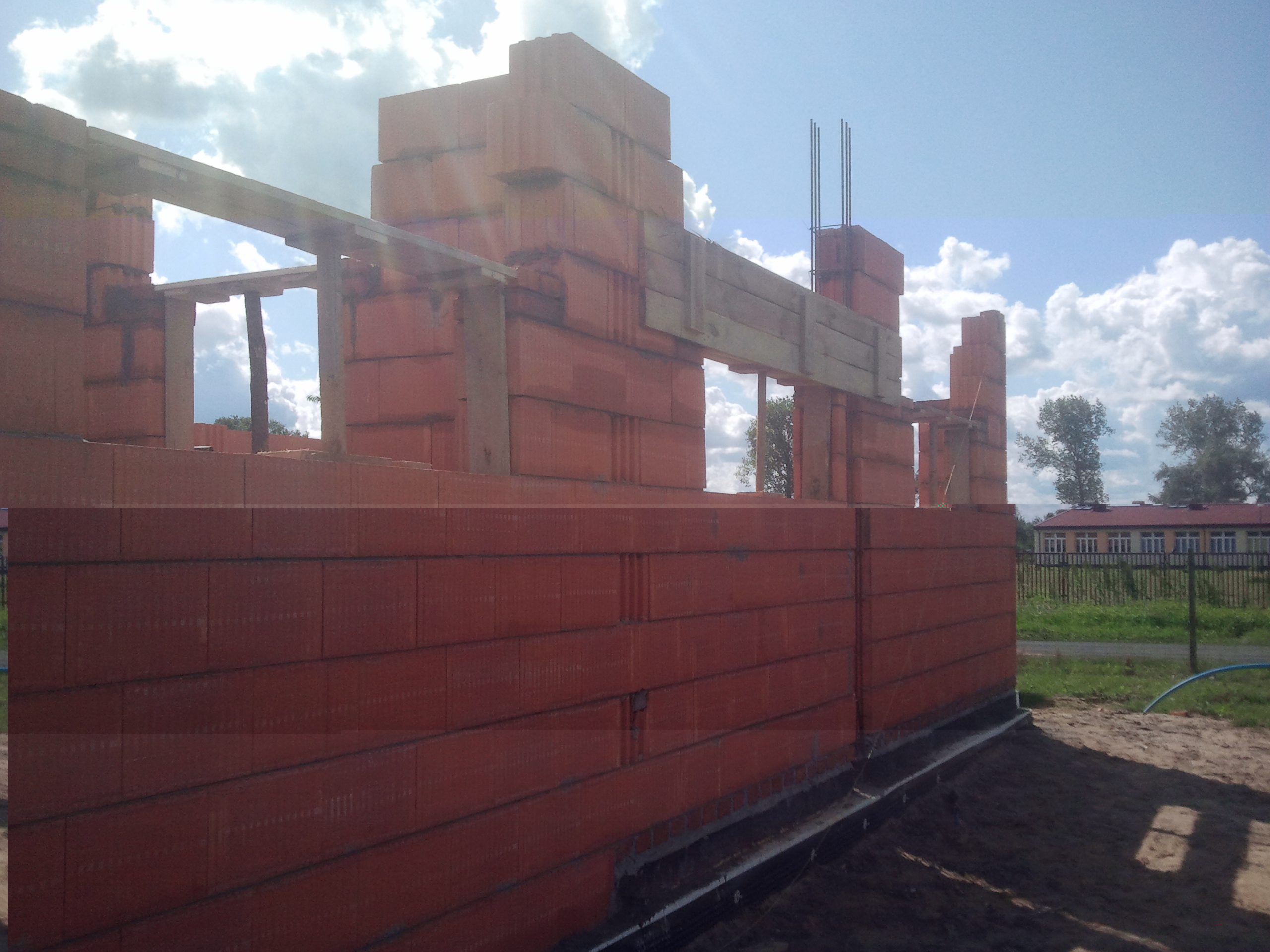

parter to 1656 szt. porothermu 25 P+W

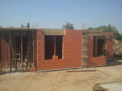

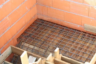

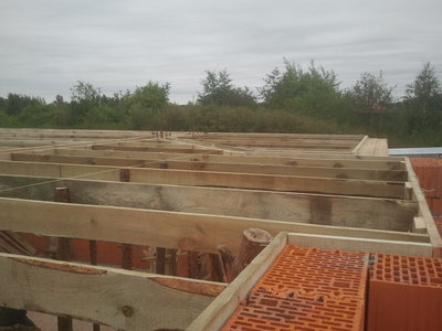

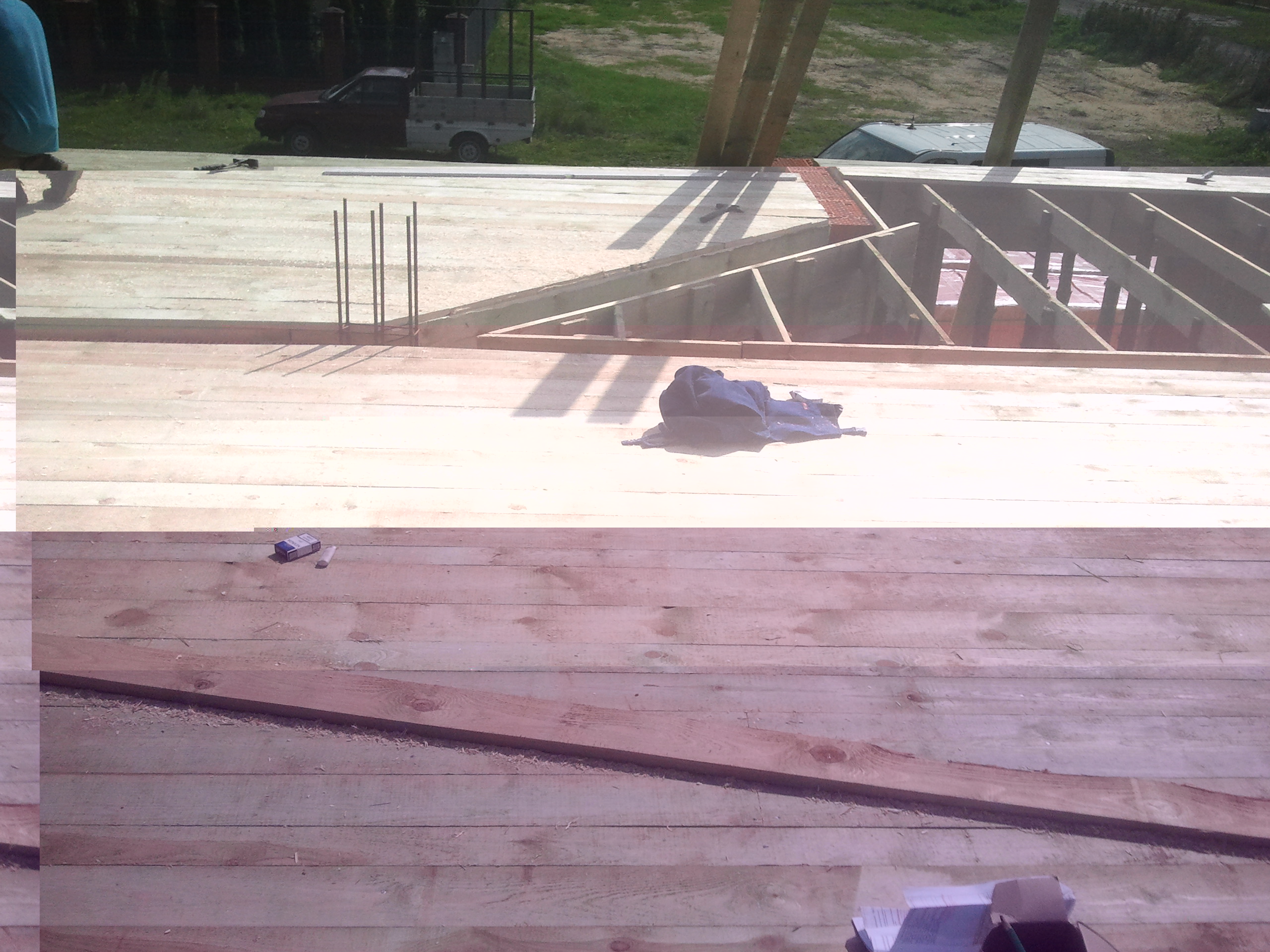

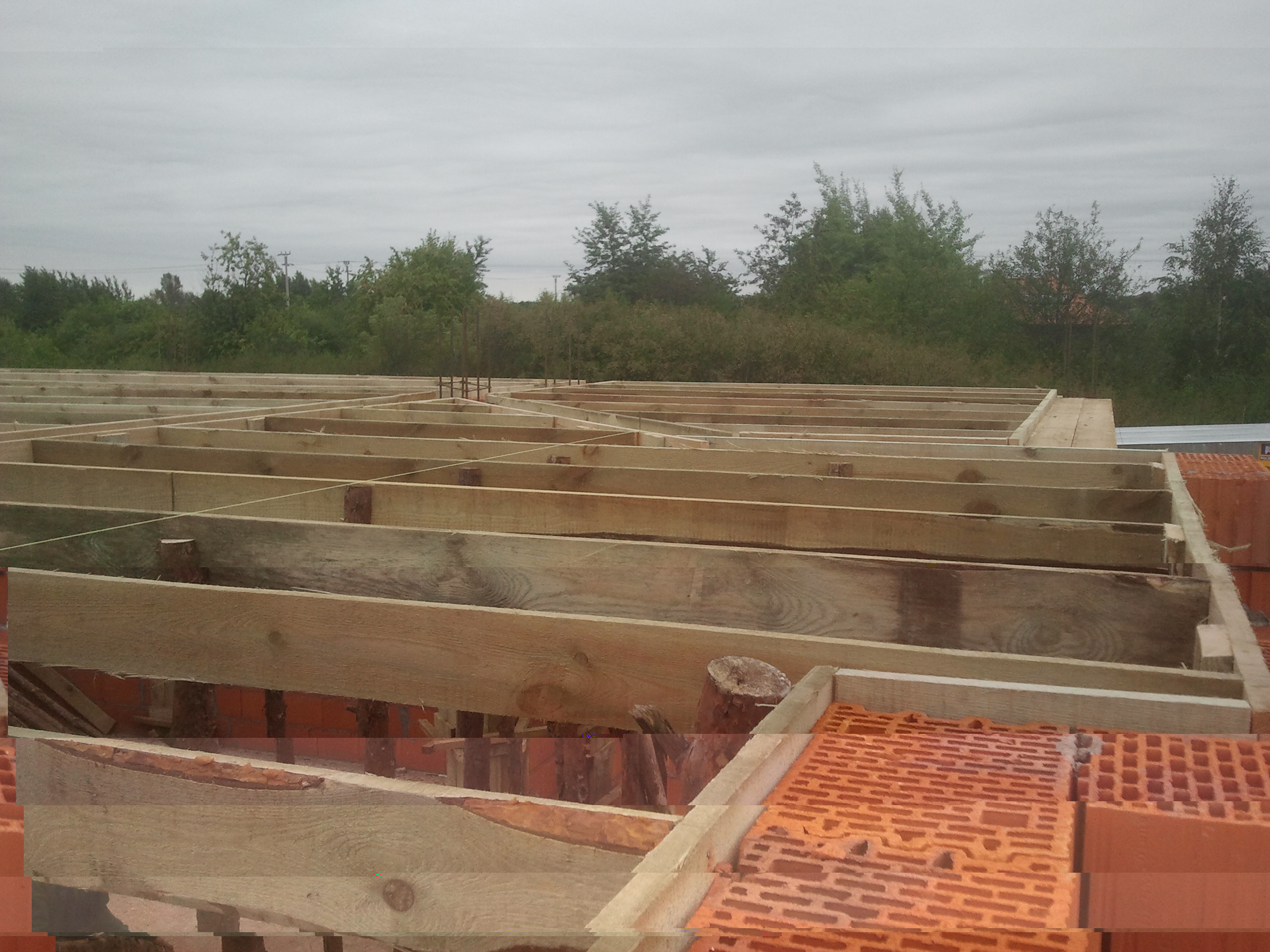

jeśli przeglada to forum autor projektu to moja uwaga aby przeprojektować dwuteownik heb w garażu na podciąg żelbetowy. Można trochę zaoszczędzić.

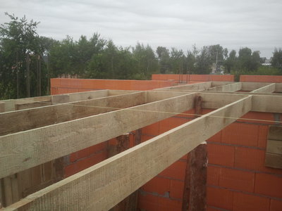

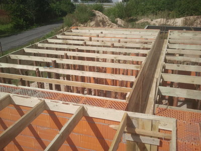

przygotowanie pod strop to 1,5 tygodnia roboty dla 3 osób.

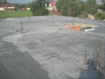

zdun
Murarz
Posty: 72

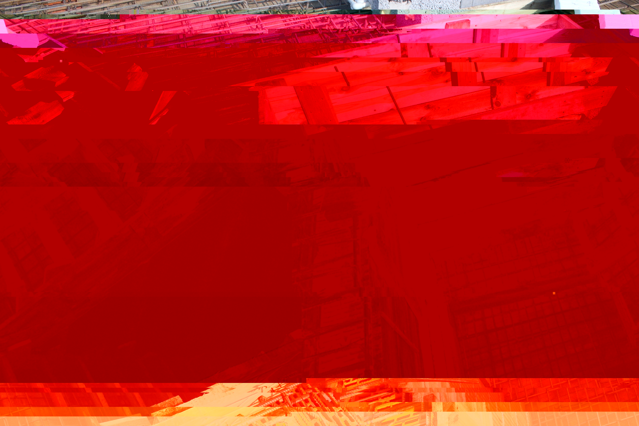

Post autor: zdun »

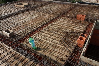

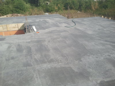

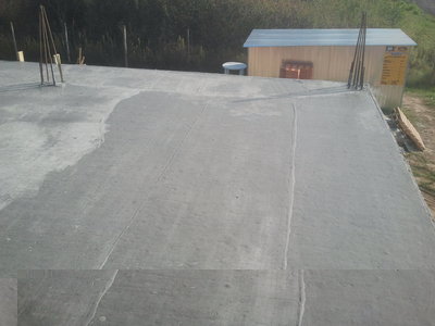

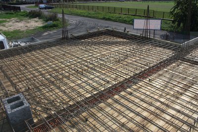

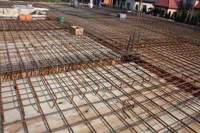

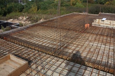

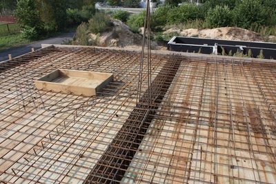

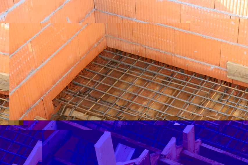

aby wykonać strop może przydać się:
gwoździe 3' 30kg,
gwoździe 4' 15kg,
drut do wiązania zbrojenia 50kg
drut 3mm do zabezpieczenia szalunków 10kg
deska 1' -7m3
deska 1,5'- 1,5m3
drut fi6 300szt,
fi 10 260szt,
fi 12 100szt,
fi 16 27szt,
beton na strop i słupy 41m3
