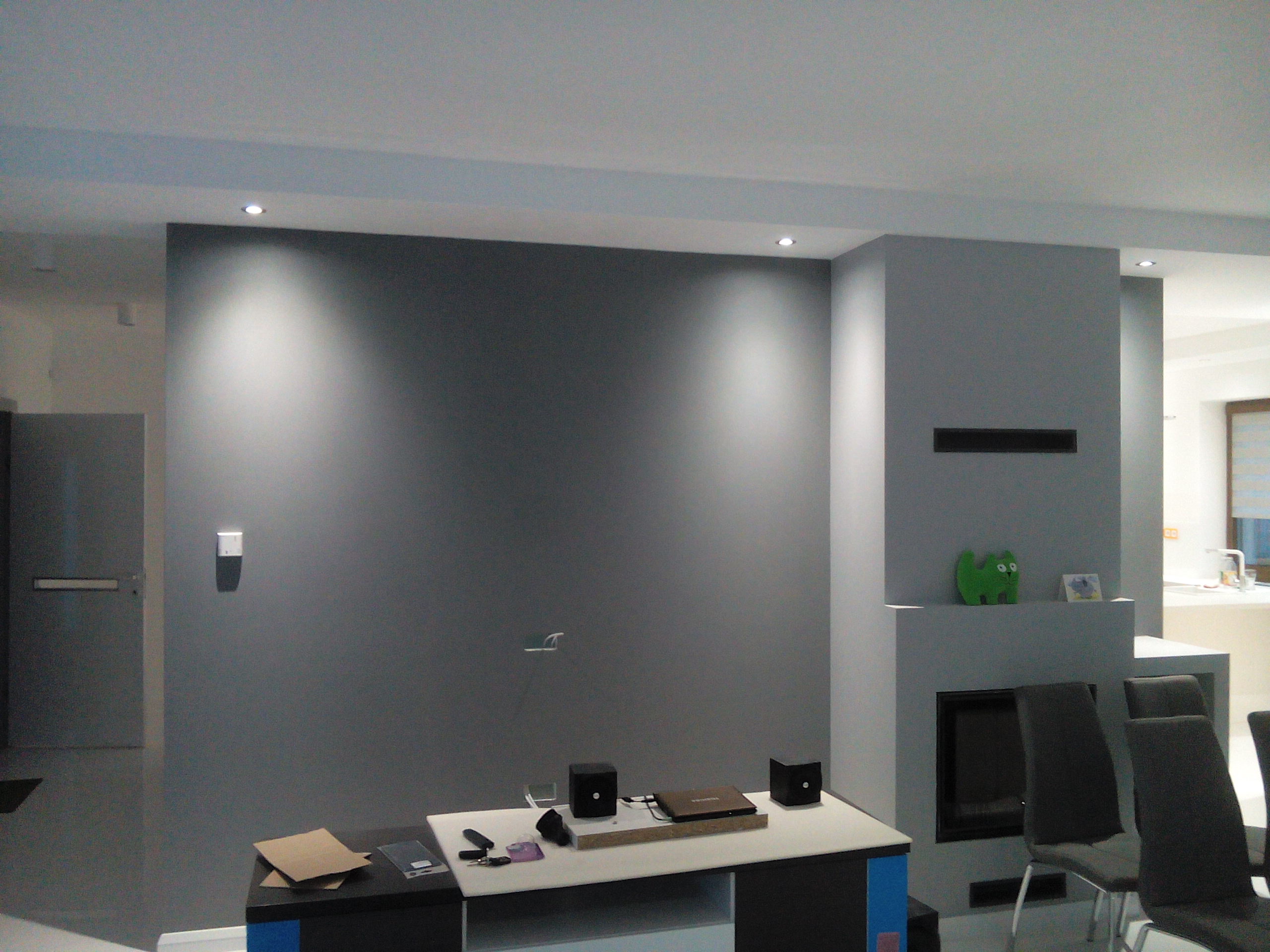

Prosimy o więcej fotek :-) Może również jakieś z wnętrza domu.
lukasz
Posty: 11
Rejestracja: 03 kwie 2014, 08:52
Re: Projekt domu - Verona NF40
Post autor: lukasz »
proszę, aktualne z zewnątrz

Witam! Bardzo podoba mi się projekt Verona i jeśli to możliwe bardzo proszę o kolejne zdjęcia z budowy. Czy może Pan powiedzieć ile kosztował stan surowy otwarty i zamknięty (o ile już jest zamknięty)? Pozdrawiam.
lukasz
Posty: 11
Witam. Tak to wygląda na dzień dzisiejszy, wydatki pokrywają się z kosztorysem na stronie projektu.
dorciasz
Rejestracja: 26 paź 2014, 11:41
Post autor: dorciasz »
Witam! Dziękuję za odpowiedź i zdjęcia. Verona wygląda coraz atrakcyjniej. Przypomina małą willę. Proszę jeszcze powiedzieć czy koszty są zbliżone do podanych na stronie kosztów budowy metodą gospodarczą, systemem zleconym minimalnym czy system zleconym średnim (ponieważ rozbieżność w kwotach jest bardzo duża). Pozdrawiam.
