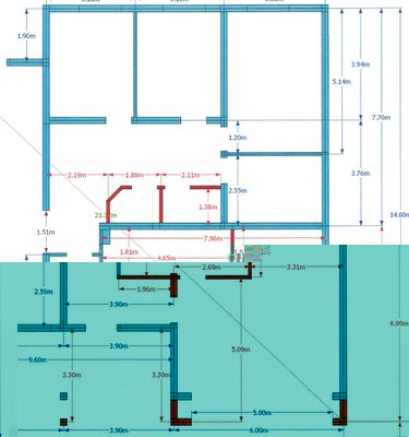

Aktualnie dokonalismy takich zmian:
Projekt domu "Kaprys"

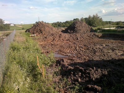

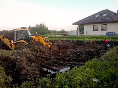

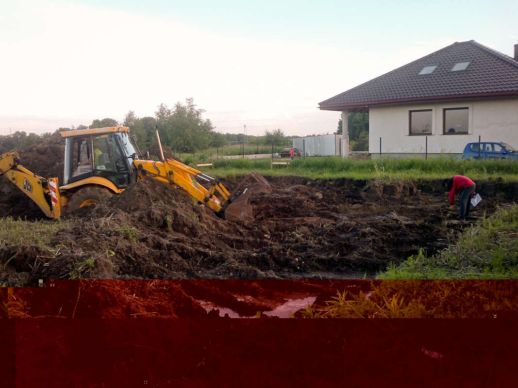

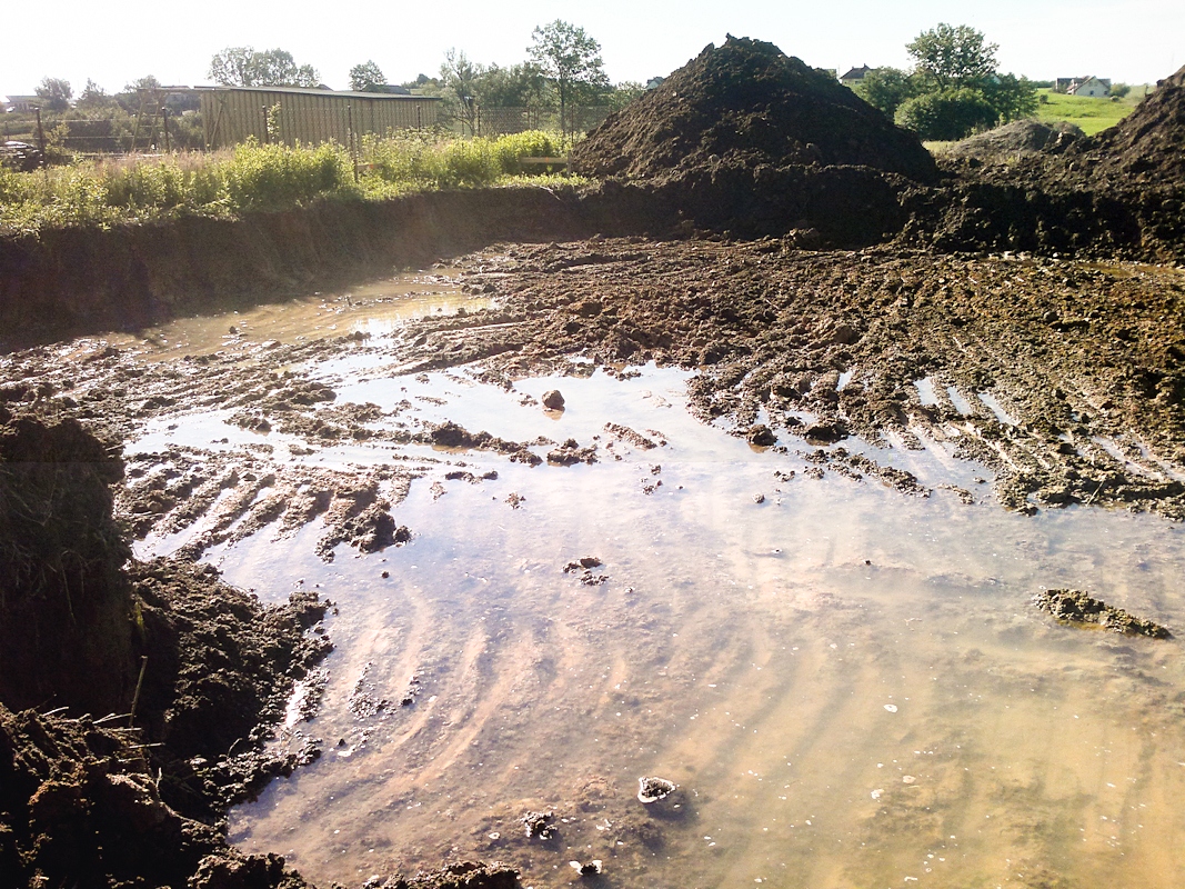

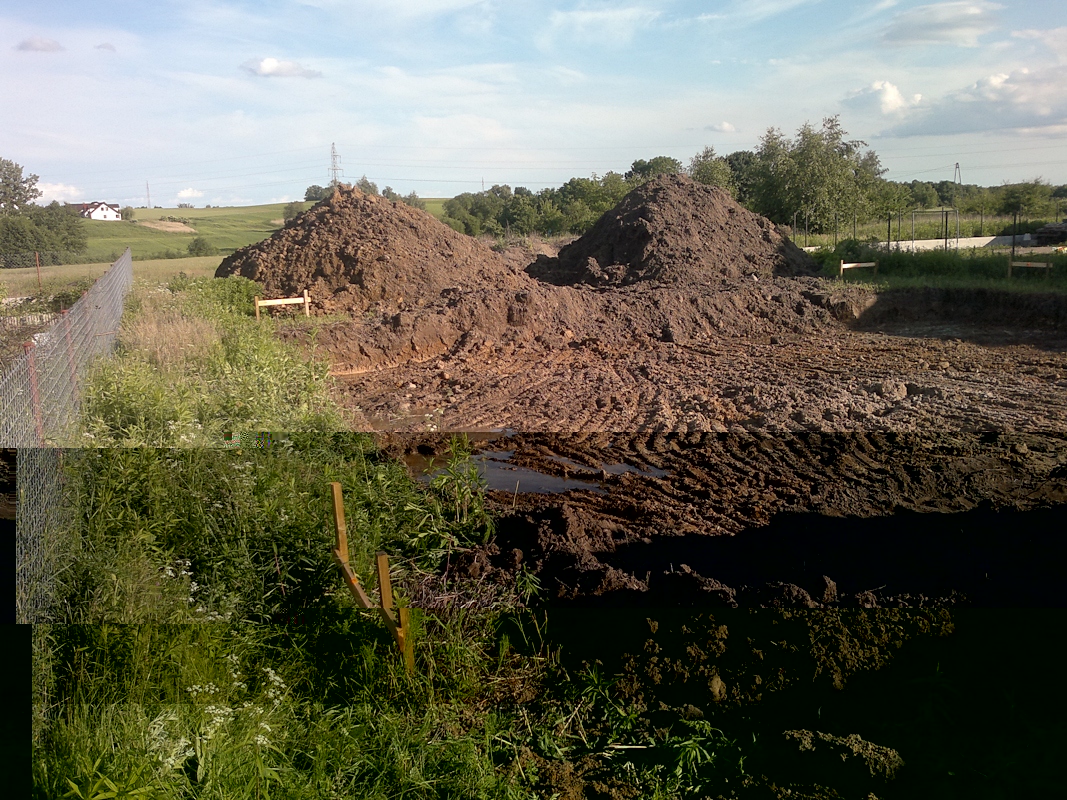

Koparki kopaly 2 dni, najpierw jedna nie dala rady po 4 godz. kapitulacja dzis przyjechala 2 razy wieksza i ta tez sie meczyla 4 godziny ale w koncu wykopane.
Mialem strasznie niewdzieczny teren, glina/piasek/ily/czarnoziem i nawet jakis 3 tonowy kamien i kilka mniejszych tak do 1 t.

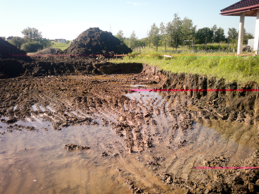

Oto historia kopania moich fundamentow
Koparka miala dostep tylko z przudu i ztylu dzialki po bokach ogrodzenie i miejsca moze z 2-3 m
Plan byl fajny sciagnac 30 cm humusu a potem kopiemy w glinie lawy
Final wybieramy wszystko jak leci do 1,5 m inaczej sie nie dalo

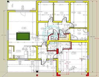

Co do zmian to oczywiscie chetnie podziele sie moja koncepcja. Mam nadzieje, ze sie spodoba.
najprosciej wydluzyc garaz o 90 cm (taki jest odstep pomiedzy krokwiami)
Kotlownia musi byc zamknieta i to jeszcze drzwi musza byc stalowe otwierane na zewnatrz inaczej beda problemy z odbiorem
