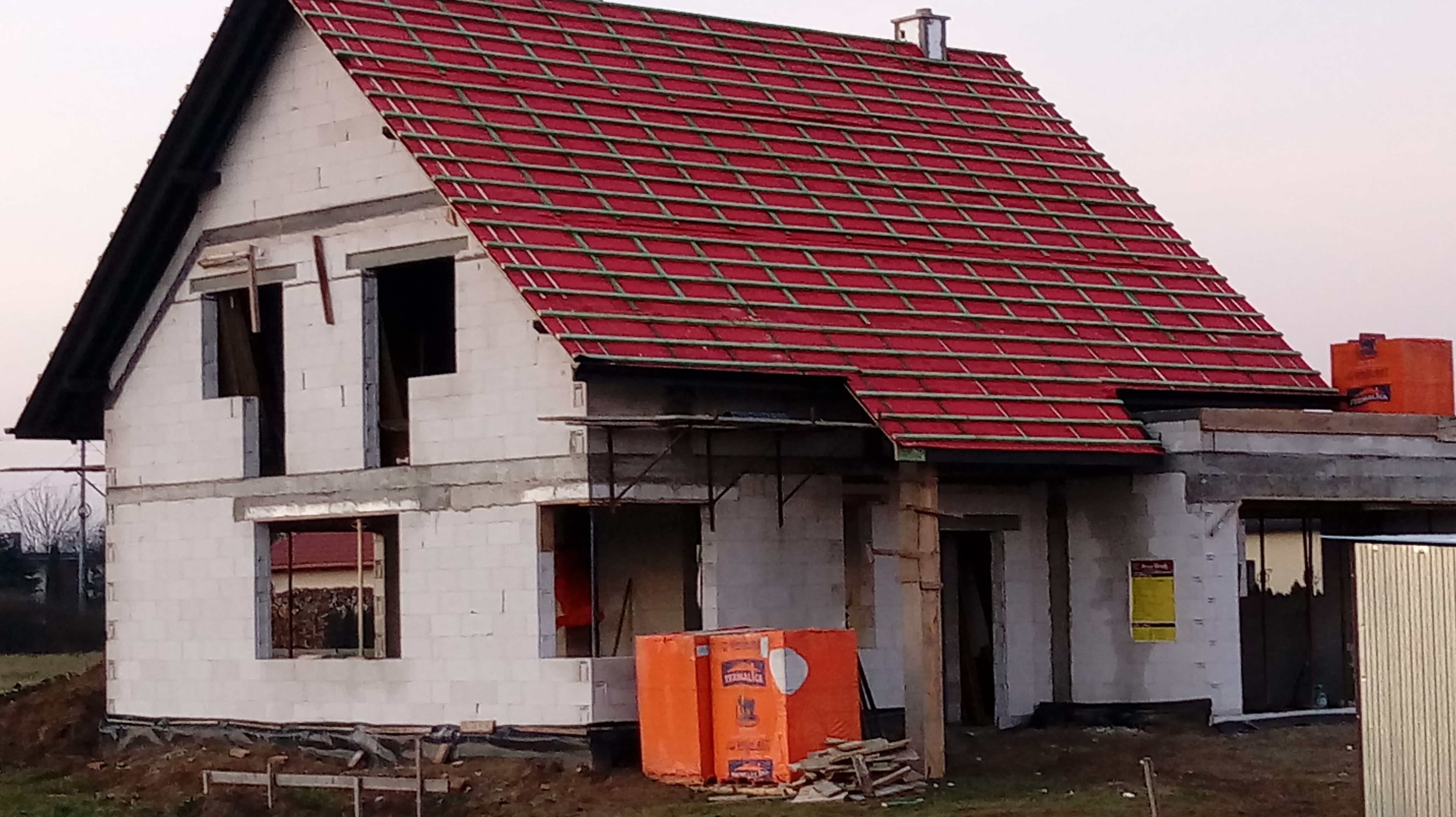

A nas na dzien dzisiejszy dom wyglada tak.

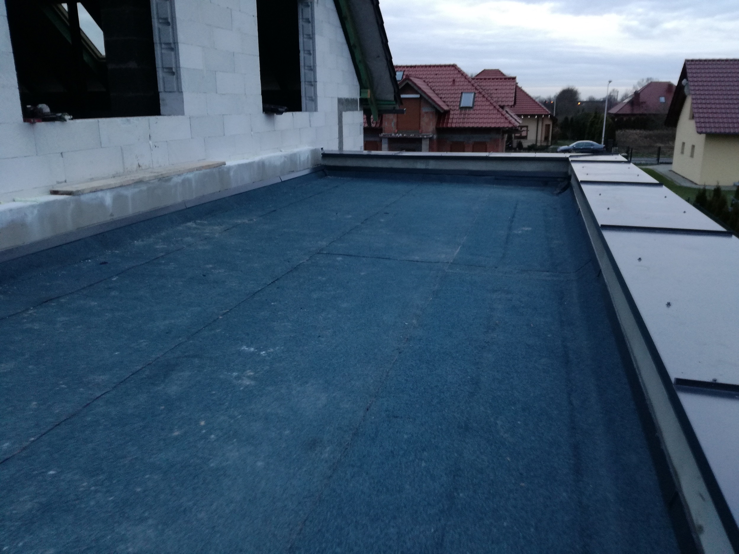

Pastelos a powiedz mi w jaki sposób uporałeś się z tarasem.
Chodzi mi jaki system hydroizolacji zastosowałeś.
pastelos
Posty: 65
Rejestracja: 29 sie 2014, 22:10
Re: Projekt domu - Ganimedes NF40
Post autor: pastelos »
Oh to była męka. Wiem, ze ci przede mną wylewali masę bodajże zywiczna. My założyliśmy rynnę przy murku i papę. Pamiętajcie o odpowiednim kierunku spadku tarasu na zewnątrz. Nasza ekipa tu popełniła błąd dlatego musieliśmy go sztucznie zmienić poprzez warstwy papy

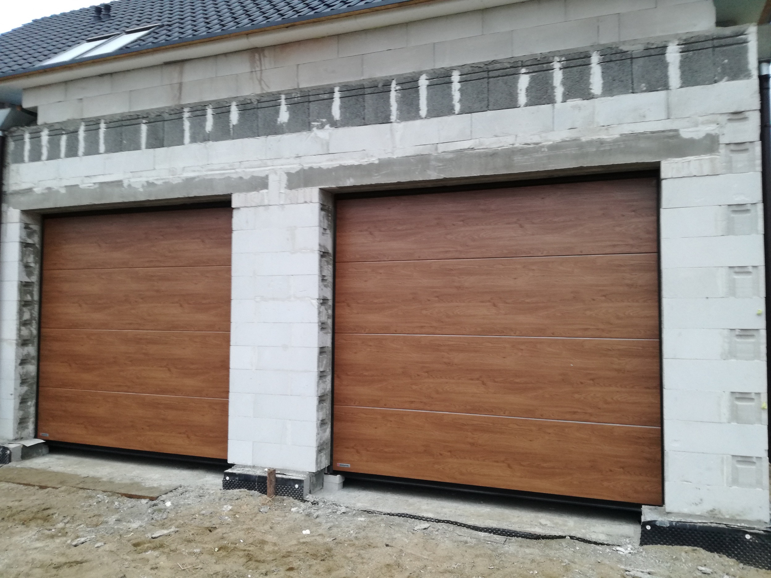

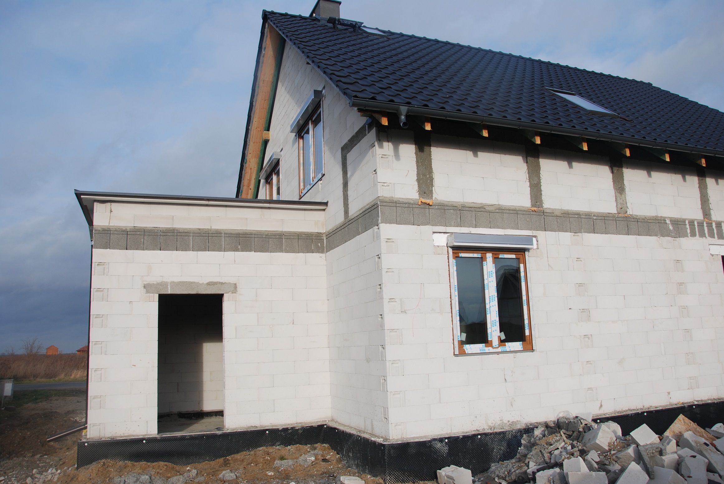

Ja też miałem problem z tarasem. Najlepiej to żeby podczas wylewania stropu zrobili spadek. Ja mam wypuszczone leje w ogniomurku i na zewnątrz rynny będą schowane w styropianie. Warstwę spadkowa uzyskałem kładąc styropian ze spadkiem. Mój Ganimedes trochę zmodyfikowany, poszerzony garaż i kotlownia przedłużenie dachu z garażu nad wejście uzyskując płaskie zadaszenie nad wejściem. 😃

Witam, proszę o przesłanie zdjęć budynku z wprowadzonymi zmianami do projektu w szczególności powiększonej kotłowni i płaskiego zadaszenia nad wejściem

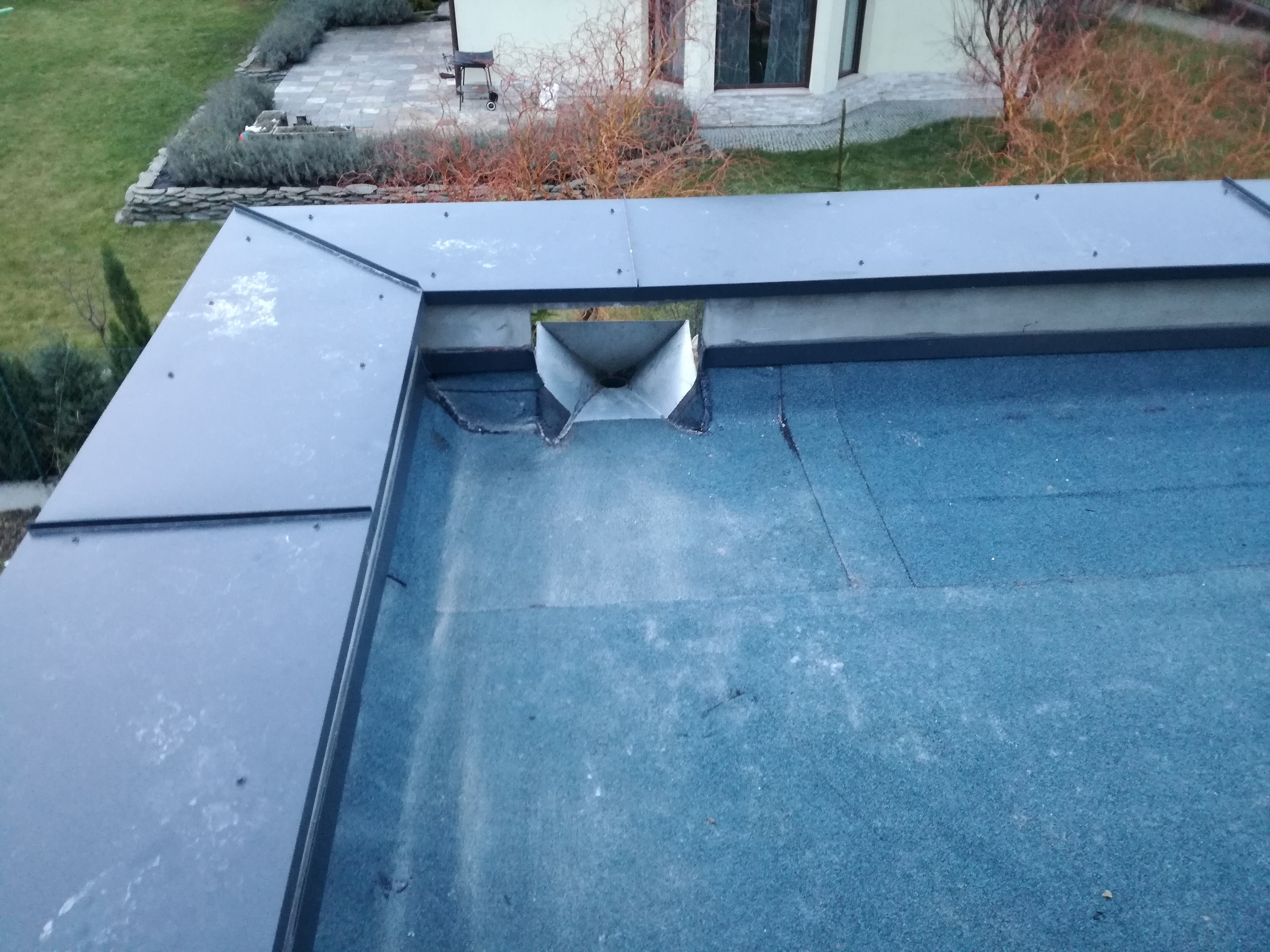

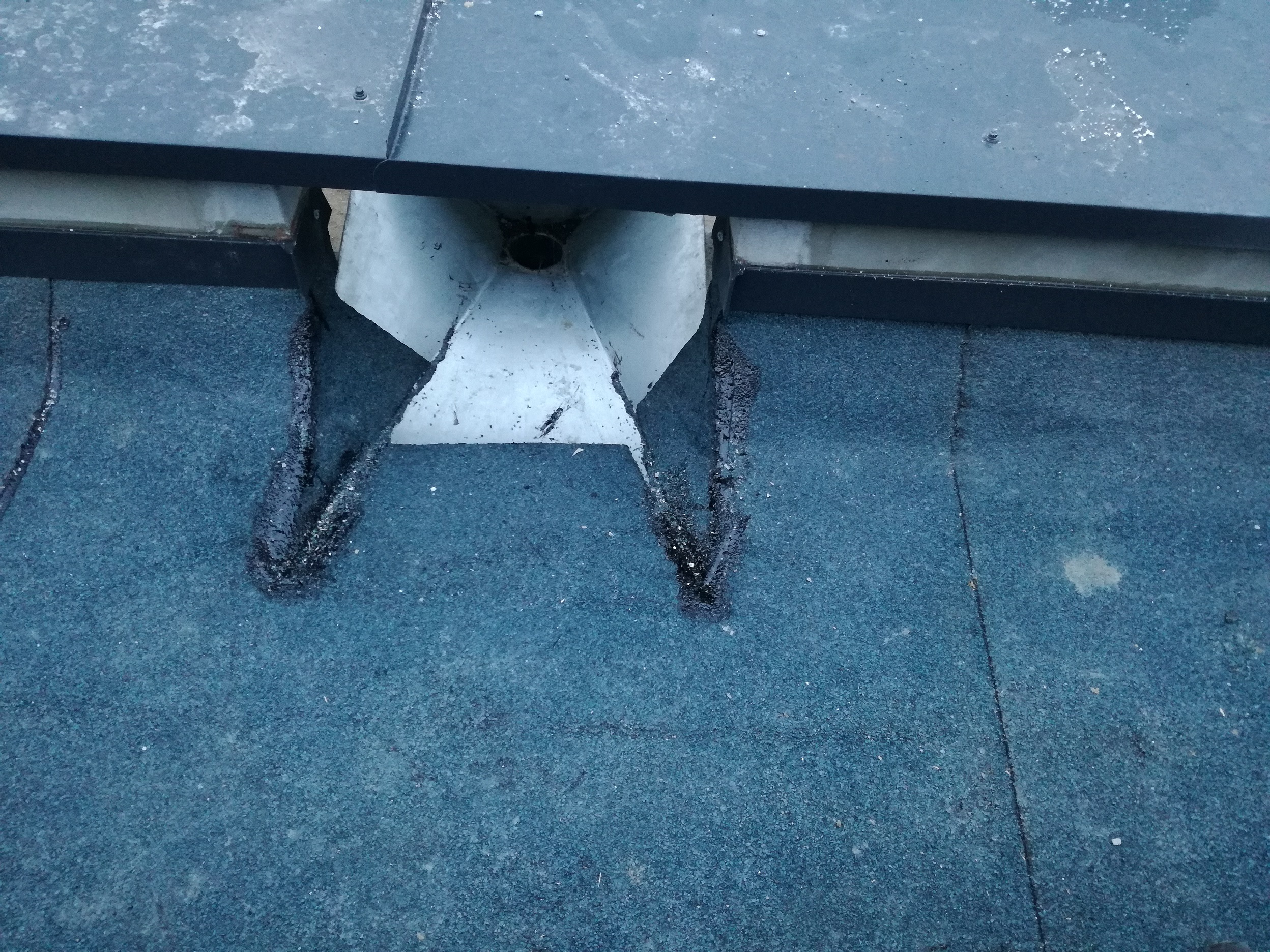

nietykalny
Rejestracja: 10 paź 2016, 16:44
Post autor: nietykalny »
Zdjęcia, może nie są aktualne ale mniej wiecej pokazują zmiany
nietykalny pisze: 21 paź 2018, 20:26 Zdjęcia, może nie są aktualne ale mniej wiecej pokazują zmiany
Te obróbki blacharskie wyglądają na pieczołowicie wykonane :) Miło popatrzeć.
