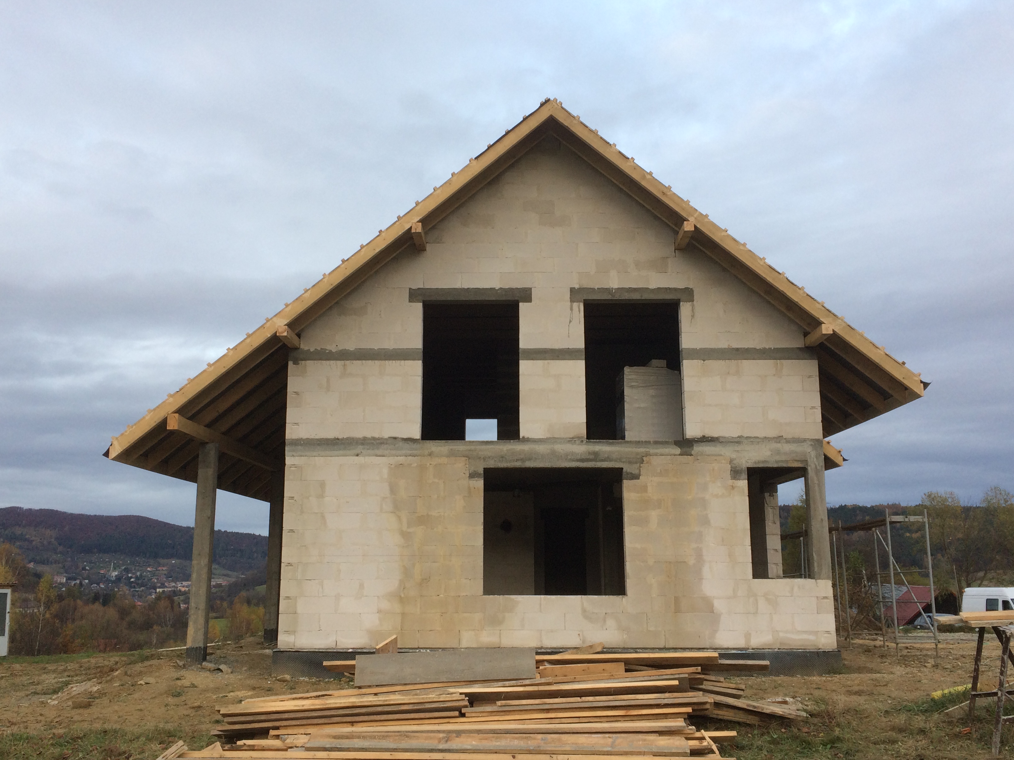

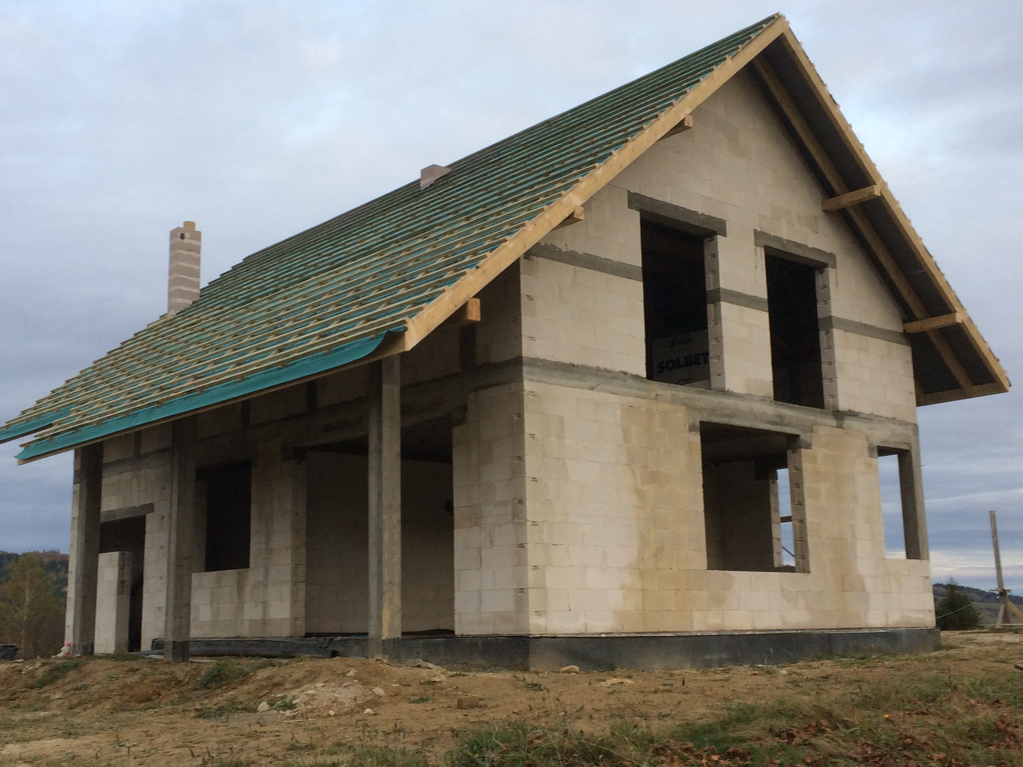

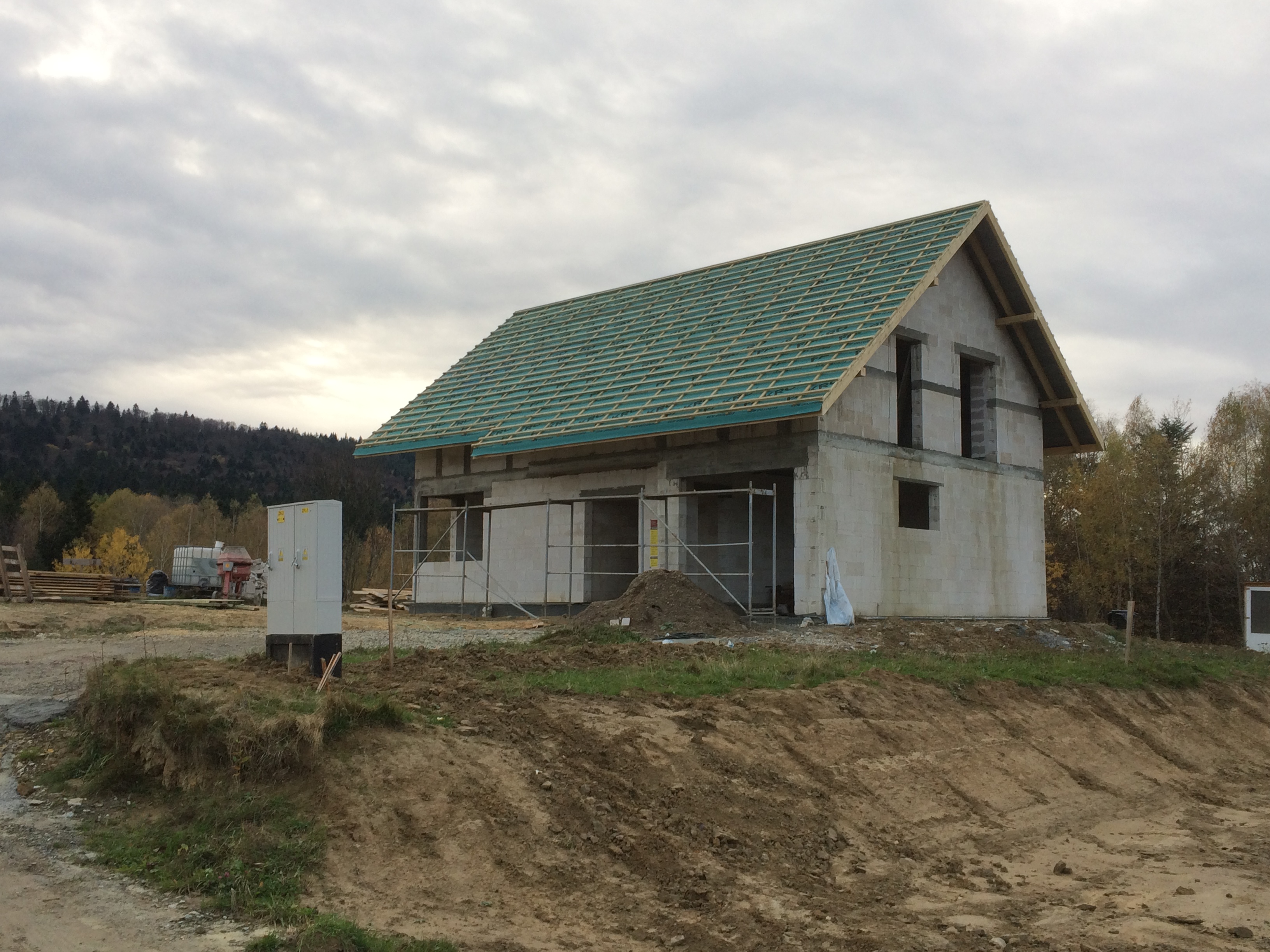

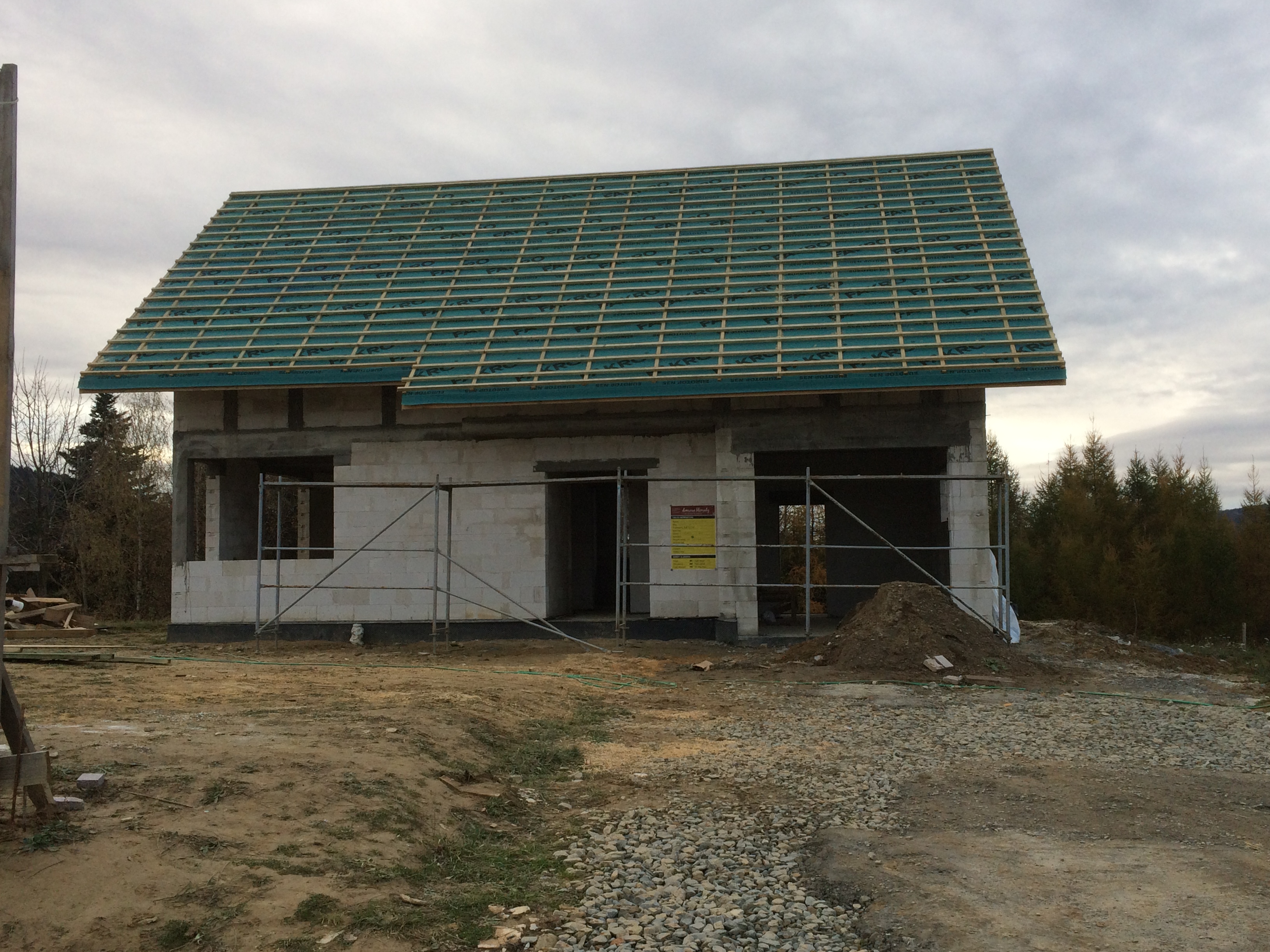

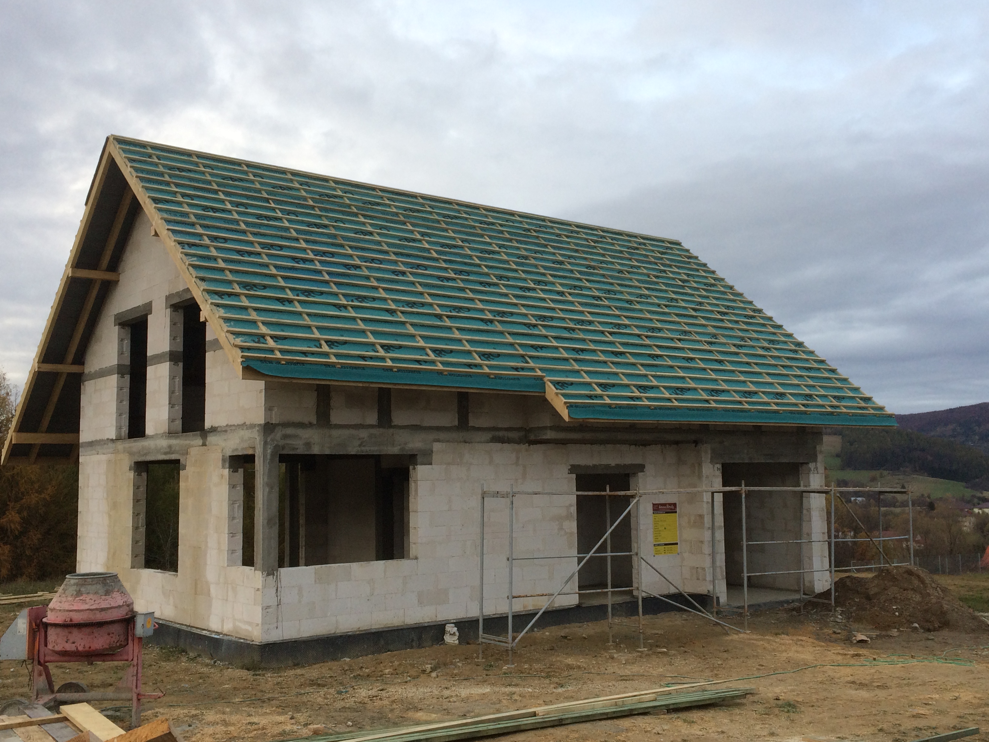

Foty
miro_506
Posty: 29
Re: Projekt domu - As VII
Post autor: miro_506 »
Bardzo dziękuje za zdjęcia. Widze że zrezygnowali Państwo balkonu. Chciałbym zapytać jaki koszt do tego etapu?? pozdrawiam
kimel55
Posty: 41
Post autor: kimel55 »
Tak zrezygnowaliśmy z balkonu, łazienkę i sypialnie z garderoba przenieśliśmy nad garaz, podnieśliśmy również bramę garażowa bo garaz jest wysoki wiec bd można wjechać wyższym autem. Oprócz tego zrezygnowaliśmy z okien dachowych w pokojach a dodaliśmy 1 nad klatka schodowa. Dom bardzo nam sie podoba, poddasze wykorzystane w 100 procentach. Pomieszczenia nie sa ani zbyt małe ani tez zbyt duże. Bardzo cieszymy sie ze zdecydowaliśmy sie na ten projekt. Na żywo wyglada znacznie lepiej niż na stronie pracowni. Co do kosztów napisze na priv jak już będzie SSO zakończony.
