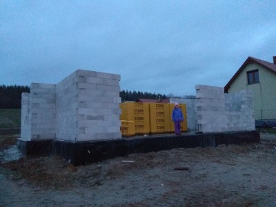

Około 30 litrów, malowałem natryskowo sprężarką. jeśli chodzi o styopian, to kleiłem na klej z worka, a wysokość, to kleiłem płyty 100cmx50cm na pióro-wpust ustawiając na sztorc, to już chyba dasz radę policzyć ile mb jest w twoich fundamentach. Zdajesz sobie sprawę, że powinieneś ocieplić także pod ziemia? Jeśli mam teren mokry lub spływ wody obok budynku to ja na twoim miejscu wybrałbym ocieplenie pianą poliuretanową zamkniętokomówkowa, która będzie także bardzo dobrą hydroizolacją twoich fundamentów.

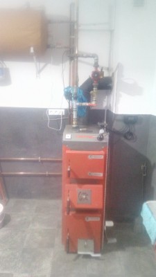

u nas podłogówka na dole w salonie, kuchni, obu łazienkach i garderobie. Dodatkowo w łazienkach i pralni grzejniki, w sypialniach i pokoju na dole grzejniki, piec na paliwo stałe defro KDR3 12kW. całość z tego co pamiętam robota z materiałem 26-28 tys. Ale komin sam murowałem.

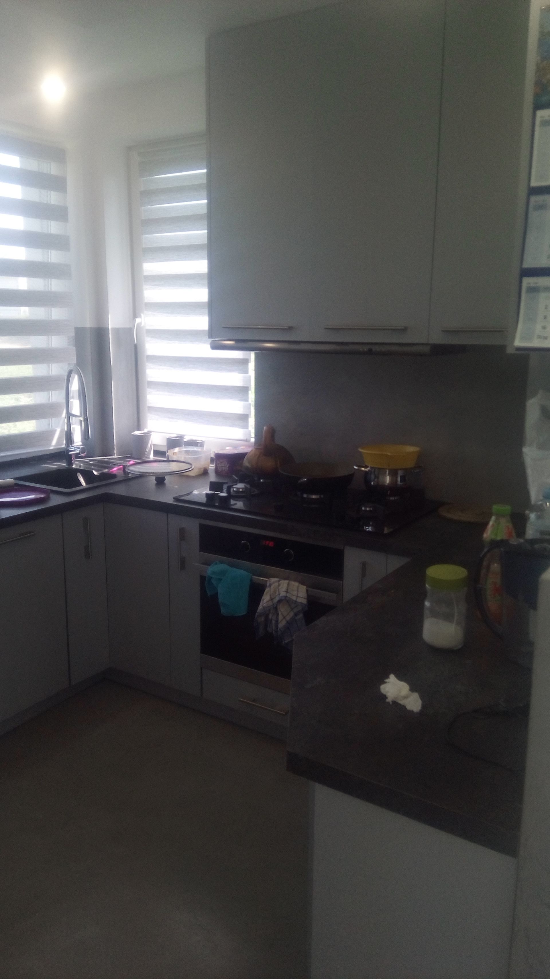

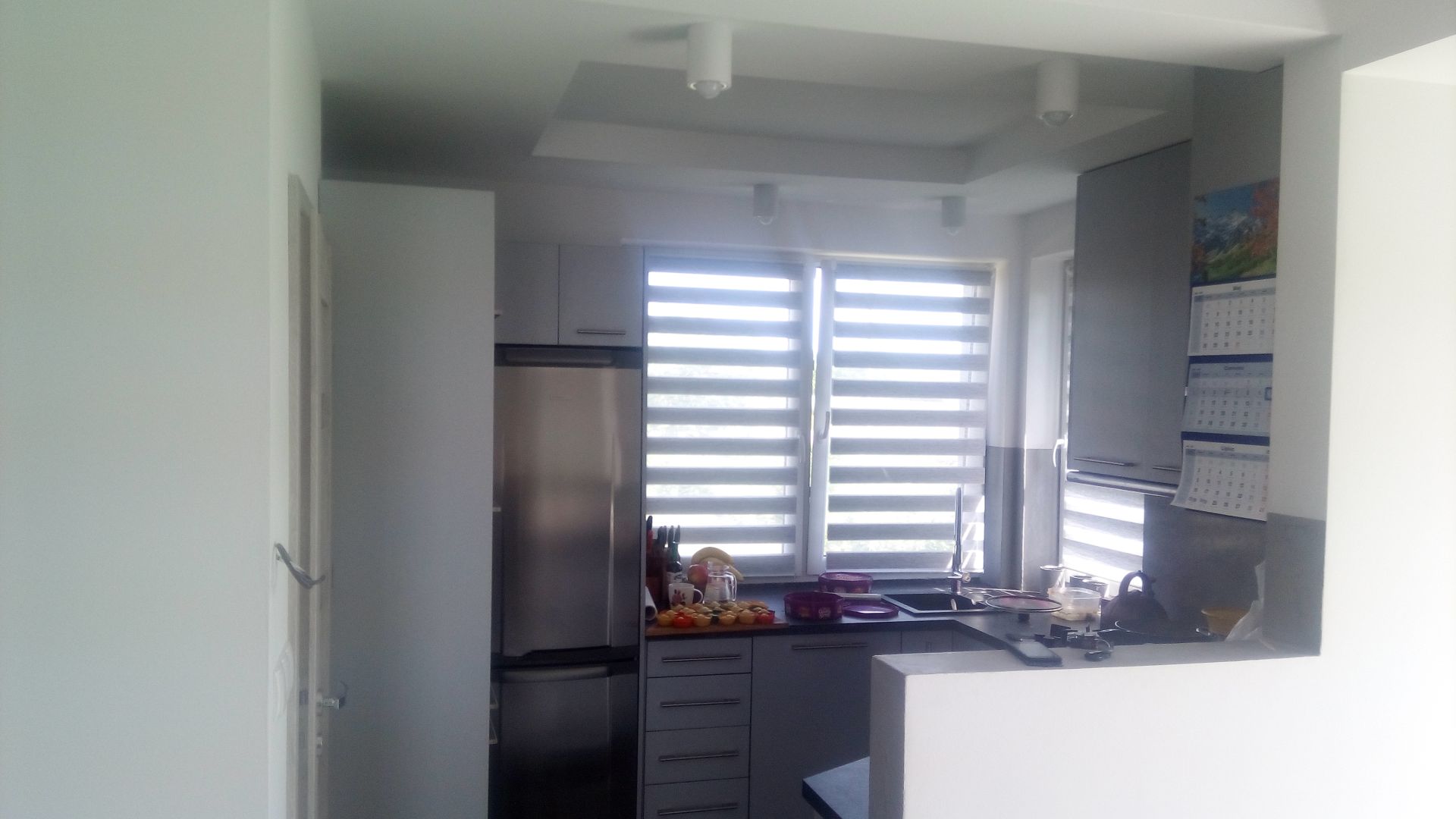

Jak rozmieściliście kuchnie głównie zależy mi nad rozmieszczeniem zlewu i gazu w jakich miejscach. Pozdr

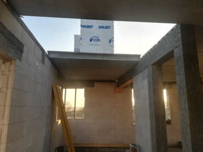

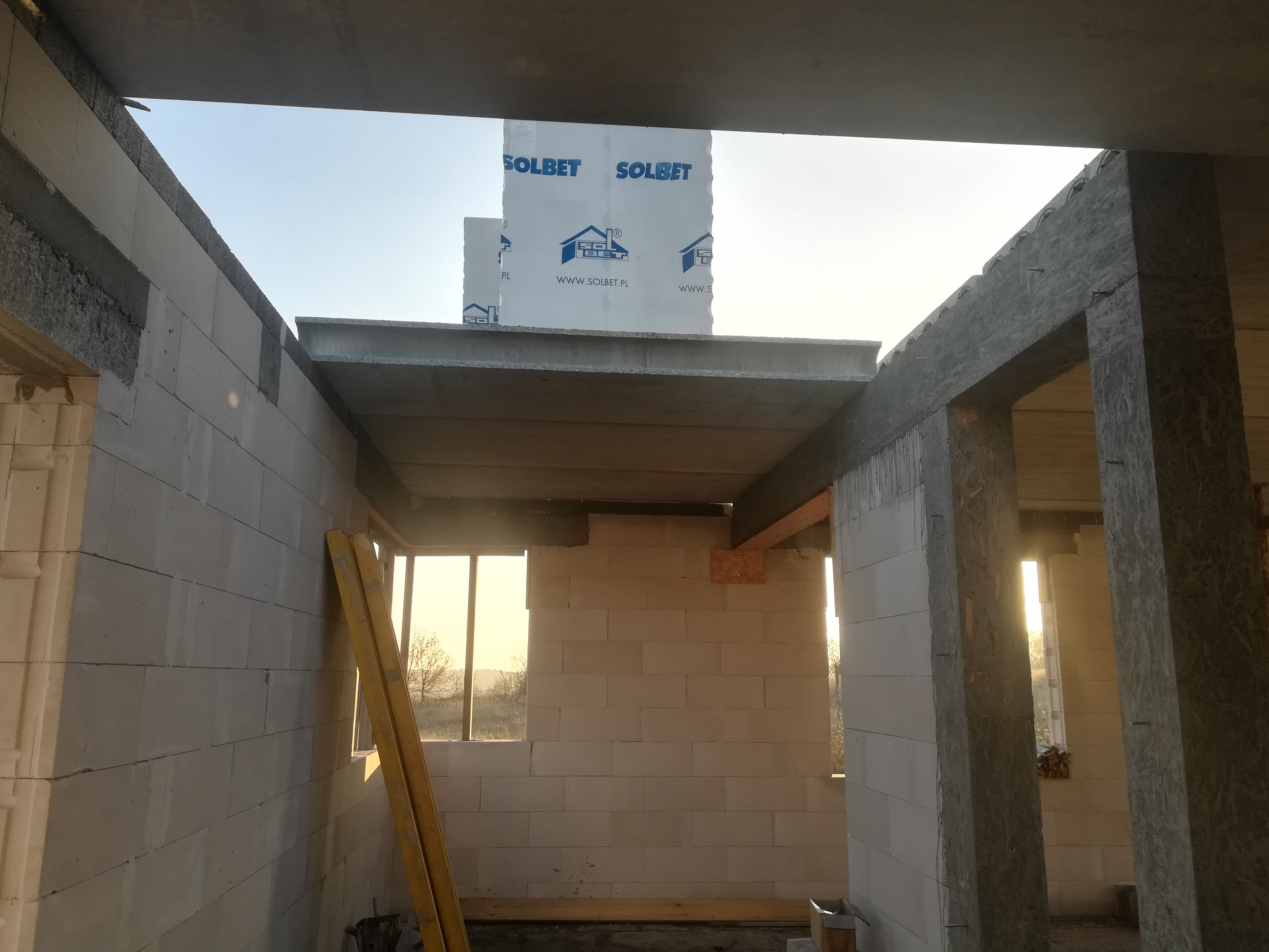

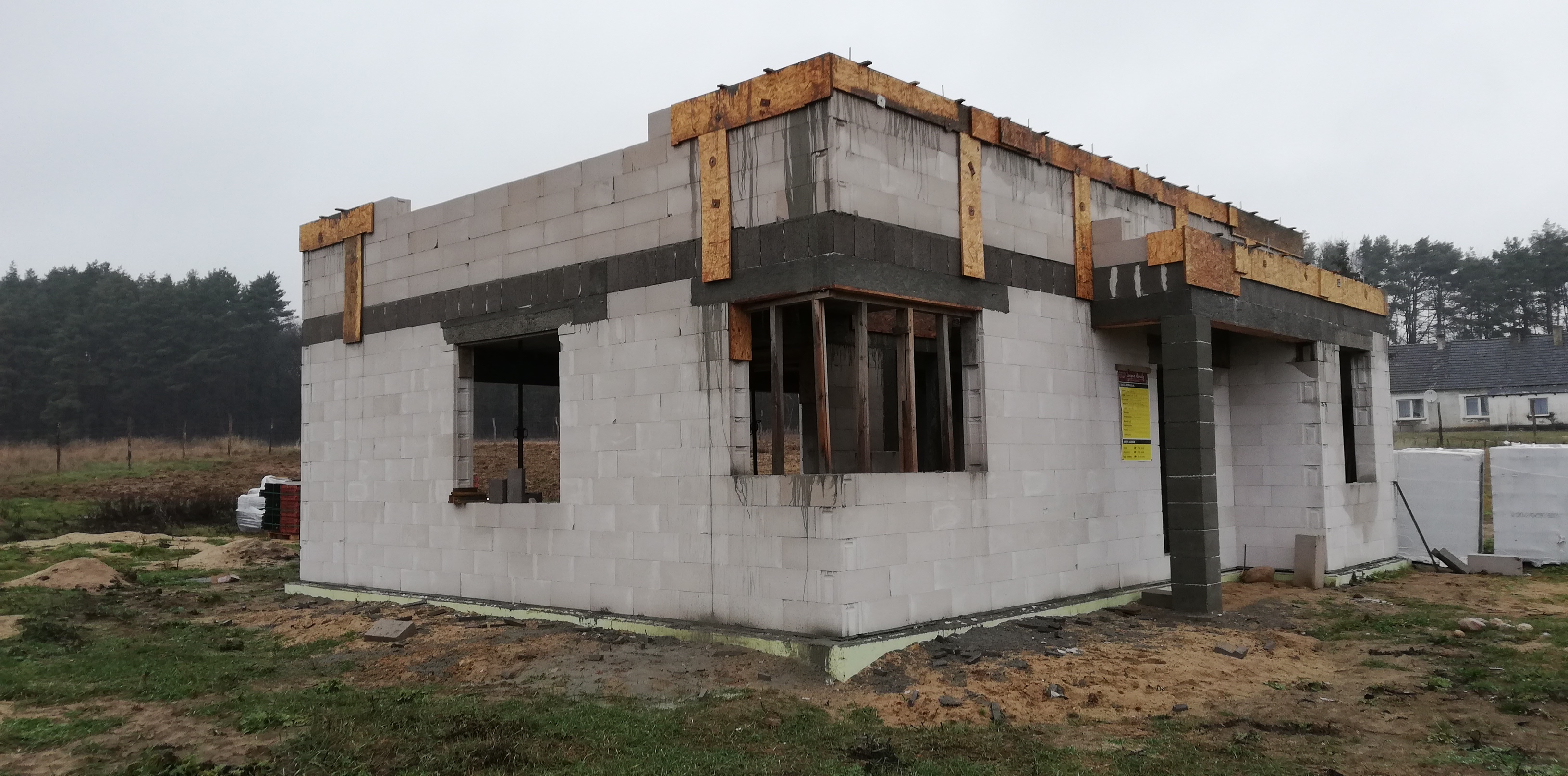

Jak do tej pory wszystko szło ładnie i bez większych problemów i niestety wczoraj okazało się że konstrukcja nad oknem narożnym w kuchni nie wytrzyma i trzeba będzie wymurować słupek narożny z którego wcześniej zrezygnowaliśmy ponieważ bardzo się nam nie podobała taka wersja. Może ktoś z Was ma pomysł jak uratować tą sytuację żeby uniknąć konieczności murowania tego słupa? Widziałam że w innych projektach ktoś stosował stalowy profil 40x40x5 który był ukryty w łączniku okiennym a wewnątrz domu widoczna była tylko jego część również do ukrycia.
Nieszczęsny narożnik
