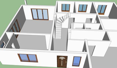

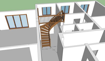

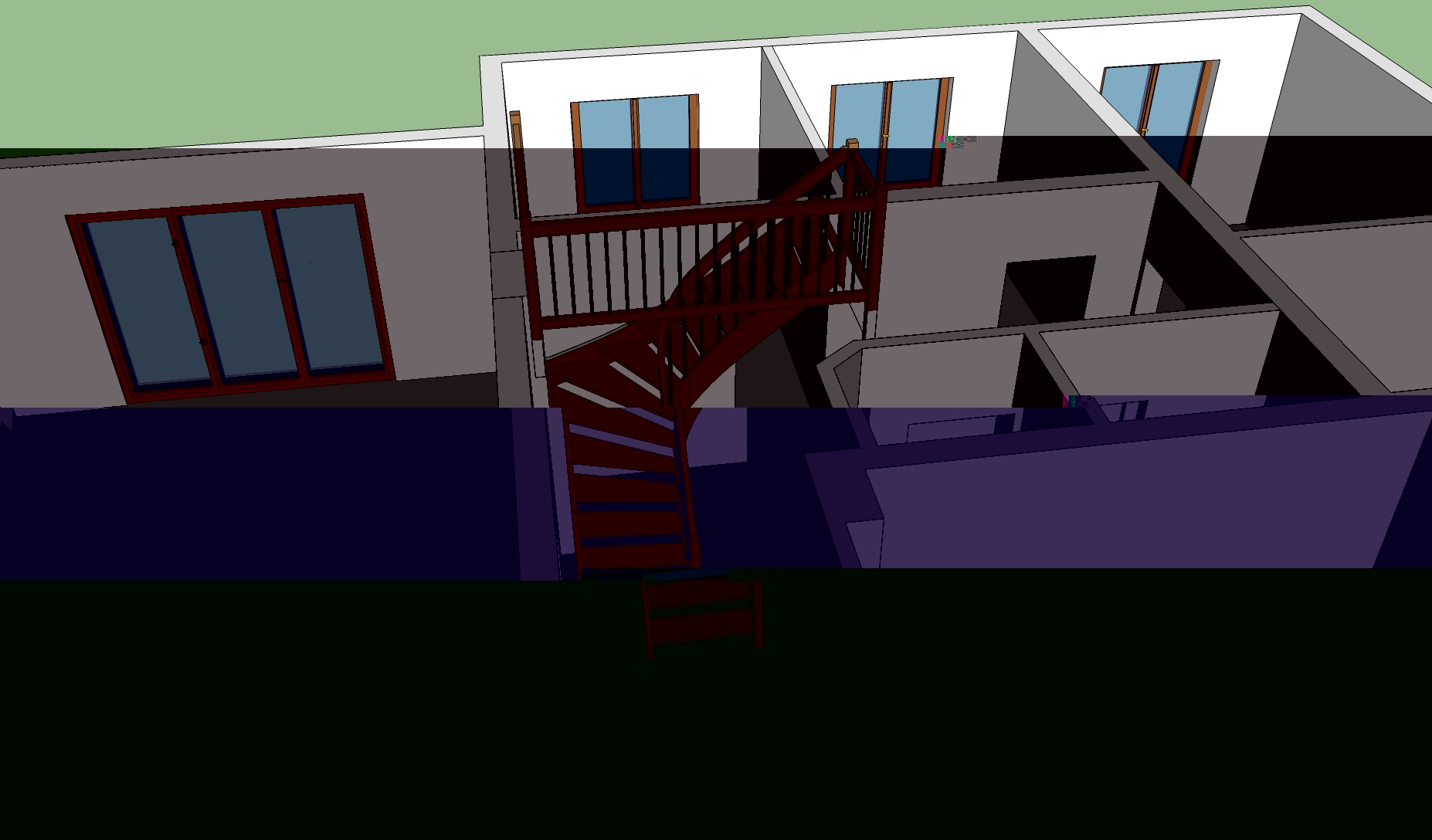

Mala ciekawostka dla kogos kto myslal o poddaszu uzytkowym.
schody
chyba ladnie by to wygladalo. o ile daloby sie zrobic dziure w stropie i o ile komin nie przeszkadza?
Gorzej dla tych, ktorzy nie planuja schodow na gore, trzeba bedzie zostawic dziure w strope a trudno powiedziec jakich wymiarow i gdzie dokladnie.
Wlasnie mi ciesla zwrocil uwage ze slupow to tu jest co najmniej o polowe za duzo, skonczyl budowe niedawno innego dachu wg. projektu pow. 350 m2 o mniejszym kacie nachylenia, a tylu slupow nie widzial. powiem tylko, ze dom wyglada prawie tak samo jak kaprys.
Sprawa sie komplikuje jezeli ktos nie robi lanego stropu. Na pustaku TERIVA taki slup stac nie moze wiec trzeba albo dac belke i dozbroic, a tu jest 24 slupy wiec ho ho i jeszcze troche.
schody
Re: Projekt Kaprys
DOBRE SPOSTRZEŻENIE! PRZY ADAPTACJI PROJEKTU, NASZA PANI ARCHITEKT ZAPROPONOWAŁA ,BY NA PODDASZU ZROBIĆ OTWARTĄ PRZESTRZEŃ,JEST TO SUPER SPRAWA BO ZMNIEJSZA TO ILOŚĆ SŁUPÓW PODPOROWYCH, DODATKOWO JEST WIĘCEJ MIEJSCA.NASZA RADOŚĆ TRWAŁA KRÓTKO.WYKONAWCA WRAZ Z KIEROWNIKIEM BUDOWY OGLĄDAJĄC PROJEKT DACHU (NASZEJ WOLNEJ PRZESTRZENI,DODATKOWO OPŁACONEJ)STWIERDZILI,ŻE KOSZT DACHU,A RACZEJ KONSTRUKCJI BĘDZIE DUŻO DROŻSZY.W TYM MOMENCIE ZASTANAWIAMY SIĘ ZA JAKIMŚ WYPOŚRODKOWANYM ROZWIĄZANIEM,NA PEWNO ZOSTANIE USUNIĘTYCH PARĘ BELEK,ŁĄCZNIE Z TĄ KTÓRA JEST NA WYSOKOŚCI 1,39CM.MY SCHODY NA PEWNO BĘDZIEMY ROBIĆ W GARAŻU,BY DOSTAĆ SIĘ WYGODNIE NA STRYCH.W PRZYSZŁOŚCI MYŚLIMY O ADAPTACJI PODDASZA,JAKBY METRAŻ OKAZAŁ SIĘ ZBYT MAŁY ,ZASTANAWIAMY SIĘ GDZIE UMIEŚCIĆ DZIURĘ W STROPIE,BY WSZYSTKO BYŁO OK!!!(TU ZNÓW PROBLEM Z OCIEPLENIEM STROPU!!!!)
