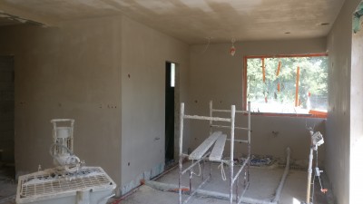

Cześć. Mam pytanie odnośnie spiżarni. Widzę, że jest trochę powiększona, zabudowana ścianą i doszło okienko, okno w kuchni też jest zmniejszone. Czy mogę poprosić o kilka zdjęć - jak to wygląda od kuchni i jak wyszła sama spiżarnia? Jaki wyszedł koszt budowy do tego momentu, jeśli można wiedzieć?

majas80 pisze: 25 sty 2020, 16:17 Cześć. Mam pytanie odnośnie spiżarni. Widzę, że jest trochę powiększona, zabudowana ścianą i doszło okienko, okno w kuchni też jest zmniejszone. Czy mogę poprosić o kilka zdjęć - jak to wygląda od kuchni i jak wyszła sama spiżarnia? Jaki wyszedł koszt budowy do tego momentu, jeśli można wiedzieć?
W tej chwili mam tylko takie zdjęcia. Na zdjęciu gdzie są rury od odkurzacza jest spizarnia. Ma około 1.2m szerokości w środku. Okno w kuchni zwężone do 2.1m
Koszt 530tys zł. W tym oprócz tego co widoczne jest na zdjęciach które już wrzucałem jest ocieplenie dachu wełna (30cm wełny), stelaze na poddaszu, bez regipsow.
