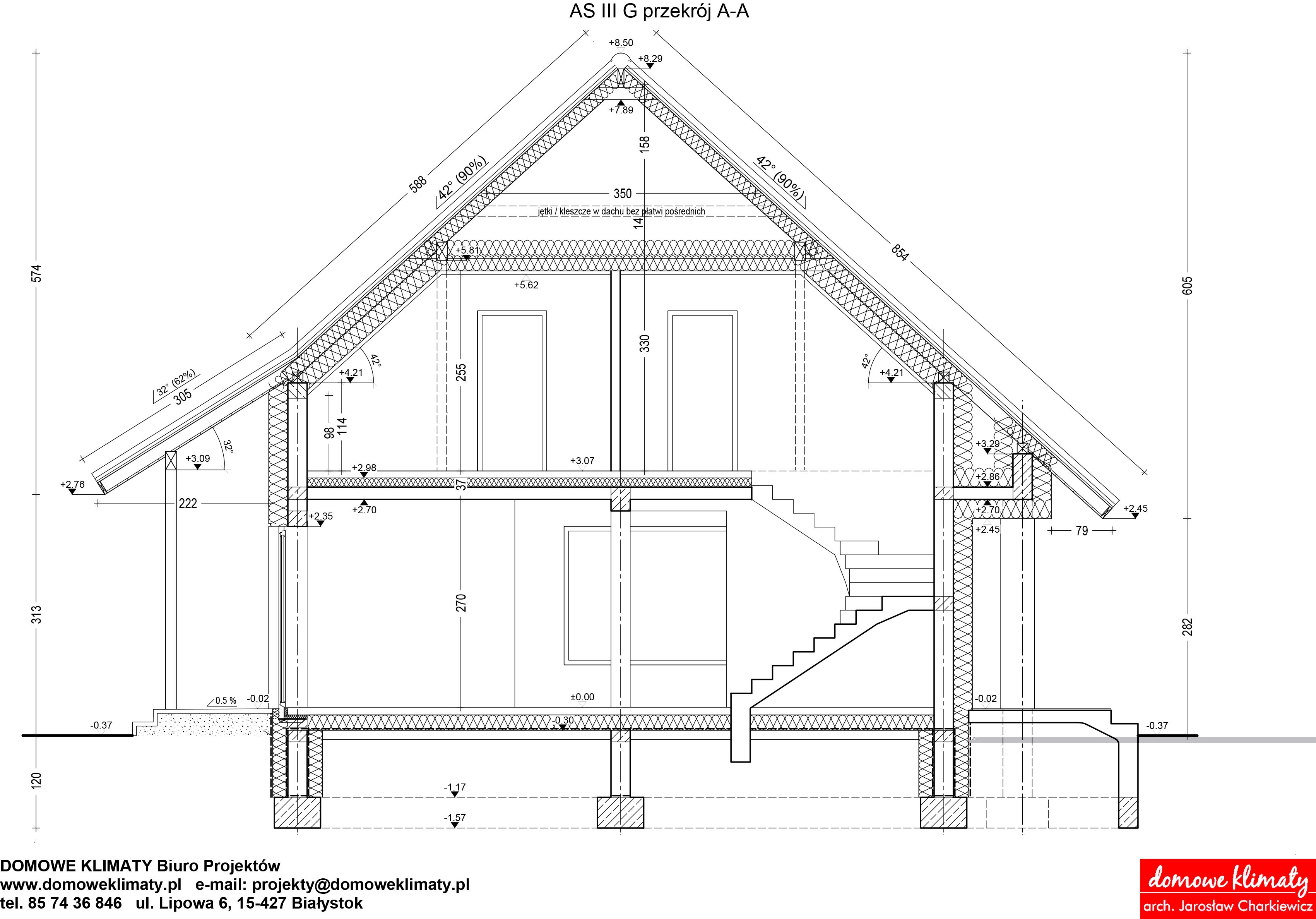

Zastanawiałem się chwilę, o których słupach mowa. Chodzi o te na tarasie, czy może o te na poddaszu?Wojtek100 pisze:Najfajniej by było gdybyście przekalkulowali więźbę i usunęli te słupy podpierające.
Na poddaszu: możliwe byłoby zastosowanie więźby bez podparcia pośredniego, jednak nasz wybór padł na rozwiązanie które zaprezentowane zostało w projekcie.
Komentarz od Pracowni:
W razie czego - można wykonać oczywiście według przekroju, który załączam. Kwestia wyboru coś za cośW rozwiązaniu bezsłupowym jętka nie może przekraczać długości 350 cm ze względu na możliwość wyboczenia, gdyż przenosi siły poziome. Usytuowanie takiej jętki na zał. przekroju. Tracimy jednak wówczas stryszek (a umieszczamy tam chociażby centralę wentylacyjną), a sufit trzeba podwieszać na długich wieszakach lub zwiększyć wysokość pomieszczeń na poddaszu. Zastosowany schemat płatwiowo kleszczowy powoduje przejęcie sił poziomych przez płatwie. Kleszcze w takim schemacie nie przenoszą sił poziomych i służą tylko zablokowaniu pławi pod krokwią. Można je zatem stosować nawet w co trzecim wiązarze (u nas jest na każdej parze krokwi ze względu na strych).
przekrój w PDF
Z kolei usunięcie słupa z tyłu jest możliwe tylko przy usunięciu zadaszenia nad tarasem. Inaczej byłoby to hmm... konstrukcyjnie karkołomne ^^ Oczywiście wszystko możliwe, ale należy wziąć poprawkę na fakt, że to domek katalogowy
