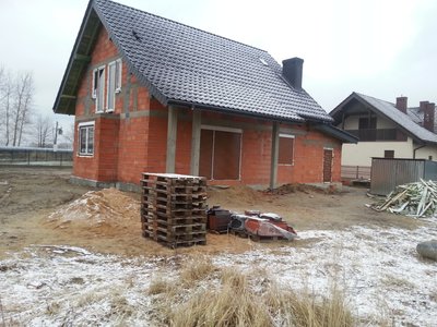

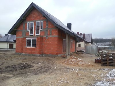

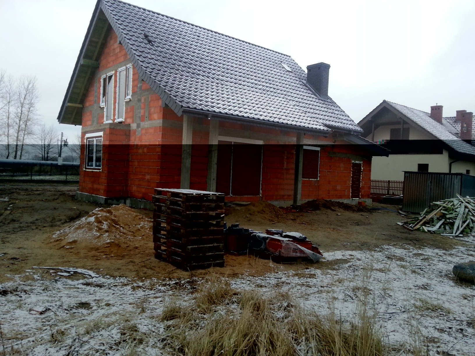

Poniżej zdjęcia naszego Asa ze stanem surowym zamknietym :)

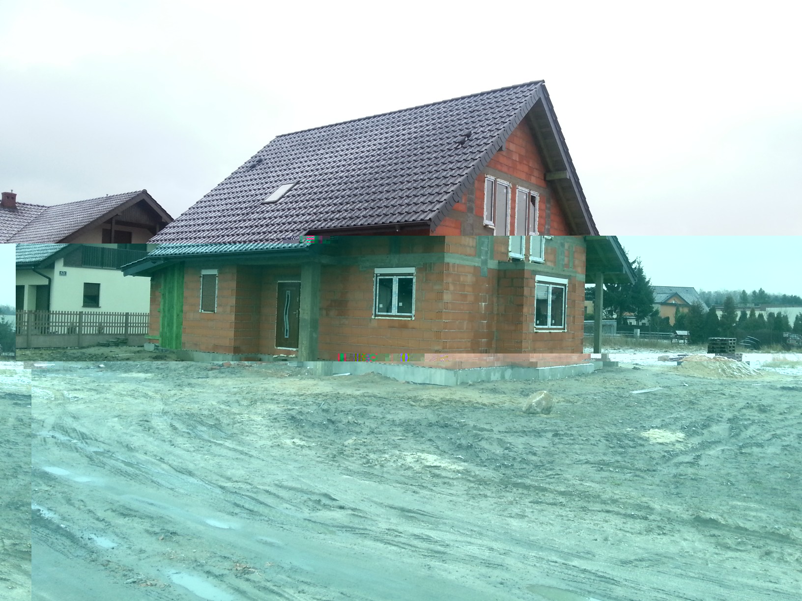

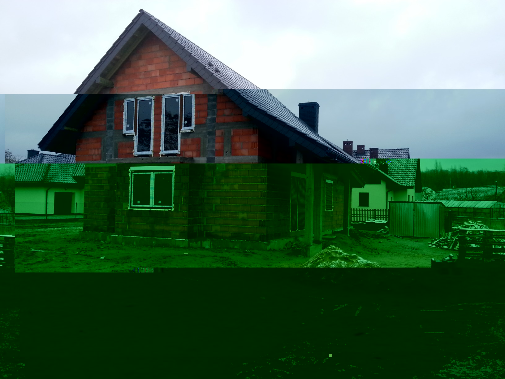

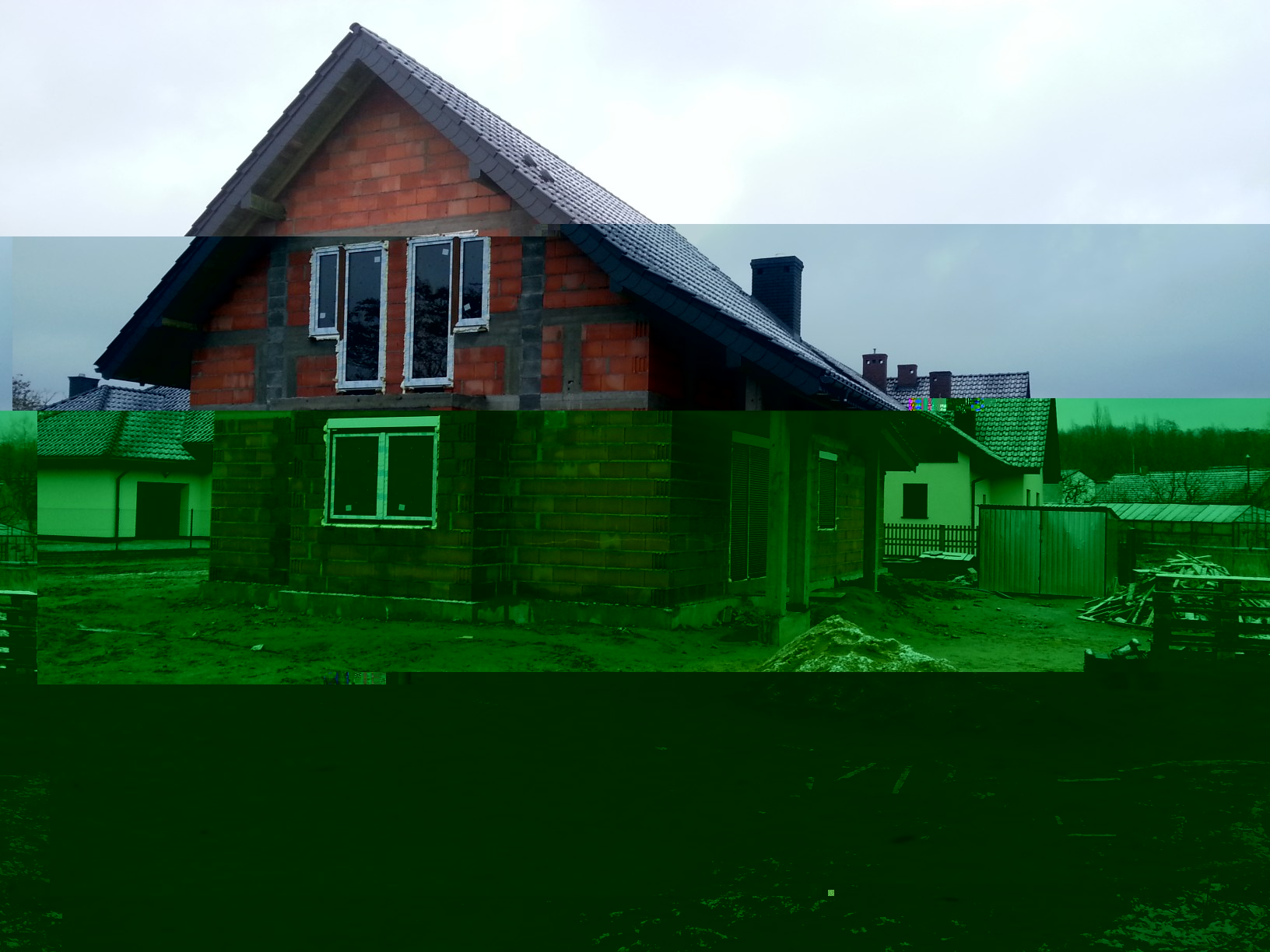

Gratulacje! :D
Fajnie patrzy się na te nasze Asy. :D Wszystkie budowane według jednego projektu, a jednak tak różne... Z tego co zauważyłem na zdjęciach, każdy z nas przeprojektował wymiary oraz rozmieszczenie okien, natomiast jedno rozwiązanie mamy wspólne. Wszyscy zlikwidowaliśmy drzwi tarasowe w pokoju na parterze. ;)
