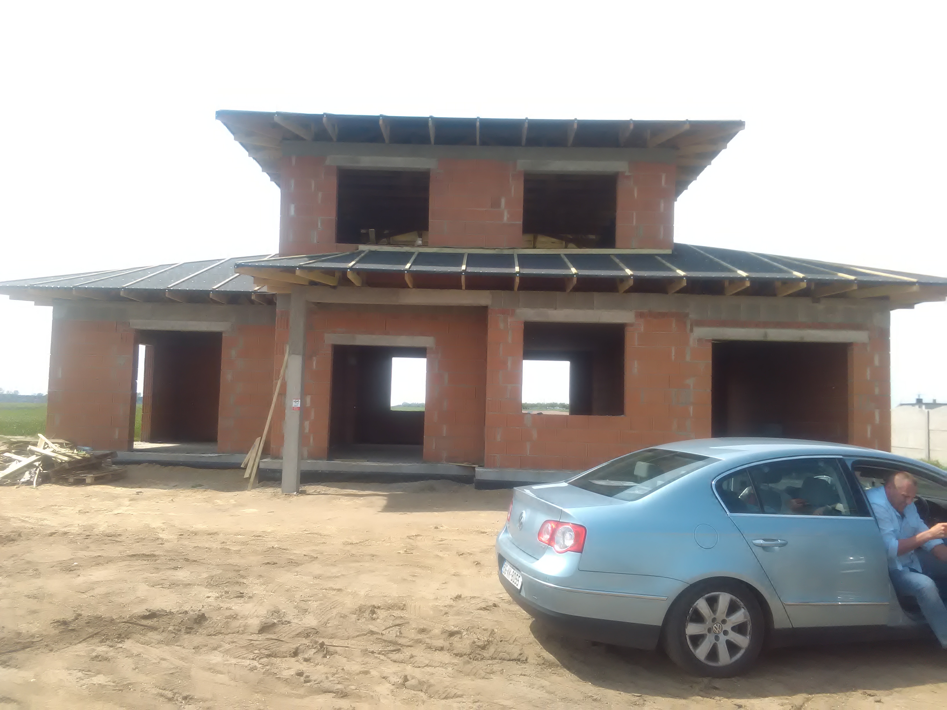

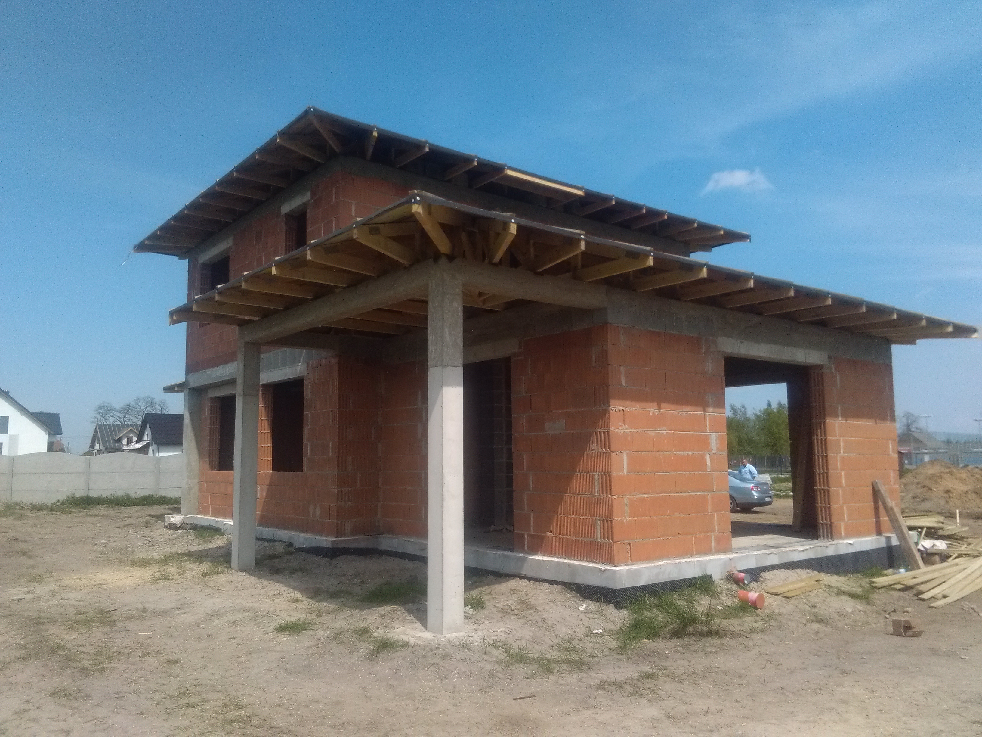

U nas juz coraz dalej prace przy budowie:) teraz ocieplanie i pokrycie dachowka:)

MarysiaArtur, dzięki za zdjęcia! - miło patrzeć, jak Wasza budowa rośnie. My w piątek zalaliśmy strop nad parterem. Już nie mogę się doczekać u nas etapu, na jakim teraz jesteście
Czy ja dobrze widzę, że obniżyliście dach nad salonem? Wstawiliście w jego miejsce może okna na piętrze? I czy zmienialiście rozmiar lub rozstaw okien pokoi na piętrze (tych od frontu, nad wejściem do domu)?

Niestety to jest blad my nie obnizalismy dachu to jest wlasnie do poprawki :/ a nad stolarka sie jeszcze nie zastanawialismy.
wogole tak nasz domek nie ma 180 m tylko go pomniejszylismy do 164
