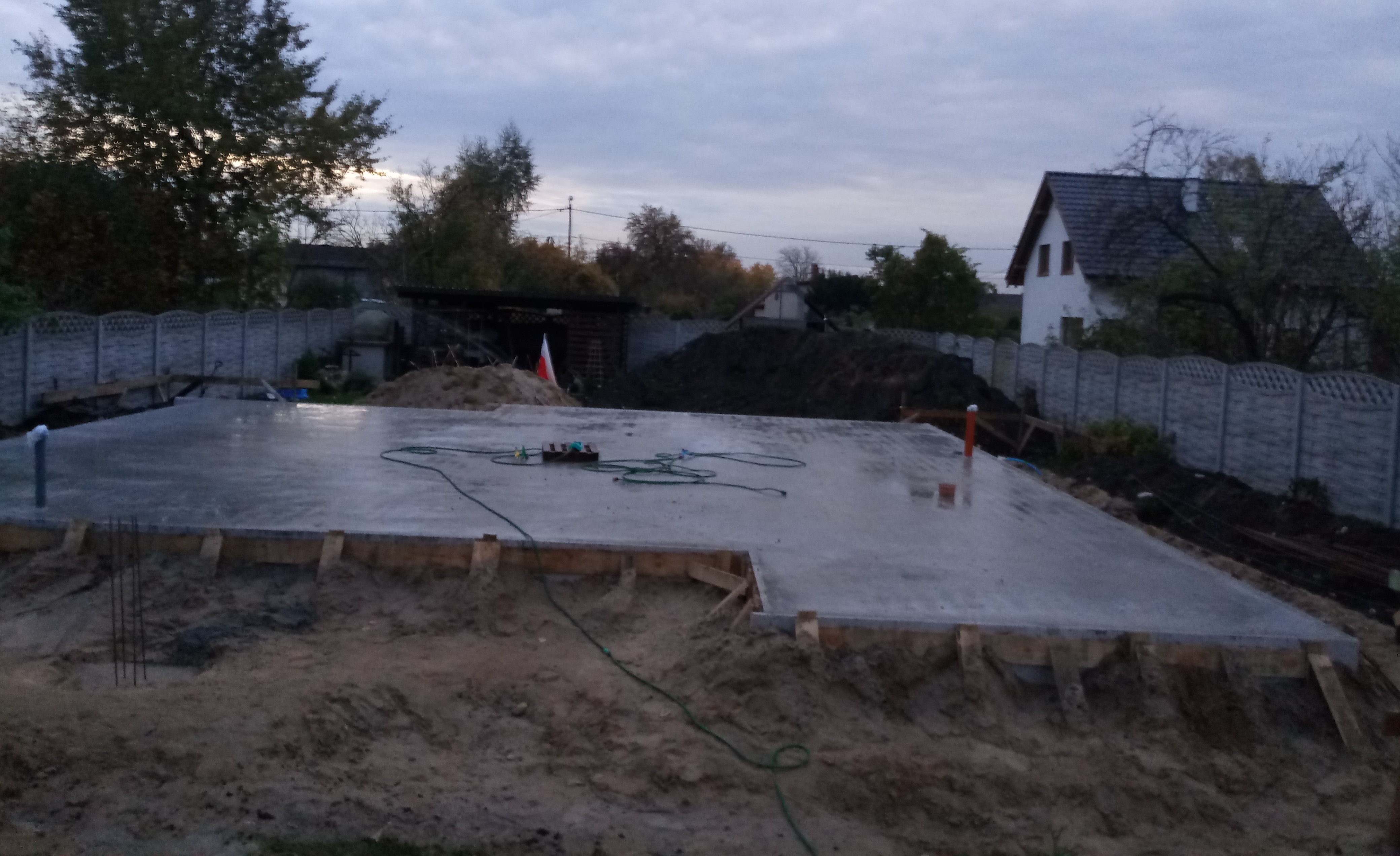

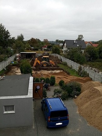

Po interwencji domowych klimatów ich zdjęcia mogę zamieścić. Październikowa pogoda dopisała przy robieniu płyty

Płyta gr 25cm, 2,6t stali.
Najpierw był chudziak 10 cm, później XPS 20cm i na koniec płyta docelowa 25cm. Beton c30 w8.
