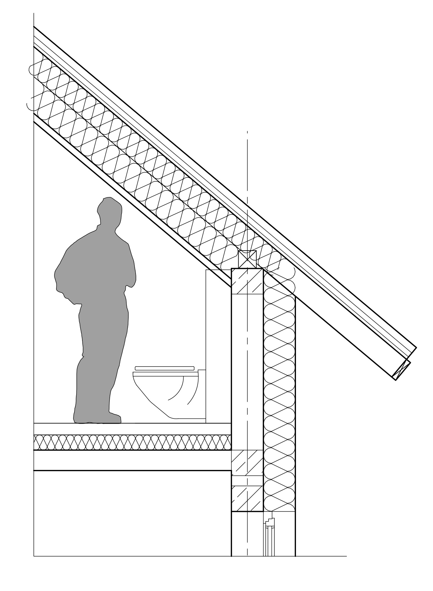

Witam, czy w górnej łazience umieszczenia muszli WC pod skosem jest realne i bezproblemowe w użytkowaniu? Czy przy pozycji stojącej mężczyźni nie będą głową haczyć o skos? Czy lepiej umiejscowić ją na ścianie obok okna? Proszę o podpowiedź :)
Re: Projekt domu - As VII
KaKo pisze:Witam, czy w górnej łazience umieszczenia muszli WC pod skosem jest realne i bezproblemowe w użytkowaniu? Czy przy pozycji stojącej mężczyźni nie będą głową haczyć o skos? Czy lepiej umiejscowić ją na ścianie obok okna? Proszę o podpowiedź :)
Dla mężczyzny w o wzroście 180 cm wyglądałoby to mniej więcej tak:
Zakładamy w projekcie odsunięcie o 50 cm od ścianki (na obrazku jest minimalne 20 cm). Przy 50 cm nawet koszykarz powinien korzystać bez problemu ;)

Mój Mąż ma 183 cm i odsuwalismy stelaż od ścianki o 30 cm i jest wporzadku.
