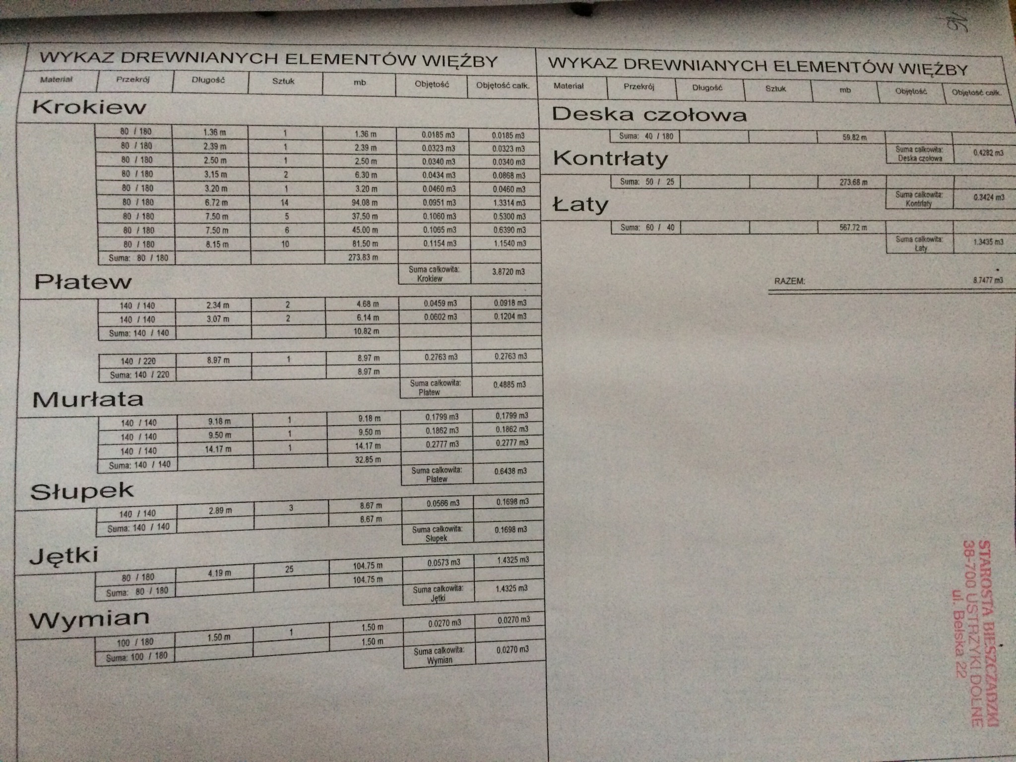

Witam:) Ktoś powie jakie są długości krokwi i płotew potrsebne na dach? bo nie mam jeszcze projektu a chciałby uciąć drzewo w zimie. z góry dziękuje za odpowiedz

Wykaz więźby
Wykaz więźby
Wykaz więźby
miro_506
Posty: 29
Re: Projekt domu - As VII
Post autor: miro_506 »
Dzięki Kimel za odpowiedź. To jest odpowiednia grubość pod dachówkę? zdrowych wesołych Świąt.

Post autor: kimel55 »
Tak w projekcie przewidziana jest dachówka. Dziękuje wzajemnie wszystkim forumowiczom zdrowych i wesołych :)
