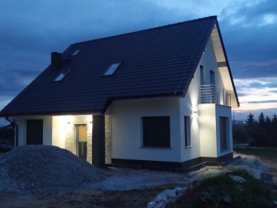

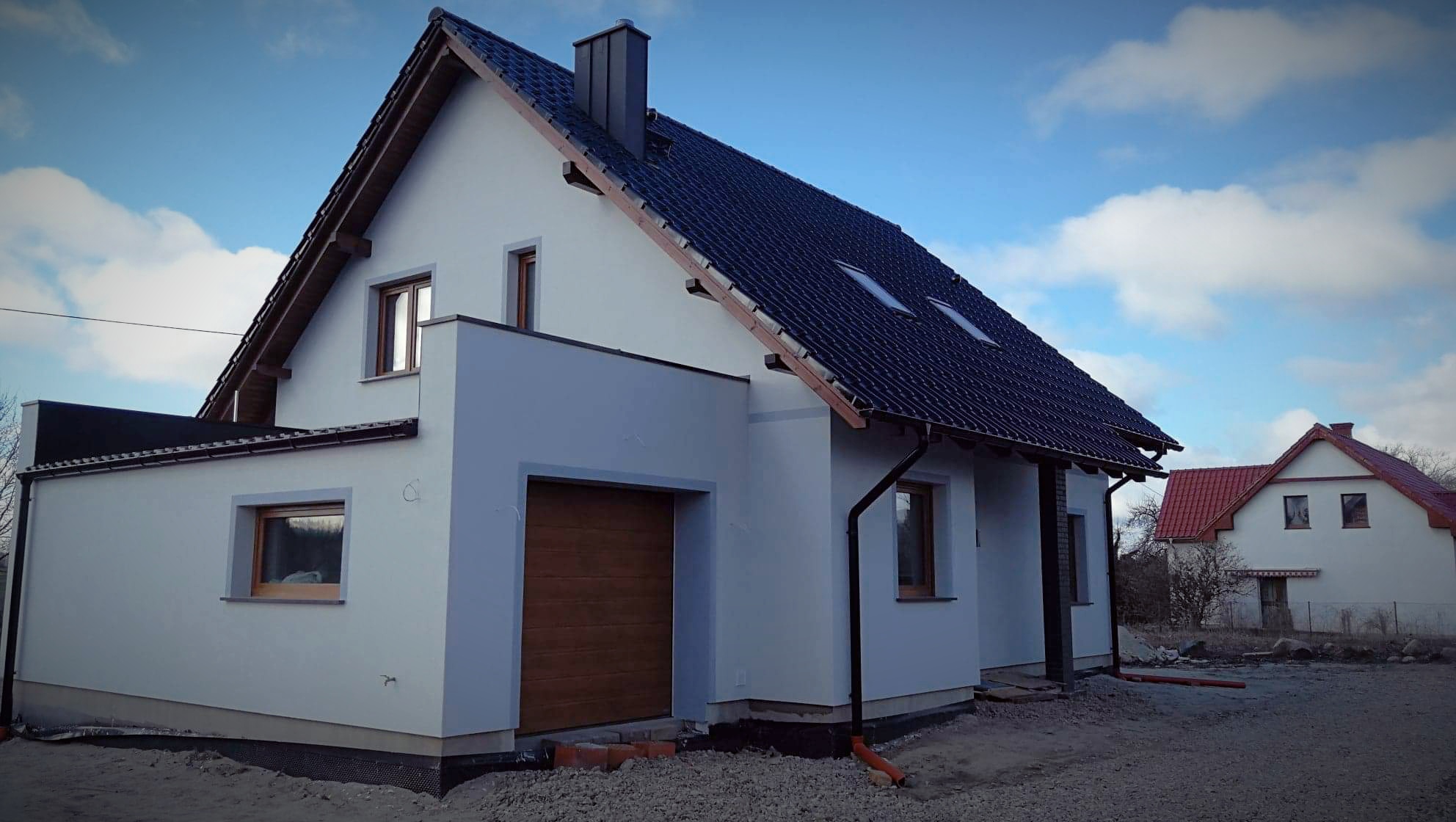

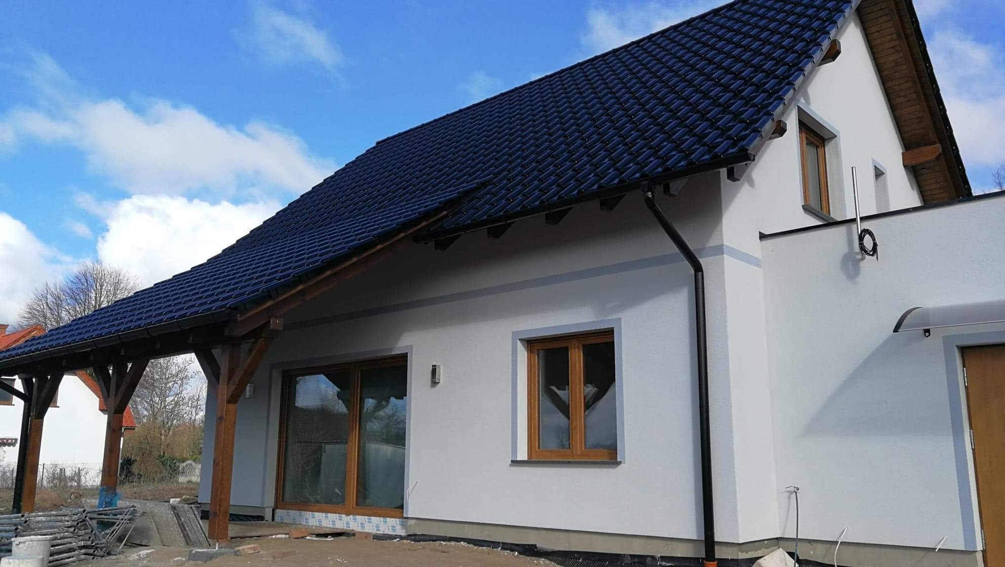

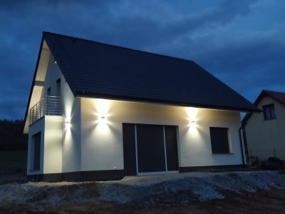

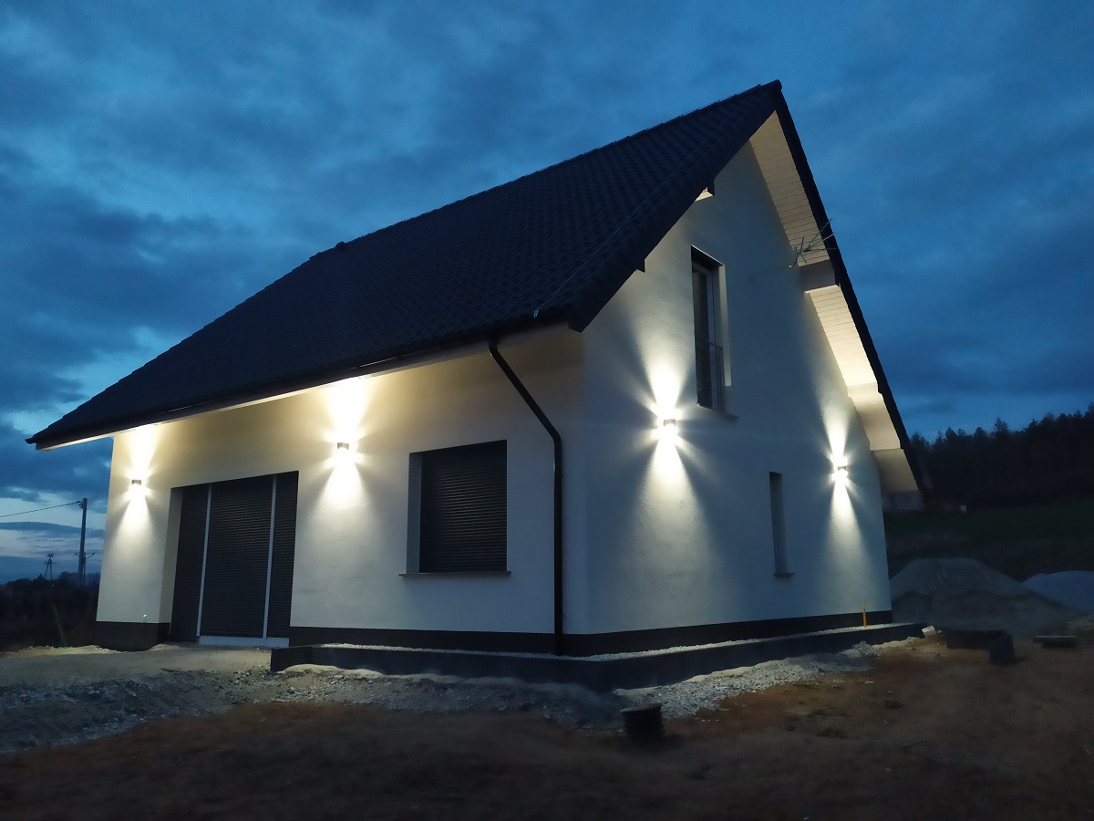

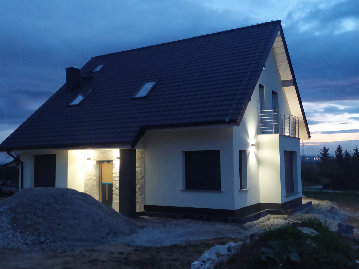

Witam także:) u nas dom skończony i zamieszkały. Woj. Łódzkie, zapraszam:)

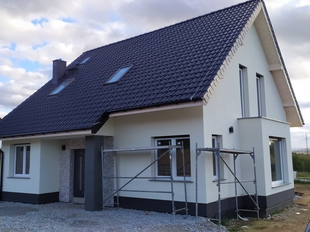

kolego Natum, poniżej przedstawiam moje koszty jednakże musisz uwzględnić, że część rzeczy wykonywałem sam, :
- osadzanie parapetów
-malowanie podbitki
- wkopanie oczyszczalni, zrobienie przyłącza gazowego po działce, drenaż z rynien - koszt tylko koparki (znajomego) - robocizna moja
- kładzenie kafli, malowanie, biały montaż
- zrobienie oporników w koło domu
I. ETAP I - STAN ZEROWY
1 Roboty ziemne 14 768,99 zł
2 Fundamenty 21 964,14 zł
3 Izolacje przeciwwilgociowe 10 603,38 zł
Podsumowanie ETAP I: 47 336,51 zł
II. ETAP II - STAN SUROWY ZAMKNIĘTY
4 Ściany konstrukcyjne 40 520,06 zł
5 Stropy 29 159,29 zł
6 Schody i balustrady 13 632,92 zł
7 Dach - konstrukcja 16 338,00 zł
8 Dach - pokrycie, podbitka 27 300,00 zł
9 Obróbki blacharskie, orynnowanie 6 437,77 zł
10 Ściany działowe 12 496,84 zł
11 Stolarka okienna, parapety 18 555,91 zł
12 Stolarka drzwiowa 12 118,15 zł
Podsumowanie ETAP II: 176 558,94 zł
Podsumowanie ETAP I + II: 223 895,45 zł
III. ETAP III - STAN WYKOŃCZENIOWY WEWNĘTRZNY I ZEWNĘTRZNY
13 Tynki wewnętrzne 16 283,76 zł
14 Elewacje, termoizolacja 22 342,84 zł
15 Podłoża i posadzki (np. wylewki podłogowe) 24 614,99 zł
16 Podłogi (np. porklet, terakoto, panele, listwy przypodłogowe) 5 301,69 zł
17 Roboty malarskie, glazura 6 816,46 zł
18 Biały montaż (np. zlewozmywak, umywalka, wanna, prysznic, baterie, miska WC) 2 650,84 zł
Podsumowanie ETAP III: 78 010,58 zł
Podsumowanie ETAP I + II + III: 301 906,03 zł
IV. INSTALACJE
19 Instalacja gazowa (ew. olejowa) 23 478,91 zł
20 Instalacja elektryczna i teletechniczna (np. okablowanie, osprzęt, Instalacja telefoniczna, domofonowa, alarmowa) 11 739,46 zł
21 Instalacja wodno-kanalizacyjna 15 526,38 zł
22 Instalacja C.O. (np. piec, kominek, grzejniki, pozostały osprzęt)
Podsumowanie ETAP IV: 27 265,84 zł
Podsumowanie ETAP I + II + III + IV: 329 171,87 zł
V. POZOSTAŁE: PRZYŁĄCZA DO BUDYNKU, ZAGOSPODAROWANIE TERENU
23 Przyłgcza techniczne (np. wodociągowe, kanalizacyjne, gazowe, elektryczne wraz z osprzętem) 5 301,69 zł
24 Stała zabudowa [np. szafki kuchenne, pawlacze, szafy wnękowe, garderoby) 12 118,15 zł
25 Drogi, chodniki, ogrodzenie, oświetlenie zewnętrzne 4 923,00 zł
26 Inne:
Podsumowanie ETAP V: 22 342,84 zł
OGÓŁEM KOSZTY BUDOWY (obowiązkowo poz. 1-23) 351 514,71 zł 100,0
Na chwilę obecną widzę że brakuje mi do tego kosztorysu jakieś 50.000PLN aby dokończyć tak jakbym chciał, ale na spokojnie się to dokończy. Najważniejsze ,że planujemy za dwa miesiące już zamieszkać nasz domek
My budowaliśmy z Ytong, dachówka MayerHolsen, ocieplenie 20cm grafit + wełna Rockwool, tynk Bolix, okna spełniające normy domu pasywnego z roletami. Pamiętaj na materiałach nie oszczędzaj, resztę zawsze możesz za kilka lat wymienić.

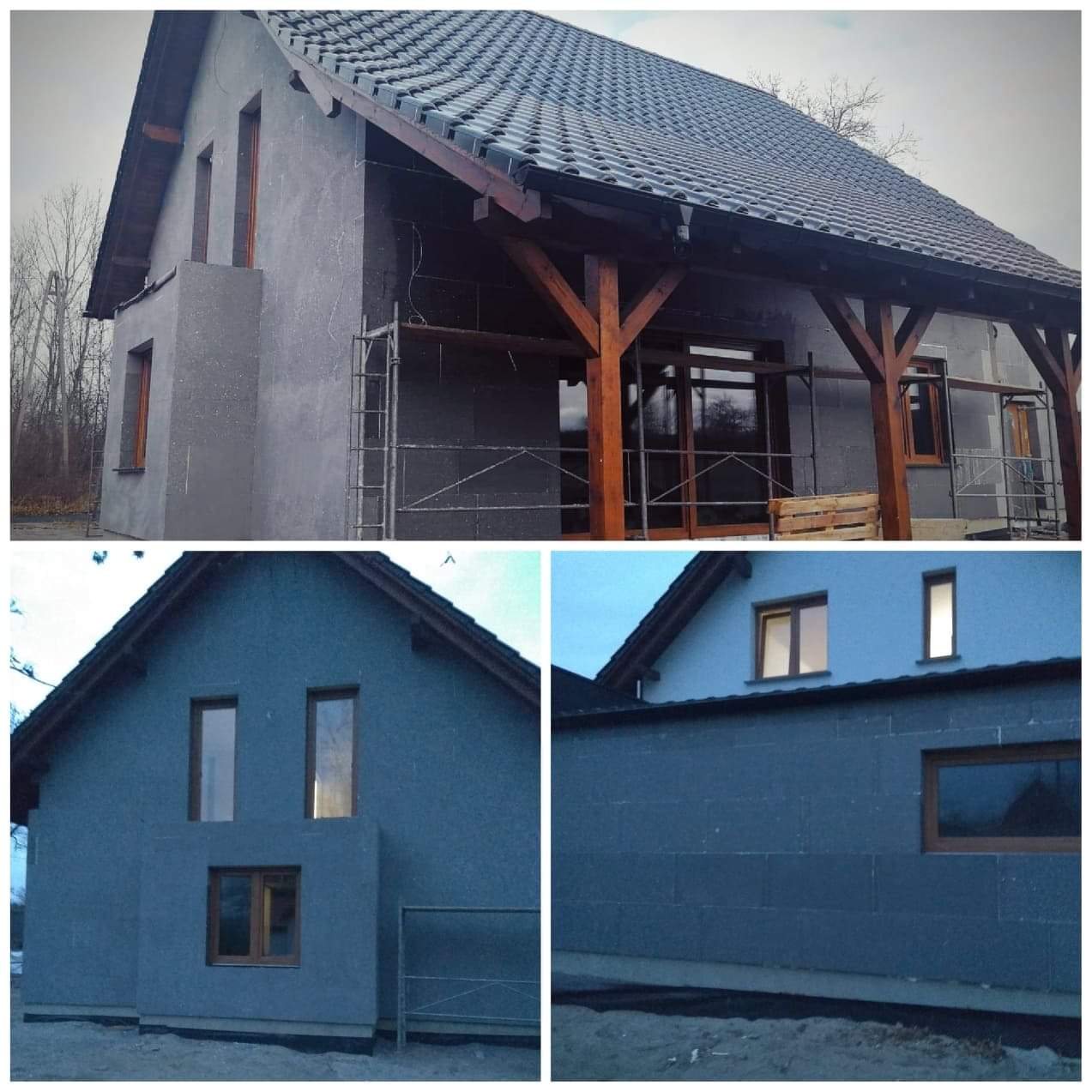

Witam! Domek piękny, oby mój za rok też tak wyglądał
Zastanawiam się tylko, czemu zdecydowałeś się na bloczki betonowe? Jest z tego jakaś korzyść? Ja jestem zdecydowany, żeby murować z Porothermu, bo to jednak i dobra termika i akustyka, a koszty raczej podobne, patrząc na Twój kosztorys...

My budujemy As III w szkielecie. Właśnie jutro lub w poniedziałek mają nam przywieźć blachę. Wybraliśmy Mary Steel. Co do ceny ciężko mi powiedzieć, gdyż płacimy za całość.
Nasze postępy
