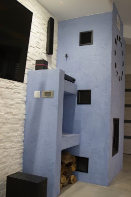

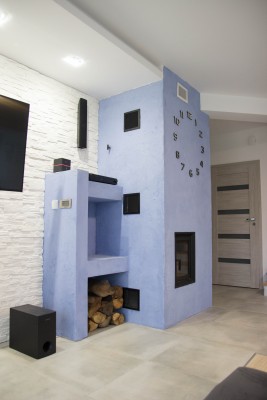

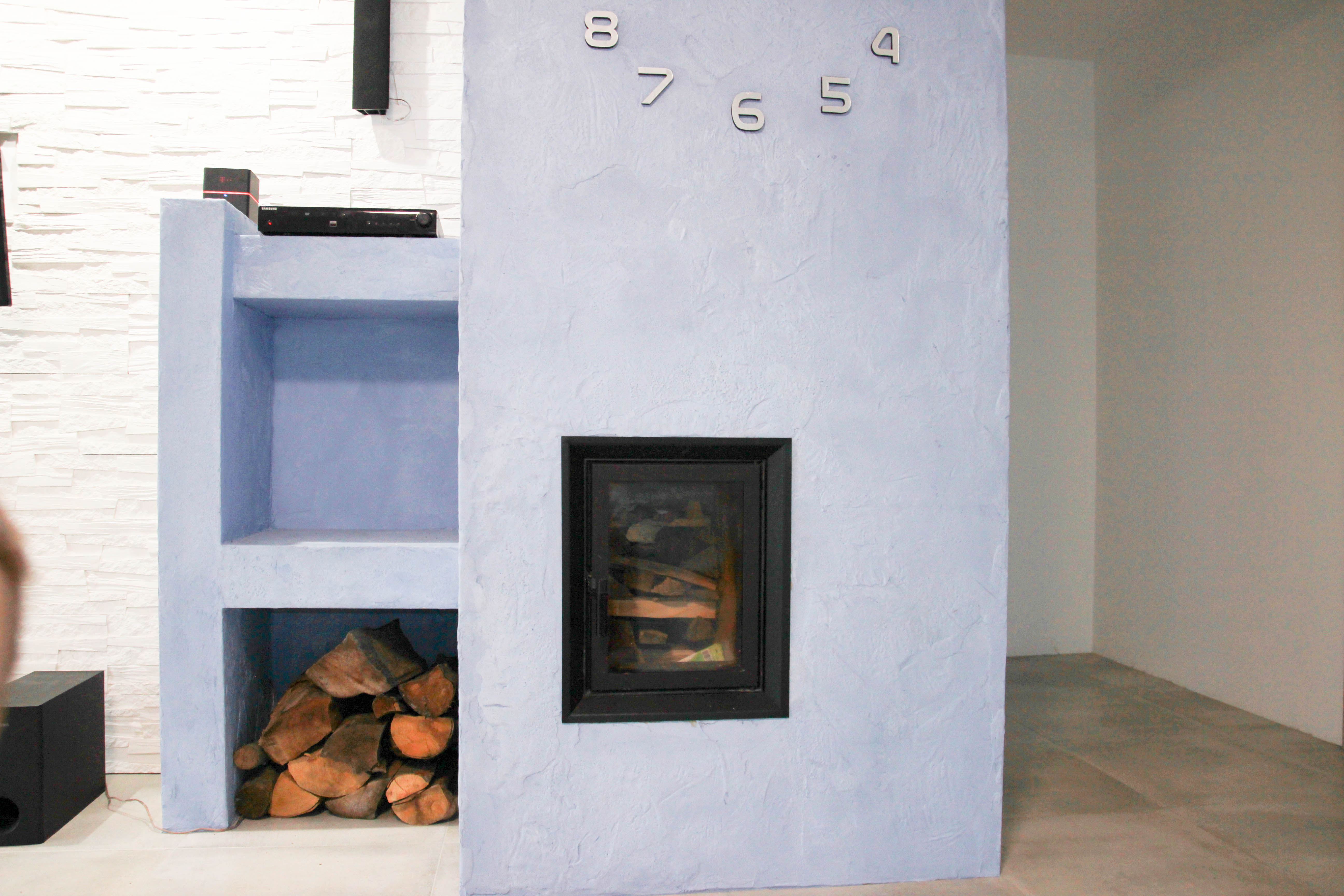

u mnie ścianę działową dołączyłem do kominka. mam piec akumulacyjny i mogę z całą pewnością takie rozwiązanie wam polecić.
Na górze mam rozprowadzone w stropie salonu kanały do rozprowadzenia ciepła grawitacyjnie, jestem w stanie nagrzać cały dom.
Odnośnie kondensatu, to nie ma czegoś takiego w kominkach, bo przecież należy używać wyłącznie suchego drewna.

Jeśli chodzi o wyczystke to u mnie komin zaczyna sie od stropu, a wyczystke mam w masie akumulacyjnej wymurowanej na palenisku szamotowym, bo u mnie jest piec akumulacyjny a nie kominek. Palę jedynie suchym drewnem lisciastym, więc nie potrzebuje jej uzywac.
