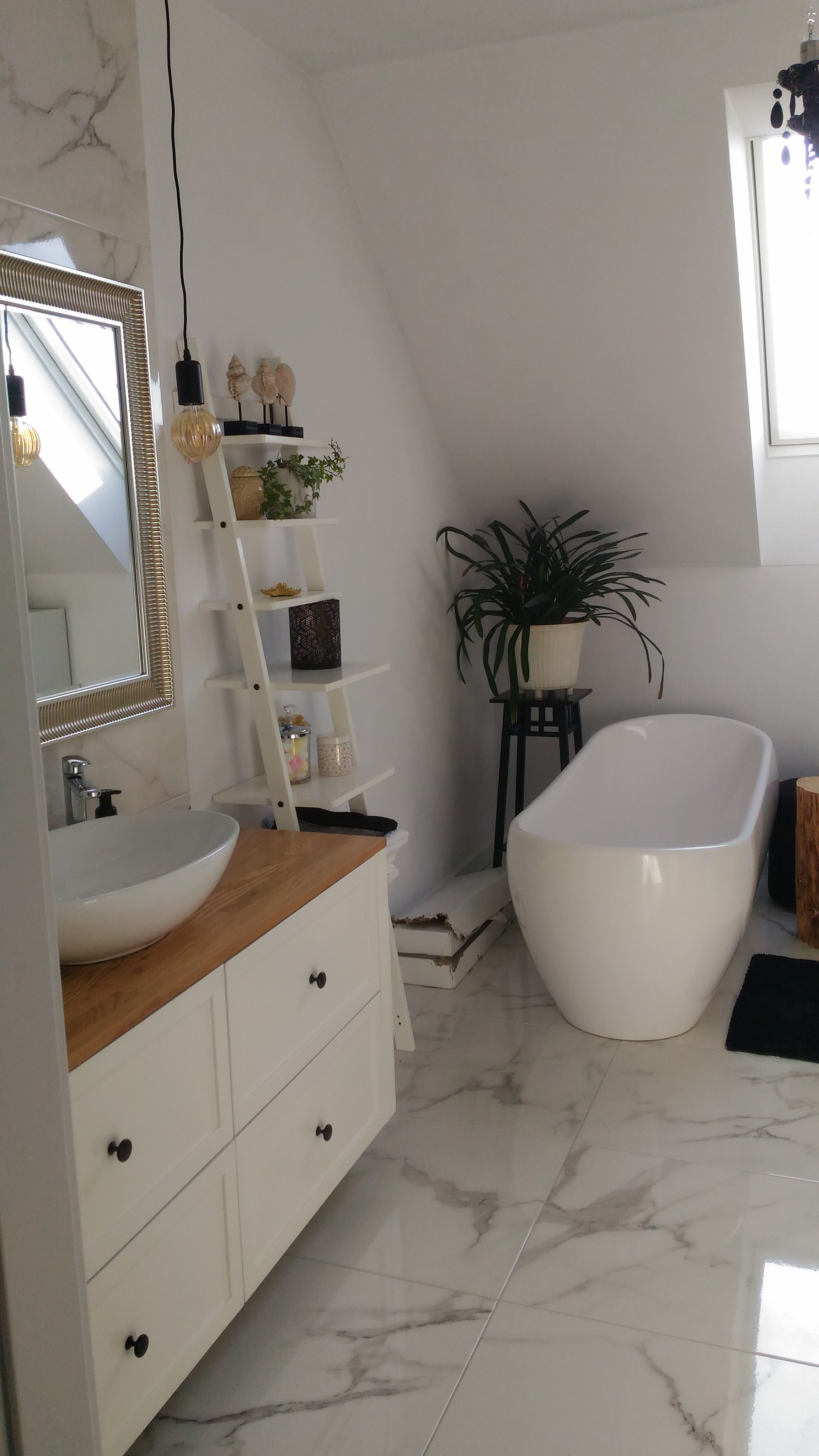

Łazienka na górze; ...nam wyszła taka...

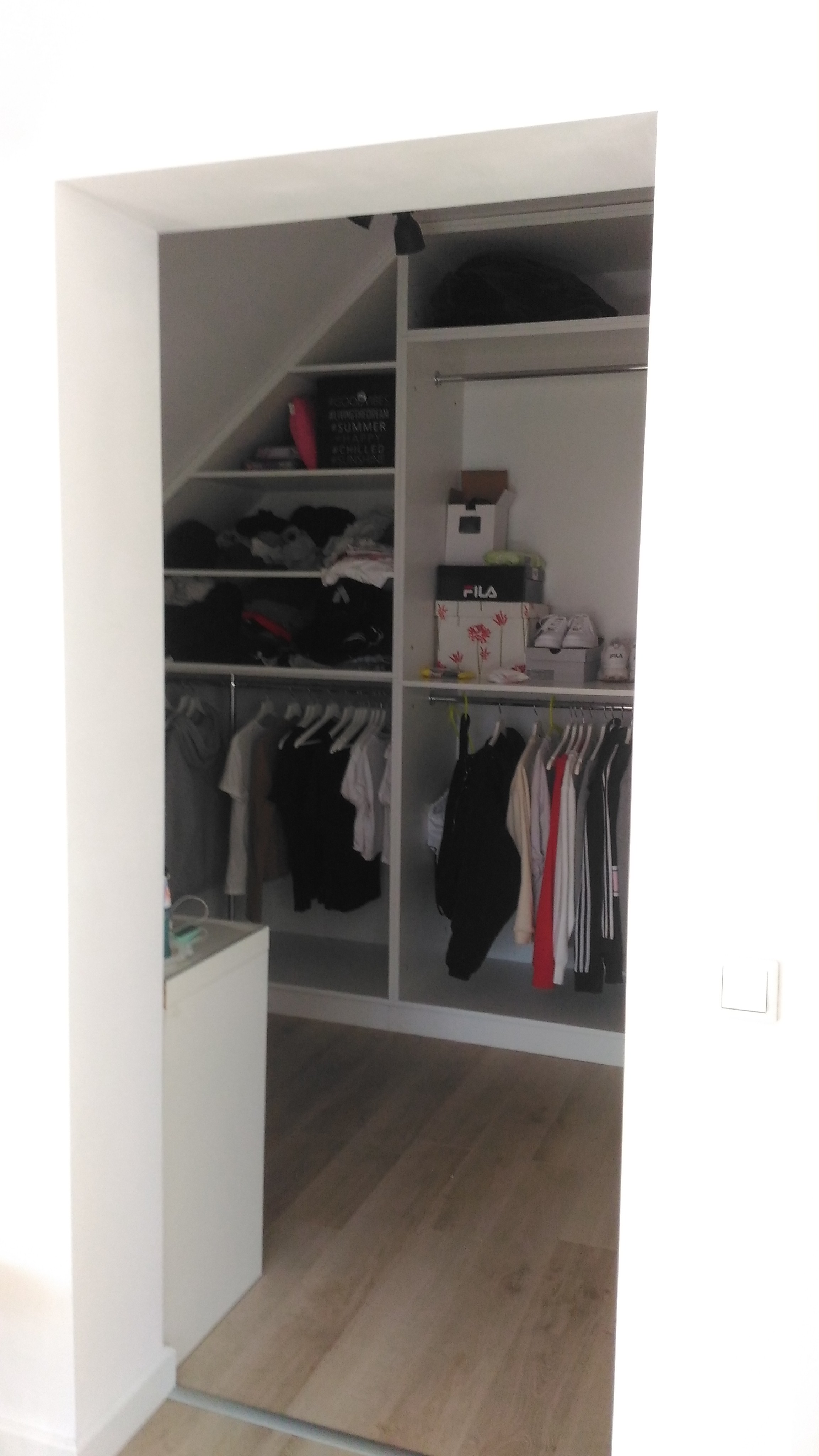

Garderoba przy pokóju z trójkątnym oknem.

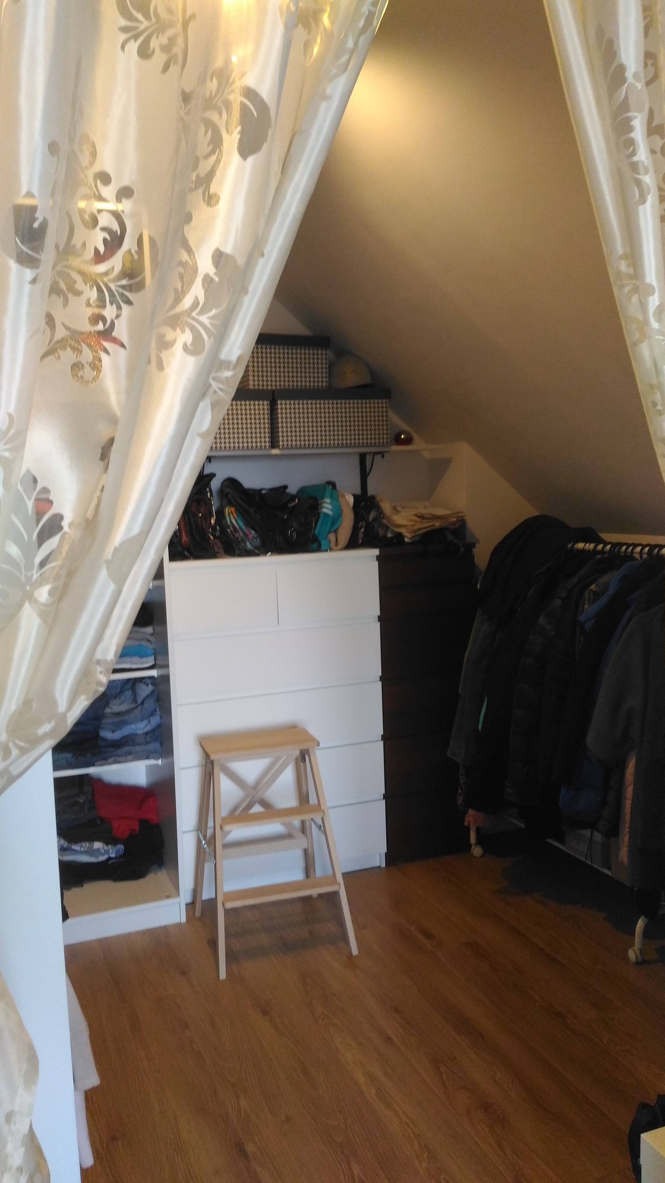

Garderoba przy sypialni . (Sypialni nad pokojem na dole, u nas go nie ma).

Bateria do wanny już rok w pudełku,
( mieliśmy zmienić wannę ,ale ta co chcemy już nie produkują)
Oho, sypialnie i łazienka tak trochę w stylu holenderskim. Dostrzegam parę mebli z Ikei. Dużo zamawialiście od stolarza?

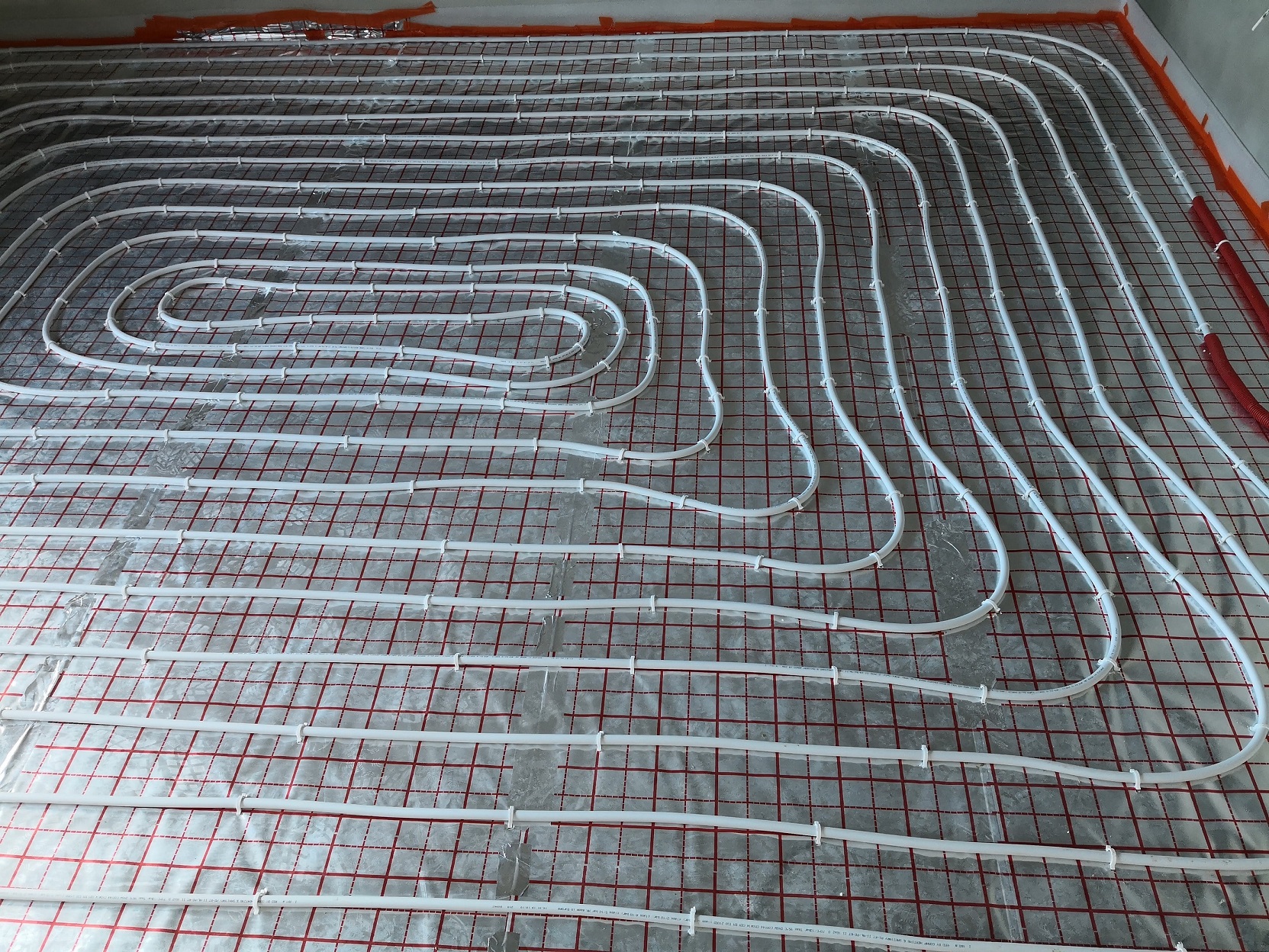

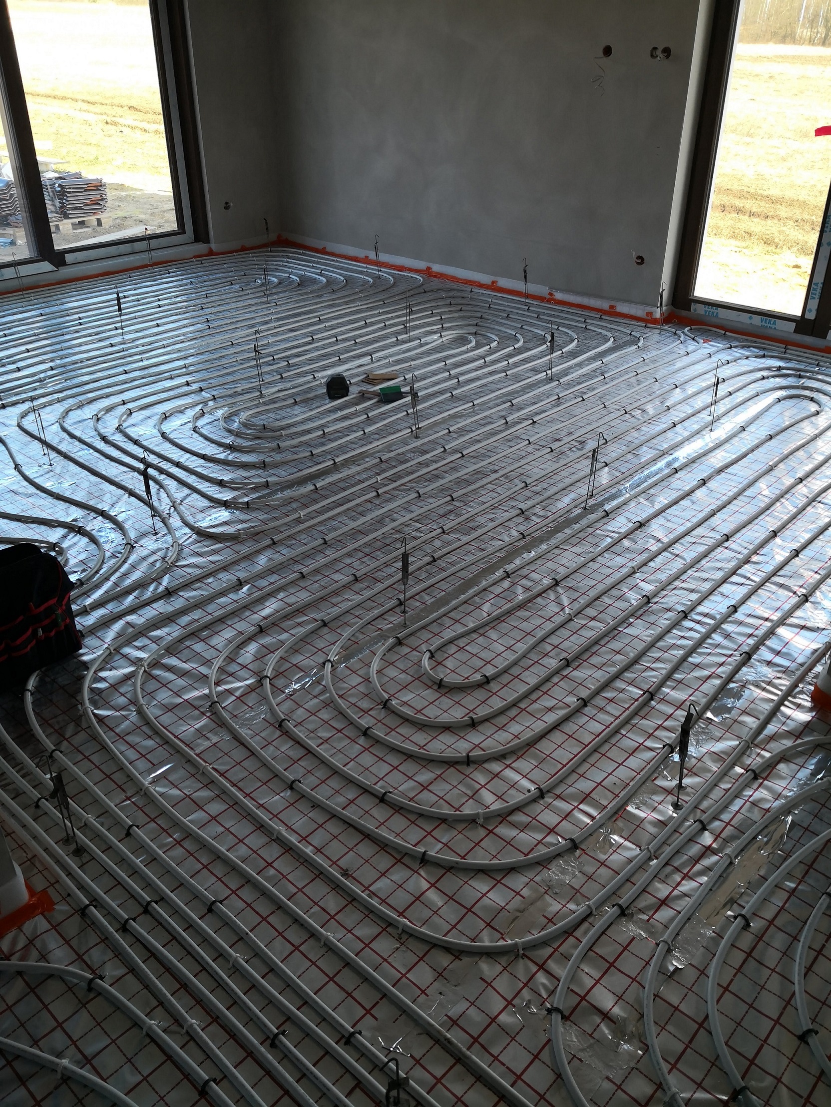

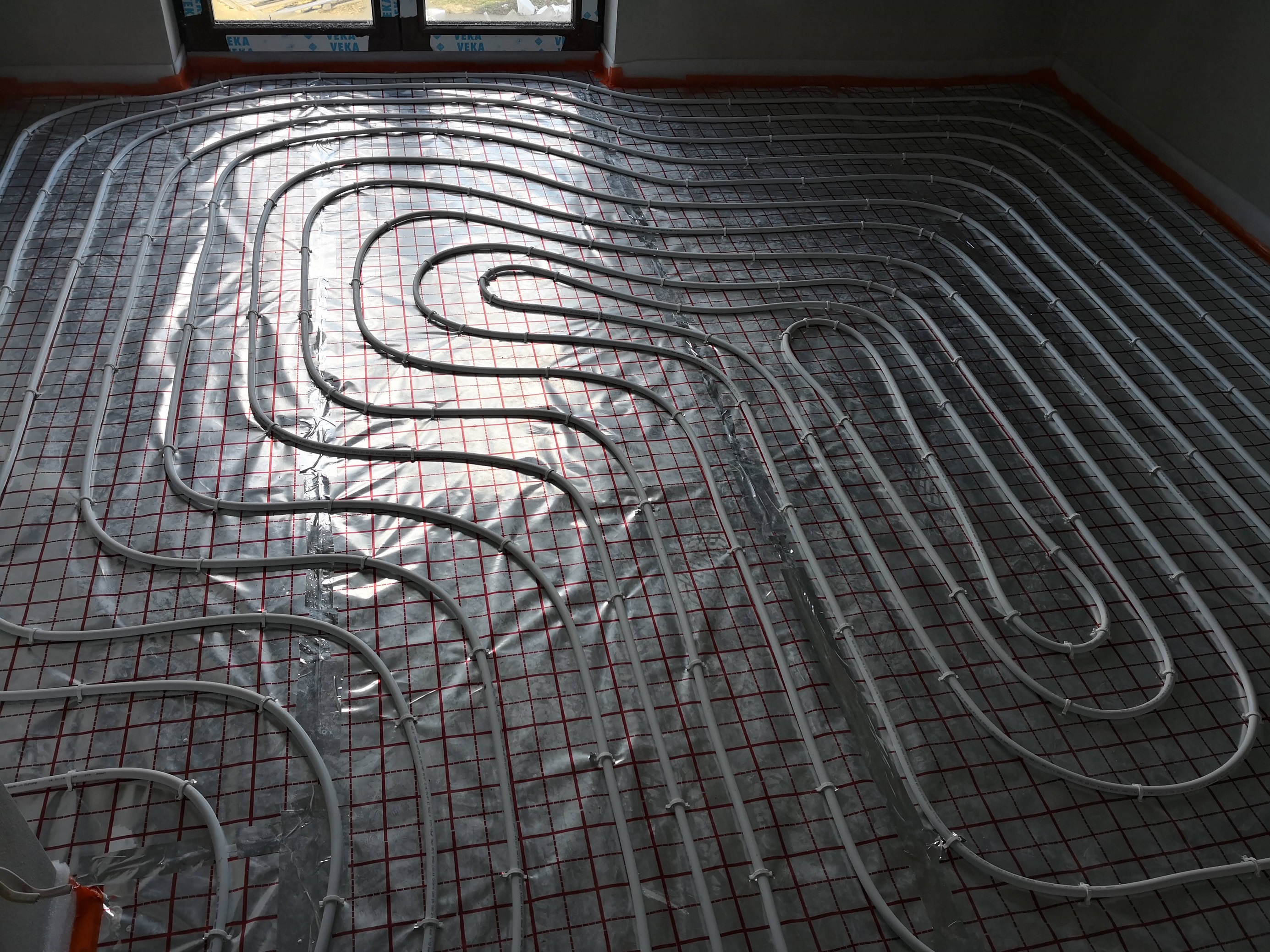

Jako że nie zwalniam tempa czas na podsumowanie kolejnych prac:
- zabudowa poddasza ukończona,
- CO, CWU, bez kotłowni zakończone - 100% podłogówki zero kaloryferów :)
- samopoziomujące wylewki anhydrytowe ukończone i tutaj mam pewne sugestie/uwagi dla tych którzy planują anhydryt na podłogówkę - warto ułożyć styropian bardzo dokładnie najlepiej "pod laser" +-1cm na całej powierzchni co odwdzięczy się w koszcie wykonania wylewki, dylatację wykonać podczas układania styropianu - dylatacja ze specjalnym fartuchem foliowym układnym pod folie aluminiową, ja przegapiłem ten szczegół i jechałem dylatację dookoła taśmą tynkarską 150m żeby była "szczelna wanna"
A poniżej kilka zdjęć z realizacji etapów:
